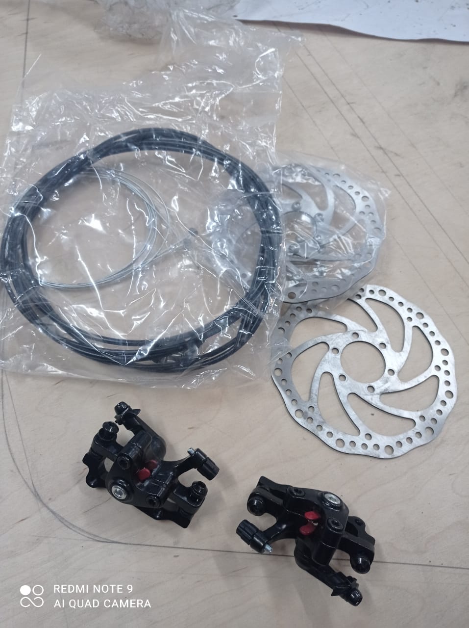

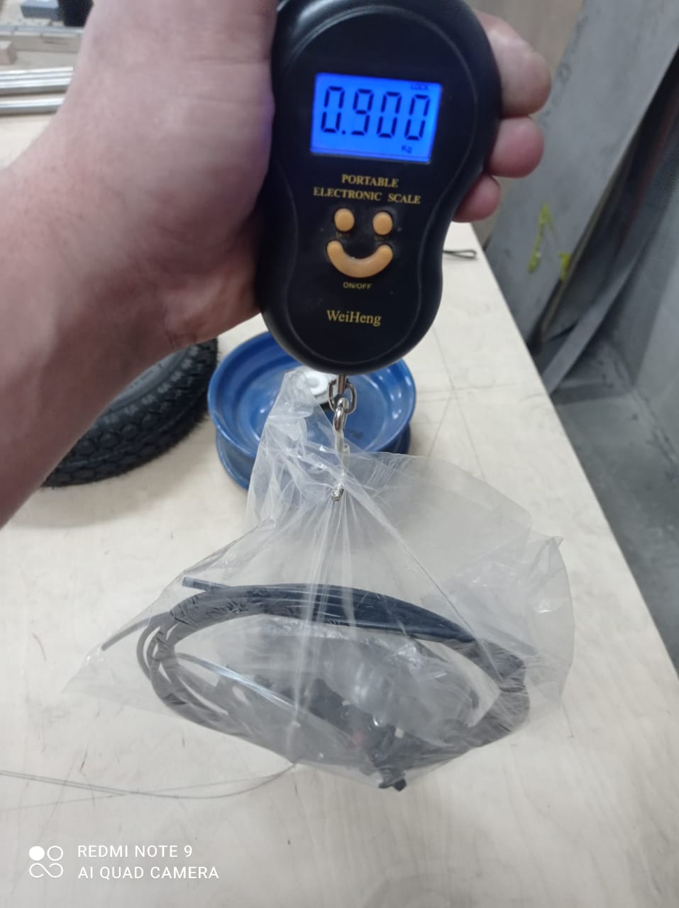

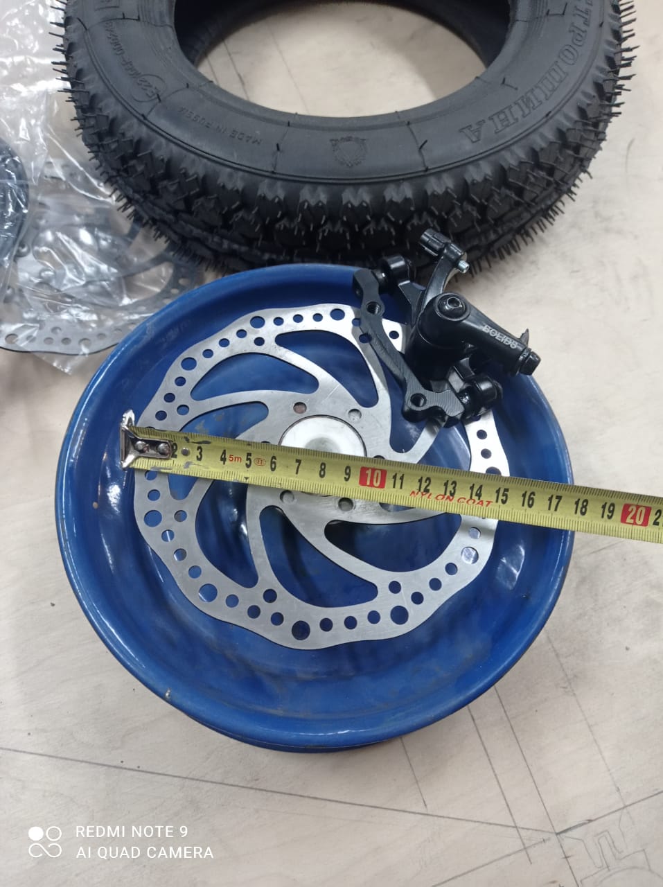

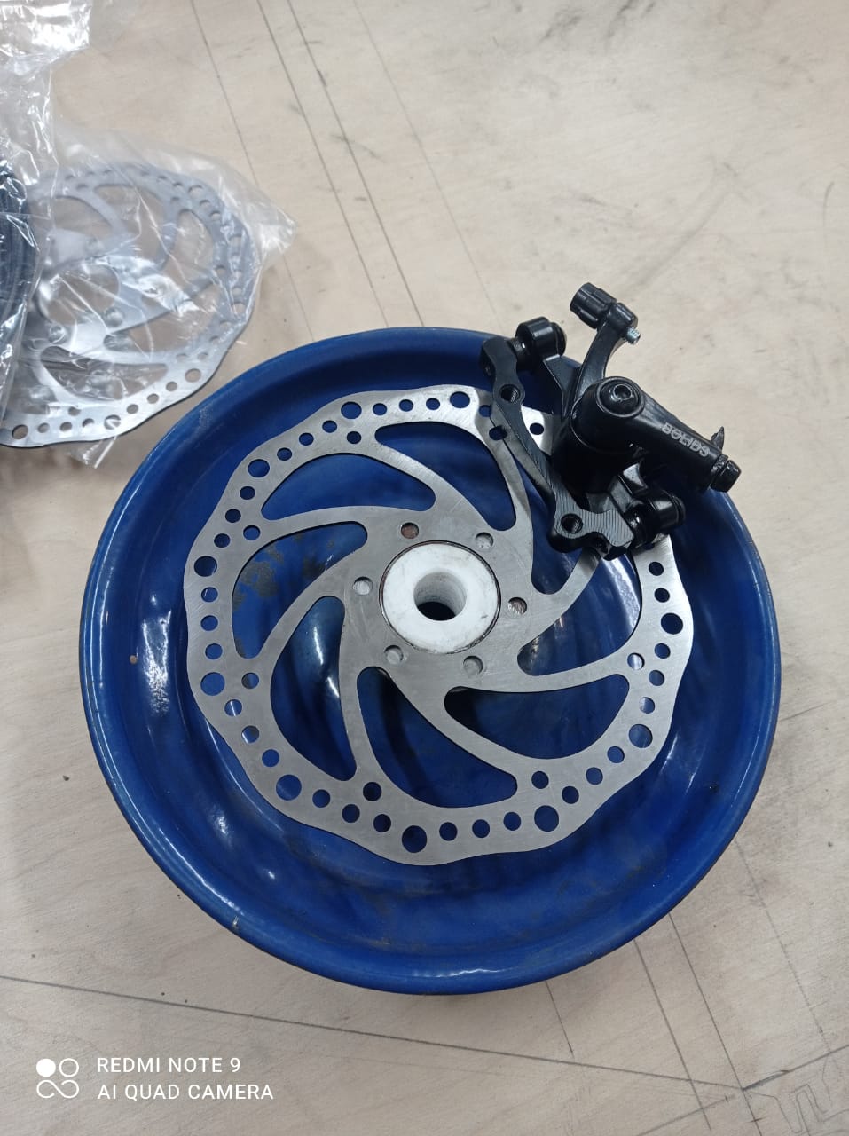

Находясь в такой же ситуации пришлось тоже изучить тему и сравнить гидравлические и троссовые тормоза. Плюсы гидравлики, меньшее усилие и равномерность срабатывания, на этом похоже и заканчиваются. Минусы; капризна при минусовых температурах, китайская гидравлика привередлива, фирменная стоит очень не дешево. Себе подобрал троссовую, вес около 900 грамм. С диском по моему тож не стоит сильно маленький по диаметру ставить, увеличивается нагрузка.

По весу Вы вполне подтвердили предположение, что механика окажется не легче (как думают некоторые).

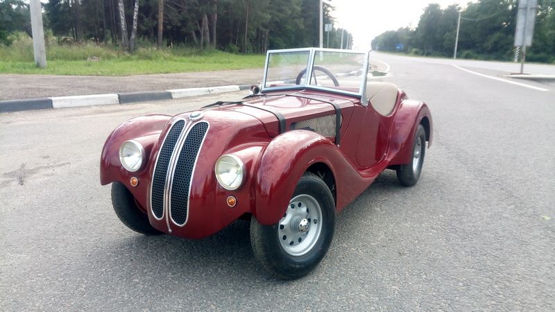

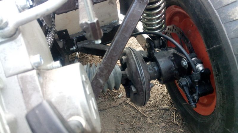

Олег,ставь гидравлику но велосипедную. разница в весе небольшая ,но Эффективность в разы лучше. тормозные диски я покупал на али,качество очень хорошее. за два диска D 140мм отдал 800 руб., если тормозной диск заказывать на резке, смысла нет,проще купить. супорта (гидро) конечно дороже(недавно брал на велик) 2900-3100 за пару. тросовые супорта можно найти по 600-700 руб.,но их лучше брать хорошие типа "шимано",а у них цена почти равна гидравлике. разница в весе тросов и гидро(супорта)55 гр.. ставил тросовые на детский автомобильчик моего производства,вес 98 кг.,тросовые хозяина не устроили(да и мне не понравились). после замены на гидравлику я офигел от разницы (правда главный тормозной цилиндр я ставил пластиковый от сцепления фольксвагена,вес 120 гр.).

если фото выши ,подскажите по питерским колесам,вес,диаметр,размер,можно в личку. буду очень благодарен.
