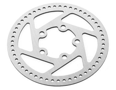

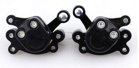

Ребята, "нарисовался" вопрос, возможно кто-то уже применял у себя данное решение.
Занимаюсь подбором суппортов и тормозных дисков. Рассматриваю вариант именно тросовый, от разнообразных скутеров и горных велосипедов. Гидро на данный момент не рассматриваю, считаю излишним по стоимости и весу, хотя и не исключаю такого варианта в дальнейшем. На данном этапе хотелось бы обойтись более дешевым решением, "обкатать" самолёт, довести до ума, а уж тогда можно будет подумать и о прочих улучшайзингах, если вдруг что-то, покажет себя недостаточным.
Вопроса собственно два. Перелопатив добрый кусок тырнета склоняюсь к применению подобных суппортов,
но не с родными дисками 140мм., а скажем 110мм.
Чисто теоретически, не вижу причин, не позволяющих так сделать, но возможно это так кажется на первый взгляд?
И второй вопрос по выбору контор. Имеет ли смысл заморачиваться с «фирмой» и если стоит, то с какой именно, кто какие себе ставит, ставил? Если такие разумеется есть.
На фото «дешманский» вариант таких суппортов, видится мне достаточно компромиссным решением на данный момент, но некоторые товарищи предостерегают о возможном быстром износе, возможных перекосах и т.д.
Поэтому и решил спросить ещё и у «шановного паньства😉». Как известно одна голова хорошо, а две …., мутант😜. Вроде как не так уж и часто они будут использоваться по сравнению с любой другой дорожной техникой, чтобы так быстро «ушататься». Может заблуждаюсь?
А нужно ли ставить тормоза на такой самолётик? Какой пробег будет?

Думаю, лишним не будет. Пробег предварительно ожидаю в районе 250м. и это по траве. Хотя тормоза нужны не так для уменьшения пробега, как для рулёжки и отчасти уменьшения разбега.
Ой, прошу прощения, обманул 😳 . Сейчас прикинул, получилось в районе 130м.

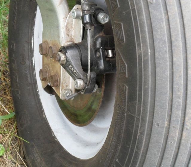

Из тросовых суппортов лучшие это Avid BB7, при правильных колодках тормозят мопед так что можно сделать стоппи. Езжу с такими 5 лет, проблем не было. Гидравлика это лишние сложности всегда, трос на порядок надёжней и выносливей. Но себе на самолёт поставил самые дешманские суппорта какие только нашёл на Алиэкспрессе, так как на грунте даже такие легко выдадут нужный тормозной момент на колёса. Главное настроить крепления чтобы колодки были параллельны диску. Диск вырезал 100мм диаметром на лазерной резке из ст3, он сотрётся за несколько сот или тысяч торможений, но на ресурс самолёта должно хватить.

Да в том то и дело, что цена больше, вес тоже хоть и не много, но выше (по анализу предложений), а для 115 каждый грамм имеет значение. По сложности спорный вопрос, но гидравлика на мой взгляд тоже чуть сложнее. МЛМ.

...Диск вырезал 100мм диаметром на лазерной резке из ст3, он сотрётся за несколько сот или тысяч торможений, но на ресурс самолёта должно хватить.
Вот примерно так же думаю, потому и вынес на обсуждение, а то мнения весьма противоречивы и стрелка принятия окончательного решения зависла в равновесии. Не хватает буквально доли грамм для перевеса😏.

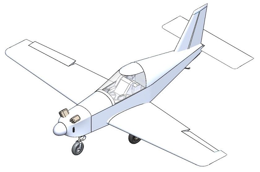

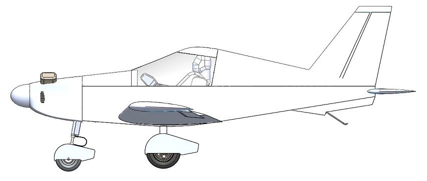

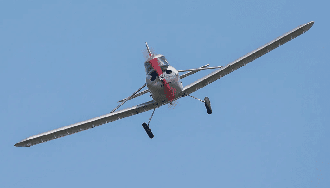

Ребята, самолёт уже год как с носовой управляемой стойкой. Металл под него нарезался😀. Виктор, не блудите народ.
Следовательно и никаких заморочек с общим затормаживание основных колёс не ожидается.

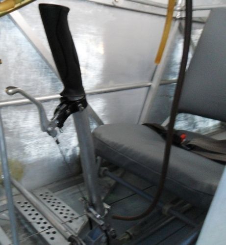

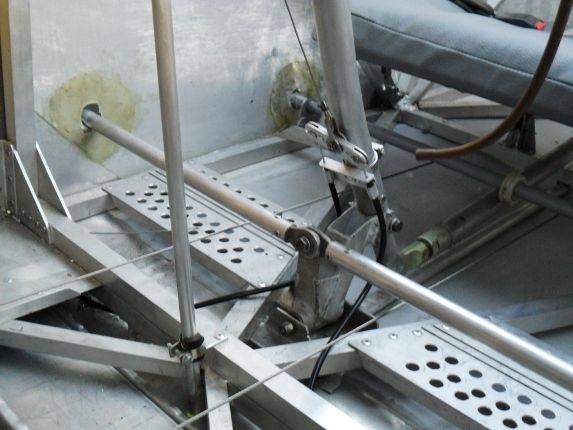

Кстати, внесу дополнение касаемо вывода тормоза с двух колёс на одну гашетку при хвостовой опоре. В том случае предполагался небольшой дифференциальный механизм как промежуточное звено между суппортами, гашеткой и педалями р.н. Я кажется об этом упоминал. Правда решение не проверенное и возможно спорное. При зажатии гашетки тормозились бы стандартно оба колеса, а при частичном, работал бы р.н. и производилось бы подтормаживание в сторону нажатой педали. Если дело дойдёт до предыдущей модели, будет возможность проверить решение.
Олег, никакое дифференциальное подтормаживание от педалей не нужно и даром. Напомню тебе Ворон, имевший управляемую носовую стойку и гидравлические тормоза, соединенные с гашетками на каждой ручке. До начала полетов рулежки по стоянке я выполнял сам, и, знаешь ли, такое управление показалось мне не удобным, а очень удобным: тормозами честно торможу с любой интенсивностью, а педалями честно рулю - и эти фунции не смешиваются ни в конструкции ни в голове.
Но, согласитесь - те же велотормоза, но гидравлические, оказались бы и аккураттнее и эффективнее.
Гидравлика точно тяжелее и значительно дороже, а эффективности и здесь вполне достаточно, на стопе держат 70% газа.
