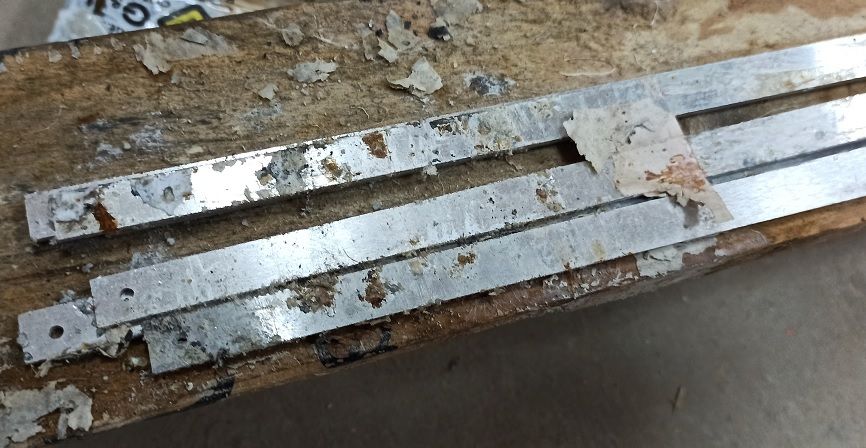

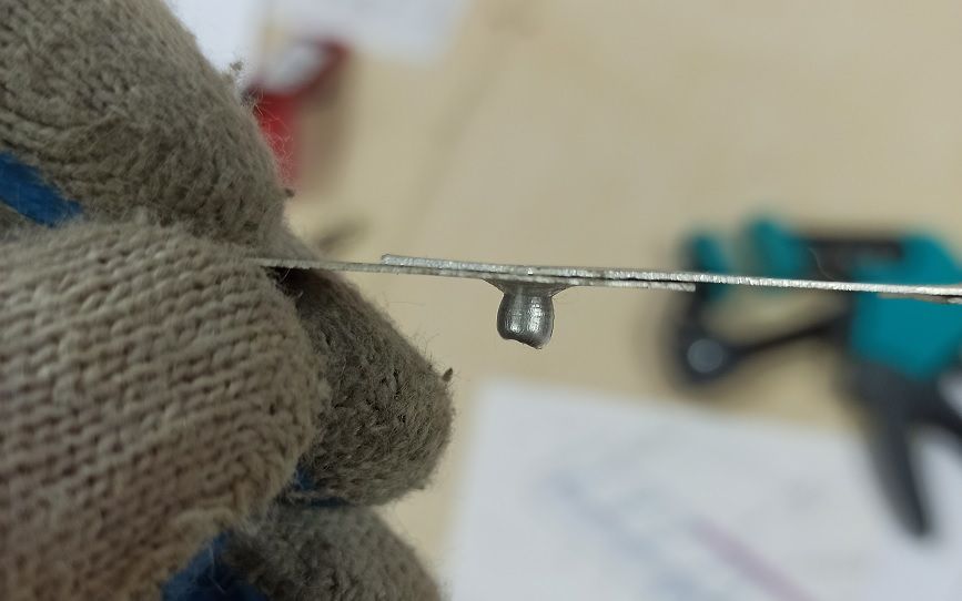

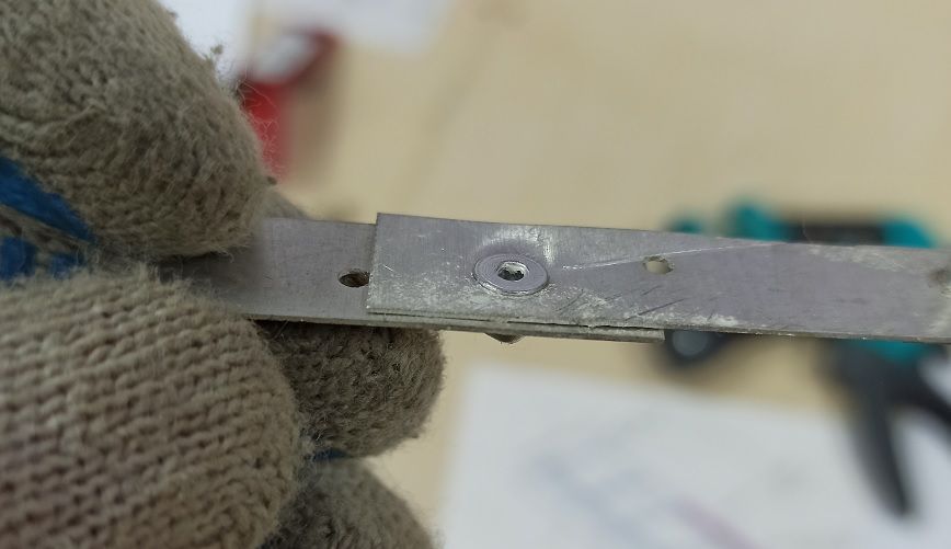

Товарищ, как и обещался подправил оправку для подштамповки и в субботу получилось доехать до гаража, проверить в теле. Всё получилось просто идеатительно🙂.
0

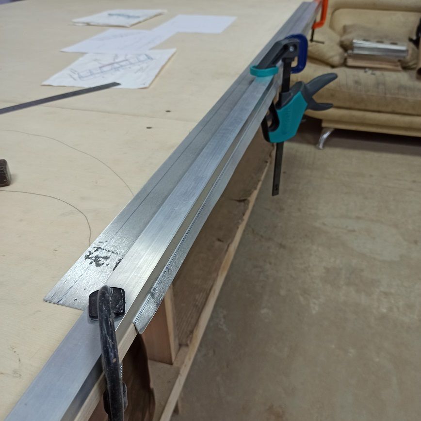

В общем, результатом остался доволен, поэтому решил, что нить будь «сломать»😜. И таки сломал уже без кавычек, а на полном серьёзе, на радость троллям🤓. Вот не зря говорят в народе, "Поспешишь - людей насмешишь". Так оно собственно и случилось. Вместо того чтобы найти гибочник и нормально согнуть, решился попробовать подручными средствами и таки достиг ожидаемого результата. Русское «авось» на этот раз прошло мимо🤐. Итог: лонжерон ЦПГО в помойку. А точнее на эсперементы и кницы. Глупый поступок конечно, на ровном месте добавил себе работы. Теперь придётся вырезать ручками и по новой рассверливать.
Испорченный не фотографировал, так как расстроился и забыл напрочь. Да оно может и лучше. Достаточно того, что в гараже будет глаза мозолить и напоминать…

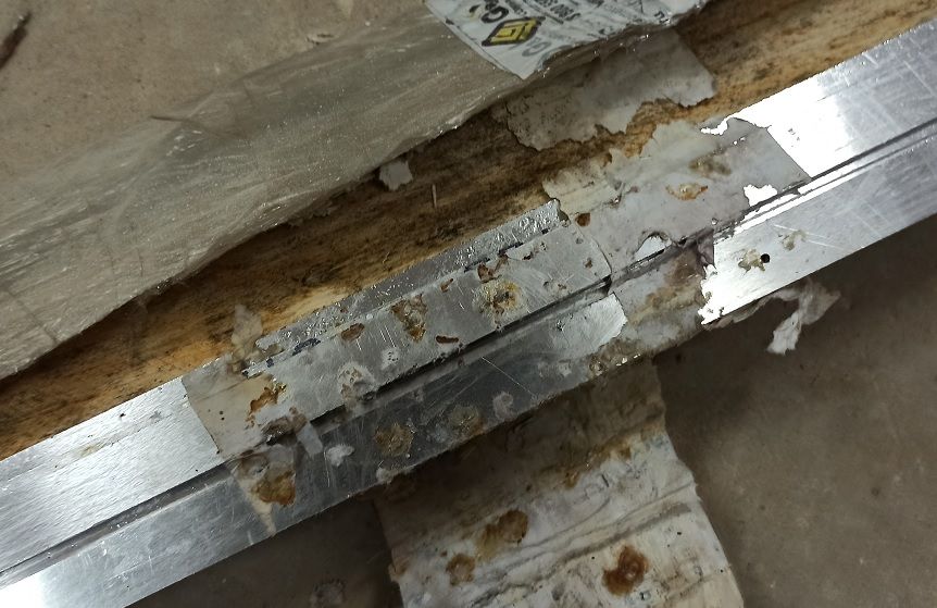

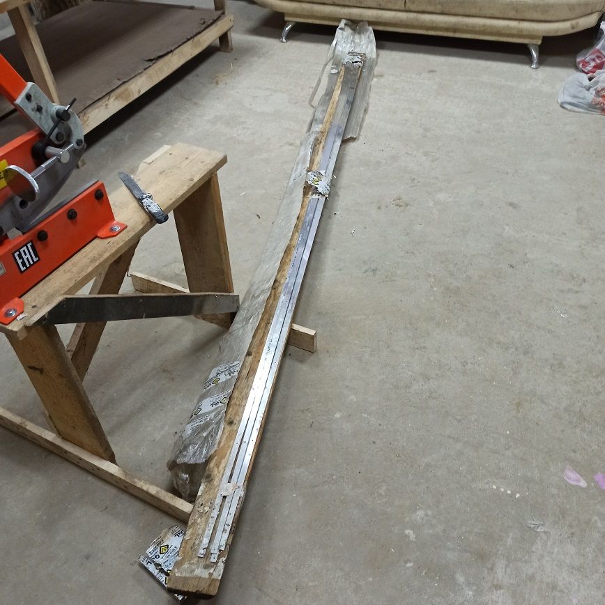

Было дикое желание плюнуть на всё и уехать домой, но подъехал товарищ и забрал чаи гонять. Пока чаёвничал, немного перевёл дух и вроде отпустило. Поэтому вторую половину дня занимались разной мелочёвкой, а заодно достали отложенные до времени длинномеры, которые лежали в дальнем закутке до поры до времени, чтобы не мешаться. При вскрытии упаковки постигло ещё одно разочарование. Мало того, что металл подсунули другой, гибкий как пластилин, так за год лежания во влаге (видимо при загрузке, или разгрузке во внутрь попал снег и растаял, или каким-то чудом попала вода, в общем..., всё пришло в негодность. Ну да ладно…. Сгорел сарай, гори и хата! В любом случае было не пригодно к использованию.

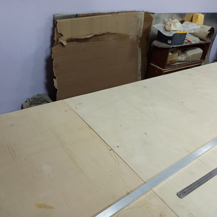

В общем день не заладился, поэтому не стал больше искушать судьбу и решил заняться чем-то более простым. Взял и нарисовал «вигвам» на столе🙂.
На этом «подвиги» закончились. А дома, настроение чуть скрасилось пришедшими «ништячками»🙂.

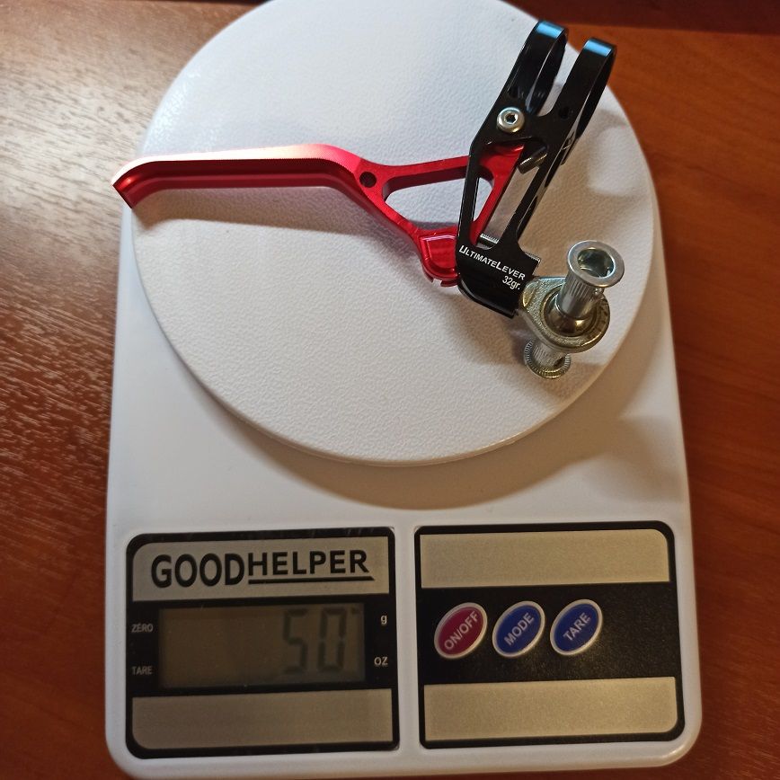

Ручку правда, товарищ ещё на неделе передал и много разных других «вкусняшек» в придачу. За что ему большое спасибо😉👍.

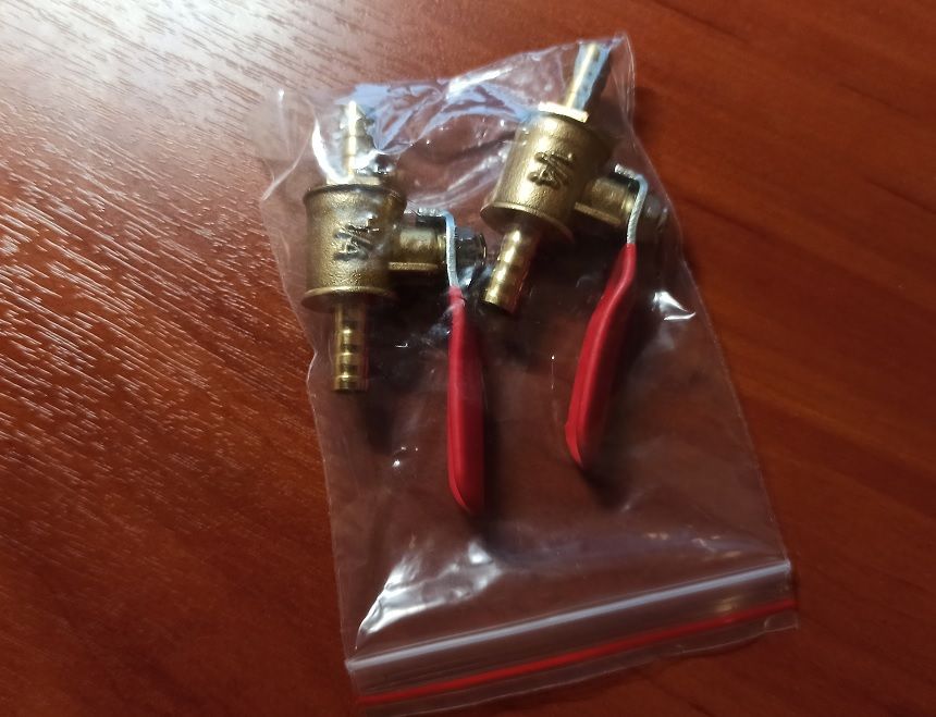

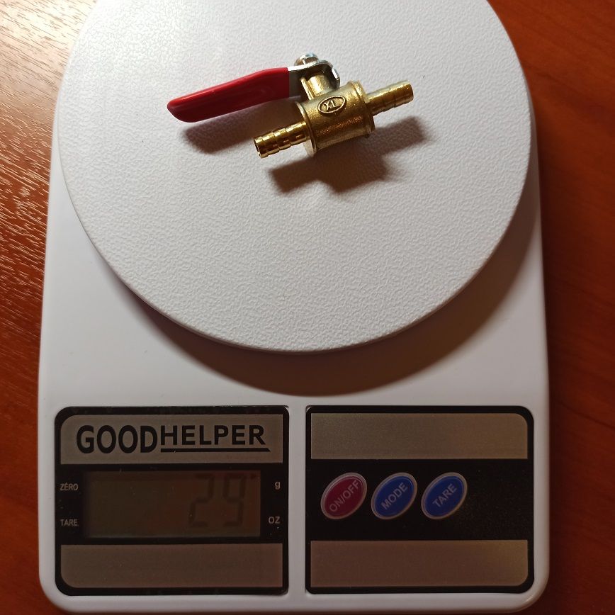

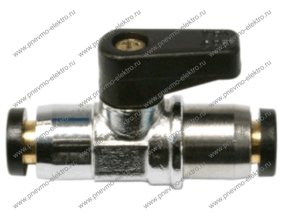

Подскажите краники 1/4 чья модель? хозмаговская или фирмовая.Я в магазине такую купил -дак не держит даже перепад 2.5м.Купил дорогой кран 1/2 со штуцерами-вроде держит.Время покажет

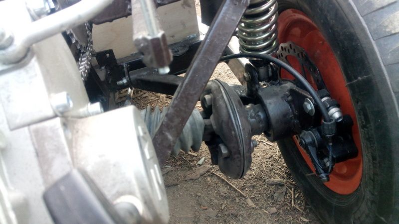

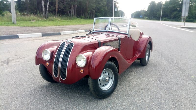

Олег,ставь гидравлику но велосипедную. разница в весе небольшая ,но Эффективность в разы лучше. тормозные диски я покупал на али,качество очень хорошее. за два диска D 140мм отдал 800 руб., если тормозной диск заказывать на резке, смысла нет,проще купить. супорта (гидро) конечно дороже(недавно брал на велик) 2900-3100 за пару. тросовые супорта можно найти по 600-700 руб.,но их лучше брать хорошие типа "шимано",а у них цена почти равна гидравлике. разница в весе тросов и гидро(супорта)55 гр.. ставил тросовые на детский автомобильчик моего производства,вес 98 кг.,тросовые хозяина не устроили(да и мне не понравились). после замены на гидравлику я офигел от разницы (правда главный тормозной цилиндр я ставил пластиковый от сцепления фольксвагена,вес 120 гр.).
Обалдительно! Артур, кузов тоже твоя работа?! Аппаратик в моём вкусе, всегда представлял рядом с ретро еропланом такой же ретро авто. Может дойдут руки до таких радостей, посмотрим что скажет операция).
Олег, пгашу пагдону, сильно не бить за не в тему)))
Да не, какая там фирма, на Алике брал самые обычные (правда ориентировался по отзывам), пробовал качать вело насосом (хотя сколько там можно давление создать...), вроде держит, посмотрим как будет в работе. Заменить будет не проблема. Брал специально на пробу. Рассматривал много разных вариантов, но пока остановился на этих из-за компактности и малого веса.

Краны для воздушных систем очень хорошо работают и свободно продаются в спец. магазинах, правда дорого но оно того стоит.
angar138

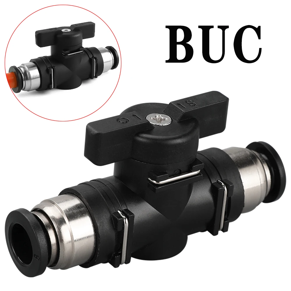

О таких речь идет?
172,39 руб. 26%OFF | BUC 4 6 8 10 12mm pneumatic quick connector PU hose connector manual valve steering switch manual ball valve
Да примерно, я ставил такой, только штуцера отдельно другие.
