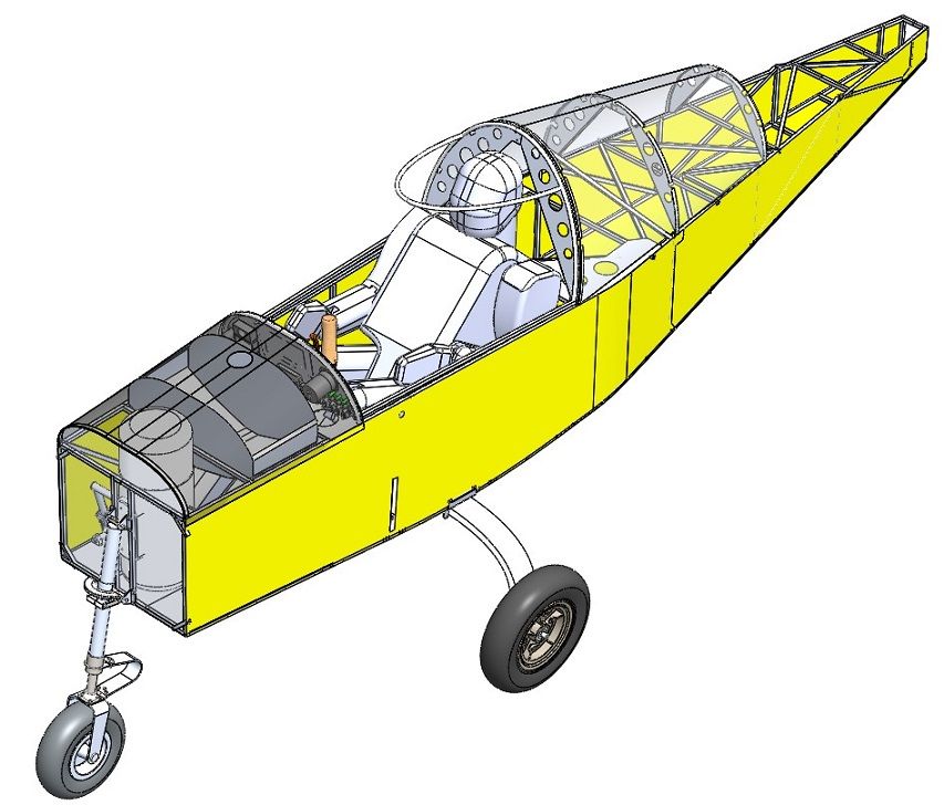

А чего бы их не поручить лазерному станку с ЧПУ, коли всё смоделировано? 🤔

Интересная конструкция для домашнего собирания мелкой Авиатехники, но на мой взгляд достаточно хлопотная и если есть время то пойдёт, а так обычным сварочником в стапеле с подогнанными элементами за то же время можно было всё обварить. Но увы это для профи, а так нормально. А вот диагональные чем рассчитываете компенсировать, вероятно большими угловыми косынками?

Сверлю да, на деревяшке, а керню на фанере в основном. Расчёт на то, что вмятина уйдёт после рассверливания. Сейчас там отверстие 2,5мм, а будет 3,2мм.
Д16 АТ

Пространственная ферма образована 4 мя плоскими фермами, который берут нагрузку каждая в своей плоскости, а в целом и кручение.

Для четырехгранной фермы достаточно иметь жесткими (недеформированными) сечения по ее концам - как железнодорожный мост, или башенный кран. Никакие диагонали на протяжении фермы не нужны. С отткрытым проемом под кабинет - история другая.
В своих плоскостях как бы да, но ничего не держит от потери устойчивости в районе сосредоточения стержней.Даже мягкая обшивка при натяжке может увести от прямолинейности.Если в виде стрингеров что то поставить ,но это вес.Хотя нагрузка не большая может и прокатит. Хозяин барин ,главное добить проект до летного состояния.Будет еще одна самоделка и это круто. 👍

От потери устойчивости стержней держит расчет критических напряжений: при данном сечении при данной длине, стержень способен выдержать нагрузку на сжатие, равную произведению площади сечения в квадратных миллиметрах, на критической напряжение в килограммах, деленных на квадратный миллиметр сечения. Получатся килограммы.
Скачайте себе книжонку Астахова "Расчет самолета на прочность" и на досуге пролистывайте ее, останавливаясь в интересных местах. Много поучительного почерпнете.
P.S. Кстати, в месте "сосредоточения стержней" (узлах фермы, если по науке) устойчивость не теряется никогда - она теряется как раз в пролете между узлами.

Прикиньте логику следующего рассуждения. Плоская ферма держит силы и моменты в своей плоскости без проблем, точно так же, как плоская панель любой конструкции - не так ли? Теперь,давайте, возьмем четыре таких плоских фермы с произвольным позиционированием каждого из подкосов - и станем считать их эквивалентными плоским панелям, вообще, отвлекаясь от наличия подкосов, ОК? А затем сложим все эти фермы в прямоугольник, сварим между собой сопрягающиеся продольные элементы и с обоих концов, скажем, зашьем плоскими листами - вот и получилась та самая пространственная ферма, где узлы в горизонтальных плоскостях не совпадают с узлами в вертикальных. Но для того, чтобы конструкция оказалась нежесткой, необходимо, чтобы хоть одна из граней получившегося шестигранника, образованного фермой, могла изменять свою форму, как спичечный коробок с выдвинутой (не до конца, а немного) коробкой) - есть ли это? Верхняя, нижняя и боковые грани, в виде плоских ферм, нельзя деформировать - они жесткие; передняя и задняя - зашиты, тоже жесткие. А то, что любая сила, приходящая по одному из подкосов, остается в плоскости фермы, и обеспечивает жесткость.
В заключение, сообщу, что на самолете Ларос-100, при строительстве которого я имел удовольствие совместно работать с Олегом, ферма фюзеляжа была построена именно так - и самолет был посчитан на Настране, а в процессе испытаний разгонялся до 370 км/ч и достигал перегрузок до +7g. Полеты были нормальными.

Безо всяких косынок, напр. при сварной ферме,не изменилось бы абсолютно ничего: косынки только вмещают нужное количество заклепок. При разбежке горизонтальных и вертикальных узлов, они симметричны относительно подкоса (с внешней и внутренней стороны). Но проект не мой - даже консультаций по нему не было за исключением рекомендаций на этой же ветке: приобретенные же навыки за время работы - не отнимешь.

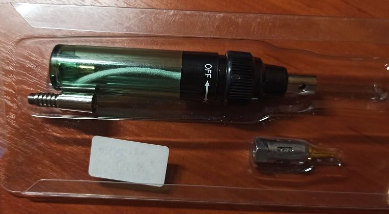

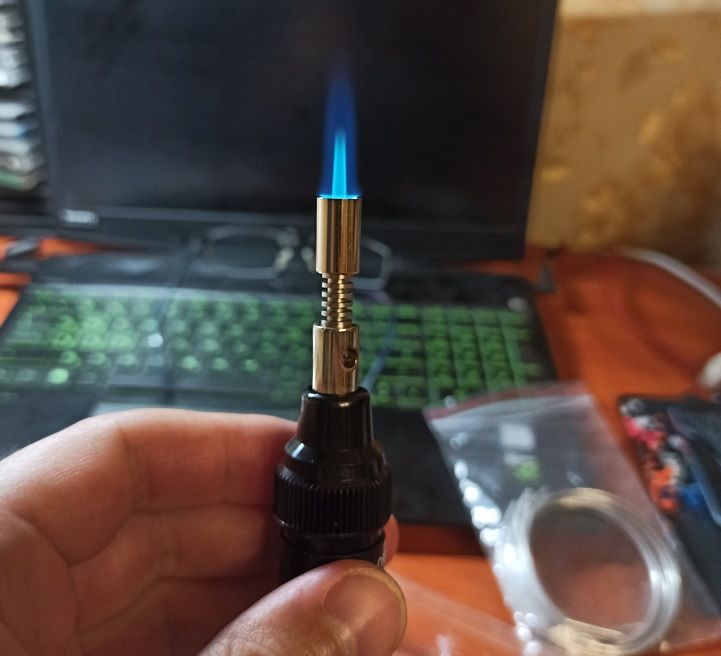

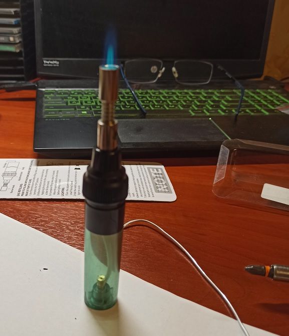

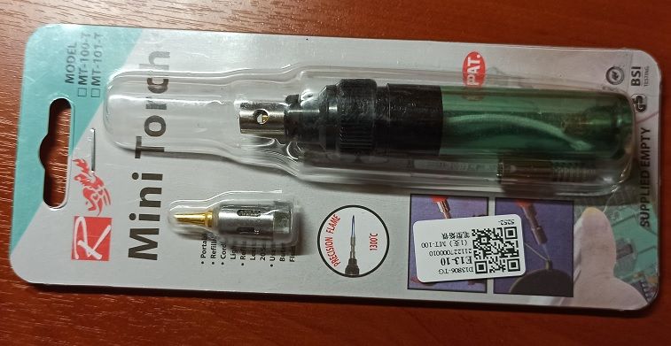

Получил сегодня горелку для пайки
Не удержался от тестирования. Оказалось, что проволоку для пайки подобрал не совсем корректно. Брал по описанию, откровенно говоря не особо надеясь на результат, но решился попробовать, - не попал 😁 🤐 . Возьму теперь то, что надо было взять изначально🙂. Сама по себе горелка понравилась.
