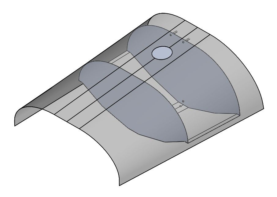

Понял о чём вы, но там несколько иначе, одним швом не обойтись. Правда пока ещё есть время всё обдумать и возможно что-то изменить, или даже почти всё)).

Нет, к низу он тоже небольшим элипсом, с плоским продольным участком в самой нижней точке от одной торцевой стенки к другой. Постараюсь попозже показать картинку, если осталась в ноутбуке, а то сегодня не дома ночую).
А эллипс вообще, нужен? В любом случае, эллипс лучше заменять овалом: врукопашную при построении ошибки неизбежны; овал же, состоящий из сопряженных окружностей фиксированного радиуса строится точно.

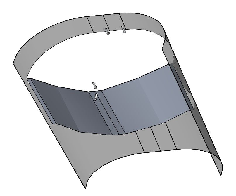

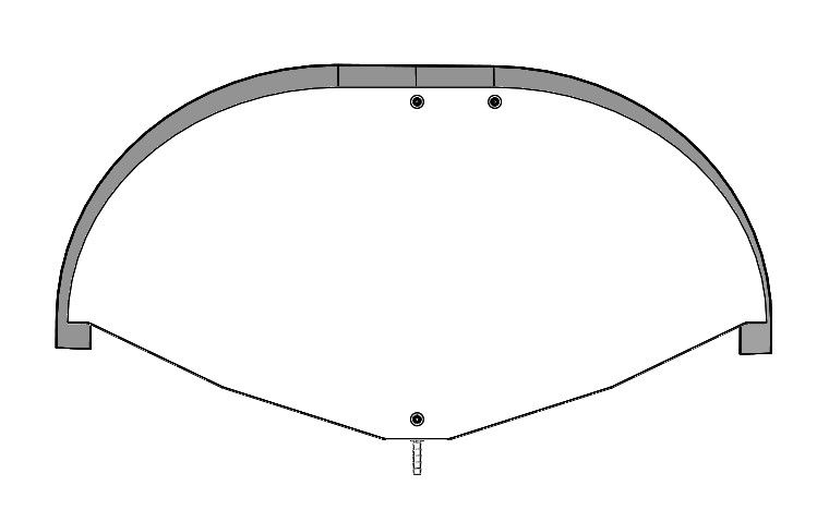

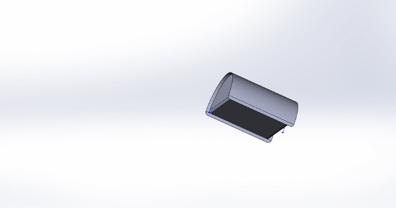

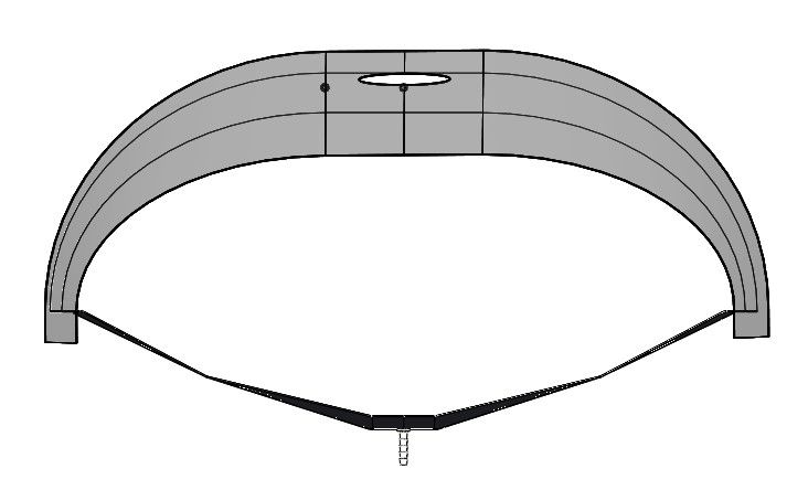

В общем моя косноязычность и спешка вновь подвела, ну конечно овал😖, а точнее что-то на него похожее.
В ноуте к сожалению тоже оказалась не совсем свежая версия, но близкая. Возможно зря так заморачиваюсь, но хочется вместить всего побольше в ограниченный объем. В передней части ещё будет вырез под спас. систему. Прикидывал разные из возможных "одноклассниц", от-того и бак отъехал назад, что впрочем, как мне кажется, совсем не плохо. В общем вот:

Вот и технология: обечайка останется в своей теории, а плоское донышко выпучит насколько надо. Потом еще раз герметичность швов проверить, и если надо - заварить дефекты. Но у нас - ни единой течи не было, а 3...4 л прибавилось.
Чуть выше картинку выкладывал с частичной прозрачностью. Правда она не очень свежая и не полная, так как мне на тот момент нужно было отобразить её лишь условно, но думаю представление даёт.
Крышка гаргрота к которой подваривается желоб бака с упорными лапками по бокам и по торцам крышки-заглушки со штуцерами забора, слива и дренажа.
