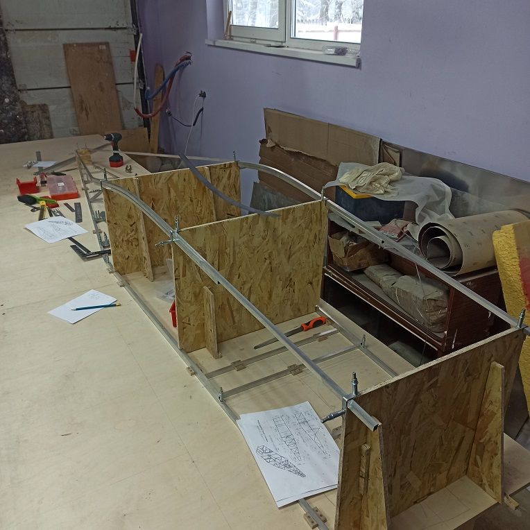

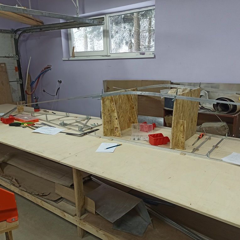

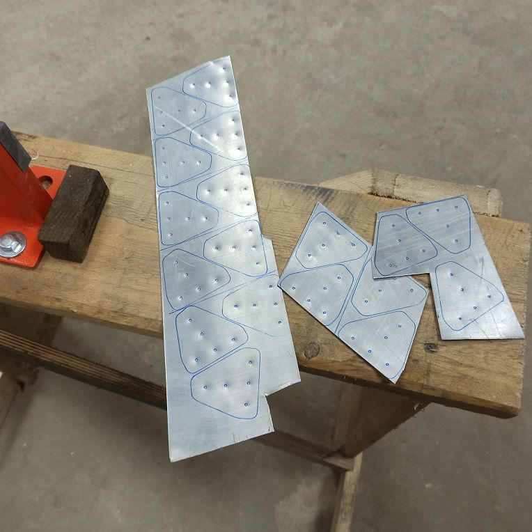

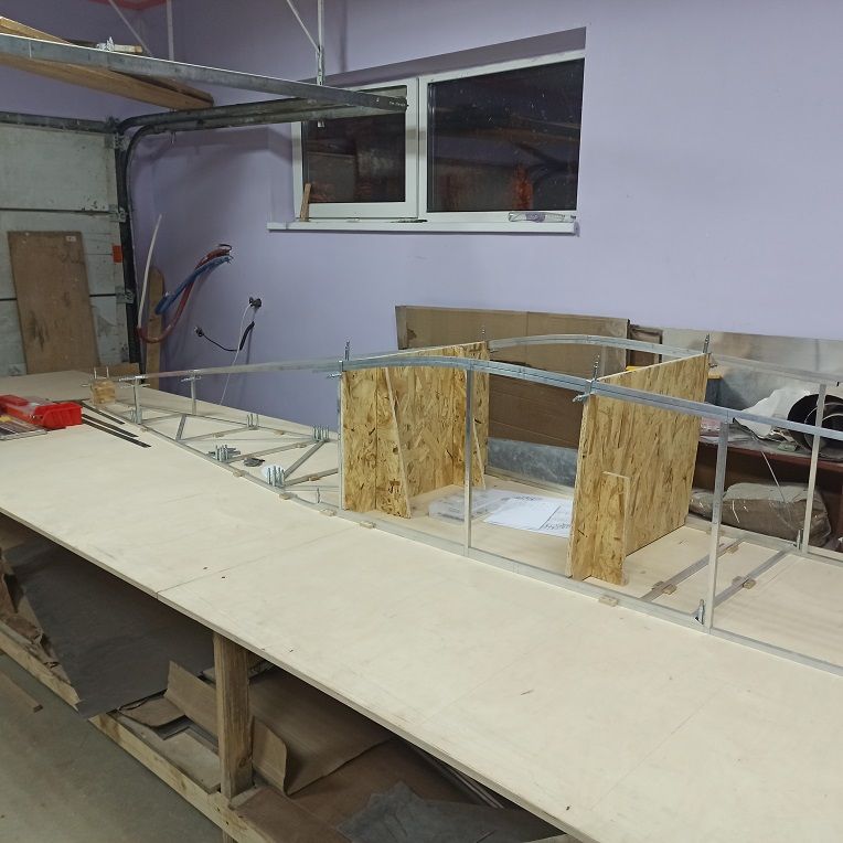

Кучу времени отняла подгонка двух радиусов в двух плоскостях в одни руки, хоть и разнесенных по расстоянию. Вначале планировалось всё это делать из двух частей (передняя/задняя), но в процессе принял решение попробовать. И таки, блин…., получилось 🙂 .

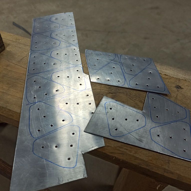

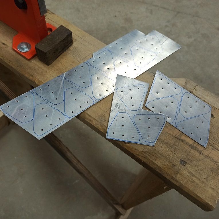

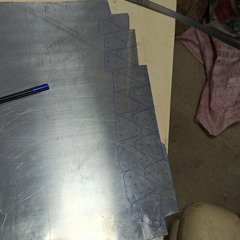

Ну а дальше опять нудятина. Берём лист, уже готовую косынку/кницу и пытаемся изобразить из себя Малевича😏.
Далее отрезаем как задумано и занимаемся рукоделием.
Размечаем автоматическим керном (нуууу оооочень классная штука, если ещё кто, не знал, или забыл 😜 ).
Засверливаемся
И снимаем заусенцы

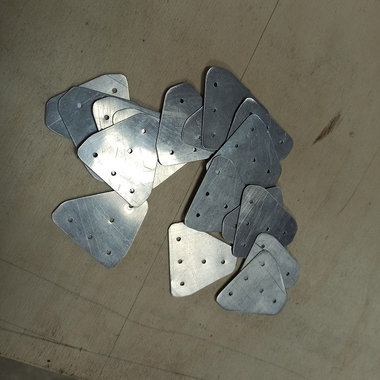

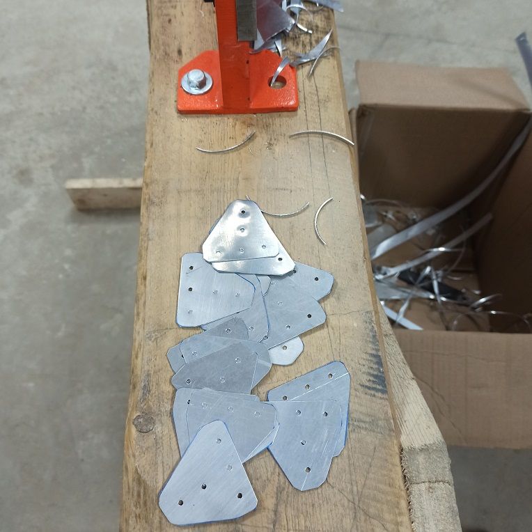

А дальше всё грубо и примитивно. Ножницами для «маникюра» нарезаем «пазлы».

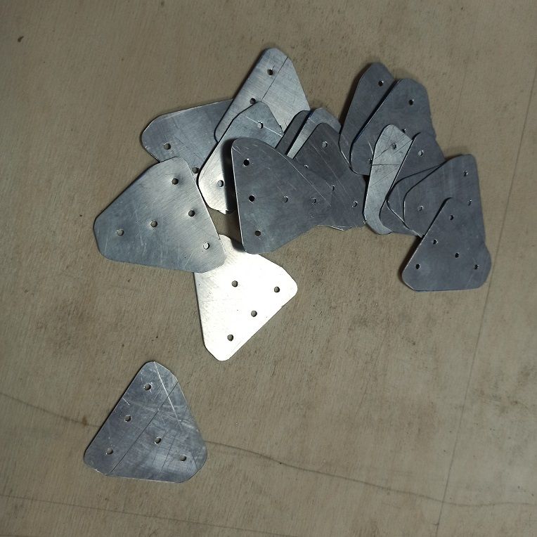

Далее на «гриндер» и….
А потом зашлифовать и снять заусенцы
Можно конечно и по старинке, напильником, потом линейкой, шкуркой и т.д., но так быстрее. В прошлый раз просто забыл напрочь о том, что есть «гриндер».

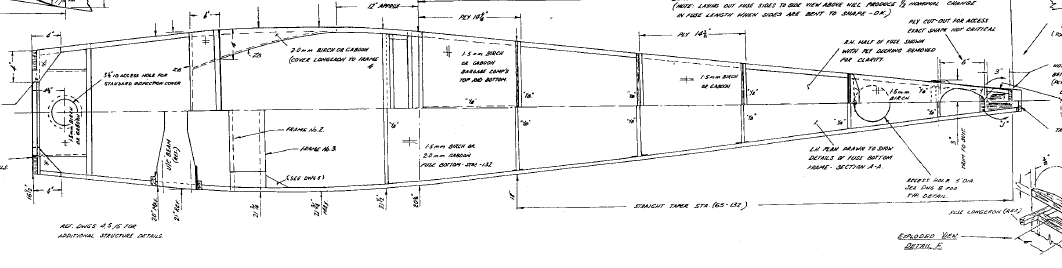

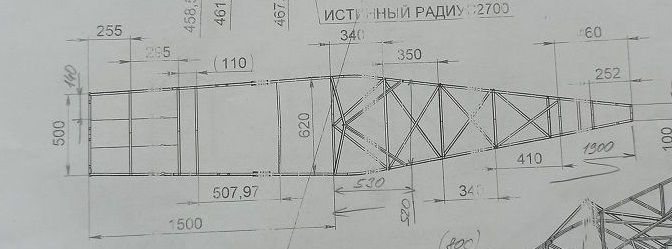

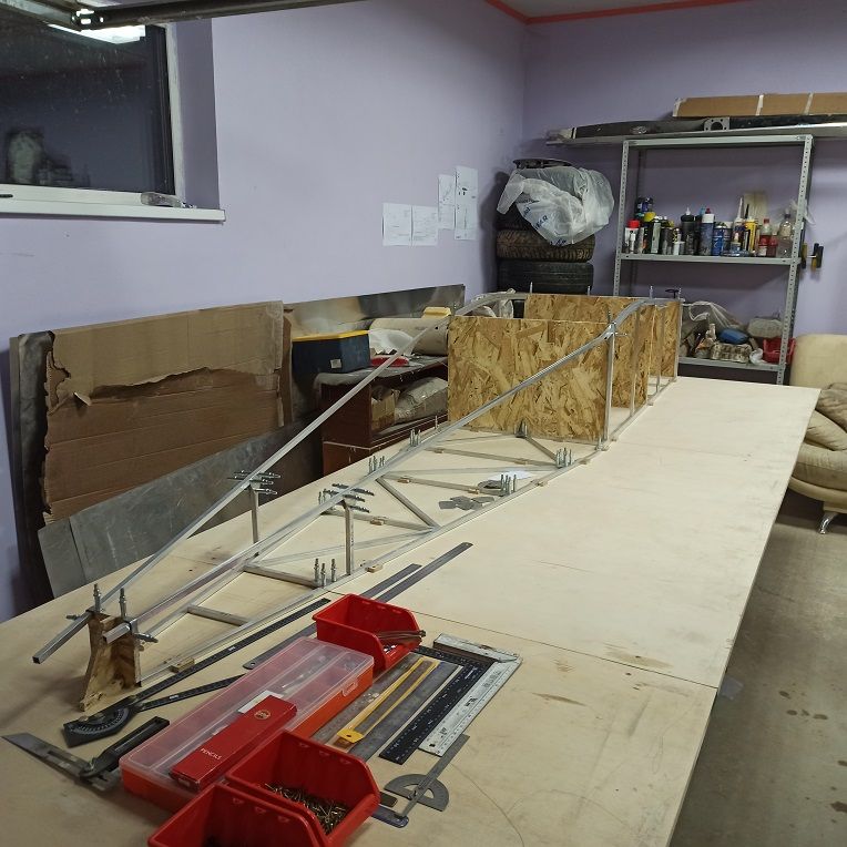

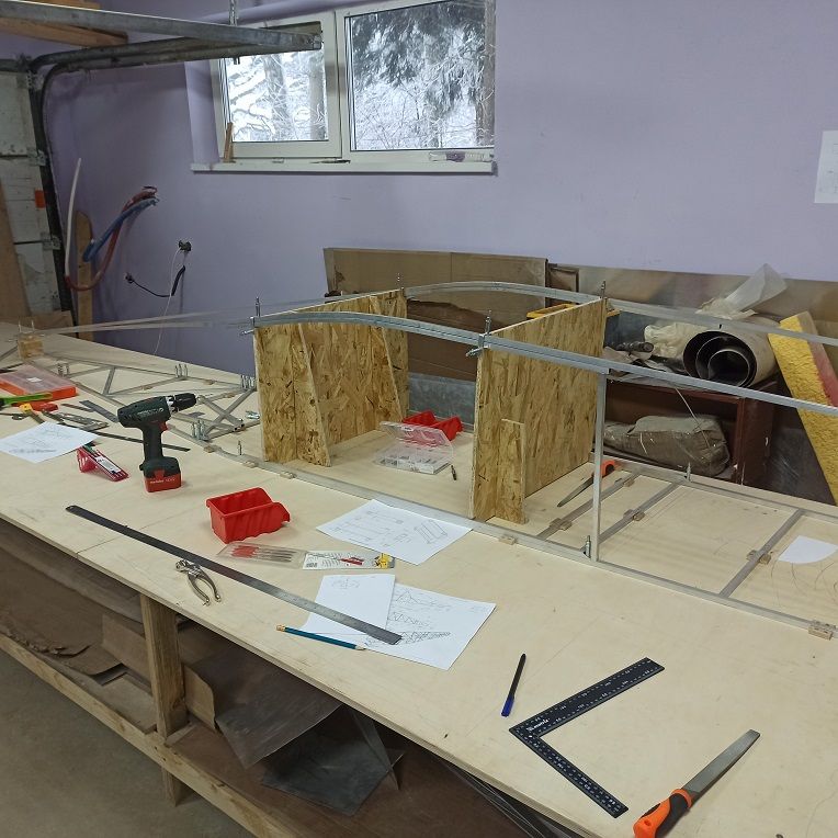

При всем уважении- самое широкое место фюзеляжа, должно быть у локтей, а не за спиной (ваш чертеж внизу). Брать не ПИК-26, а Корби Старлет для обводов( выше чертеж)
Технологичность такого решения мнимая-надо было задать изгиб в районе бортов кабины и прямые лини к хвосту и к носу) Во первых эстетичнее , во вторых проще фонарик выгнуть по дуге по бортам, чем выколачивать (выклеивать) двойную кривизну гаргрота в месте изгиба. Скажите замолчи-замолчу)
С точки зрения аэродинамики крыла, лучше на всей его корневой хорде фюзеляж расширять - в противном случае приходится делать развитые зализы.
К тому же, место требуется при даче РУС на себя влево по диагонали - здесь-то и нужно место для локтя мимо туловища: думаю, Олег при макетировании кабинета это учел.
При посадке как у меня (под 45 градусов) самое широкое место требуется как раз под плечи, особенно если летать в осенней, или зимней куртке. В летней одежде простор тоже не помешает. С учётом расположения РУС движение локтя как раз не ограничено и на ход ручки хватает вполне. Понятное дело, что это не кабина автобуса, где можно сидеть вальяжно раскинувшись, но тем не менее вполне себе удобно. Везде игра компромиссов.
При макетировании было вполне себе удобно. Правда проверял только на себе, так как это было уже очень давно, да и сажать было некого, кто бы смог оценить профессионально.
Технологичность такого решения мнимая-надо было задать изгиб в районе бортов кабины и прямые лини к хвосту и к носу) Во-первых эстетичнее , во-вторых проще фонарик выгнуть по дуге по бортам, чем выколачивать (выклеивать) двойную кривизну гаргрота в месте изгиба.
А вот тут могу поспорить. Прямые борта помимо удобства изготовления фонаря не требует усиления этого места, которое имеет большой пролёт и достаточно таки большую нагрузку. Далее, оно отвечает требованию:
Эстетика дело очень условное и индивидуальное, сколько людей, столько и вкусов. Мне показалось вполне себе смотрибельно и не плохо в плане изготовления. Про фонарь сказал уже выше. В моём случае его каркас не надо будет гнуть и подгонять. Касаемо гаргрота, тоже никаких сложностей нет. Чуть подогнуть пару стрингеров в этом районе не просто, а очень просто. Напомню, что зашивка задней части предполагается "тряпкой".
Теперь ещё не много о технологии, раз уж заикнулись о ней. Если смотреть на чертёж Старлета, то лонжероны фермы пришлось бы гнуть в двух плоскостях в одном месте, я же эти места разнёс с выгодой (надеюсь) для аэродинамики.
Дык вроде вполне себе по делу).

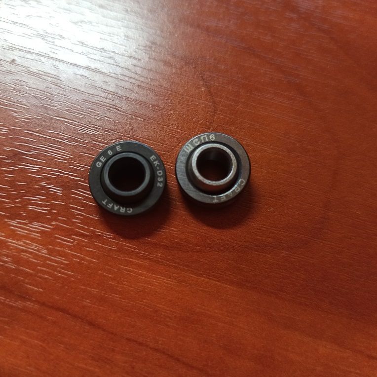

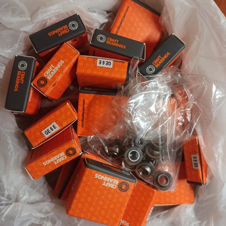

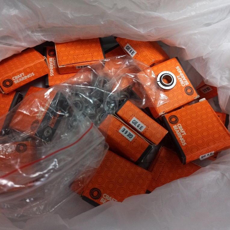

Ах да, забыл ещё про небольшие ништячки 🙂 . Покупал перед новым годом, по ссылке предоставленной Артуром. Заказ обработали быстро, доставили на следующий день.
По качеству те что в коробочке (более светлые, на фото справа), показались более качественными, хотя нормальные и те, и другие. Не люфтят оба.
