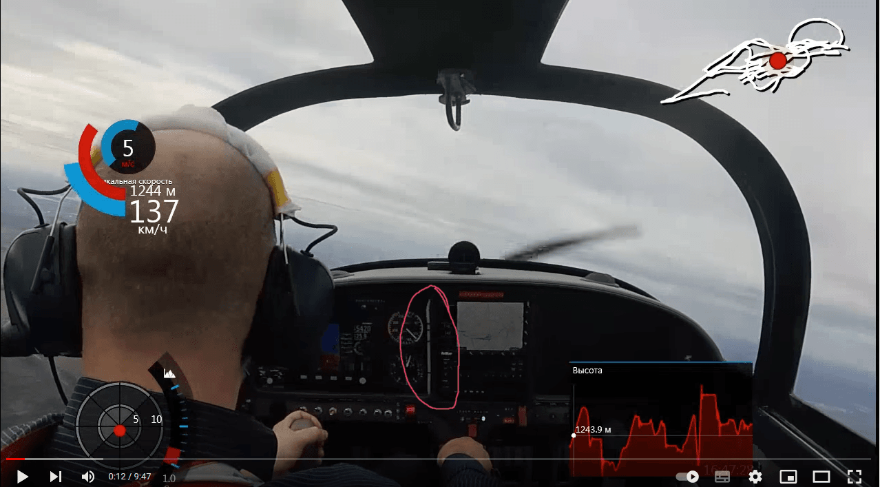

В данном же случае водомерная трубка вполне обеспечит вполне приемлемую информативность. Только к материалу поплавочка надо отнестись серьезно: напомню, из-за того, что такой поплавок растворился, произошла вынужденная посадка первого Су-26 при перелете в Венгрию на ЧМ-1984.

Он вряд ли поместится в водомерную трубку по диаметру. Самое простое - сделать из пенопласта ПХВ, а водомерную трубку раположить на темном фоне, чтобы его не красить. Такой поплавок прослужит достаточное время и никаких усилий на его замену. Наша ошибка была в применении для этой цели пенопласта ПС, покрашенного.
Зачем вообще поплавок - Олег - ты же видел пионеры 230ы у итальянцев- там просто прозрачная трубка . Уровень топлива отлично видно . И не застревает ничего.
Ну и чего - хреново видно.
Если бы уровень был виден - Су-26 не плюхнулся бы в Брянские леса. Беленький поплавочек на Як-12 куда как информативнее.
А на счет застревания - ваще ни о чем: конструкцию, где поплавок имеет возможность дойти до карбюратора, я представляю себе не лучше, чем Василий Иванович - квадратный трехчлен.

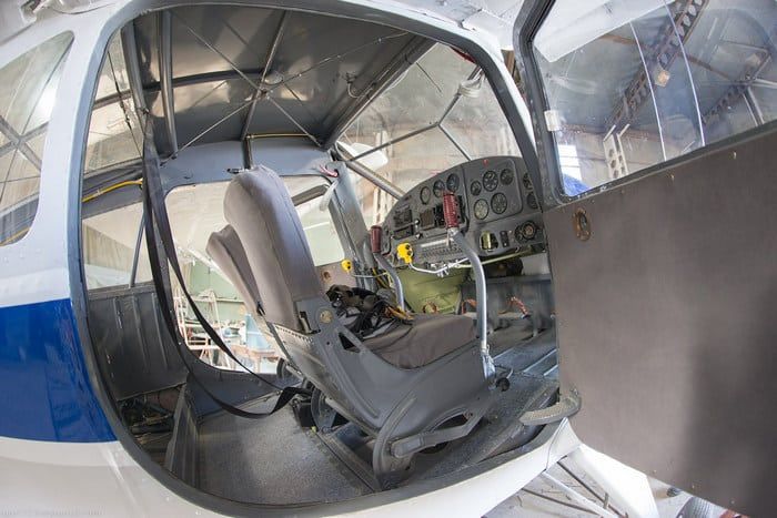

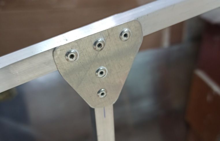

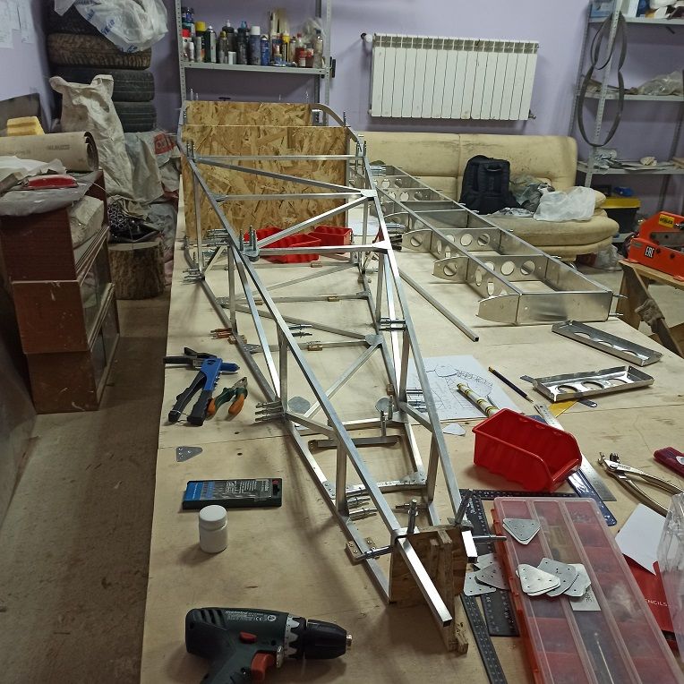

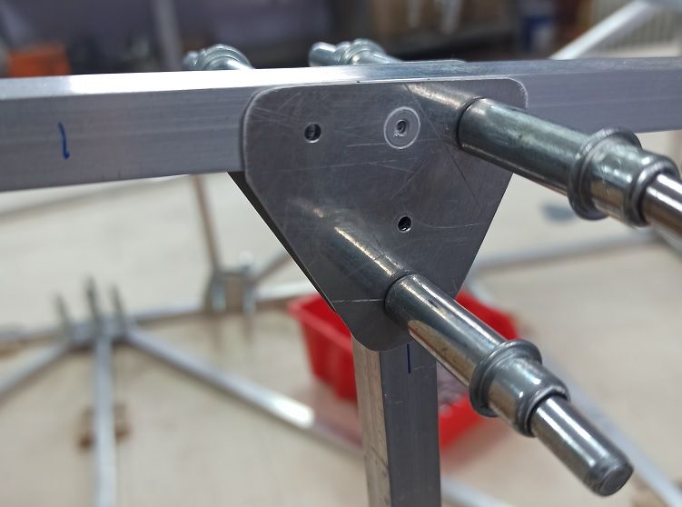

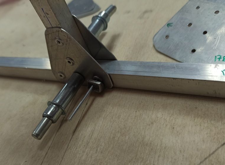

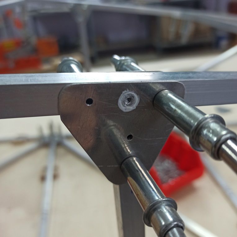

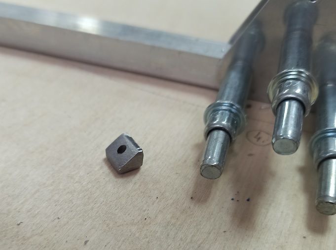

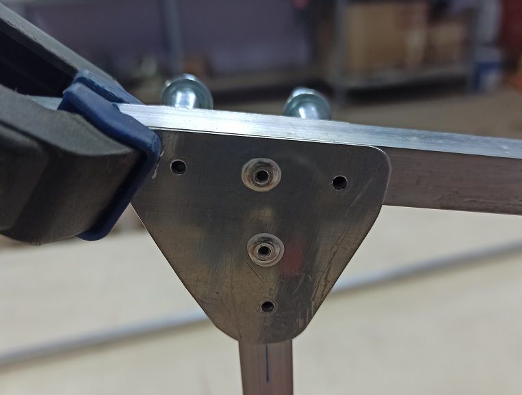

Скатался сегодня, немного проветрился. Пришло время поставить первую заклёпку, чтобы высвободить клеко😎.
Но от одного клекоса особо толку как оказалось нет😜, поэтому пришлось влепить ещё парочку, а потом, ещё и ещё, и так увлёкся….
В общем, будет теперь чем клекосить🤓.
При рассверловке не забываем хорошенечко прижать кницу, иначе сверло будет подрывать кончиком и загонять стружку между накладкой и боксом, а достать её оттуда при подклёпанной остальной части будет проблематично, хоть и можно.

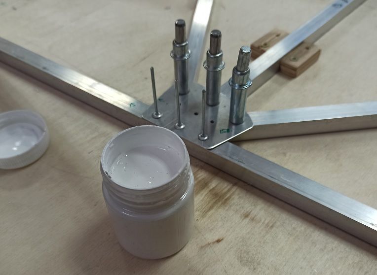

В местах где трудно подлезает заклёпочник, бывает полезно использовать подобную «приблуду». Примитивно, но вполне себе работоспособно.
Не забываем мазать сметаной погуще, с ней вкуснее😏.
Ещё 8,5 часов в копилку
Как видим, ничего не изменилось🤪😁

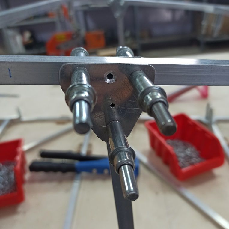

Объёмненько получилось, уже самолёт... А для чего грунт на алюминиевых заклёпках, с алюминиевыми кницами и трубами?
Ой, до самолёта ещё...., как до Пекина троллейбусом))).
Грунт для того, что бы покрыть дюральку в местах сверления и зенковки. По периметру отсутствие плакировки не критично, а вот в месте установки заклёпки решил перестраховаться. Хуже всяко не будет.
Сзади на стенку можно цветную ленту приклеить, да еще и с делениями в литрах, чтобы на ее фоне уровень хорошо видно было. Ну или хотя бы трубку покрасить с задней стороны. 😉
