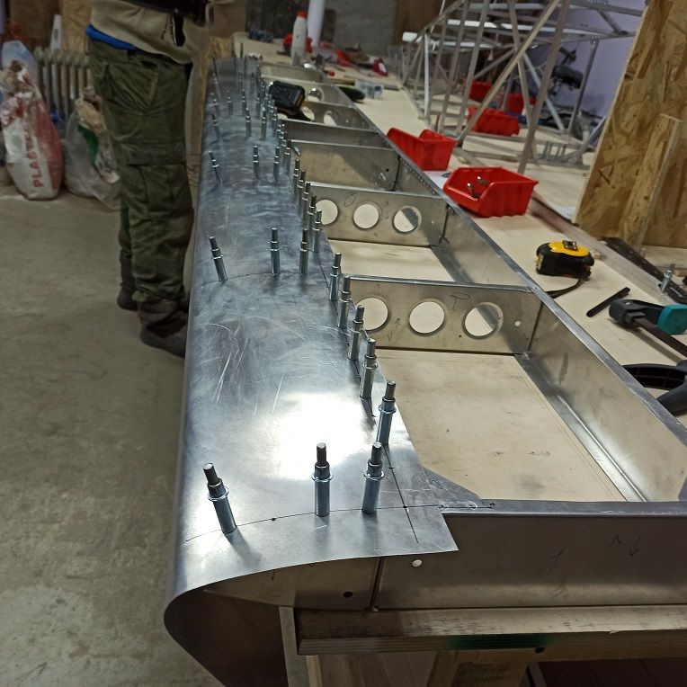

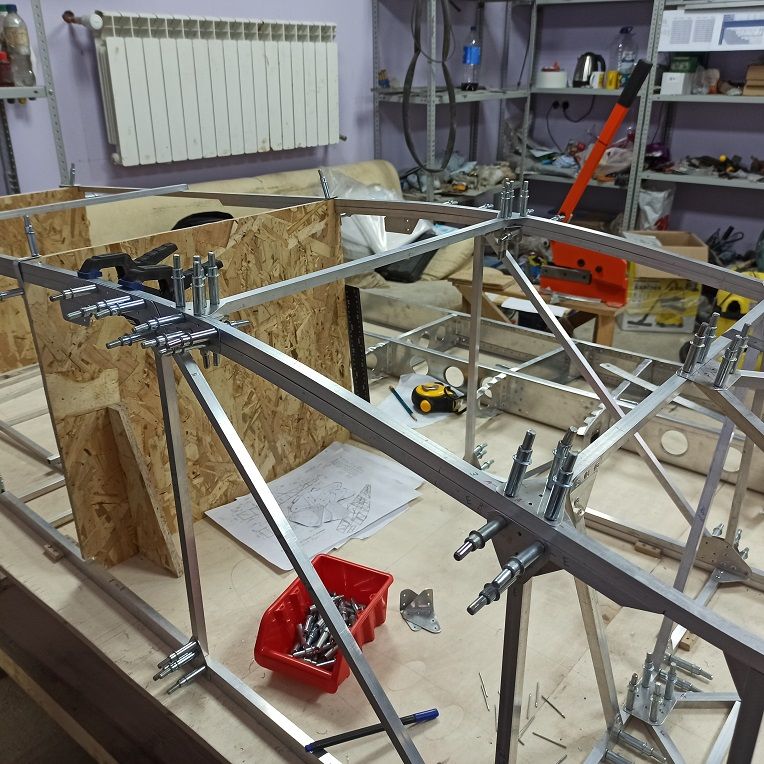

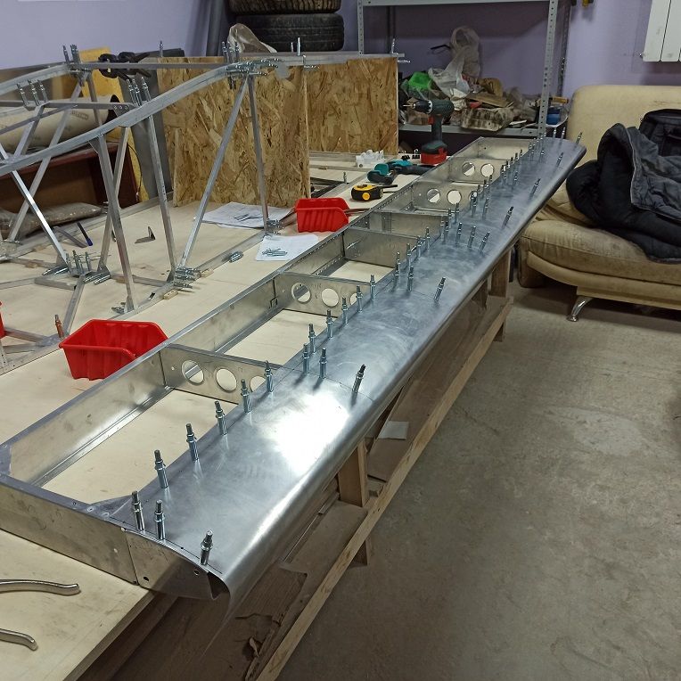

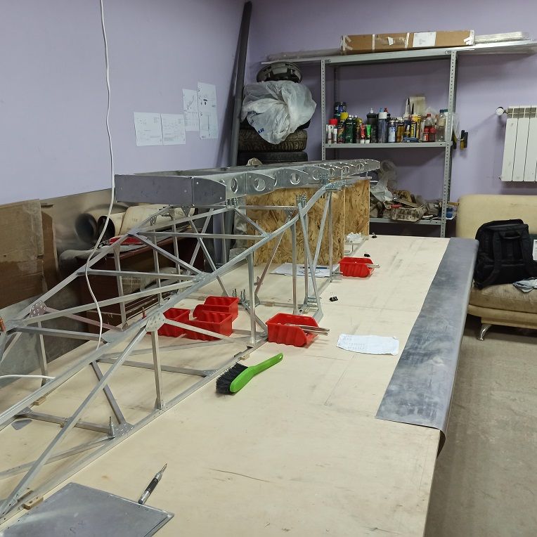

Немножко обновлюсь, хотя особых новостей нет. Поработать получилось только один день на прошлых выходных, ещё и не много уделить время обшивке стабилизатора, поэтому сдвиги не большие.
На стапеле она как раз лежит под разметку.
Продолжу...
Ну и раз заикнулся про стаб.…

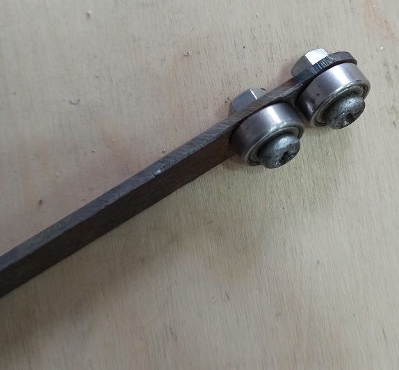

А здесь приспособа для развальцовки отверстий жесткости/облегчения

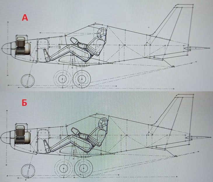

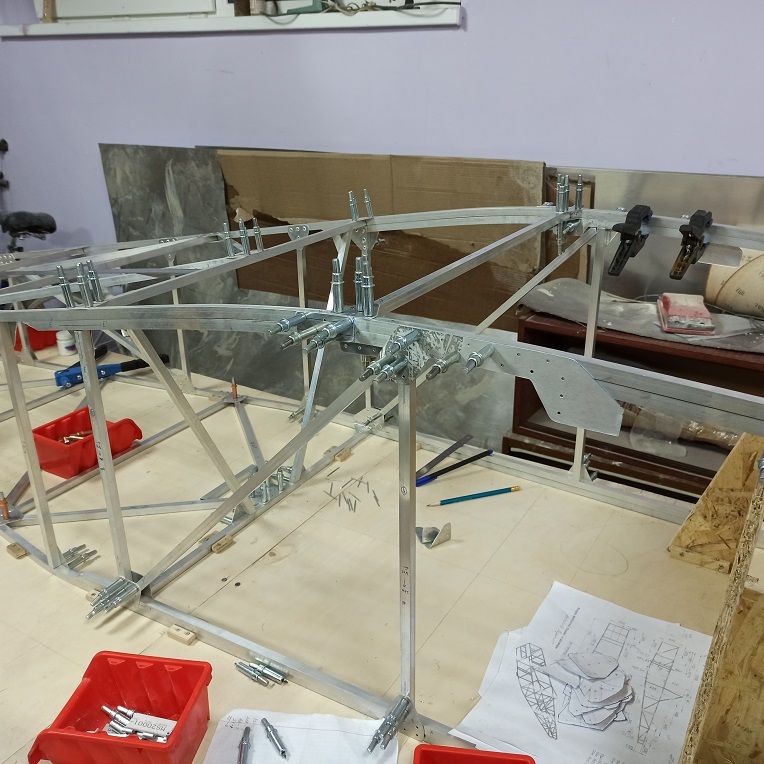

Здравствуйте други мои. Пока образовалась некоторая пауза в делах, решил вернуться к условным недоделкам. Тем более, что скоро подойдёт время и надо будет определяться как поступить.
В общем, есть два варианта реализации носовой части. Вариант А – первоначальный и вариант Б -возможный. Чисто внешне (визуально) первый нравится больше, хотя второй более логичен, но менее приятен что ли. Пишу всё это, наверное, только с одной целью, чтобы с вашей помощью либо переубедить себя, либо утвердиться в выборе уже окончательно, а то спорить с самим собой порой становится очень сложно)).
Накидал даже некое подобие сравнения.

Что ещё забыл, или излишне перестраховался/придумал? Кто что думает?
Самолет поскольку для подготовленного пилота то на мой взгляд шасси с хвостовой опорой самое то, Передняя стойка новичка не спасет, так , что..........
На а-21 нос узкий был, и обзору сильно не мешал, можно поднять.
а вот объём бака был маловат, литров 40 хотелось бы иметь на борту.

На мой взгляд, вариант "А" и варианты исполнения:
а) с подбором диаметра (оптимизации винта)
б) углепластиковое шасси с носовой стойкой
в) как мир, справедливо упомянул выше - переход на заднюю опору.
... и мотор там был двухтактный, а может и распиленный (про расход топлива)...
Олег, обзор, перекрываемый мотором, в общем, никому не нужен :пара градусов вправо-влево - и все видно.
Я также за хвостовую опору.
Вариант с хвостовой конечно предполагается, но изначально соберу с носовой. В конструкцию заложил возможность перекинуть рессору вперед, или назад, в зависимости от применяемой задней,или передней опоры. Предохранительный пруток точно так же меняется на костыль.

а в чем разница ? Картинки вроде одинаковые?
На первый взгляд так оно и кажется, но в варианте Б, двигатель приподнят на 50мм. За счёт этого зашивка передней верхней части и капот несколько раздуты по высоте. Потому и объем бака несколько больше может получится. И рессора по высоте меньше выходит при том же зазоре между винтом и землей.
Любитель
Ну, а чего же спрашивать мнения? Стройте как задумали............
Я спрашивал мнение не касаемо шасси. И как мне кажется, довольно таки подробно расписал суть вопроса.
Так бывает, что порой даже невзначай брошенная фраза не по теме, может натолкнуть на мысль, или задать правильное направление.
