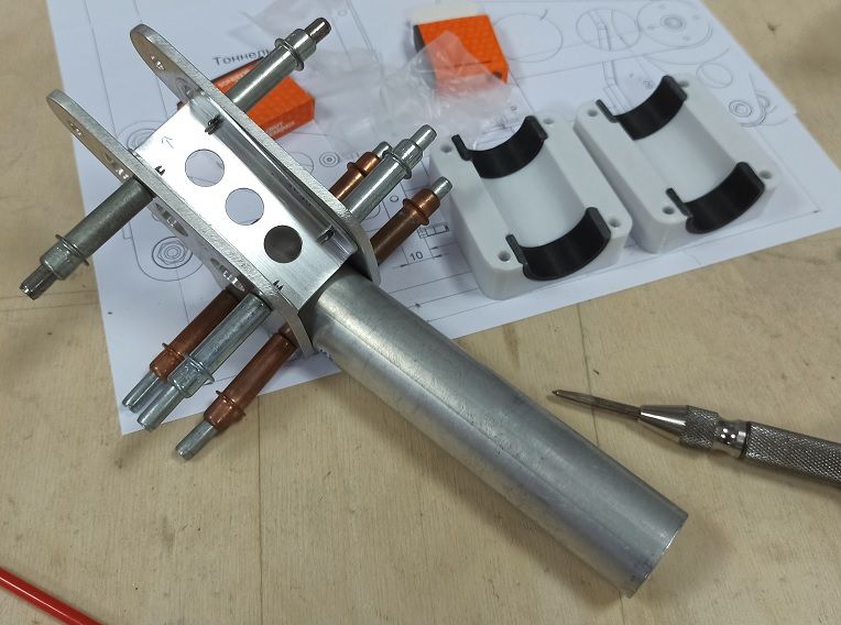

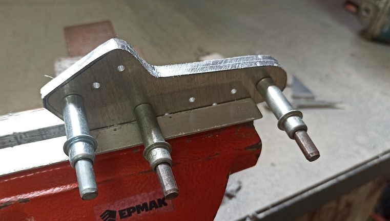

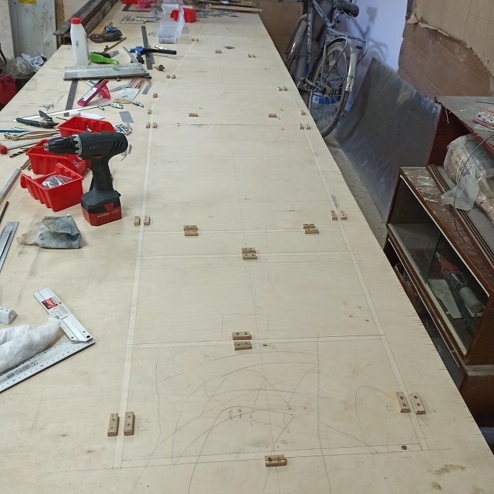

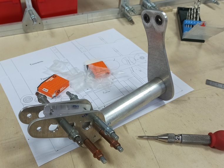

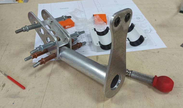

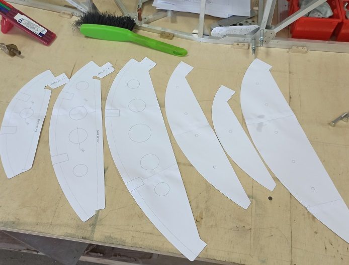

Давеча удалось чутка пошоркать железки. Описывать лень, да и особо нечего, поэтому закину только фотки.
Примерял то что нашоркал.
Ушло на это, примерно 6 неспешных часов, в совокупности с обедом и бесконечными телефонными разговорами 🙃 . Как-то не задался день, не стояли руки, и лень страшная была. Так иногда бывает...😜

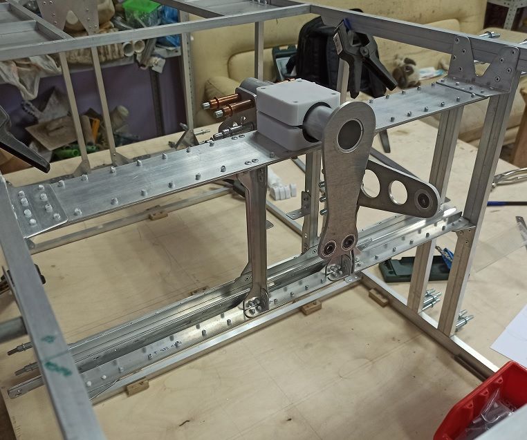

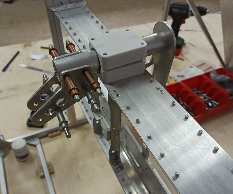

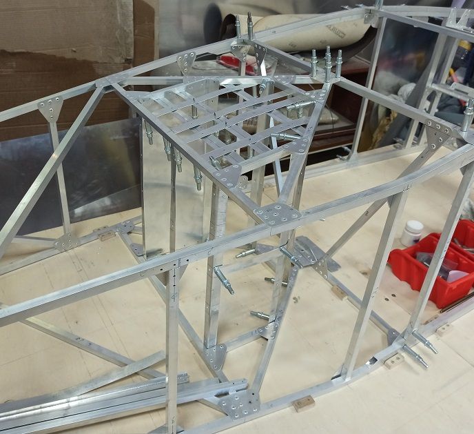

Здравствуйте, други мои. Давно не заходил так как лентяйничаю😎. Жара плавит жир, а с ним вытекает лень😉, да и семья оттягивает на себя больше внимания. Поэтому подвижек больших нет. За это время только разок заскочил в гараж и чутка повозился с клеткой для внутреннего зверя😜.

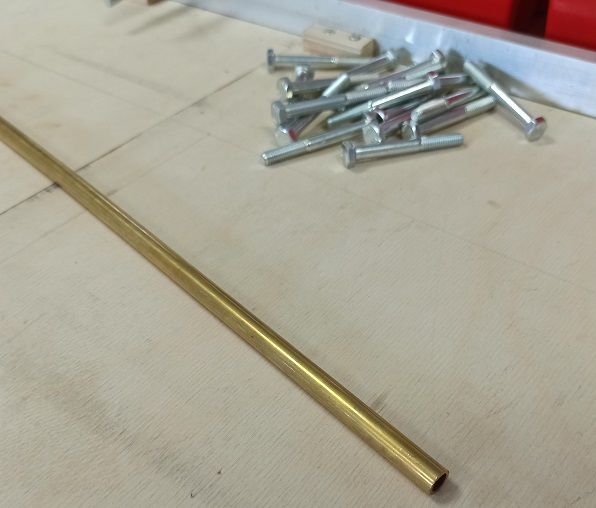

Никогда бы не подумал, что найти обычную латунную трубку 8х1 не сотнями метров, такая большая сложность (качество кстати, порадовало). Впрочем, с метизами та же проблема. Раньше (лет 5-7 назад) заехав в одноименный магазин, подобрать требуемый крепеж не составляло каких-либо сложностей, а теперь приходится перетрясать интернет в поисках нужного, который как правило под заказ и большой партией. При этом размеры гуляют как им вздумается, ещё и некоторая конусность присутствует. Видимо придётся потратить день на подбор такой мелочи как болты в магазинах автозапчастей. В общем, кипит мой разум возмущенный...😡

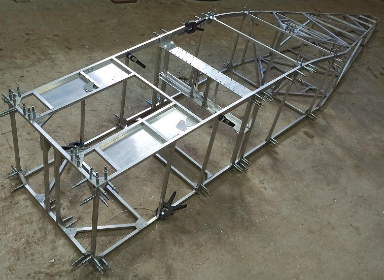

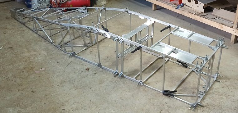

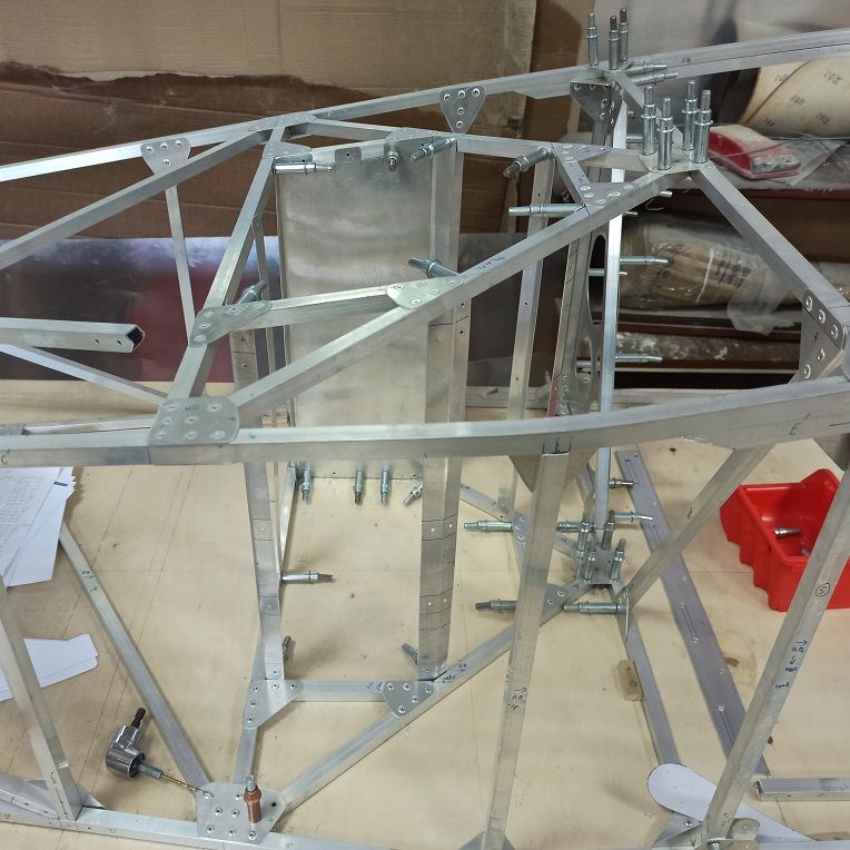

Далее необходимость подлезть в одно экзотическое место, чтобы заклепать пару заклёпок, заставила таки, снять заготовку фермы.
Ну а раз снял её, то можно и щеточкой пройтись там, где она была. Вон как рисунок от профилей пропечатался. Стерильная чистота😁.
Теперь, можно вернуть всё назад, пусть прорастает дальше. Ну и корзинка «для грибов» почти доплелась😜.

Сколько весит фермочка? Будут ли ещё диагонали и раскосы? Будешь в таком положении зашивать и дно и борта, или только дно и потом переворот в нормальное положение?
Йа йа, внатурлихте, для дикий зверь, зверь зверей, ещё и привязывают цепями....эээ....ремнями к этой клетке шоб..... не сбежал😅🤪.
Делов то. Привяжем 😁 . Приклеим на застёжку и пушшай тама сидит. А сверху ещё и на молнию застегнём😉.
В том виде как она лежит на полу вес колеблется в районе 9,450-9,500кг. на вытянутой руке не удобно было держать, да и ферма качалась, так как точно её не вывешивал, а подцепил "на глаз"😝 за подложенный стержень.
Диагоналей и раскосов больше не будет, за исключением тех что вернуться на место (снимал их для того чтобы подлезть к спинному шпангоуту), но добавится ещё пара стоечек. Потом.
В таком положении зашью только низ, но это после установки и протаскивания управления на Р.В., установки ребер жеткости в некоторых местах и подгонки лючка для доступа к узлу РУС. А борта только подгоню, и прихвачу клекосами, чтобы иметь хороший доступ к разной внутрянке (установке педального поста, пневмо, бензо, электро проводке и кронштейнов рессоры). После чего можно будет полуфабрикат снять со стапеля и убрать куда нить, что бы не мешал.

Не, с дюймовым крепежом нет желания связываться, от слова, совсем. Сразу же многократное увеличение стоимости как самого крепежа, так и расходников с комплектующими, да и гарантий в том, что размер не будет плавать и там, нет никаких. Это не наш путь. Найти нужные болты можно, просто времени потребуется больше.
либо надо зажмуриться и делать как в европе, они делают не посадочный крепеж на самолет, просто тянут его получше.

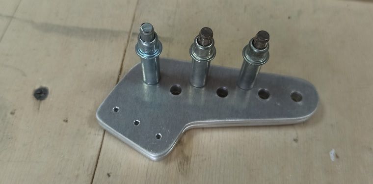

Тянуть вовсе не обязательно. Куда как проще подгонять отверстия под имеющийся крепеж (благо свёрел найти с разным шагом пока не проблема), чем пытаться найти классный болт. Не везде разумеется такой номер пройдёт, но в большинстве случаев, более чем. Под управление там да, видимо надо будет выточить с десяток посадочных болтиков, дабы исключить люфты в качалках, но это ерунда на фоне всего остального используемого крепежа в самолёте. А длину тела болта всегда можно подогнать дорезкой резьбовой части. На фото с трубой как раз лежит десяток болтов под дорезку.
В смысле, под докатку 🙂
Не, не, именно под дорезку. Все эти болты работают на срез, так что абсолютно не имеет значения что там будет. В некоторых местах так и резьба не нужна, хватило бы и плинта, или булавки, но ловить десятки нет охоты, куда проще накинуть корончатую гайку и подтянуть до требуемого.
Олег, на подвеске рулей болты тоже надо без люфтов. В верхний узел РП в ШС поставил титановый с небольшим люфтом, затянул, но потоком с винта раздолбило отверстия и стержень болта так, что на земле появился звук отбойного молотка и даже в полете иногда было слышно.
А сечение и размер болтов, не подскажешь? 🤔
И там с развертками, тоже надо экспериментировать. Они могут размер уже с люфтом делать. Иногда приходится использовать развертку до половины.
Я бы не рекомендовал дорезать болты, они ломаются по дорезке от вибраций и осевых нагрузок.
Если только как оси использовать без затяжки, да и то...
В "Торговле", ОСТовские болты перестали продавать? 😉
Во, кстати, тоже вариант. Совершенно вылетело из головы. Покопаюсь на досуге, спасибо🙂.
Да, да, упоминая про крепеж в качалках, подразумевалось и в навесках где они есть конструкционно. А вот в оси качалок пока хочу попробовать сделать на втулках, для того и трубку латунную покупал. Если покажет себя плохо, просто переделаю и заменю качалки. Что такое люфт в управлении и к чему он может привести очень хорошо понимаю.
