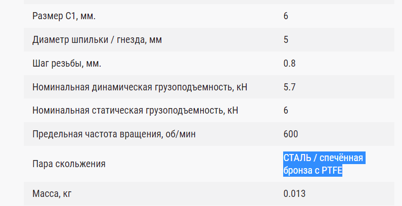

Владимир Павлович, где ж вы раньше то были с этим сайтом?
До нынешнего дня сам понятия не имел об этом просто, он попался первым в ответ на запрос "шарнирные головки".
А между тем - там много интересного.
Спасибо за наводку, теперь на будущее пригодится.
В железяке на мкаде, их целая витрина, и можно потрогать. 🙂
Я там час крутился. И скажу, ну не рискну я их себе ставить.
Не верю я китайцам. Цанговый патрон купил, все красиво, резьбе уже хана.🤔
Не умеют они метал делать.
К слову, у авроры ценник повыше будет. Они из 4130 не закаленные. Как то авроре, больше доверия. Тут проще самому выточить из хма или хгса. Накатать резьбу, сейчас не проблема, закалку делать не надо. А ШС у нас навалом.
Спасибо за приглашение🙂. Фрезеровать и точить когда то умел, можно будет вспомнить, если самолёт раньше не дострою😎.
Не успеешь. Завтра бригада должна заехать, монтаж делать. Да и какой по счету самолет? Ты достроишь.😉
Тоже видел их там и тоже не решился, да и не дешевые на тот момент они были.
Ну раз так, то успею видимо собрать только бумажный🤣.
резьба там по незнаюкакому квалитету выполнена бывает.
По какому квалитету резьбы вам удастся вырвать М6 из соединения?
И я никогда не рекомендовал использовать нонейм.
Моё дело предупредить. Столкнулся с тем , что эти головки (резьбовая их часть) откровенно болтается в резьбовой втулке , и в этом плане , с нашей "авиационной" головкой даже рядом не лежало
Глаза не надо выключать. И изделия, относящиеся даже к не очень раскрученноиу бренду, имеют достаточное качество и обозначенные характеристики.
Моя практика не давала оснований для сомнений - но я и не брал на стройрынках.

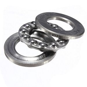

Владимир Павлович,а такие можно ставить? именно спеченные.

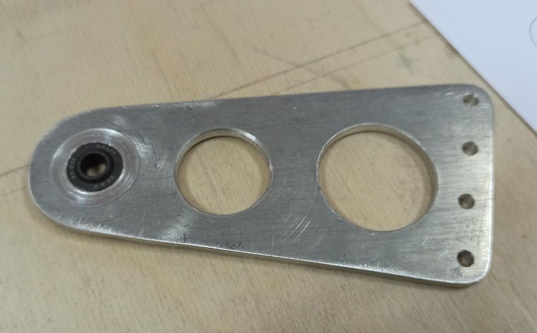

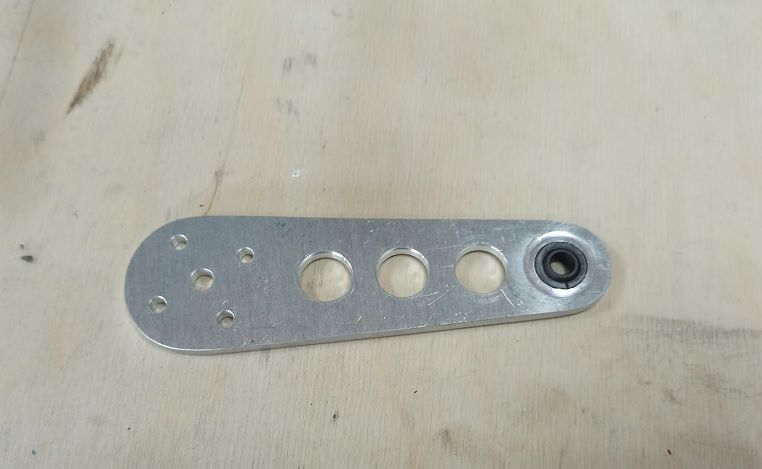

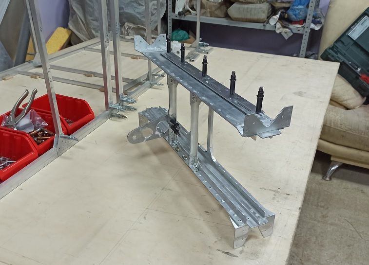

Следующий день по результативности получился менее интересный, нудный по работе и выматывающий отсутствием осязаемого результата.
Начал вырезать сопутствующие кронштейны и плечи качалок.
Примерка.

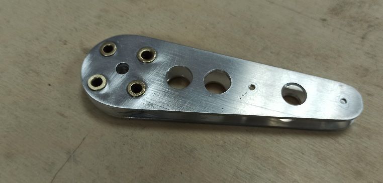

А вот и нудная работа. Первый раз (уже давно) оправку для закатки сделал неправильно, поэтому здесь уже как мне казалось правильный вариант.
Результат закатки. Если присмотреться, то видно двойные бороздки. Не попал с разносом подшипников, так как точный размер не знал и подбирал на глаз. Пришлось ещё раз переделывать и уменьшать посадочный диаметр. В общем, потратил кучу времени.
И примерка.
А здесь уже рычаг качалки с закаткой доведённой оправкой.
Фигурная резка и шлифовка 😜.

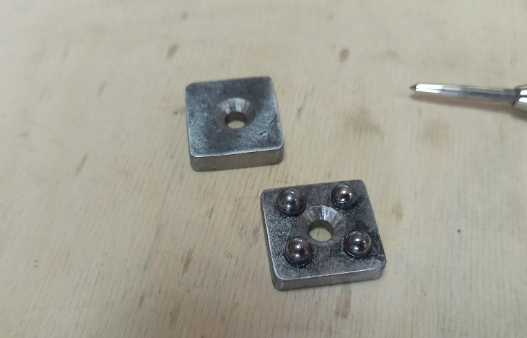

как то давно,закатывал опорным подшипником. приварил на выточенную оправку(думал отвалиться сварка,но нет,держала).

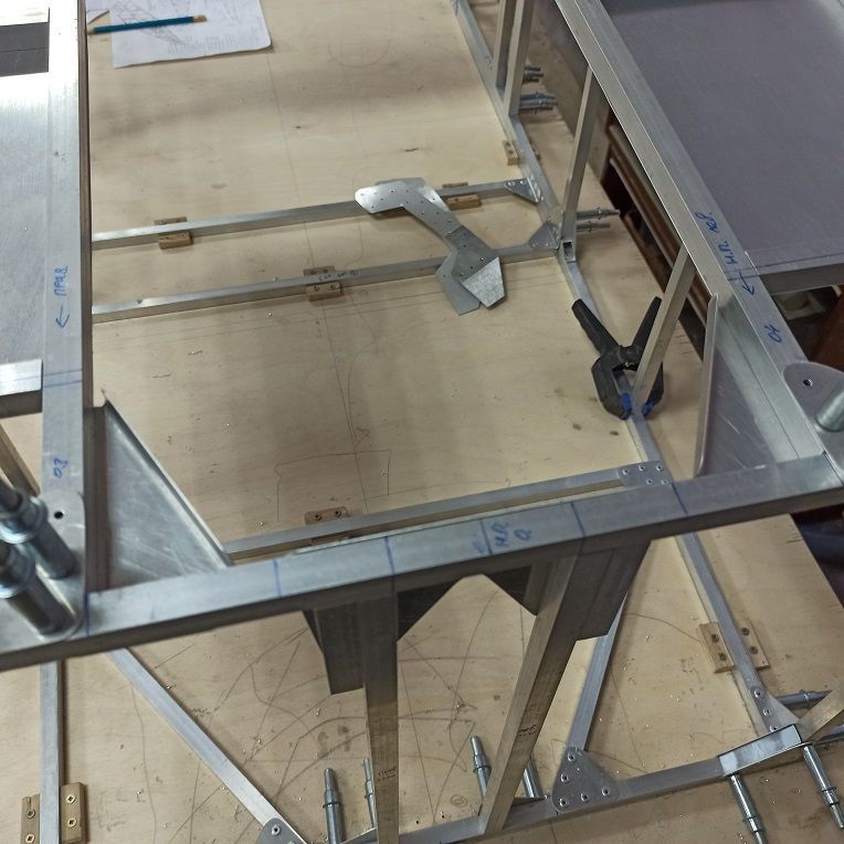

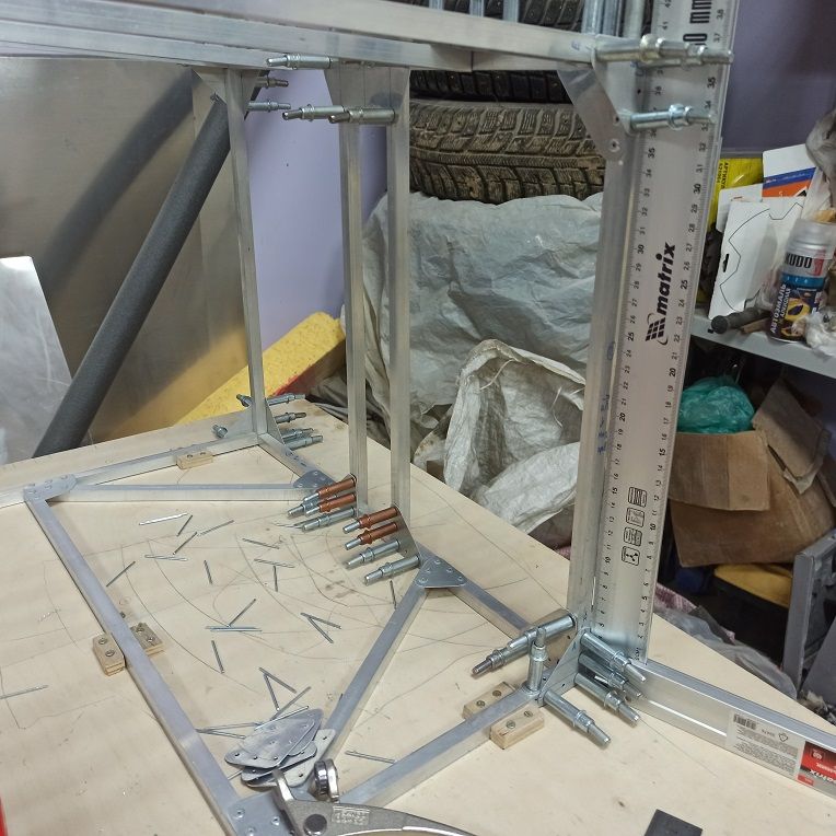

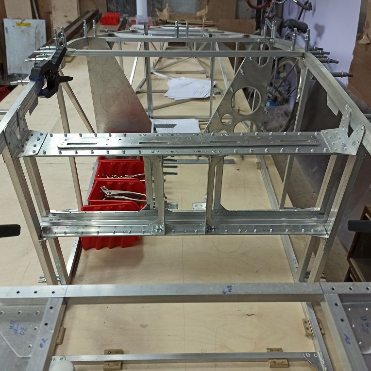

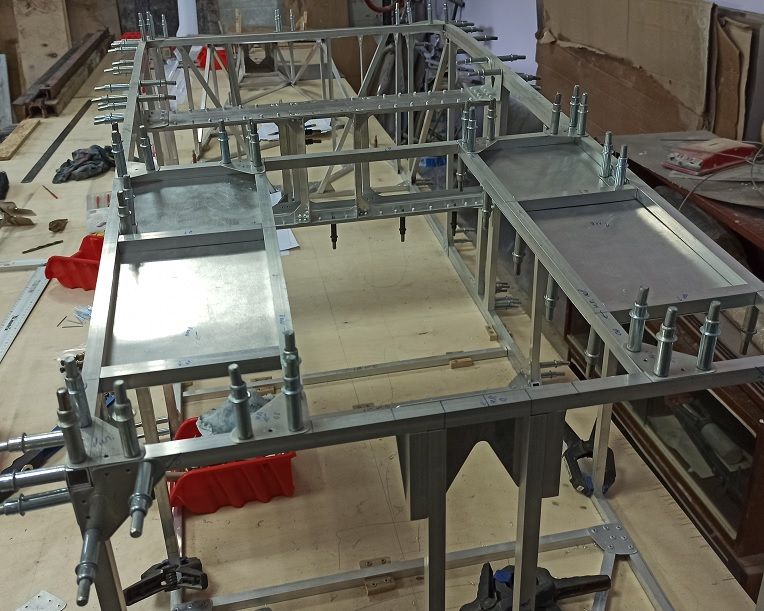

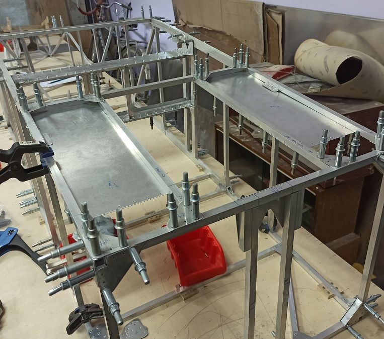

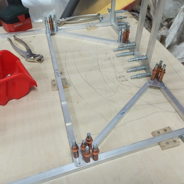

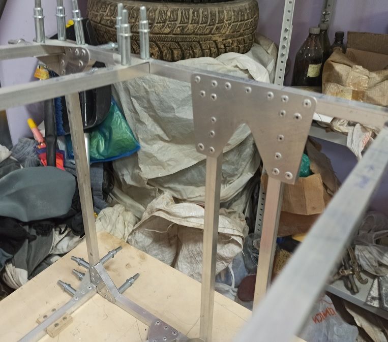

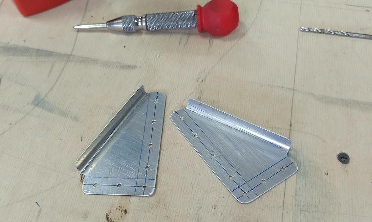

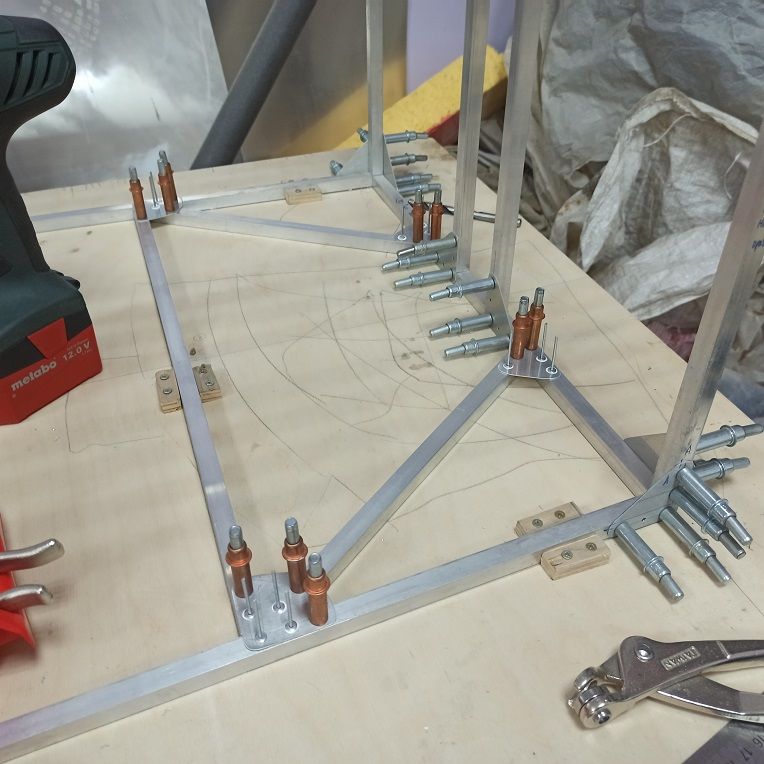

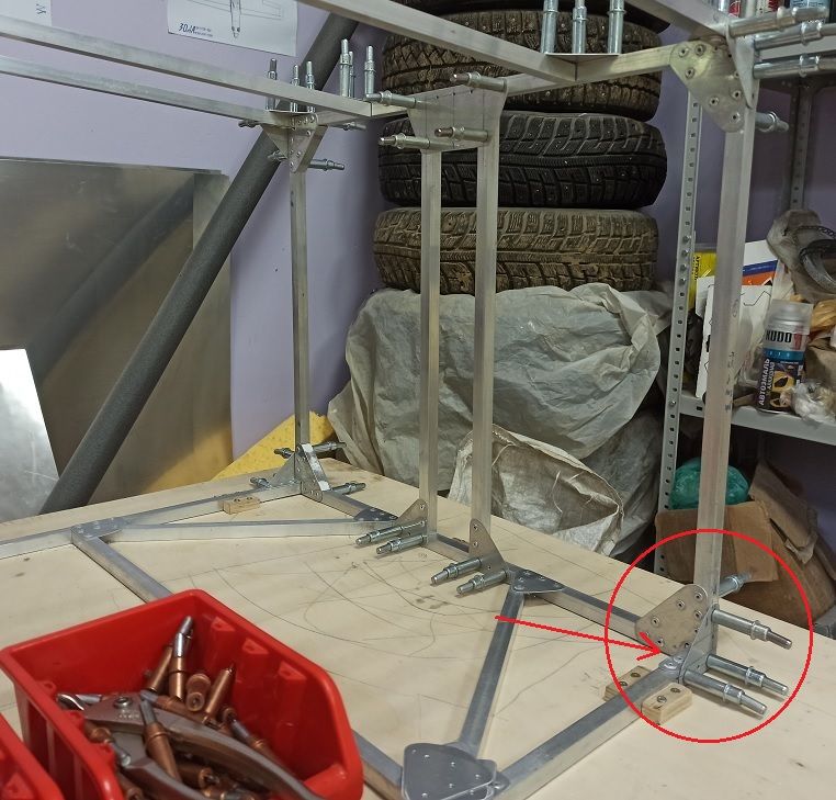

Получилось повозится сегодня с мелочевкой и высвободить чутка «клеко». Обычная неспешная работа без особых интересностей. Как раз пилу забрали, так что длинномеры было резать не с руки (есть ещё необходимость в некотором количестве стержней в ферму). Болгарин и напильник для таких работ более чем, а то пилой страшно резать такие мелкие кусочки. Заодно добавил пару раскосов. Пора уже и переднюю часть делать более жесткой и убирать временные кнички.
Далее подгонка и клепка внутренних книц.
Не удержался и намерял тоннель, так как результат дневной возни не особо заметен, захотелось поднять себе настроение немного.
Ну и собственно сам результат.

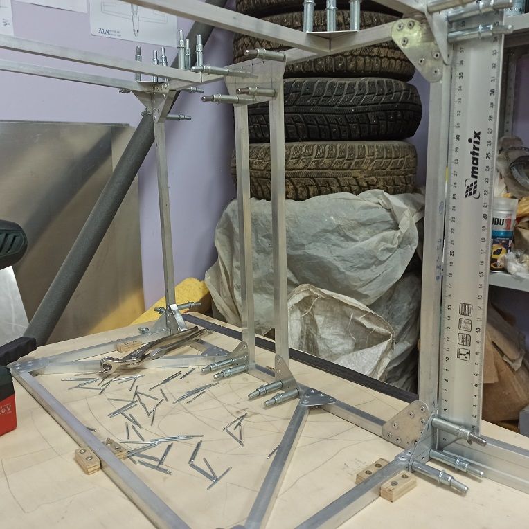

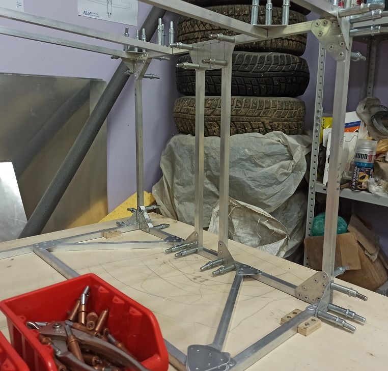

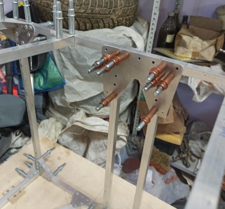

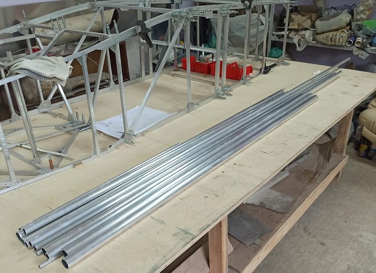

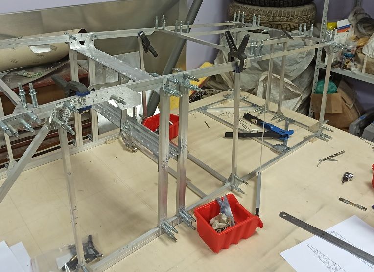

Намедни получилось немного поработать. Достал запасы труб для проверки хватит ли на управление. Подкинул парочку из «Леруа» и получилось, как раз, даже товарищу на его борт частично останется.
Пришло походу время доделать тоннель, а то колупаюсь, а результата не видно. Чуть не забыл уголки ещё приклепать, потом было бы не удобно.
Заодно и кронштейн рассверлить под нормальный крепёж.

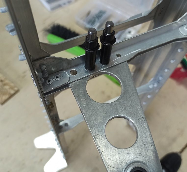

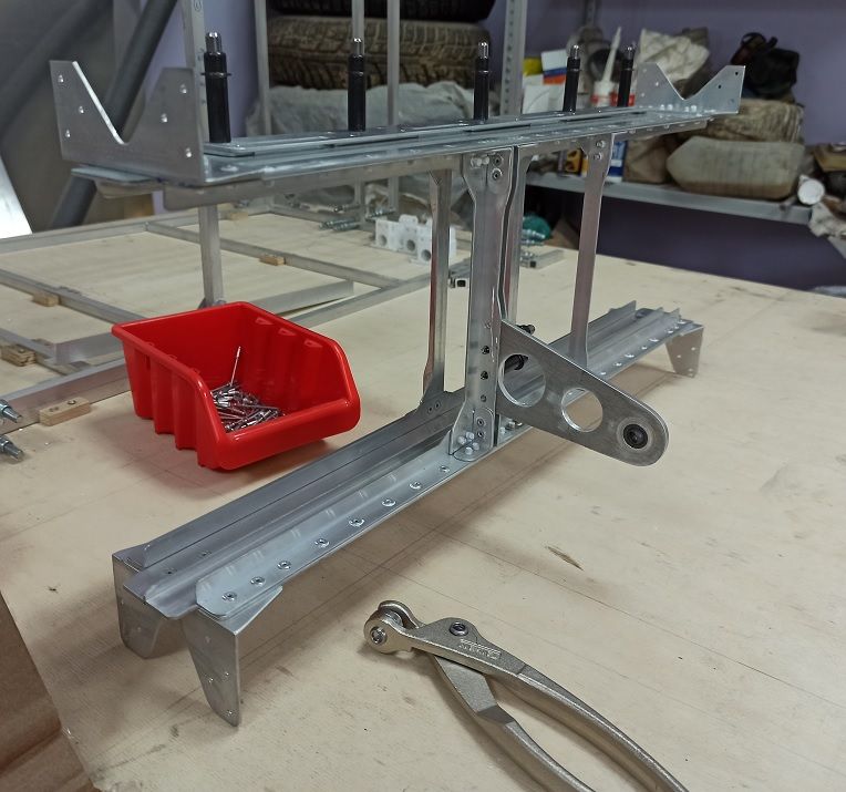

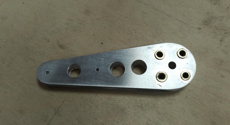

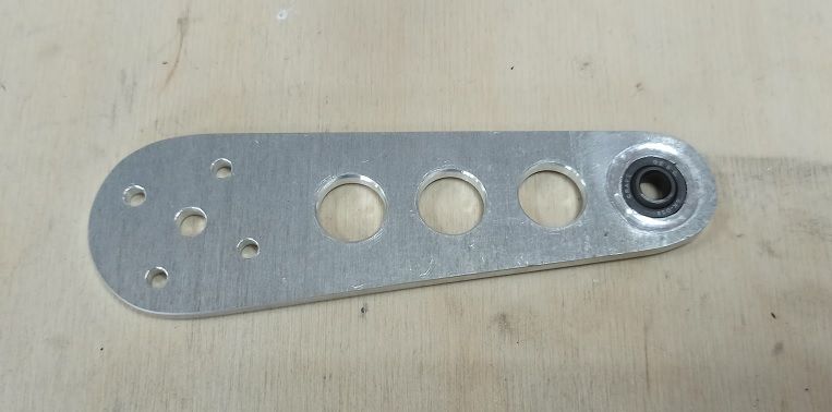

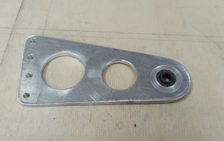

Далее повозился с промежуточной качалкой. Практически подбирал длину втулки, так как забыл уже сколько надо делать выпуск. Попал только с третьего раза, поэтому эстетика хромает конкретно, но на работоспособности не скажется, держит, как и положено. Решил оставить так.
Качалка, если что, не доделана ещё.

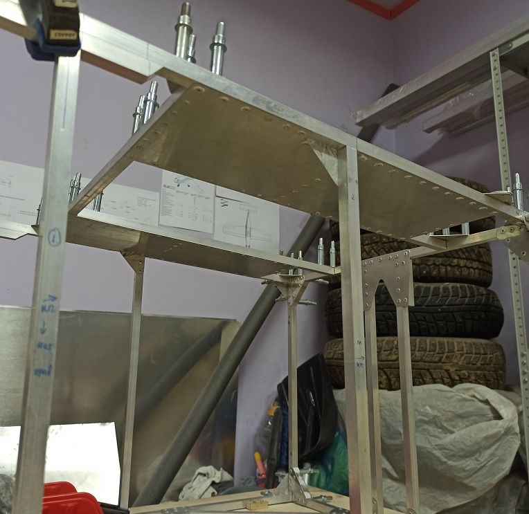

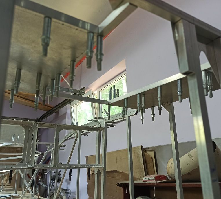

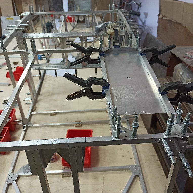

Следующий день был более приятен для визуально-объемного восприятия, ибо предыдущий расстроил количеством затраченного времени и не впечатляющим выходом. Как к этому не готовься, а работать, когда результат не сильно заметен, очень сложно.
Поэтому по возможности, стараюсь работы смешивать, дабы не иметь на выходе готовый фюзеляж и колупание с ним, которое внешне ну никак не заметно. Не люблю нудную, долгую работу. Но это так скажем, отступление. Поехали дальше🙂.

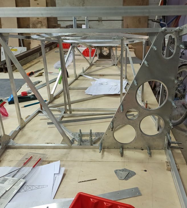

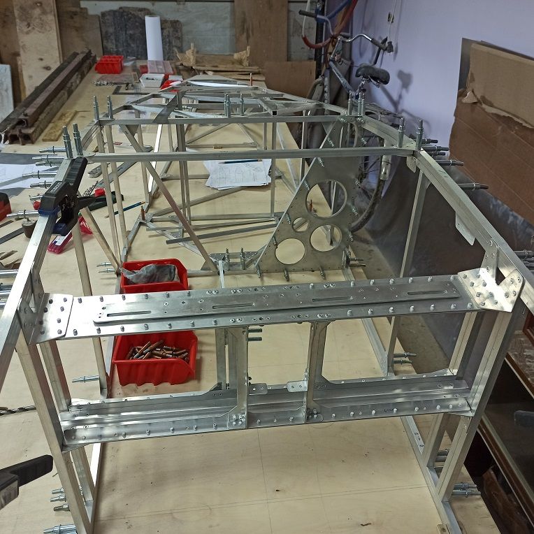

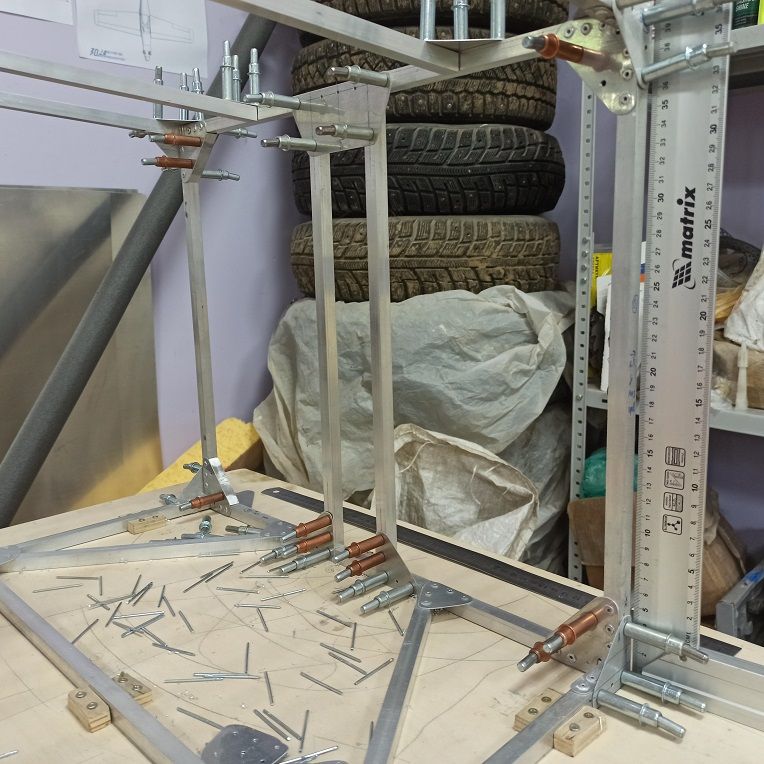

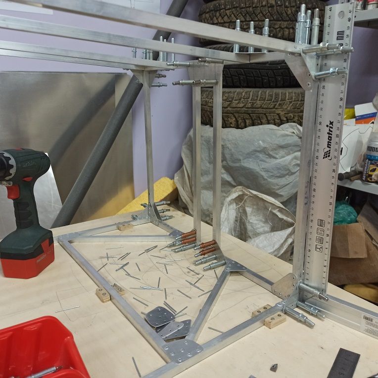

В переднюю часть просятся кнички типа таких
Ну а раз просятся, значит ставим куда надо.

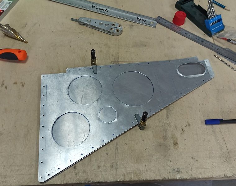

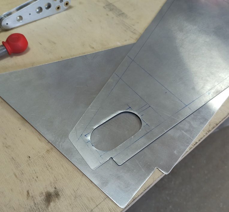

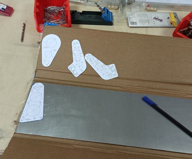

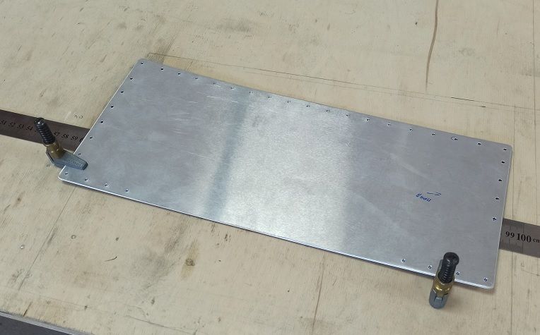

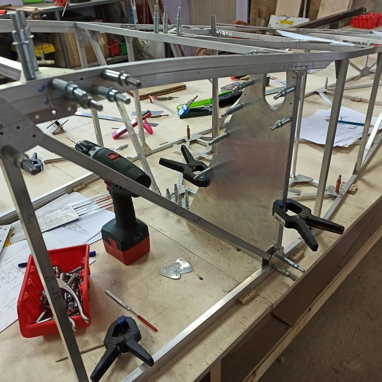

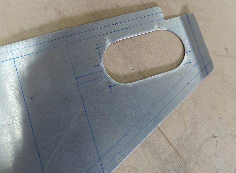

Далее на очереди частичная зашивка спинного (если так можно сказать) шпангоута. Из подручных средств быстренько делается разметка. Колпачёк на фото является частью подручных средств 😜.

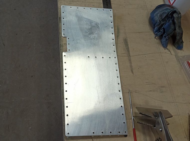

Далее разметка превращается вот в это:
Далее более подробная разлиновка.
Ну и примерка по месту.
А вот и результат спешки. Ведь так хочется сделать побыстрее, осязать так сказать, творение своих рук.
Везде оставил временные кнички, чтобы можно было подлезть, но когда клепал внутрянку, на автомате приклепал и раскос🤔.
Пришлось высверлить две заклёпки чтобы его достать. Ну а далее всё пошло как по маслу.
В нашем деле голова нужна не только чтобы в неё есть, но и иногда думать😁.

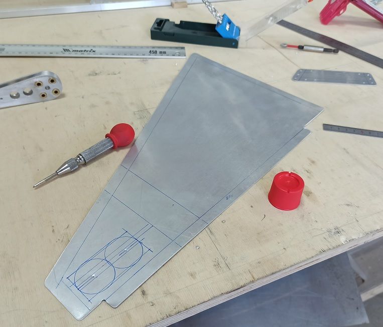

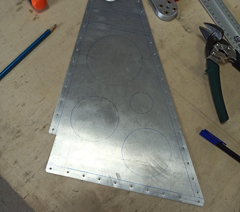

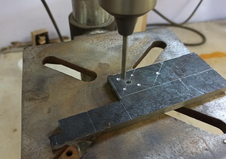

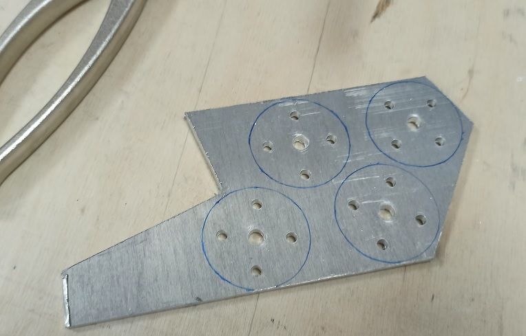

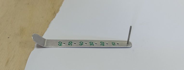

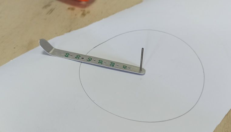

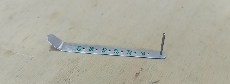

Сделаю небольшое отступление. Вещи элементарные, вроде и ни к чему, но мне когда-то даже таких не хватало. Примитивно, но вполне себе рабочий вариант из подручных средств.

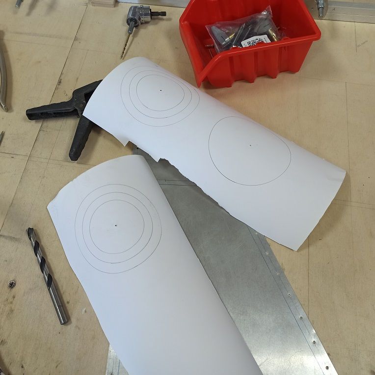

Не редко бывает нужно сделать радиус, или как в моём случае, нарисовать круг. Для этих целей вполне себе подойдут обрезки полосок любого дюраля. На фото всё видно.
В стапеле делается засверловка и втыкается свёрлышко 1-1,5мм. На него одевается пластинка с разметкой, ну а далее видно уже.
При необходимости, получаются вот такие мишени). А можно и на метр махнут, а то и поболее 😜 .
Далее кружочки вырезаются и переносятся куда надо.

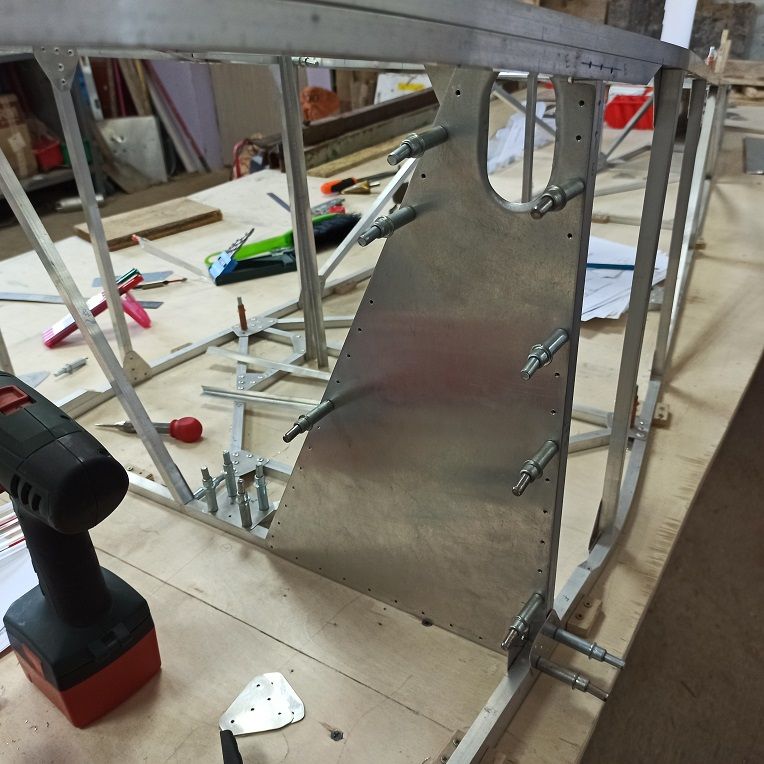

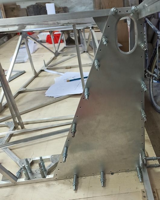

Продолжу, а то вчера уже сил не осталось, хотелось спать 🙂 .

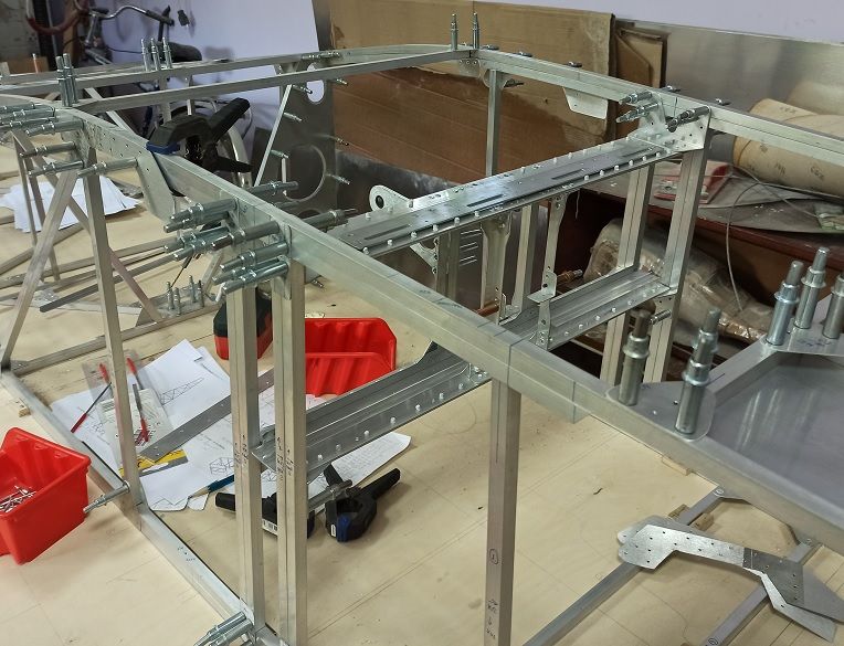

Тут в принципе всё понятно и без слов.
Примерка. Даже подошло😜.

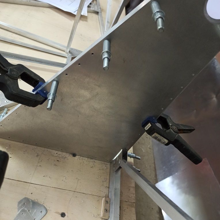

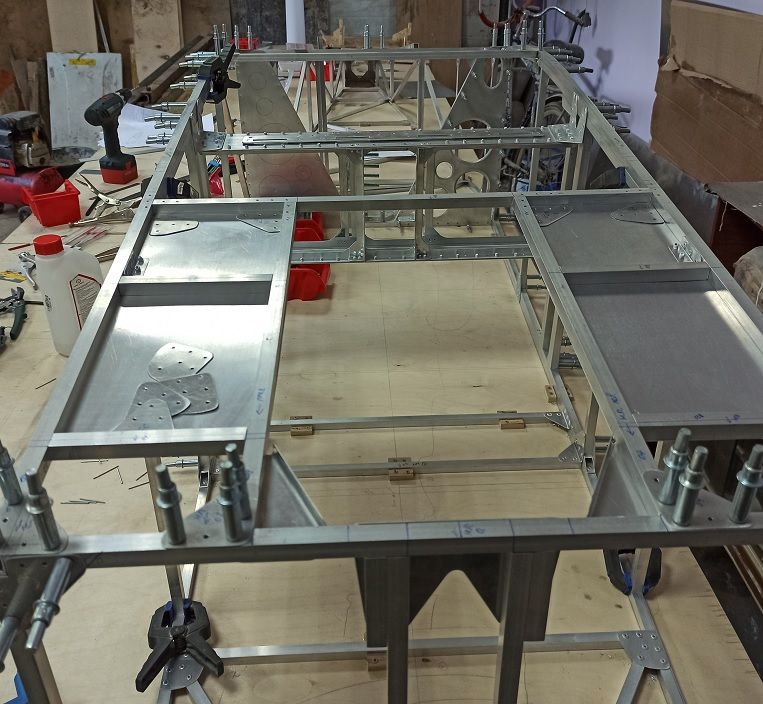

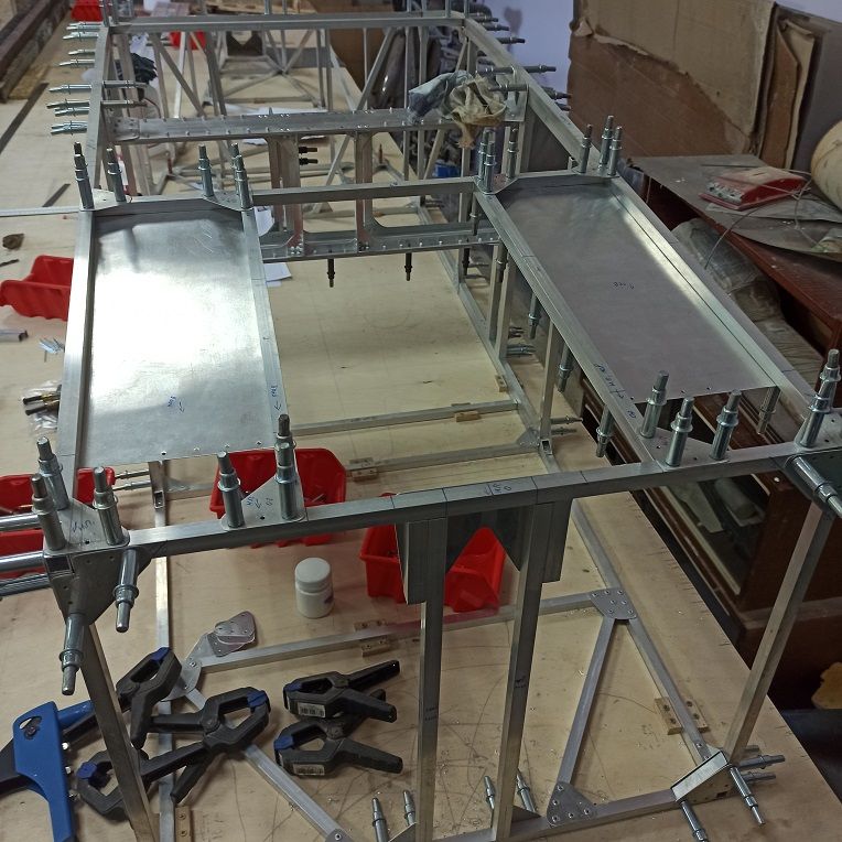

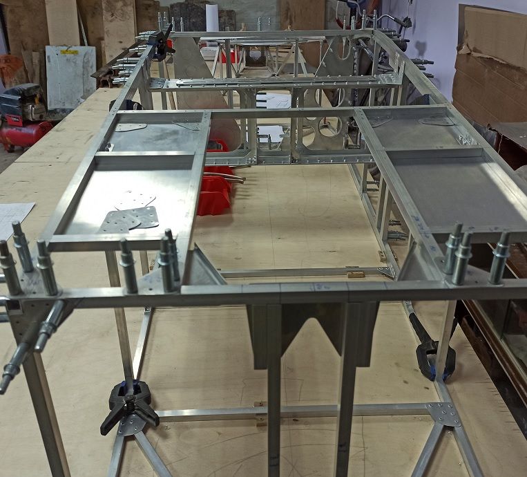

Приклепал таки тоннель. Может и поспешил, но очень хотелось сделать что-то объемное😁.
Фотосессия😜.
Итого: 14 часов и два дня. Много времени съела качалка, да и выпиливание отверстий тоже порядком отнимает время.
