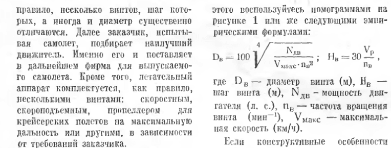

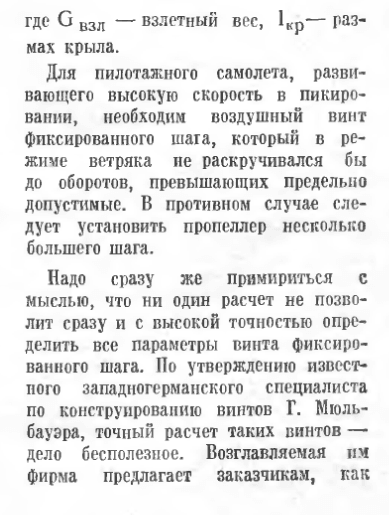

На следующей страничке на примере винтов самолета Флаер 1 Райтов вам ненавязчиво показали ошибочность ваших теорий.  Но че не обьяснимо то мимо ушей, да?
    52,5 КБ · Просмотры: 199
    56,5 КБ · Просмотры: 201
Кондратьев авторитет конечно, но и он ошибался. Вспомним СЛ-90.
В данном случае,упоминая Мюльтбауэра, описывается случай взаимодействия винта с самолётом. Грубо:
Имеем винт бОльшего диаметра,с меньшим макс. КПД и мЕньшего диаметра с бОльшим КПД.  При взаимодействии с ф-жем, 1-й потеряет в КПД меньше,чем 2-й. Испытывая тот и другой на самолёте, определяется лучший. Это может быть не тот,у которого КПД изолированного больше. Но это не значит,что изолированный винт был неправильно расчитан.

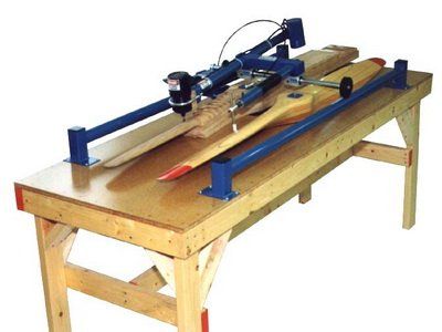

Поскольку тема называется "Проектирование и изготовление" напишу немного и видении изготовления. Все пытаются делать экспериментальные винты сразу из рабочего материала. Мне кажется, что проще так:
1. Сначала изготовить винтокопировальный станок. Видео в интернете довольно много. Трудоемкость не очень большая. Зато потом значительно облегчит работу.
2. Изготовляем болван из легкообрабатываемого материала -  плотного пенопласта.
3. По полученному масштабу вытачиваем на копировальном станке винт из дерева.
4. Испытываем.
5. Повторяем пункт 2-4 если сразу нужные характеристик не получились.
