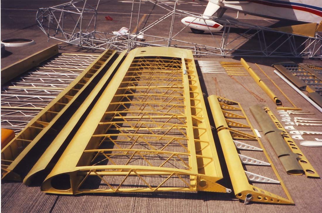

Думаю, эта основа, совсем не основа для простого копирования. Нервюра А-22, с виду простая. Изготовить её методом обстукивания по деревянной болванке, вряд ли удастся. Нужен хороший пресс.  И, соответствующий материал. А если изготавливать её комбинированной, т.е. с подклёпыванием перегородок, тогда вполне можно и брать за основу. 🙂 (см. фото)
Если бы все нюансы самолётов Аэропракт,  можно было брать за основу, для копирования, мы бы не создавали ветки на тему лучший и доступный. И все уже давно летали на своих, взятых где то, основах. И продолжая эту мысль, сам Яковлев, посмотрев взятые кем то основы, распродал бы часть оборудование, сократил штат работников, до пяти, шести человек,  то же производил бы по упрощённому методу свои разработки.
Да, копируют абсолютно всё. Даже чью то внешность  ;D Но, тем не менее, оригинал остаётся оригиналом.
    159,6 КБ · Просмотры: 288
Как здесь любят говорить,  фото в студию.  🙂 Мы сейчас начали придумывать нервюру. Вернее, технологию её изготовления. При том, что для полёта вполне сгодится уже отработанная технология. Как бы не изгалялись с нервюрами, ну легче нервюры А-22 сделать не удастся. За дёшево. И зачем? 30 грамм на стандартной нервюре добавится. 28 нервюр, умножить на 30 грамм, получим дополнительно 840 грамм. Это просто  ;D. Вот, что это.  Ну а тем кто хочет удивить авиационный мир, тем думаю надо найти серьёзного спонсора. Что бы как у Рутана всё сложилось. Только надо помнить, что любые Брэнсоны на туфту не ведутся. Давайте воспользуемся пионЭрской технологией и быстренько построим стандартный снаряд для подъема в небо. Что в этой технологии запредельного ???

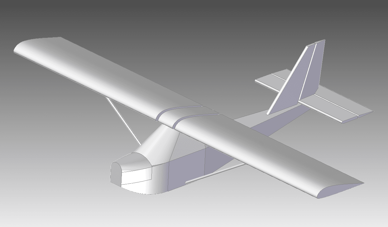

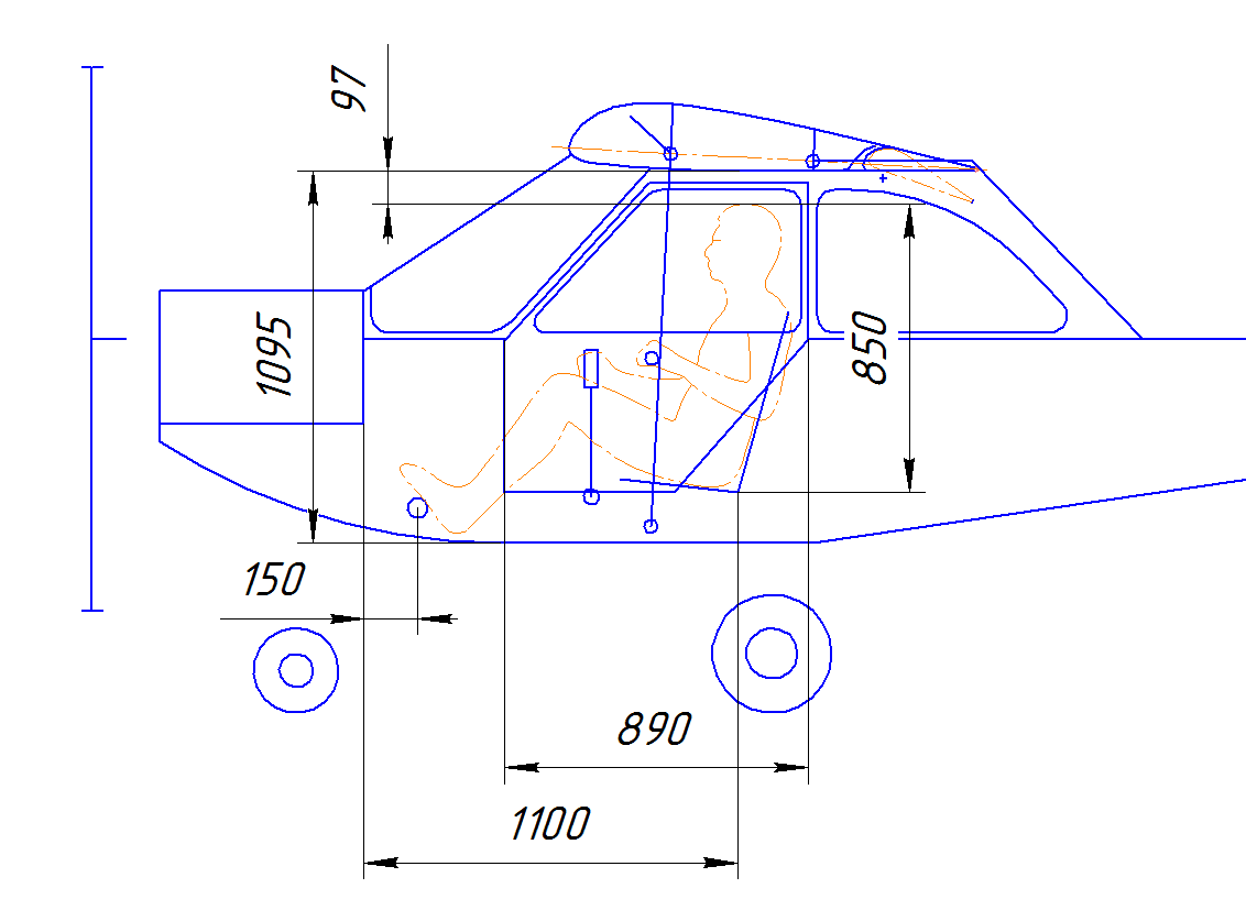

Кое-что вырисовывается... Избегал сложных форм и двойной кривизны, вроде бы получилось. На следующем этапе буду прорисовывать конструктивно силовую схему.
По габаритам вышло:
Размах крыла:                           8 м
Длина самолёта:                     5.6 м
Высота самолёта:                   2.2 м
Ширина снаружи по кабине:       700 мм
Пока что без подробностей...
Интересно послушать мнения!

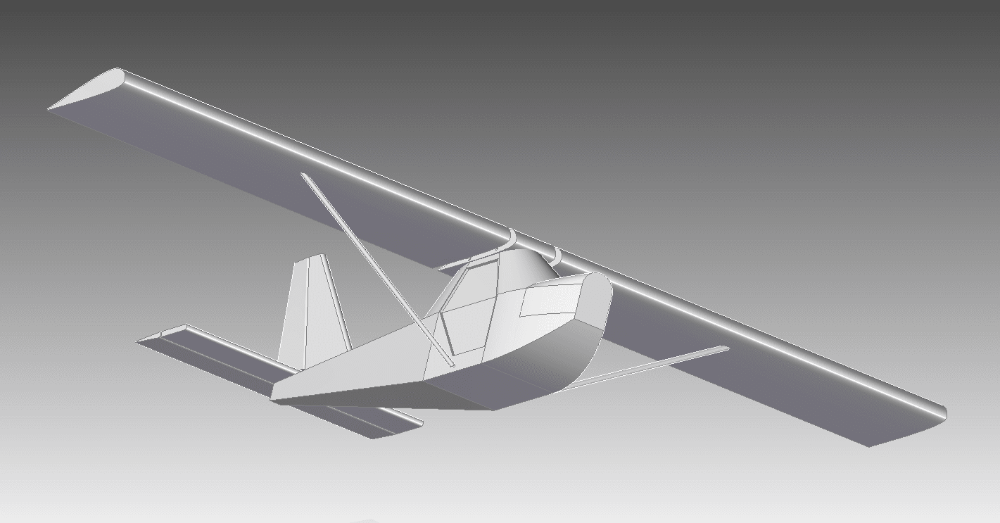

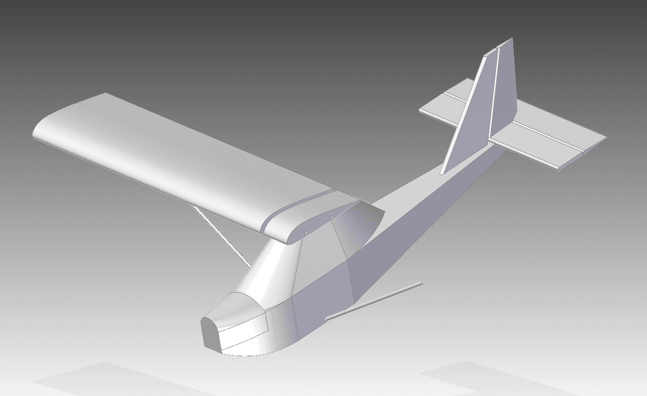

Ещё немного 3d
    39,3 КБ · Просмотры: 256
    47,8 КБ · Просмотры: 255
    48 КБ · Просмотры: 296
Очень огромная кабина. по высоте, ширине и длине.
