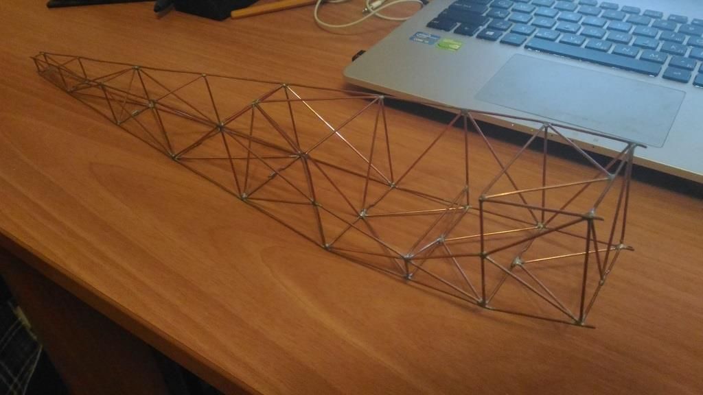

Долго думал над фермой фюзеляжа и у меня не получилось понять по чертежу где достаточно жёсткости, а где нет. Поэтому я решил спаять макет, покрутить и погнуть его руками для того чтобы определить где ещё ставить раскосы.
Вопросы:
1. Есть сомнения, что вырез двери оформлен немного не правильно.
2. Можно ли крепить подкос к 4-му шпангоуту, он находится опять таки под вырезом в весьма слабом месте. Или его придётся сдвигать вперёд либо назад от оси лонжерона на более мощные шпангоуты?
Сверху и снизу ещё будут раскосы, но хотелось бы для начала разобраться с вырезом двери.

Вообще-то от точки крепления лонжерона надо бы стойку на ферму фюзеляжа сделать.
Я тоже так думаю, но если оставлять один подкос, который будет сдвинут назад либо вперёд, то у меня появится приличная нагрузка на крыло (ненужная) направленная вперёд либо назад. Думаю стоит подкрепить крыло двумя подкосамии как на "ленинградце". Вы как считаете?
Думаю стоит подкрепить крыло двумя лонжеронами как на "ленинградце". Вы как считаете?
Считаем по классике. Литературы очень много. Поэтому, надо считать.  🙂
Я ошибся. Подкрепить подкосами разумеется, а не лонжеронами  🙂 ЧТо вы называете классикой? Один подкос или два? Я думал и тот и другой вариант, в принципе, классический. А не классический - это свободнонесущий высокоплан, что немного странно, но тоже имеет место быть и мне такой вариант тоже нравится.
Если крыло однолонжеронное, подкос надо один.  К вертикальной стойке от лонжерона внизу крепите подкос. Таким образом вы напрямую замкнёте силы от крыла и подкоса.

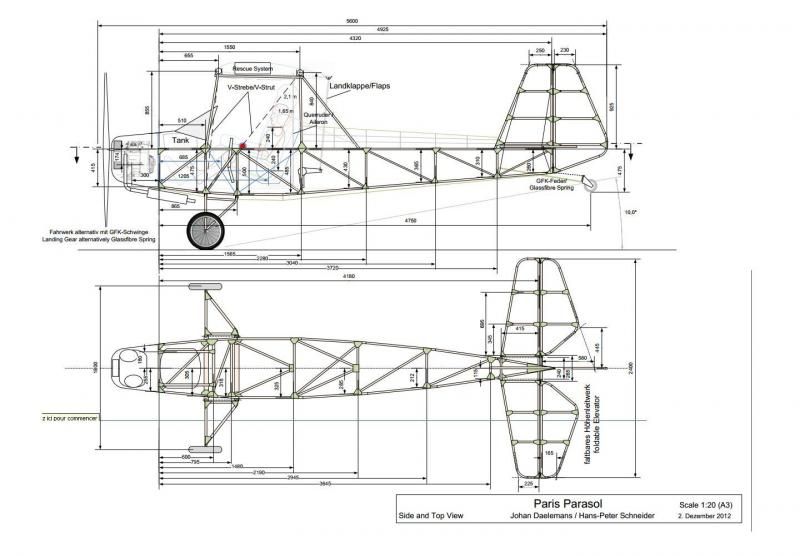

Вот Вам парасолька одноместная, она ни чем практически не отличается  от Вашей  конструкции. Там все посчитано и проверено, уже латающая.
Там безумное количество мелких делатей  которые уже сегодня  можно начать делать.
А так Вы здесь три года  будете "курить" форум и все мечтать о супер самолете, который  так и останется  лишь в  эскизаж и чертежах (в  лучшем случае)

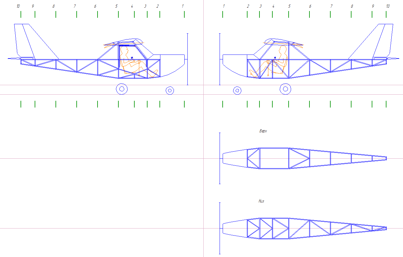

Имеете ввиду вот так?

Я имею в в виду вот так

Исходя из этого я и нарисовал там шпангоут. Ничего что с правой стороны борта подкос будет приходить под вырез двери? Там ведь если разложить силу от подкоса на горизонтальную и вертикальную там получается большая состовляющая вверх.
По вашей схеме в точке крепления подкоса к крылу возникает горизонтальная сила, которую придётся чем-то уравновешивать.
Разве, что внутренний подкос сделать.

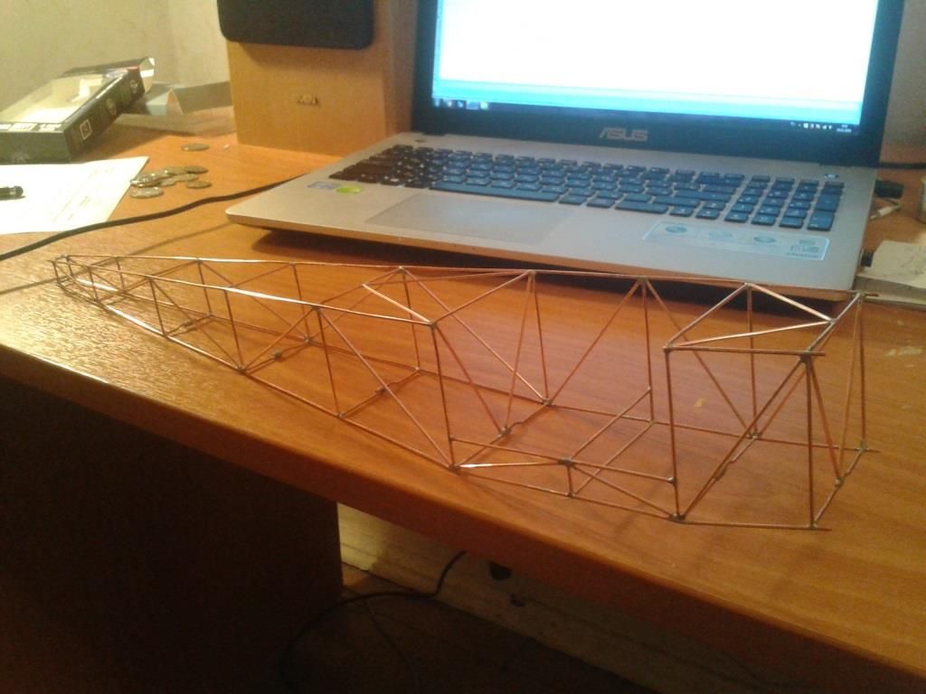

Нет не забросил, с этим вопросом я разобрался... Ферму допаял так, чтобы она была максимально жёсткой и чтобы было куда крепить пилон, подкосы, шасси и т.д... Немного изменил вырез двери, и всё встало на свои места.
