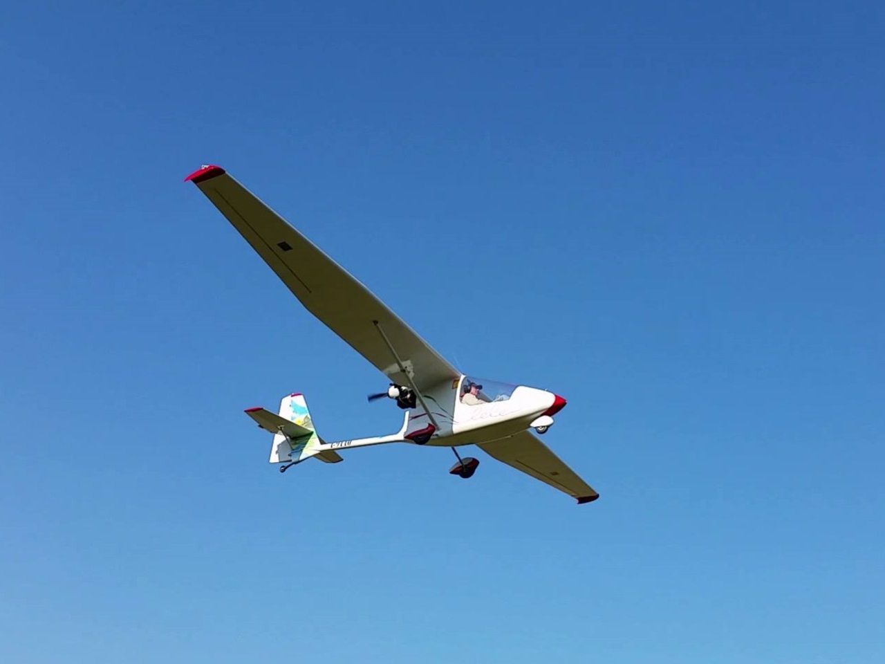

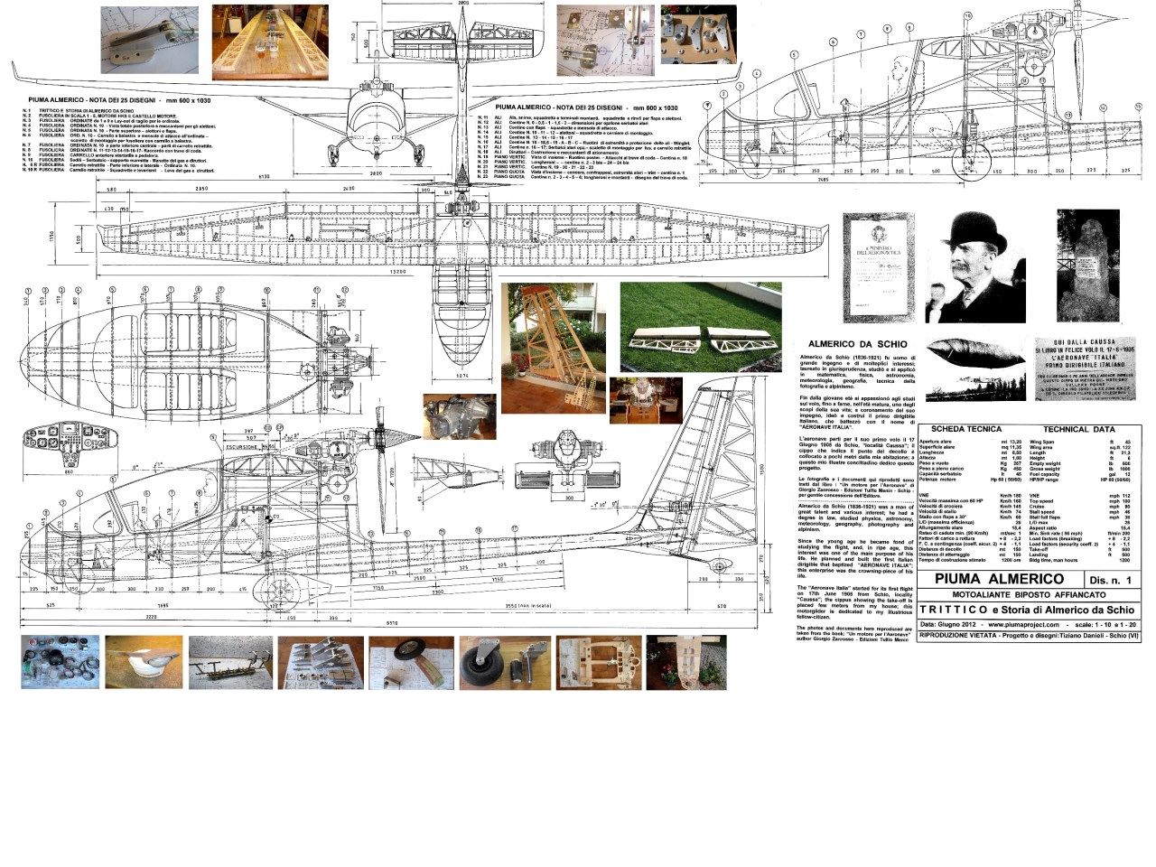

Очень мне импонирует этот мотопланер, достаточно прост и при желании вполне можно вогнать в заветные 115 кг.ч то скажете?

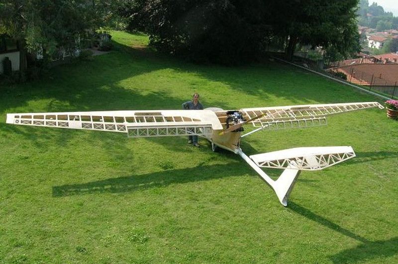

Немного фото с их сайта.

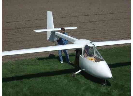

вариант электрички.
мир
Заблокирован
Коломна
С высоко расположенным стабилизатором.

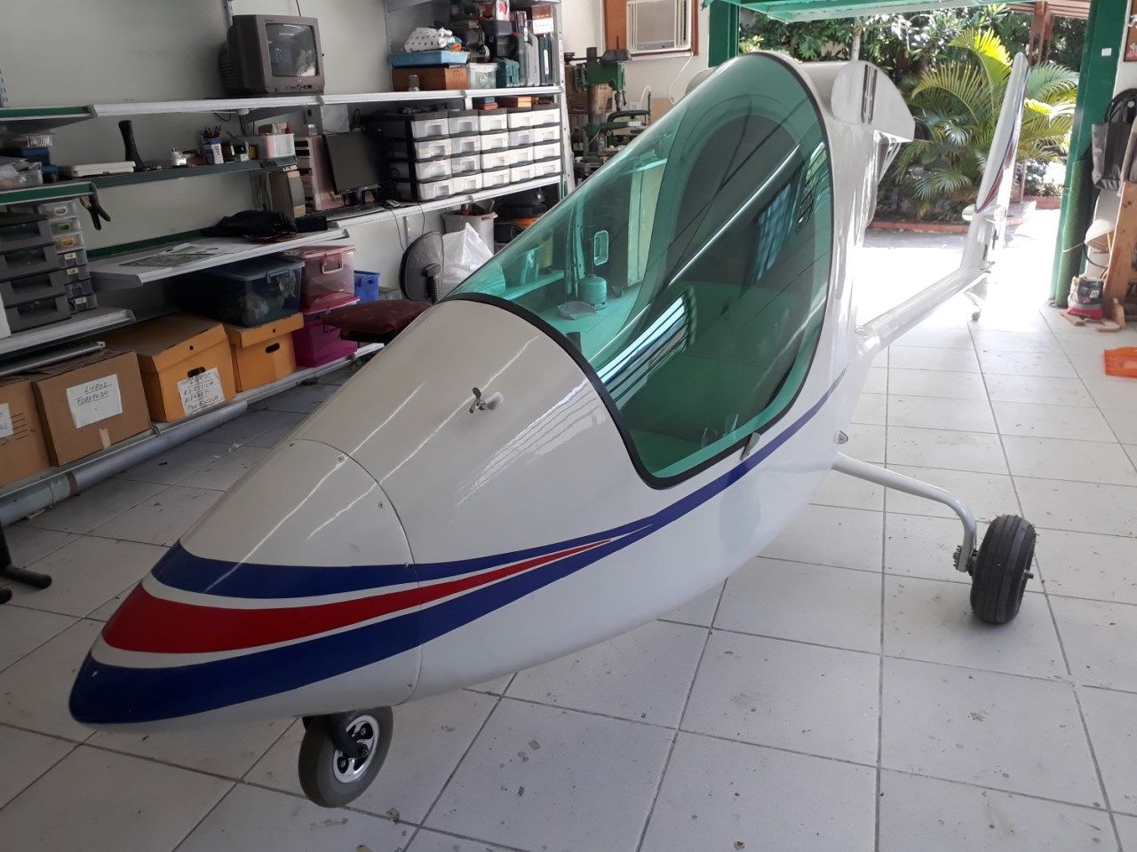

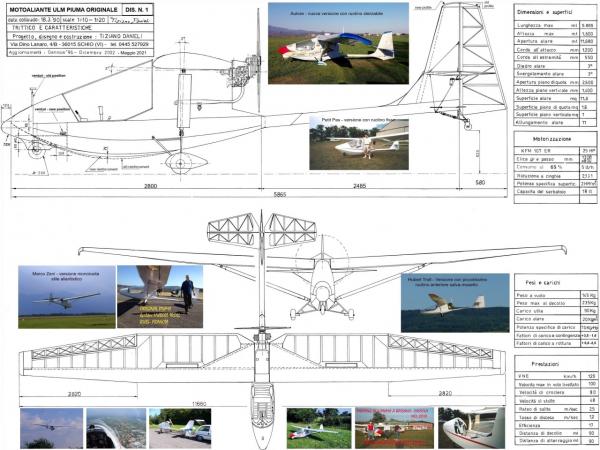

По-моему очень неплохая версия для самостоятельной постройки, размер вполне помещаются в стандартном гараже. Вот плоскости длинноваты, но это решаемо складыванием трапецевидных частей, но это уже совсем другая история.Чертежи наверняка продаются и не так дорого/15000р./ нежели разрабатывать самому.
Кстати трубу на балку на одноместник стоит выбирать не менее 130 мм стенка 2, так писали о нём в Хоумбуит.

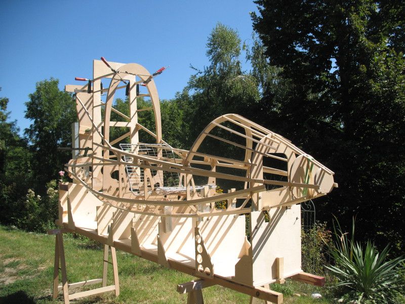

Нет он вполне доступен в производстве дома. Обшивка фюзеляжа наипростейшая тонкой фанерой благо обводы сделаны именно под это на клею и тонких гвоздях с последующей грунтовкой и шпаклевкой мест сочленения.всё собирается на стапеле.
Рой
МИР, кстати, а чем он тогда лучше моторизированного Windrose, если речь об одноместном аппарате? Разве что скорость выше. Я могу Вам переслать чертежи для сравнения на следующей неделе.

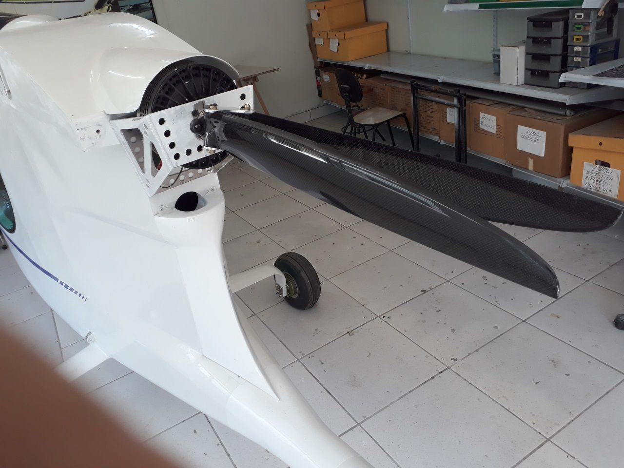

Шлите, вставлю в коллекцию. у этого мотопланера слишком близко винт к планете, это не есть гут.

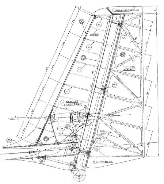

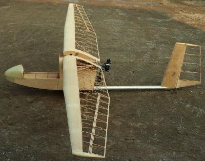

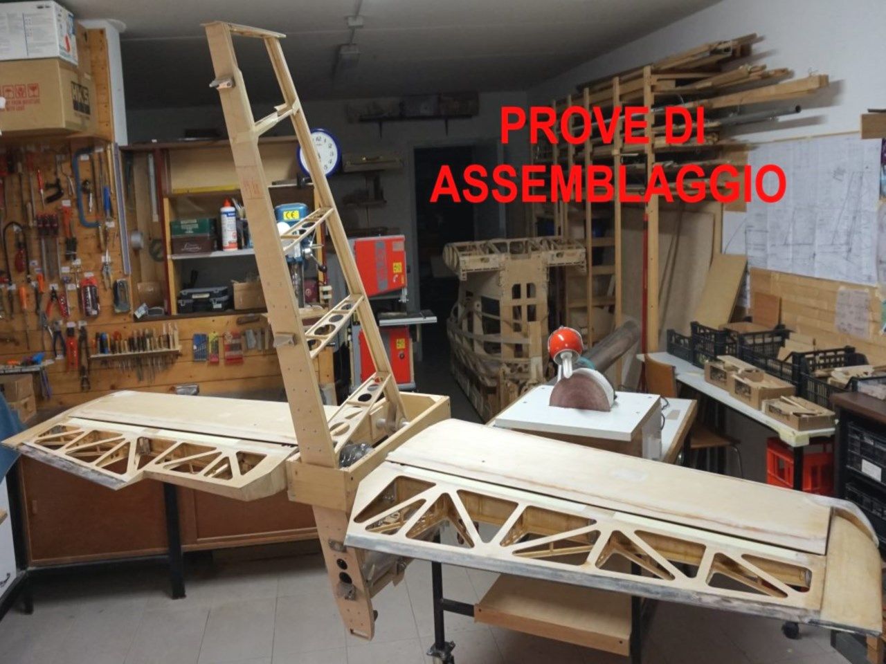

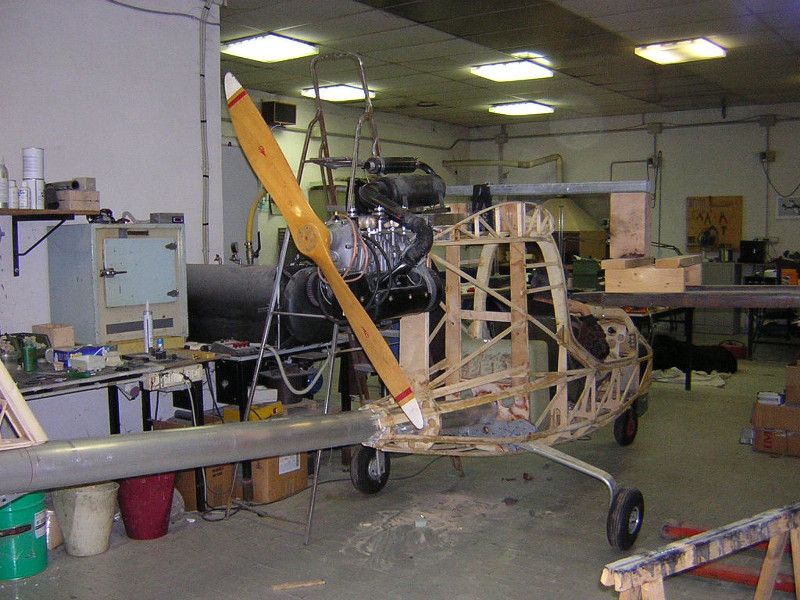

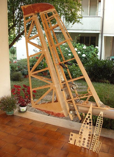

Денис
А почему бы и нет? Я считаю это решение вполне нормальным, заделка трубы очень продумана и проста, так что .........
Кстати сборка балки ведется отдельно с монтажём хвостового оперения, это значительно упрощает юстировку да и места для изготовления меньше.
Не понятно для чего было применять металлическую трубу для хвостовой балки если фюзеляж и оперение деревянные...
Это не единственный аппарат с таким решением. В той же Италии и примерно в то же время был еще и вот такой аппарат:
Денис
Доброго времени, Андрей.
Да понятно, что есть такие примеры - не понятны мотивы данных решений. Ради применения одной трубы (которая, лично моё мнение, далеко не оптимальный вариант ни в весовом плане, не в эстетическом), смешивать технологии, с сопутствующим этому технологическим геморроем соединения дерева с металлом...
