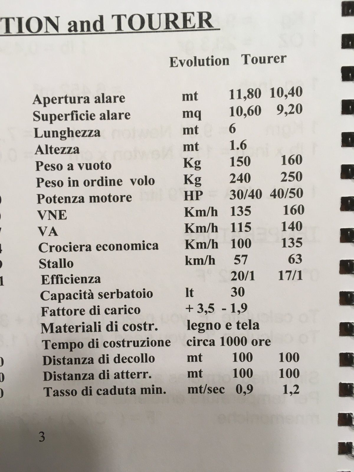

Консоли 5700, а фюзеляж 6040.

Вы делали по оригинальны чертежам?там вес до 120 кг.
Эволюция - 150кг., Турист- 160кг. Чертежи покупал. А ведь до 115 кг. есть МиниМакс. (тоже лежит в виде консервов, все деревяшки готовы(((
