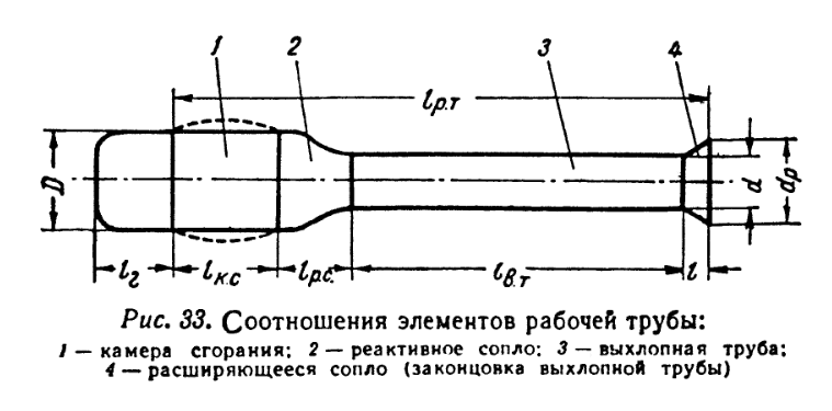

Помню диаметр выходного отверстия у меня 26 мм. Отталкиваясь от него размеры моего двигателя должны быть примерно такие:
d=26                  диаметр выхлопной трубы
D=50-52             диаметр камеры сгорания
Lкс=50-104       длина камеры сгорания
Lвт=225-338     длина выхлопной трубы
dp=31.2-35.1    диаметр раструба выхлопной трубы
Lpc=41.6-78.0   длина реактивного сопла
L=13-39            длина раструба
Приеду сравню со своими реальными...

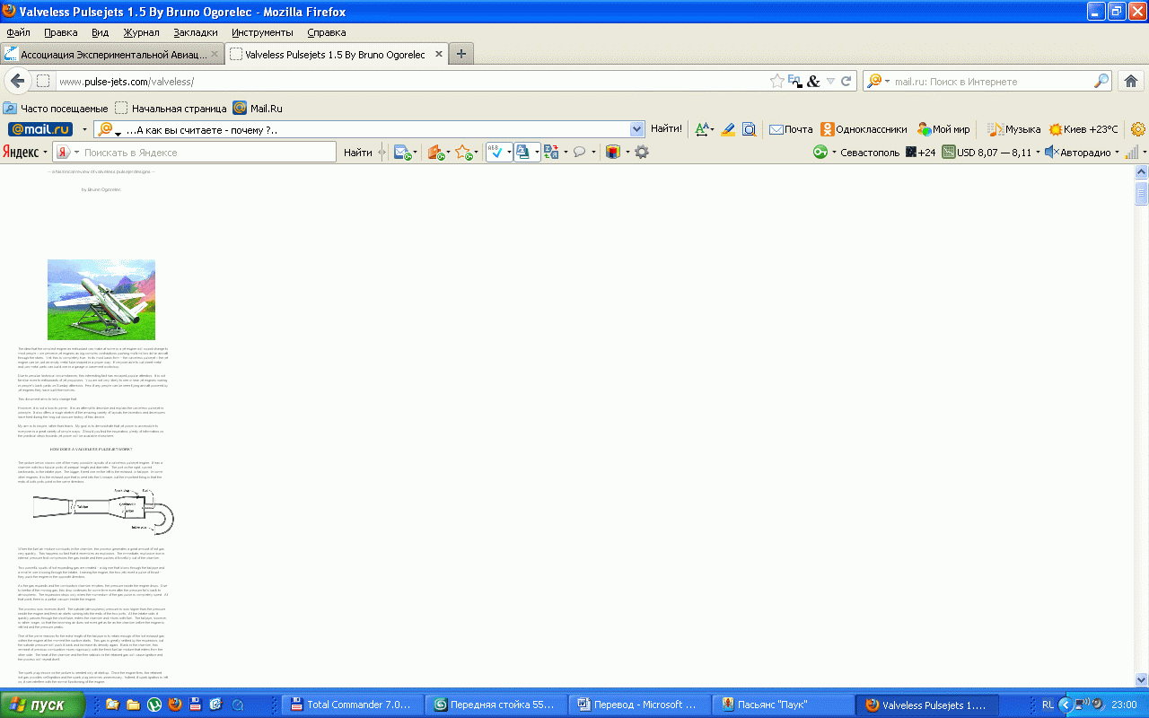

Почитайте еще и это http://www.pulse-jets.com/valveless/
Может поможет.
Посмотрите почему там стараются увеличить диаметр выходного сопла во всех конструкциях. Может это Вас натолкнет на более продуктивные мысли.

   ...Кстати ссылка ваша не работает...
Проверил - ссылка работает.
Может Вы не умеете поставить курсор на приведенную ссылку и нажать левую кнопку мышки?

Valveless Pulsejet Engines 1.5
-- a historical review of valveless pulsejet designs --
by Bruno Ogorelec
  Вот это всё что по этой ссылке (при чём на белом фоне)
Может Вы не знаете, что горючую смесьв камере сгорания сжимает именно обратное движение засасываемый газов по выхлопной трубе такой длинной?
    честно скажу не знал   (и над этим сейчас обязательно подумаю)
   Какие нафиг учебники по ПуВРД...  (дайте хоть листочек почитать)
Странный у Вас интернет.
У меня все открывается.
Вот уменьшенное содержание той ссылки. Конечно, содержание продолжается далее.
