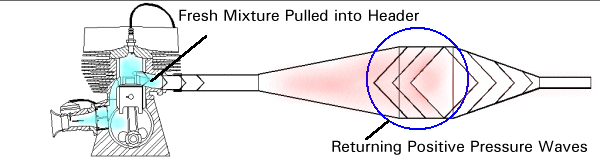

    18,6 КБ · Просмотры: 145
... а мы на него о-па-ньки ...и резонансный глушитель попробуем......... (процессы ведь сходятся)
Процессы совершенно не сходятся.
То что Вы изобразили работает ТОЛЬКО в одну сторону - на выпуск. Причем задача глушителя - "размазать" во времени хлопок из цилиндра и существенно снизить скорость выхода газов. А лучше, в пределе, сделать эту скорость газов постоянной. Тогда никакого грохота за глушителем не услышать.
В ПуВРД газы в выхлопной трубе ОБЯЗАТЕЛЬНО должны с большой скоростью (на резонансной частоте) вернуться назад в камеру сгорания для сжатия горючей смеси. И всякая преграда в виде благородного глушителя воспрепятствует этому сжатию, будь он хоть трижды резонансным.

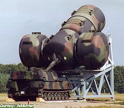

Руслан помнишь ты делал двиг самую первую модель. Из жести варил. Вот смотри  у тебя там продолжения воздухозаборника по моему не было.
    5,1 КБ · Просмотры: 115
Анатолий это вы считаете сжимается ...
     А то я сжатия никакого не вижу ...   Скорее всего свежий воздух поступает ...........
Вот тут ты не прав поджатие есть. Не просто вить так об этом написано во всех книжках без исключения про ПуВРД.
И оно будет в любом случае.
Вот смотри при сгорании смеси в КС образуется газовый поршень который двигается в выхлопной трубе и создает разрежение в камере сгорания (из-за этого втягивается новая порция топливно воздушной смеси). Как видно из ролика который ты прислал  затем этот газовый поршень начинает движение в обратном направлении по выхлопной трубе подсасывая немного кислорода зажигая топливно воздушную смесь в КС и соответственно поджимая ее по инерции. Не может же он моментально остановиться. В ролики просто процесс сжатия никак не показан или возможно не смоделирован.
