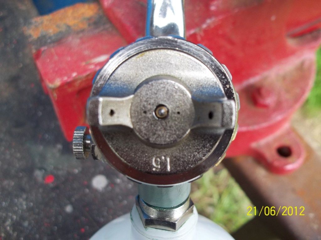

Вот подсказка на счёт Бернули...    Обычный дешовый пульвер...
Обрати внимание на две маленькие дырочки по краям ...   Это для воздуха и зазор между ними и жидкостной дыркой О-ГО-ГО...   Вся тонкость (увидел когда чистил) что они под углом стоят немного к струйке жидкости ...     Воздух вообще пущен в догонку...

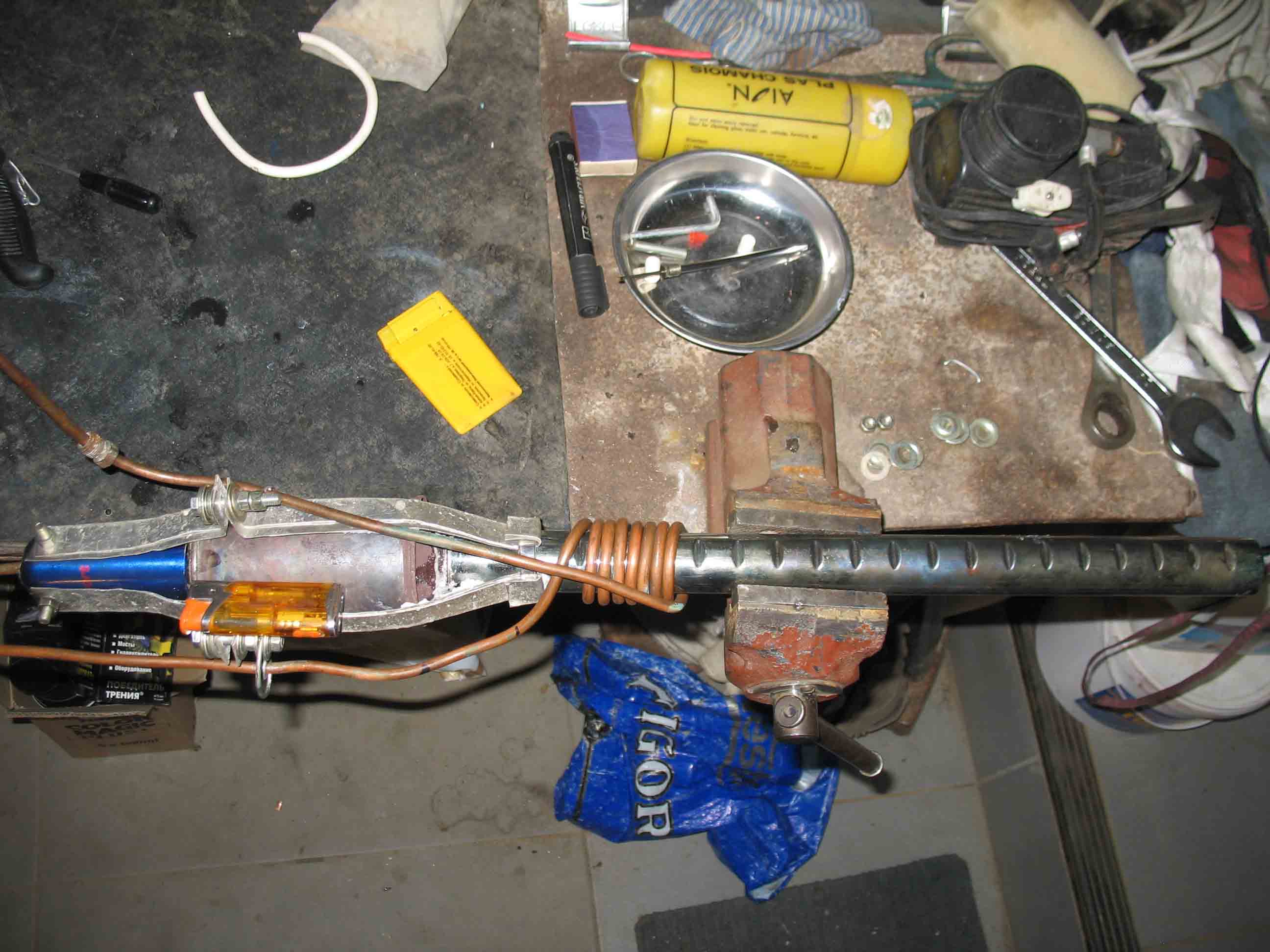

Вот сделал только не испытывал еще.
Сегодня ночью думаю испытаю))) Да про армию не беспокойся мне просто нужно туда идти . . . потом скажу почему как попаду. я всегда душой буду с вами. С армии постараюсь отписываться. Сделать я там врятли что смогу но глядишь может советом помогу (если от них польза есть).
В качестве распылителя использовал распылитель от паяльной лампы. Надеюсь 1,5 литра хватит для моего объема...
А по поводу Глухарева я только за. Только дайте в этот въеду. А то детишки такие делают из бумаги и они работают а я дите великовозрастное сделать не могу, даже обидно как то.
