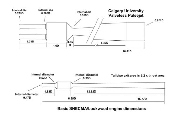

Самый оптимальный расчёт пульсирующих ВРД на картинке (бесклапанный)
Все расчёты идут от ширины камеры сгорания .
В своё время я от них отказался по причине малой тяги и большого "обжёрства"
НО если теоретически увеличить давление в "горшке" то всё может получиться ...
Пробовал ставить друг за дружку (чтоб во второй) движок влетал уже немного сжатый воздух но тут у меня был "тупик" в голове ...
Ещё пробовал "теоретически" собрать их в панель "типа сотовыми" сделать (из множества маленьких один большой но во первых тяжела в исполнении а во вторых опять же выходная скорость газов маленькая . Недавно видел америкосы над этим колдовали и опять же он у них ДЛИННЫЙ какой-то (видать пробуют друг за дружку всётаки поставить (с каждым последующим "подсосом" атмосферного воздуха чтобы разогнать струю))

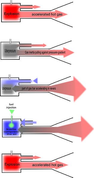

Это сам принцип его работы (может не все знают)

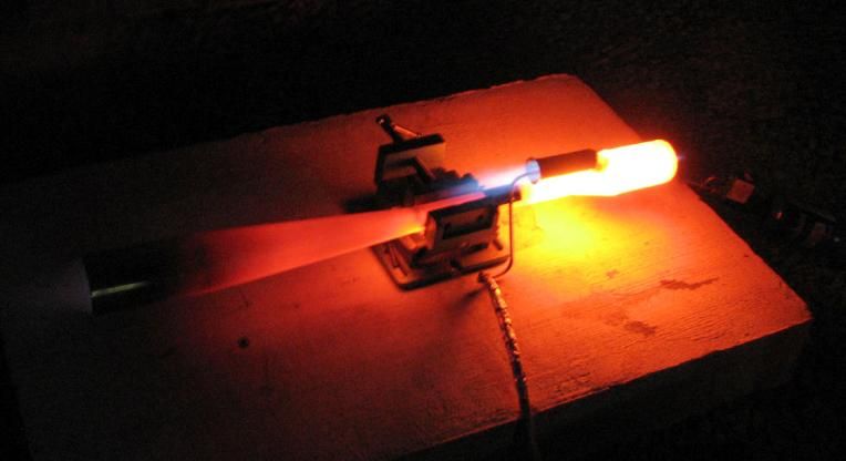

И ещё (но здесь переизбыток топлива - прогар рабочей камеры обеспечен...)   А вообще за этим будущее ...
Нет движущихся частей ...

   В приведённой "кувалде" можно метал сзади и спереди немного снять (по тому как НЕТ там таких нагрузок (для такой толщины метала)) и на камеру сгорания ДОБАВИТЬ ...!!! Вот и прогар камеры отпадает (а вес тот же) И топлива внутрь поменьше подавать (а то тут РАСКАТИЛИ ГУБУ (выйти на тягу амереканской Авроры))
  Хочешь повысить МАССУ отбрасываемых газов - УВЕЛИЧИВАЙ СЕЧЕНИЕ ...
А хочешь повысить их СКОРОСТЬ ............?...............
....Вот тут и ПРОБЛЕМА ... (да ещё КАКАЯ..!)
   ...ПРОЩЕ к технике надо относиться - ПРОЩЕ ...
  ...А УСЛОЖНЯТЬ уже если ПРИХОДИТЬСЯ ...!!!
Так ведь уже приходится. При таком сиянии, камера сгорания теряет тепло за счёт излучения гораздо больше, чем от непосредственного контакта с окружающим воздухом. Отсюда  основные потери. Выброс яркого пламени из впускного канала говорит о не полном сгорании. Подмес  инжектируемого горячего воздуха, немного охладившего пыл камеры, в выхлоп впускного канала увеличит массу отбрасываемого воздуха, и улучшит полноту сгорания топлива, а кожух уменьшит потери от излучения камеры повысит пожаробезопасность!!
  Опять вы всё усложняете ...
  ...ИЗЛУЧЕНИЕ - это СЛЕДСТВИЕ того что она вот-вот сейчас прогорит ...
...А ПОДАЙ туда ещё немного воздуха (кислород) и из неё уже можно делать ОТЛИВКУ (предворительно подставив форму)
   ...УВЕЛИЧИВАТЬ НУЖНО СКОРОСТЬ !!!!!!! а не МАССУ отбрасываемого воздуха ...
