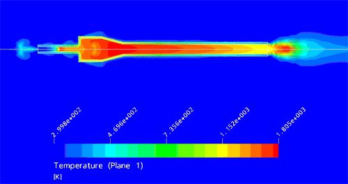

На кадрах видно как пламя вырывается грибком. Это расширение газов которое не производит работу. При взаимодействии  пламени с в канале инжектора происходит ещё один цикл расширения, но производящий работу. А кроме того инжектором действительно можно снизить шумность этого двигателя.
Так что все эти усложнения оправданы. Совершенствование всегда идет от простого к сложному а не наоборот. А стремление к упрощению это компромисс между сложностью  и качеством.
Есть ещё несколько путей снижения потерь. Один из них закручивание заряда по оси камеры. Центробежные силы будут удерживать у стенок слои с менее высокой температурой, это понизит температуру стенок, и позволит повысить температуру в центре заряда. Для этого впускные каналы надо приваривать по касательной к стенке камеры и под углом не направляя их к оси камеры.

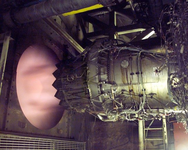

Ладно попробуем ещё раз - если две картинки совместить КПД ПуВРД повыситься ?  Подразумевается на пульсирующий поставить сопло изменяемой геометрии (скорость газов должна повыситься)...
    19,6 КБ · Просмотры: 292
    77,2 КБ · Просмотры: 283
...А будет помпаж - мы и воздухозаборник спереди прикрывать начнём (чтоб скорость входящих газов равнялась скорости исходящих )
  ...Эй двигателисты ау-у-у...
  ...Для самодельщиков это ведь самое то ...
  ps Да и звук сразу потише будет (по тому что такое сечение напоминает резонансный глушитель (да ещё изменяемой геометрии))
...Скептики (мать вашу через нашу) - вы где ...???  (меня что бить не надо что ли ..? (или дубинки побольше ищите?)

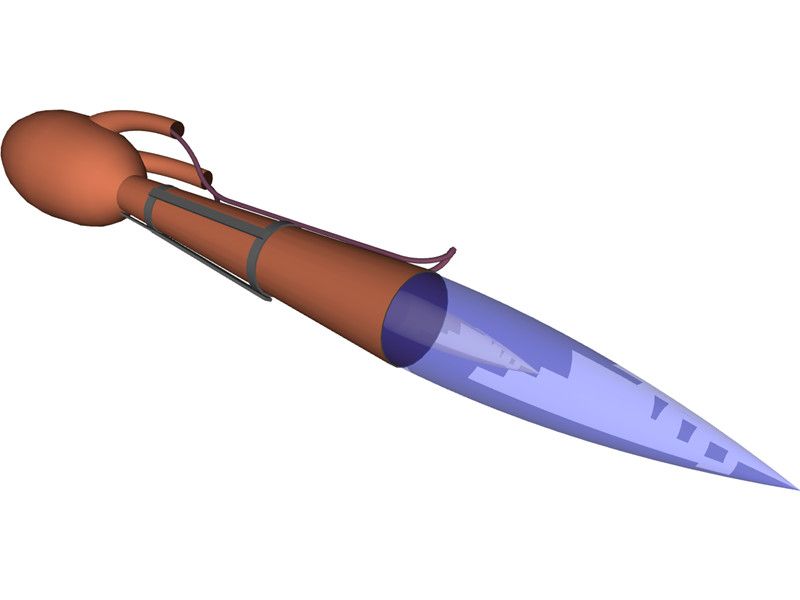

   ...Вот что я думаю про безклапанники...
  ...Вещь обалденная (хотя бы тем что в основной зоне горения ничего нет (а температура там ого-го))...
...Мне кажется что мои "заслоночки" с двух сторон должны там работать но так как давление и скорость внутри будут повышаться - фазы детонации начнут скорее всего растягиваться (по длине камеры сгорания (подразумеваю самую толстую часть трубы ("горшок"-так сказать (объём двигателя)))...
...Всё что я пишу сейчас под вопросом и пожалуйста знающие (и просто думающие) лучше поправьте меня сейчас (чем тогда когда я буду делать опытный образец (сами понимаете - время и деньги)...
...Так вот я считаю что в любом случае нужно (при постройке)  добиваться как можно БОЛЕЕ ЧЁТКОГО отсекания газов между фазами (вспышка-засасывание) И добиваться этого стараться только конфигурацией и диаметром камеры (по тому что сами знаете - чем ближе к центру факела - тем выше температура горения (примерно) ... И помещать в центр что-то весьма не желательно (пример - задний подшипник в ТРД)...

  ...Для примера есть "винт в кольце" ...  Для тех кто в этом не соображает - рассказываю ...  Когда нерадивые конструктора строят свои самолёты и небольшой винт у них не добирает тяги - они вместо того чтоб переделать винт на больший диаметр (и соответственно меньшую редукцию) --- берут и ставят кольцо чуть больше диаметра винта и под небольшим углом к струе воздуха от винта ... Струя воздуха от винта чюток касаясь края начинает подтягивать воздух по кругу ... Скорость напора соответственно уменьшается но его МАССА увеличивается (соответственно тяга на статике увеличиваеться)...  И вот с этим эффектом мне кажется можно поиграть но ставить не одно кольцо а множество (относительно узких) с каждым последующим увеличением их диаметра и "растягиванием" их по струе от двигателя ...
Сам попробую сделать проще - струю буду "плющить" (прямоугольным соплом с двумя сходящимися заслонками) а потом вдоль струи (сверху и снизу) буду подбирать (вместо колец) просто ровные аэродинамические поверхности расставленные по движущемуся потоку от двигателя ...
...Во первых плоские и узкие поверхности проще подбирать (не нужно каждый раз вырезать всё кольцо (да ещё под разным углом)) а во вторых рассеянная струя от двигателя тепловым ракетам не очень нравиться ...(а с ними у меня  нет дружеских отношений на взлёте и разгоне)
Есть и ещё одно подозрение ... Для увеличения КПД (опять же всё "закручено" на той мысли что мои регулируемые сопло и воздухозаборник сейчас "сработают"...) делать не один движок а множество маленьких (каждый со своей инжекцией) и собирать их на небольшом расстоянии друг от друга "в пучёк" ...
  Это даст нам не одну большую камеру сгорания - а множество маленьких собранных в одной плоскости (принцип сот для пчёл только с расстояниями между "реактивными трубочками" для дополнительного подсасывания воздуха)
Общий КПД таких сот должен быть большим чем одного двигателя ...  За счёт того что камера сгорания у нас не одна а множество и распределено по большей площади ...
  (только не "закорючками" их делать - а ровненькие)

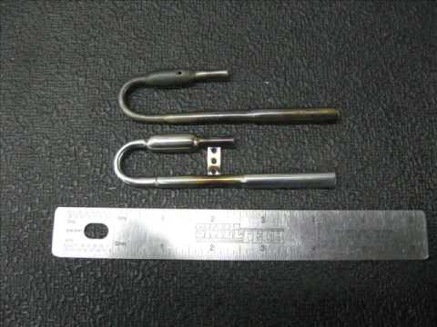

    18,6 КБ · Просмотры: 286
    14,3 КБ · Просмотры: 294
Что-то я прибрехнул про СДВИГ ФАЗ пульсации из-за увеличения скорости исходящих газов ...
(процессы пульсации должны оставаться прежними - просто по краям этой пульсирующей (в некотором смысле трубки Лааля ) скорость входящих-исходящих газов должна повыситься ...(вот я тормоз !)  Тяга тоже останется прежней (так как масса газов проходящая через трубу не измениться увеличиться только скорость на входе-выходе (за счёт уменьшения сечения труб)) ...

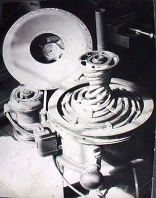

Ребят посмотрите на две картинки ...
...сходство видите..?

Вот вам и "снималки мощьности" для прямоточного движка ...  НО...
Трубочками оказывается лучше ...!
  ...поясню почему так думаю ...
  1. (ценробежная) турбинка сама по себе работать плохо будет - нужен верх над лопатками (перегородками)(корпус) ... А в трубочках уже "верх" есть (она же трубочка...)
2. У лопаток центробежной турбины если начать считать сечение канавки от центра к краям оно по всей(её изогнутой) длине (канавки и корпуса) разное ...
Исходя из этого скорость потока там тоже получается разная (а нам бы нужно постоянную)
  А в трубках сечение постоянное ...(а это значит что скорость потока будет постоянной)
3. Рассчитать сечение трубок (исходя из диаметра выходной (или входной двигателя) неподвижной) гораздо легче ...

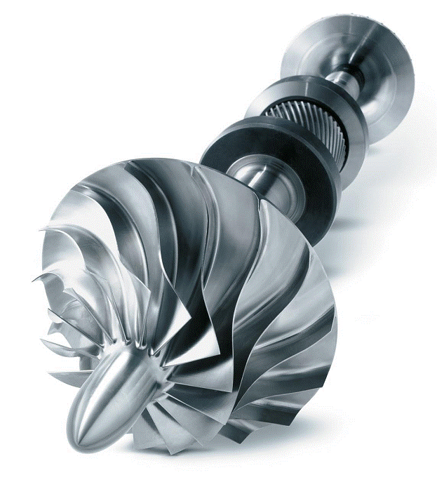

Нет, не вижу. О каком сходстве речь?
   2. У лопаток центробежной турбины если начать считать сечение канавок от центра к краям оно по всей(её изогнутой) длине (канавки и корпуса) разное ...
Что такое центробежная турбина? Вы хотели сказать центростремительная турбина? Или же центробежный компрессор? суть разные вещи.
Зачем вам постоянная скорость, за счет чего будет совершаться работа?
А в трубочке скорость не будет постоянной, она будет постоянно падать, так как нито силу трения не отменял.
А сходство в том что принцип работы у тех двух (ценробежных "механизмов" фотографий одинаковый и если любую из этих турбинок сунуть во входное отверстие прямоточного двигателя - то можно работу (вращение) этой турбинки передать на большой винт ...
  ... По тому как одной инжекцией (даже с изменяемой геометрией сопла) вы тягу большого винта всё равно не сделаете ...
То есть если нам нужно сделать тихоходный экономичный самолёт (взлетающий с поля)(но с простым лёгким прямоточным двигателем (маленького объёма) то ставим на "прямоток" турбинку (ценробежный насос) и передаём через редуктор всю мощность на большой винт ...
...А если нам нужен скоростной самолёт (плюс хорошей вертикальной скоростью) то изготовляем дома прямоточный двигатель (обязательно с инжекцией дополнительного воздуха и сужающимся соплом (и воздухозаборником)) и балуемся уже с ним ... ("балуемся" по тому что мужики и мальчики одно и тоже но игрушки у первых дороже)
  ...(плохо описал) На мало объёмный двигатель газы тоже надо ускорять (сужающимся соплом)у а затем переводить в механическую энергию (в смысле турбинкой снимать)...
...но звук конечно будет "капитальный"...
