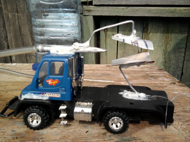

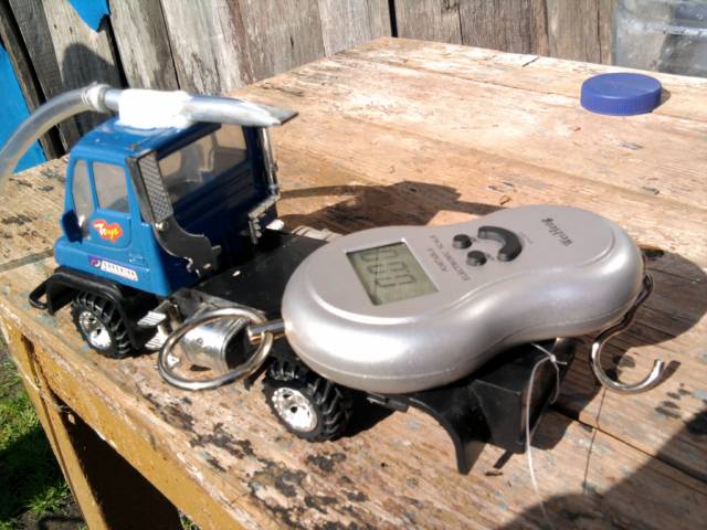

Я вот сегодня экспериментик провёл ...
...Хотелось узнать на сколько в прцентном отношении можно поднять реактивную тягу (примерно) подсасыванием дополнительного воздуха (эжекцией)...
...Всего-то пару вещей потребовалось ...
1. цифровой безмен (от 10 гр.)
2. бытовой компрессор для покраски со шлангом и продувочным пистолетом.
3. кусочек трубки топливной магистрали (от Жигуля)
расплющенной и обточенной на конце (для повышения скорости на выходе)
4.сломанная детская машинка и термоклей (полиэтилен расплавленный)
5. пустая банка из под пива (безолкагольного (так тяга больше)) для воспроизведения инжекции.
6 .алюминиевая проволока для закрепления аэродинамических поверхностей на автомобильчике.
...и вот что у меня получилось...

...изначально в магистрали компрессора было 6 атм....
...при включении сжатого воздуха(в компрессоре падало при работе до 4) тяга от с плющеной трубки составляла 50-60 грамм (постоянно прыгало но дольше оставалась цифра 60)...
...потом я налепил это г...вно на машинку (подразумевается что пластины ни чем не рассчитаны и их можно было закреплять не только две а и четыре смело - распределяя по длине струи) и тяга составила уже 80 грамм (при чём даже особо не прыгало на приборе)...
...получается что 35 % тяги  я добрал из какого-то г...вна !!!

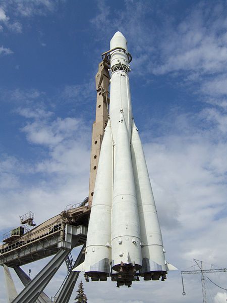

  ...а теперь посмотрите на изобретухи наших ВЕЛИКИХ конструкторов ...   что-то там после сопел никаких колец не видно ...
...нет я понимаю конечно что ракеты летают в разряжённой среде но на первой-то ступени можно было бы их поставить и топливо экономить (конечно не 35% но и не 10)...
В этой ракете эжекция не нужна, потому что воздух в горении не участвует. Там окислитель и горючее.
  ...То есть ДОПОЛНИТЕЛЬНАЯ ТЯГА (за счёт эжекции атмосферы) там тоже не нужна ...  (вот и славненько - я пошёл за своим каменным топором (скоро мне предстоит охота на мамонтов))...
   ...Да - забыл добавить ...
  ... Тяга на одной трубке не сплющенной и при рабочем давлении всей системы тоже 4атм. составила только 20 грамм ...
  ...и то еле-еле показало (бо машинка даже трогаться с места не хотела)
  ...Это я говорю к тому что на таких прямоточках пульсирующих умудряются даже ещё и самолёты какие-то запускать ...

А вот при запусках космических ракет от этого отказываются. Очевидно есть причины. Может  быть высокая температура не позволяет это приладить.
...могу спорить на что угодно (исходя из своего жизненного опыта) что не применяют их из-за того что у Циолковского на рисунках такого не было ...

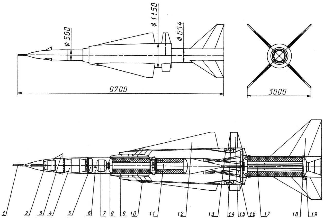

Речь идет не о возможности горения пороха без доступа кислорода, а о двигателях, которые называются (сейчас принято их так называть) РАКЕТНО ПРЯМОТОЧНЫЕ двигатели.
Можете ознакомиться.
Ракетно-прямоточный двигатель
Ракетно-прямоточный двигатель   (РПД) — комбинированный двигатель, сочетающий принципы работы ракетного двигателя (жидкостного ракетного двигателя, ракетного двигателя твердого топлива) и прямоточного воздушно-реактивного двигателя. В ракетном двигателе (газогенераторе) при высоком давлении сжигается топливо с недостатком окислителя, и продукты неполного сгорания подаются через сопла в камеру сгорания прямоточного воздушно-реактивного двигателя, где догорают в потоке воздуха, одновременно производя его эжекционное сжатие. Эффект эжекции и использование топлив с высокой теплотой сгорания позволяют увеличить лобовую тягу и понизить начальную скорость включения двигателя по сравнению с обычным прямоточным воздушно-реактивным двигателем. Теоретически РПД может иметь тягу на старте, но практически его целесообразно использовать, начиная со скорости, соответствующей Маха числу полёта MM > 1—1,5, то есть со стартовым ускорителем. Эффект эжекции и дожигания топлива в тракте прямоточного воздушно-реактивного двигателя повышает экономичность (удельный импульс) РПД в несколько раз по сравнению с ракетными двигателями. Однако по этому показателю РПД уступает обычному прямоточному воздушно-реактивному двигателю.
    РПД может быть использован на ракетах при полёте в плотных слоях атмосферы. Нашли применение РПД твёрдого топлива (РПДТ), входящие в интегральную компоновку «малообъёмных» ракет (см. Прямоточный воздушно-реактивный двигатель). В РПДТ применяются топлива, содержащие металлы (магний, алюминий), бор и др. теплопроизводительные элементы. Применение в РПДТ многосопловых блоков газогенераторов позволяет сократить длину прямоточной камеры сгорания и повысить полноту дожигания топлива в воздухе.
Авиация: Энциклопедия. — М.: Большая Российская Энциклопедия. Главный редактор Г.П. Свищев. 1994.
