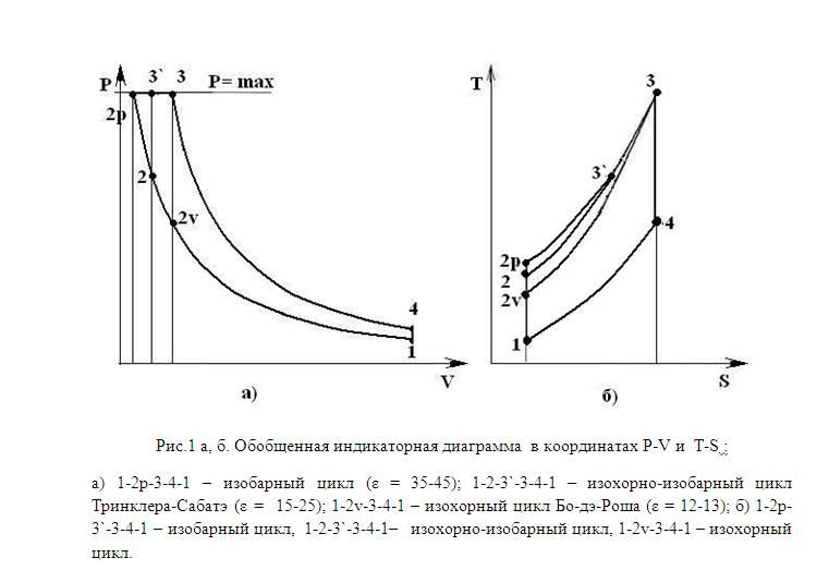

    Нет у меня никакой "своей" технологии, я лишь "довел до ума" цикл Рудольфа Дизеля (по второму его патенту), точнее повторил опыт, из-за которого у автора развалился мотор, и головка блока пробила крышу здания, где и был запущен этот процесс. Зная это всё, научное сообщество поставило жирный крест на этом направлении. 120 лет никто к этому циклу не возвращался, более того, в термодинамике (в литературных источниках) был запущен клеветнический сценарий, согласно которому, полезного результата на этом цикле, получить невозможно. Хотя некоторые отдельные авторы с этим вердиктом не соглашались, пример тому:  "Теплотехника" проф. Матвеев, где автор описывает истинное положение вещей. Другие авторы, типа Селивёрстова насаждали всякую ересь, доказывая, что цикл с изохорным подводом теплоты - "мать всех тепловых циклов". Хотя на самом деле, цикл с изобарным подводом теплоты самый совершенный, и может иметь самый высокий термический КПД, другое дело, что к нему не так и просто подобраться. ... Большинство авторов, настаивали, что циклы надо сравнивать по общему признаку, этот общий признак - равная сравниваемая степень сжатия, по ней надо оценивать циклы, забывая при этом, что изохора не может конкурировать с другими двумя циклами по степени сжатия свыше 12, а выше ей не дано подняться. Но даже, если она начнет расти, не смотря на то, что детонация её выше не пускает, следующая остановка для нее будет конечная, и этот предел наступит у сс  16. Выше этой сс произойдет разрушение двигателя. ...Тогда как другая группа ученых утверждает, что сравнивать циклы надо не по степени сжатия, а по границе разрушения двигателя, как единого и непреодолимого  барьера для всех тепловых циклов, что совершенно справедливо. Т.е, если принять, что везде ограничение на отметке Pz= max, скажем в 100 бар, то блоку без разницы от какого цикла при превышении названного давления разрушаться.
    Всё сказанное отражает в графическом виде обобщенная индикаторная диаграмма (см. приложение 1), в чем ее суть, все тепловые циклы помещаются внутри ее. Циклов три: с изохорным подводом теплоты, со смешанным, и с изобарным. Как видно из диаграммы, изобарный цикл занимает на обобщенной индикаторной диаграмме максимальную площадь, но для того, чтобы он стал "экономически рентабельным", степень сжатия в этом цикле должна быть примерно вдвое выше смешанного цикла Тринклера-Сабатэ (см. приложение 2). Как видно из второго приложения, дизель с компрессорным распылом застрял где-то на взлете, выше ему не дает подняться компрессорный распыл. Отсюда его низкий эффективный КПД, отсюда и неприятие к изобарному рабочему процессу со стороны научного сообщества, хотя никто не захотел разбираться по существу, профессура скользит по поверхности, ровно блинчики на воде, не соотносясь с реальностью. Заштрихованная площадь "А" при изобарном рабочем процессе и есть дополнительная полезная работа, которая ни при каких обстоятельствах, не может быть извлечена из других тепловых циклов.
   Что пишет Рикардо я знаю, как и то, что писал в свое время Ленин,первый утверждает, что оптимум по сс 12.0, а второй, что 6.0. Но этот оптимум был сто лет назад.  За это время кое что поменялось.

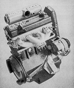

   дизель азлк 21413
конструкция и РП этого вихрекамерного дизеля (с "яйцами Рикардо") отрабатывались АЗЛК совместно с Ricardo UK Ltd. СС 23-25,
ЕМНИП мин. удельный расход с ТА бош vе ок. 180 г/лсч, с рядным тнвд язта (или язда??)170-175 г/лсч (получено на стенде в НАТИ). Был еще вариант с та ЦНИТА - тнвд "ндсп-4" и оригинальные форсунки...

дизель азлк 21413
В старых автодизелях такие высокие СС делали прежде всего для улучшения пусковых свойств.
Высокие СС требуют прочных массивных деталей, что снижает мех. КПД.
Кроме того, возрастают потери на разгон подвижных деталей, кот. мех. КПД не учитывает.
Но в автомоторах с высокой СС можно пожертвовать ресурсом и сделать детали менее массивными, чем это диктуется соображениями прочности и долговечности, т.к. автомотор бОльшую часть эксплуатационного времени работает с частичной нагрузкой.
Тем не менее на современных автодизелях наблюдается уход от высоких СС, последний пример дизельный Скайэктив. Впрочем, СС этого ДВС несколько условна, т.к. он наддувный

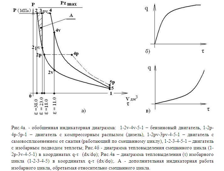

RVD
... Большое значение СС-лишь одна из причин высоких максимальных давлений цикла]
   Сколько не говори, что нет никакого превышения давления изобарного цикла над смешанным циклом, сколько не показывай диаграмм и графиков, тебе все равно говорят, что максимальное давление высокое. Сколько не говори, что в разговоре об акрокамерах акцент делался на научном определении этого термина, высказанного между прочим самим Тиманом, тебе все равно твердят, что это же ты картинки показал. Хотя между прочем, там не все картинки были мои.

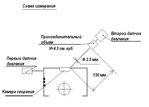

...давление в горловине акрокамеры будет намного выше, чем внутри акрокамеры, т.к. свободному вхождению воздуха в акрокамеру препятствует узкий входной канал. Это позволяет понять гидродинамика, наука, видимо вам неведомая.
   Мне она еще как ведома, как и то, что при той площади проходного сечения, что вы называете узкой горловиной, никакого перепада давления на самом деле не будет. Перепад давления есть только в камере Рикардо и предкамерном мерсовском варианте 616 мотора, и еже с ним. Там действительно узкие горловины. Там действительно есть перепады давления.
   Каждый день таких теоретиков как вы встречаю, не люди, а божьи одуванчики.

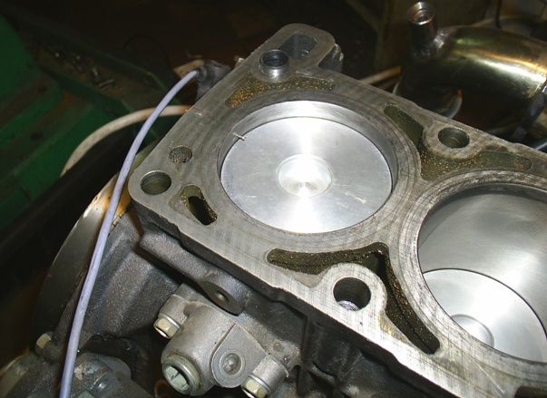

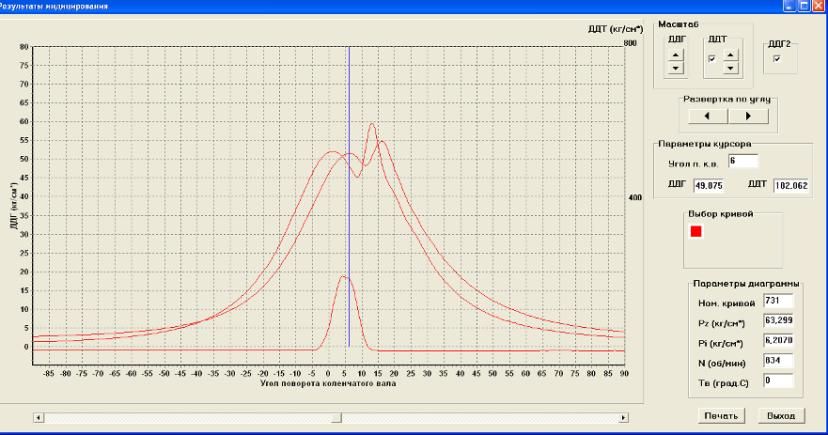

RVD

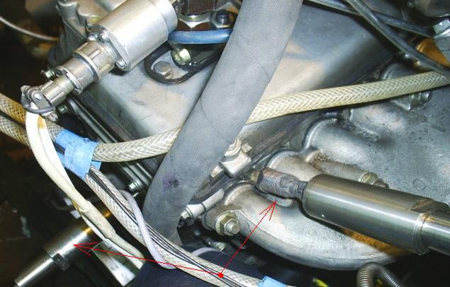

    Как всегда, от недобросовестного оппоненента ничего кроме сомнения в его подлинности не остается, поэтому показываю "фотосессию", чтобы ко мне больше с глупыми вопросами не приставали, доказывая, что естмъ узкая горловина, а что естмъ широкая. Что еще кроме эксперимента поможет разьяснить суть явления, да ничего.
   По 341 мотору не нашел с ходу инфу по эксперментированию с перепадами давления, а вот по ЗМЗ пожалуйста, попался на глаза. Сначала нарисовал схему установки датчиков давления, соединительные каналы, буферные ёмкости... . Для остроты момента "продырявил блок" (рис2) и установил там первый датчик давления. Второй датчик давления вынес за предела зоны горения в "акрокамеру" (Рис.3). После сборки двигателя снял индикаторную диаграмму в одном цилиндре двумя датчиками давления, разнесенными настолько, насколько это позволял эксперимент. Результаты говорят сами за себя (рис.4), хорошо видно насколько запаздывает давление в смежных полостях, при том что канал, то всего 2.5 мм. !!!
