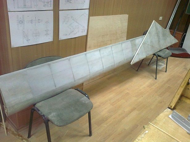

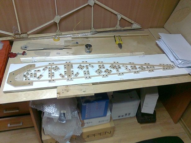

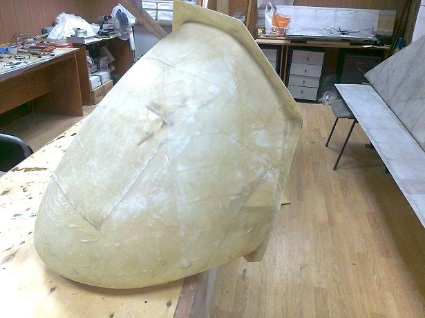

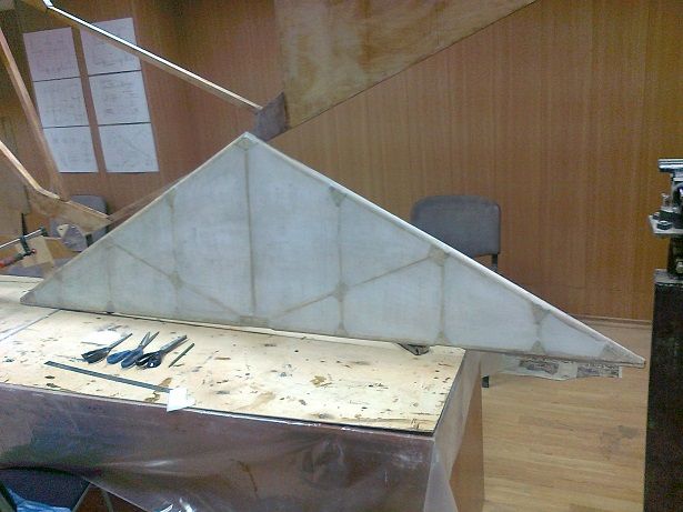

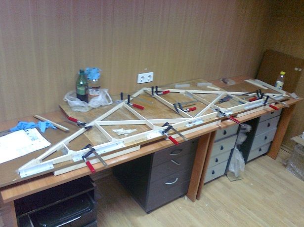

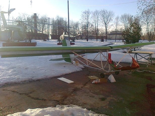

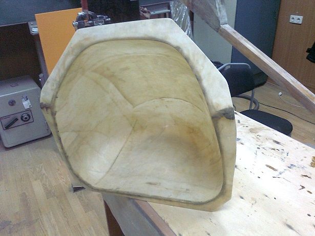

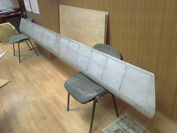

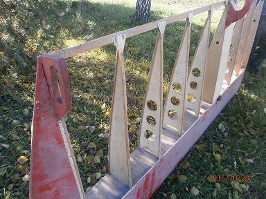

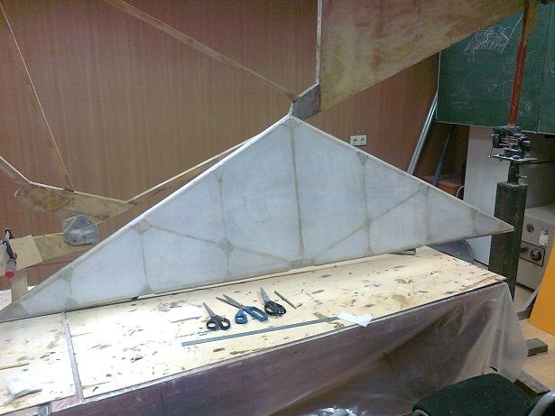

Коллеги, предлагаю объединить нашу работу по планерам. У меня есть оснастка на стабилизатор БРО-11 и на нервюры крыла, носовой обтекатель фюзеляжа. Есть небольшая группа студентов. Мы можем изготовить для подобной группы нервюры и стабилизатор, но нам нужны рейки из хорошей сосны. Для нервюр рейки 5х10х1200 . В дальнейшем можно по взаимозачёту делать и другие детали. Таким образом мы начнём обмениваться деталями и агрегатами в создании техники для планерных школ с минимальными затратами.  Предварительное название проекта- "Народный планер для молодёжи".
    53,1 КБ · Просмотры: 240
    50,2 КБ · Просмотры: 223

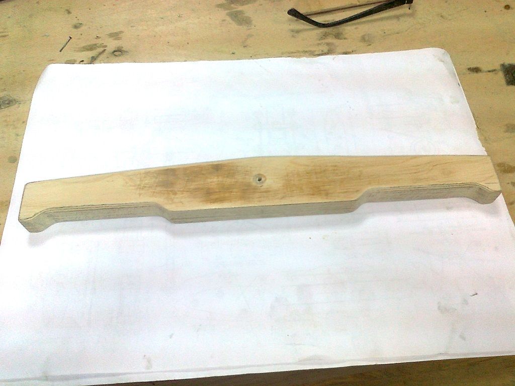

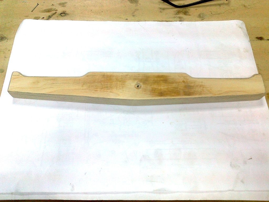

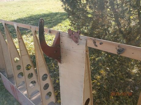

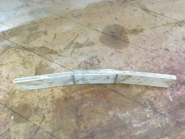

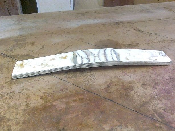

Изготовил фанерную рессору шасси. Длинна 700мм, ширина 100мм. Склеена из 4х слоёв 5мм авиационной фанеры, очень хорошего качества. Вклеены дополнительные фанерные накладки для кронштейна крепления к фюзеляжу. Позже взвешу....
    50,3 КБ · Просмотры: 225
    59,7 КБ · Просмотры: 280

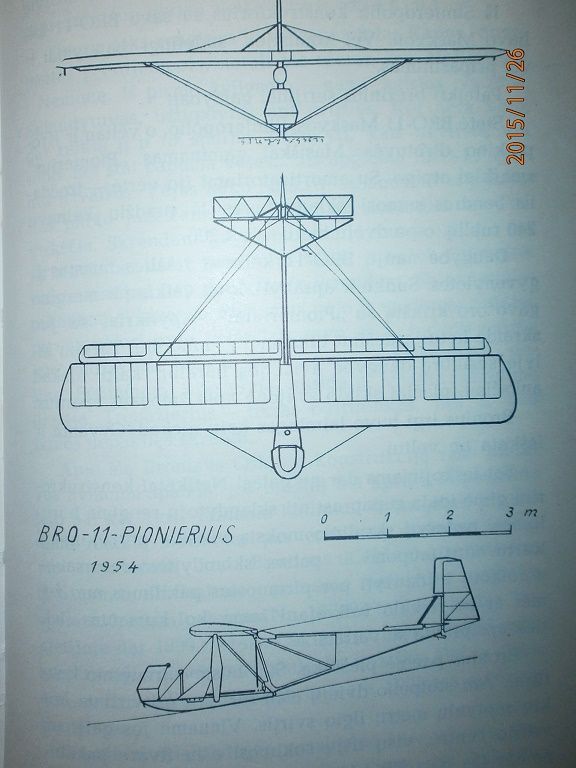

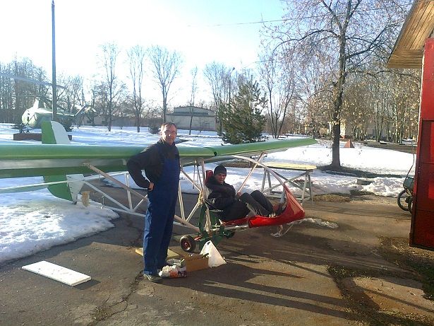

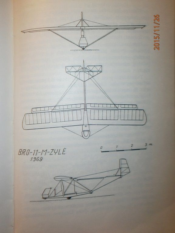

Фото модификаций БРО-11 от Кестутиса.
  • _8E5586E485A45903A05BF57CA2A7A87F0805F1ECD3D0614990_pimgpsh_fullsize_distr.jpg
    43,1 КБ · Просмотры: 247
  • _57E29AB66571F0AE40A3E7A6564A83DB178B43DDCBD6D30EDA_pimgpsh_fullsize_distr.jpg
    55,9 КБ · Просмотры: 239

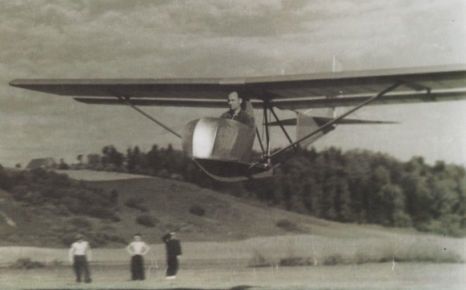

Фото от Кестутиса

Леха как то рессору будешь испытывать?Чем тянули ?
Пока не испытывал. Подобрал чисто из практики. Это совершенно новая и давно забытая старая конструкция деревянных рессор шасси.
Буду обращаться за консультациями к своему коллеге Саше Лозовому https://www.youtube.com/watch?v=axRXl1AGhf0
Тема фанерных рессор очень интересна. Можно обсудить. Получается дёшево 🙂 но нужна качественная фанера.

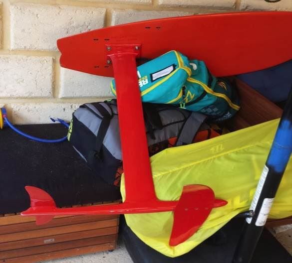

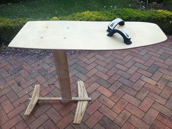

Сейчас у меня один студент начал делать Гидро Фоил и там будет мачта из переклеенной фанеры, но с армированием стеклотканью https://www.youtube.com/watch?v=58JGZAcySj4
Это ещё одна из небольших тем нашей студенческой группы. Буду выкладывать фото. Илья катается на кайт-сёрфинге. Анонсировал 🙂
