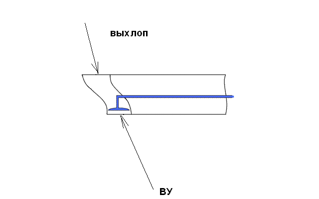

на мой взгляд гениально! у меня почти то же самое, только еще есть канал на носке лопасти, получается эффект как на вихревом двигателе Шауберга и еще один эжектор на конце лопасти... представить тяжело в голове, картинку сюда повещаю позже.

Уважаемый Жорж! Вы видимо не въехали в тему... Это двигатель для вертолета, почти как у Андрея, только добавлено кое-чо, а Андрей на сколько я понял, трудится над этим вопросом сейчас...
Я правильно понимаю Вашу конструкцию?

нет. из синей трубки вылетает воздух под давлением, там где Вы написали выхлоп, наоборот впускной канал эжектора. вылетающий воздух под давлением, увлекает за собой окружающий. теперь понятно?
