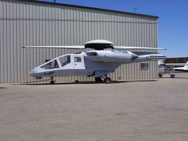

Совершенно верно. По такому принципу сделана хвостовая балка вот на этом чуде инженерной мысли.

К сожалению это не чудо инженерной мысли
Это проект с целью установления абсолютного рекорда скорости для вертолетов, но я не думаю что на эвостовую балку там уходит много мощности...
Очень много, я бы даже сказал НЕДОПУСТИМО много - применение хвостового винта эффективнее.
Это не есть чудо инженерной мысли.
Это чудо дизайнерской мысли.
Это не проект (как таковой).
Это МАКЕТ.
Изготовлен был для участия в съёмках в фильме о будущем,
в котором Шварцнегер снялся со своим (своими) клоном (клонами).
И в этом фильме Арнольда Ш. был пилотом этого "чуда".
