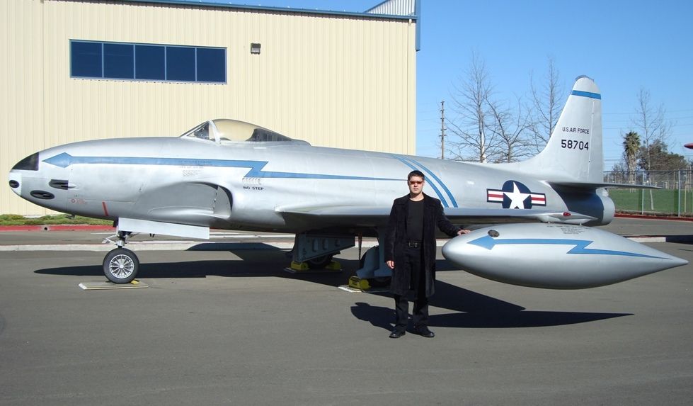

Стоит этот винтокрыл на одной из авиабаз Sacramento CA, по нему можно поползать, но фотать нельзя, он стоит отдельно от других экспонатов, народ мечтает установить на нем рекорд. Я был там не раз, есть на что посмотреть, эксперементальных ЛА море, вход свободный. Мое фото в подтверждение того, что я был в этом месте 🙂

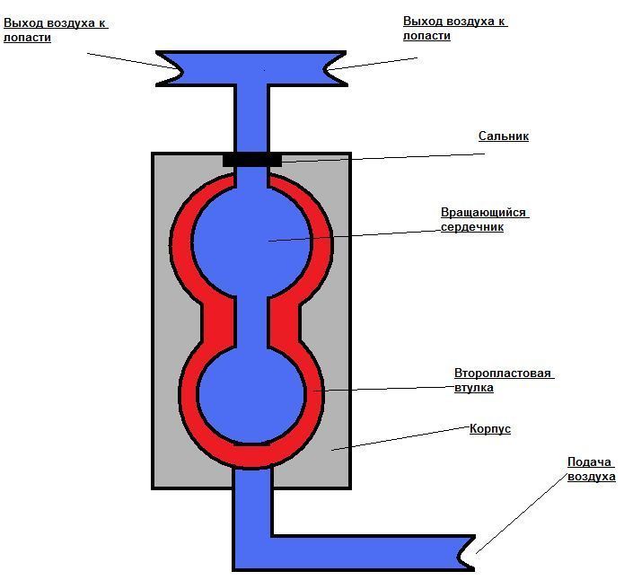

Андрей! Я прочитал Вашу ветку по элистомерам, я считаю Ваша конструкция более подходит для нобелевских лауреатов, чем для изготовления "на кухне" 🙂. Предлагаю лучше и жду критики.
Ошибаетесь, если хоть раз имели бы опыт работ с пластиком - многое бы виделось в ином свете. Далее, эластомер имеет простейшую конструкцию, очень большого ресурса и надёжности(если его сравнивать с торсионом, который на "Роторфлае" - выиграет эластомер! Уж поверьте опыту моей практики с пластиком 😎)
Это, то что Вы предложили - НЕ эластомер, это КОЛОНКА ротора(к-стати, сильно проигрывающая моему варианту, хотя-б по тому, что на моём варианте используются 2 радиально-упорных подшипника 🙂)
Ну так это только для воздуха, в моем предложении только про передау давления в лопасть, для крепления лопасти будет втулка ротора, а эта деталь размещается внутри втулки.
😉...а в моём варианте, ВСЁ(!) в комплексе, да мало того, используется торцевой уплотнитель с огромным ресурсом, потому как сильфонное "сопровождение" уплотнения, компенсирует износ поверхностей! Да и эластомер учавствует в передаче воздуха в лопасти, через дюралюминиевый стакан :🙂 (...и по секрету, 😉 эта ветка, на которой мы сейчас с Вами - НЕ МОЯ!!! ;D)
Тут Вам надо было ИМХО поставить, с этим точно не поспоришь... Я просто хочу первый аппарат построить как можно дешевле и проще. Главное чтобы между аппаратом и землей воздушная прослойка появилась, а потом доработаем.
Меня еще компрессор интересует. Вы уже придумали чем "дуть в лопасти"? Я пока не придумал. :STUPID
