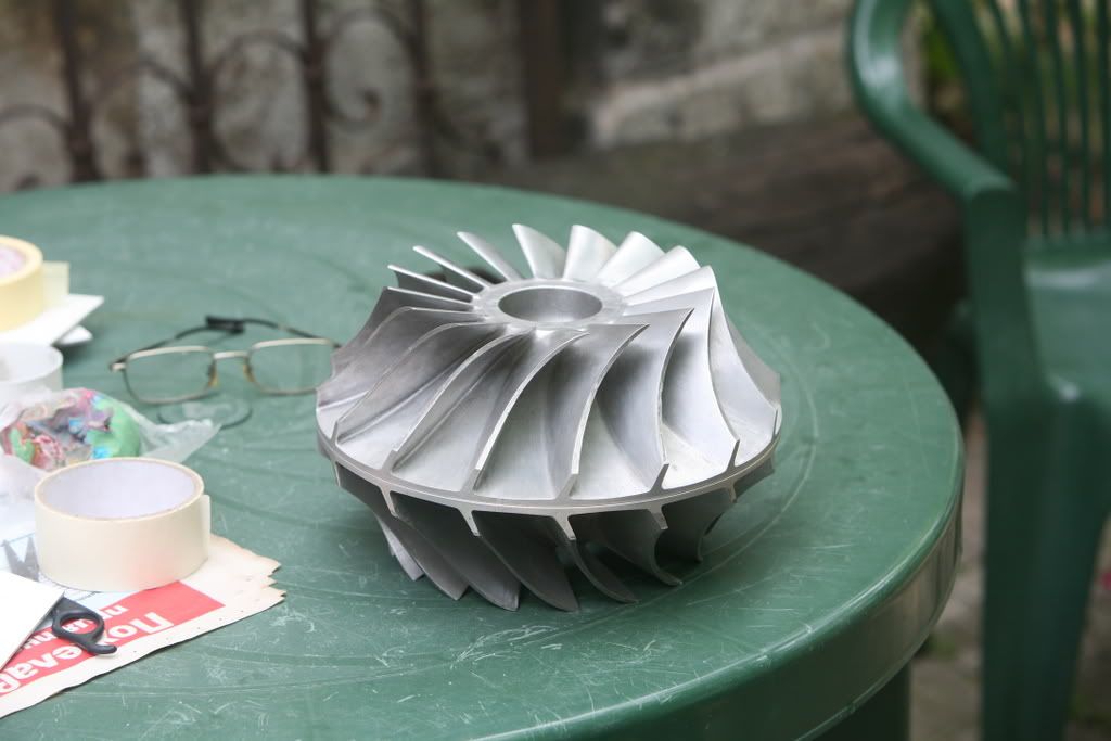

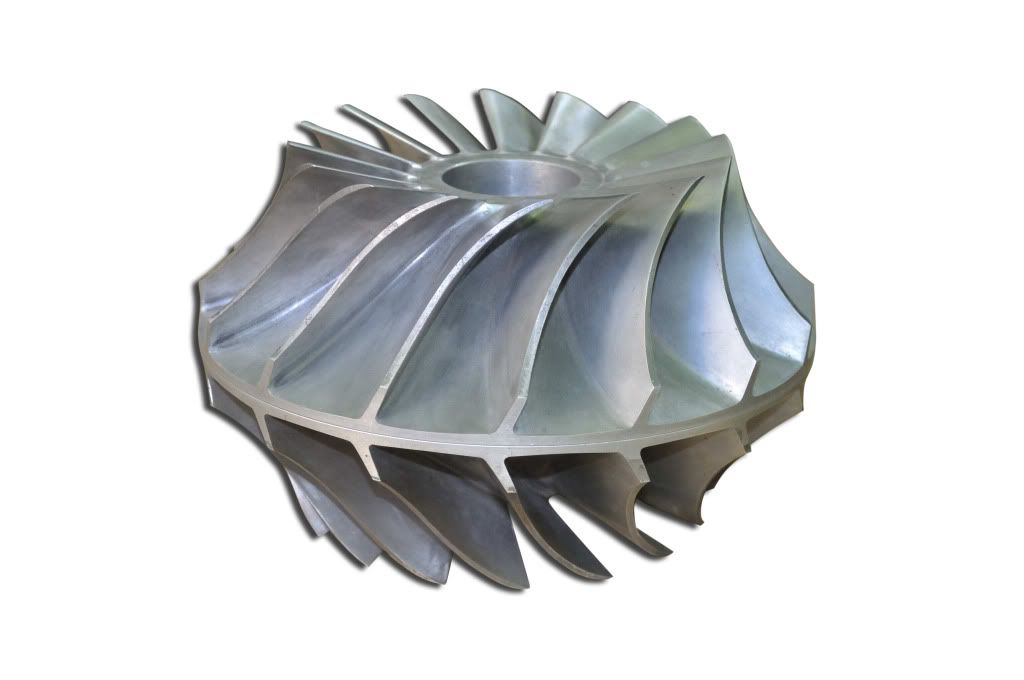

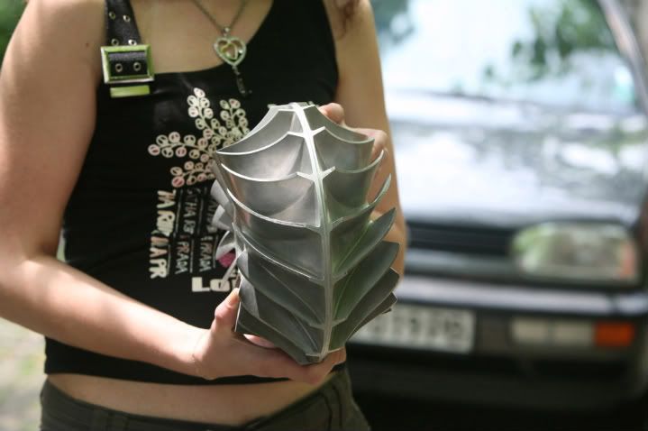

вот фото (это - сам компрессор, внутри которого, находится двигатель Ванкеля, на 35 кВатт! 🙂"...И ФСЁ"! Если желаете - Автор сам скажет своё слово!):
    38,6 КБ · Просмотры: 132
    60,4 КБ · Просмотры: 159
    34,9 КБ · Просмотры: 149

... то, что вы прислали, это не двигатель, это картинки обработанного в станке с чпу куска аллюминия... :IMHO
tversatty сказал(а):
Это изобретение, как я уже упомянал, моего ДРУГА, который проживает в БОЛГАРИИ(...или Вы невнимательно читаете? :-?)! Что ещё?
