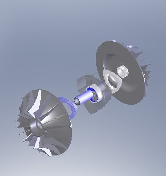

Меня еще компрессор интересует. Вы уже придумали чем "дуть в лопасти"?

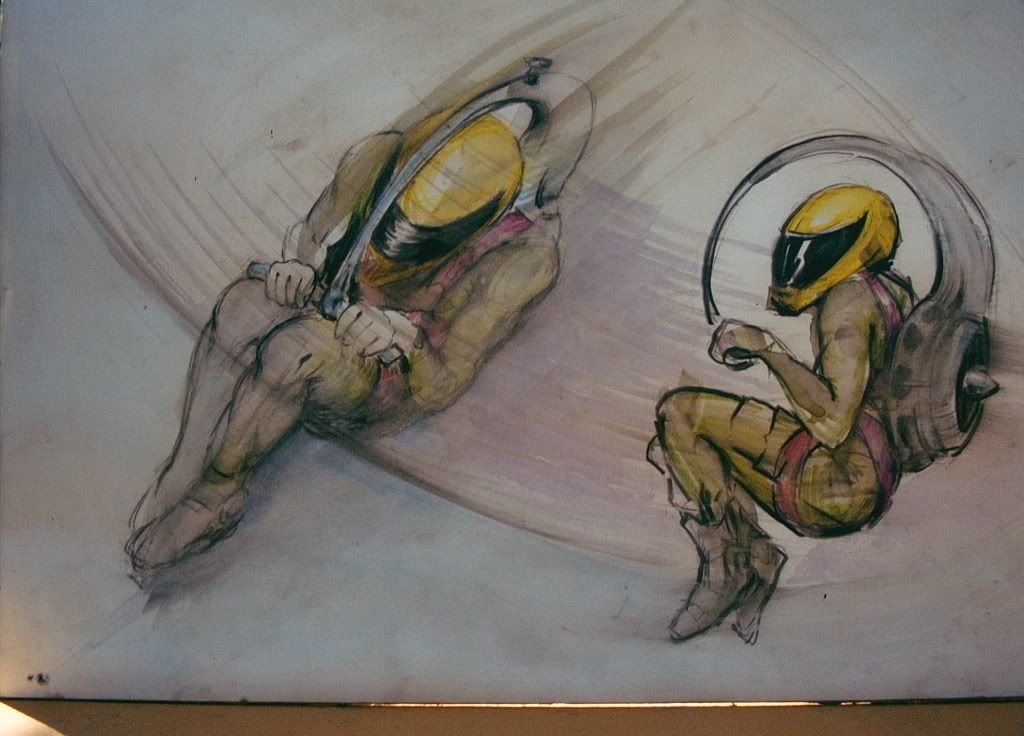

Как вам такой аппаратик? 😎 Да в таком исполнении! Это не мой проэкт! Это только лишь ПОДТВЕРЖДЕНИЕ моих слов! 😛

Как вам такой аппаратик?Да в таком исполнении! Это не мой проэкт! Это только лишь ПОДТВЕРЖДЕНИЕ моих слов!

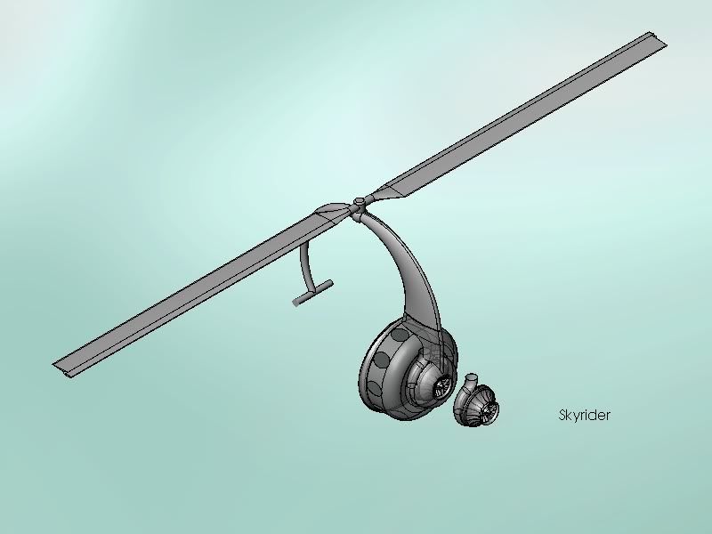

Андрей! А летать на нем как? Только задним ходом? Там же дикое разряжение будет на входе. Надо на грудь вешать силовую установку, или зеркала дорисовать на шлемафоне оператору "летающего коромысла". А чем крутить этот турбокомпрессор? Неужели РПД? Турбине же обороты 50-55 тысяч нужны (эффективные обороты самого надежного турбокомпрессора Garret T4). Если где то применяли сей пылесос, прошу дать ссылку для понимания процесса.
P.S. Аппарат хорош, даже можно сказать – просто супер, но для моего мозга, трудно воспринимать сооружения для нобелевских лауреатов. :STUPID Кухонный вариант компрессора есть?
Извините(не ведаю как Вас звать-величать), Вы просто не владеете информацией - и это досадно :-/. Вы
просто не представляете о том, что "творится при ЭТОМ", сожалею :🙂
По сути гироплан с толкающим винтом и приводом на лопасти.
- это именуется АВТОЖИР.
Плюс еще одна задача для моего ЛА – висеть по вертолетному (по этой теме вагон и маленькая тележка проверенных на бедных БПЛА идей).
...это именуется - ВИНТОКРЫЛ 😉

Токмо лишь ради благого, коим мостется тропа в тартар(обычно), выкладваю(с разрешения Автора!!!) компрессор :exclamation
