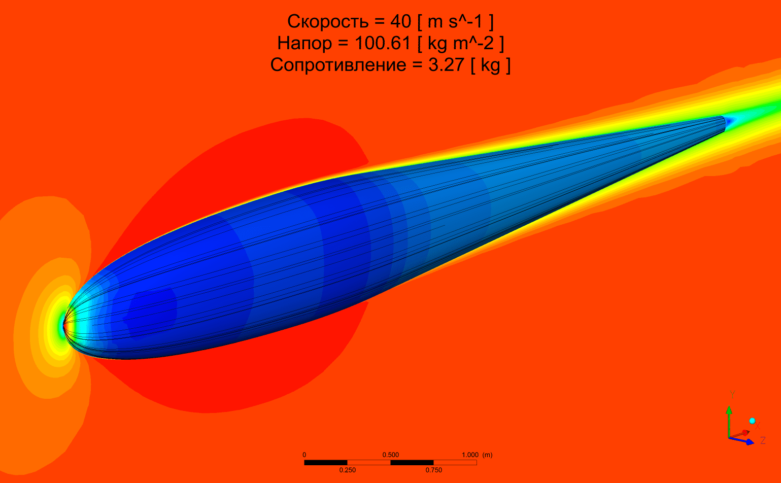

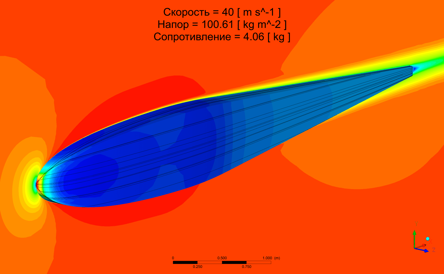

Коллега Fa-Fa, доброе время суток!
Попробуйте, пожалуйста, провести сравнительную продувку. Задача: два веретенообразных объекта, условно представляющих фюзеляж планера, имеют одинаковую площадь поверхности, но один - прямоугольного сечения, другой - эллиптического. Вопрос: насколько отличается сила сопротивления на углах атаки 0[sup]о[/sup] - 20[sup]о[/sup] ?
Длина эллиптического объекта 6 метров, самое широкое место в 2м от носа, ширина по кабине 600мм, высота в том же месте 800мм. Длина прямоугольного такая же, высота и ширина определяются из условия сохранения площади.
Дополнительный вариант: объект прямоугольного сечения, все три размера совпадают с эллиптическим (площадь поверхности, соответственно, больше).

Hind лови.
Длина 6000. Ширина 600. Высота 800. Мидель 2000 от носка.
Один кругленький- верхний. Другой прямоугольный- нижний. Примерно пропорционально омываемой поверхности на 25% квадратный имеет большее сопротивление.

О, спасибо! Выходит, при угле атаки 0[sup]о[/sup], когда нету перетекания потока с боковых поверхностей через острое "ребро", все зависит от омываемой площади. То есть квадратный фюз равной площади, что и круглый, при нулевом альфа сопротивляться будет одинаково. А с углами атаки будут? Кстати, зря я попросил углы от 0[sup]о[/sup] до 20[sup]о[/sup], так в общем-то не летают. Надо от 0[sup]о[/sup] до 10[sup]о[/sup] с шагом 1[sup]о[/sup], ближе к реальной жизни. И еще хотелось бы на 25 м/с, более типично для самодельного планера.

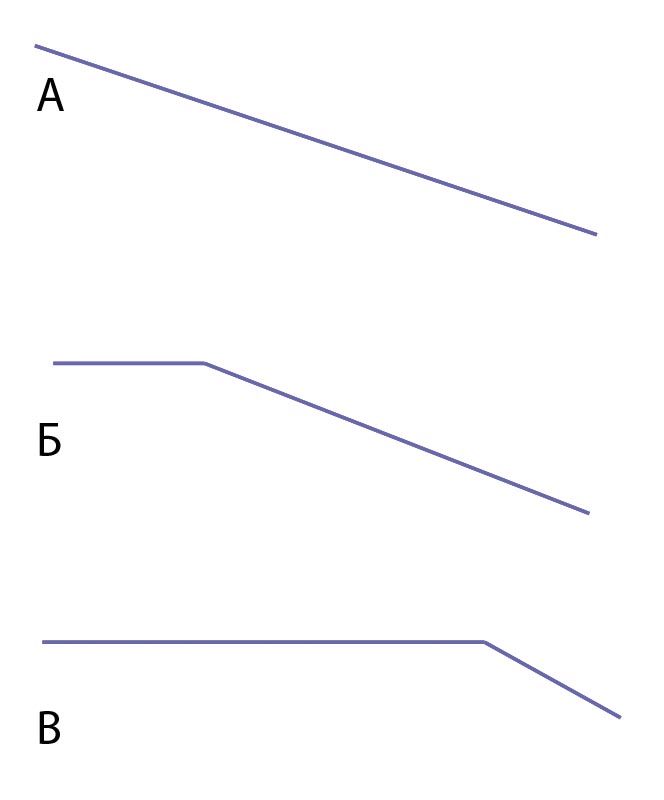

Кто умеет работать с прогой, нельзя ли прикинуть наиболее эффективную относительную хорду рулевой поверхности?
Грубо говоря у кого будет наибольший Су из представленных вариантов при одинаковом угле отклонения, ну скажем 25 град.
Общая хорда поверхности 300 мм, размах 600 мм.
Исходный общий угол атаки - ноль.  Скорость - 75 км/ч

Да кто в трезвом уме эту фигню будет в АНСИС совать... поставь простейшее че-нить типа Profili и сам посчитай, а лучше вообще заглянь в учебники. Помнится, этот вопрос даже в "Постройке самолетов самостоятельной конструкции" Кривокрысенко разбирался. Какую долю от хорды должен занимать руль.

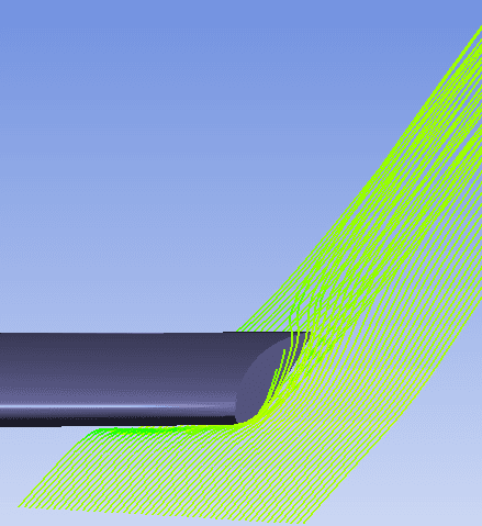

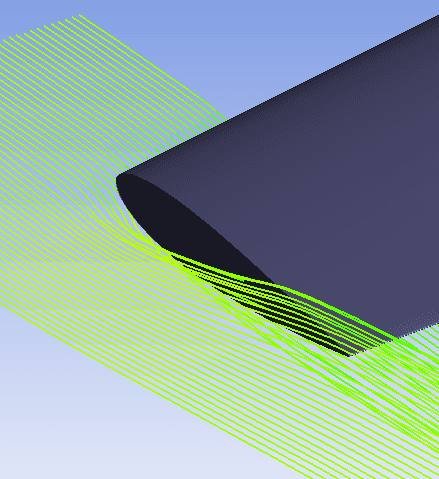

sun ты же ветку про этот руль создал и нашел все ответы.
http://www.reaa.ru/cgi-bin/yabb/YaBB.pl?num=1411415492

это стационарный расчёт был?
а можете посчитать такое же, но с законцовкой крыла (на ваш выбор)? ну и для наглядности показать хотя бы 1 картинку))
деньги заплатите?
могу только в стационаре (ресурсов нету), в ближ время посчитаю с КАПами и законцовкой ЦАГИ. результаты по возможности выложу

а какую модель турбулентности использовали? и какой метод решателя?
и если не секрет, то какая мощность ПК у вас, раз считаете слабые ресурсные возможности для динамического расчёта?
