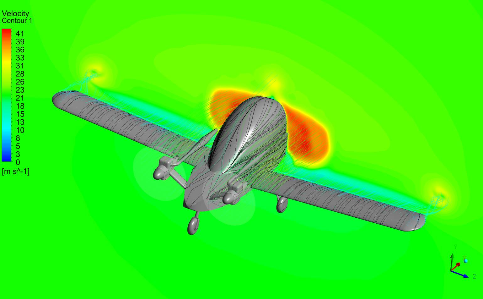

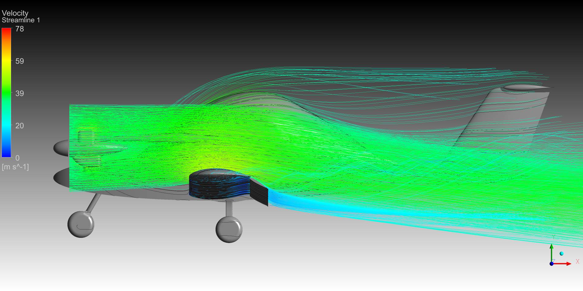

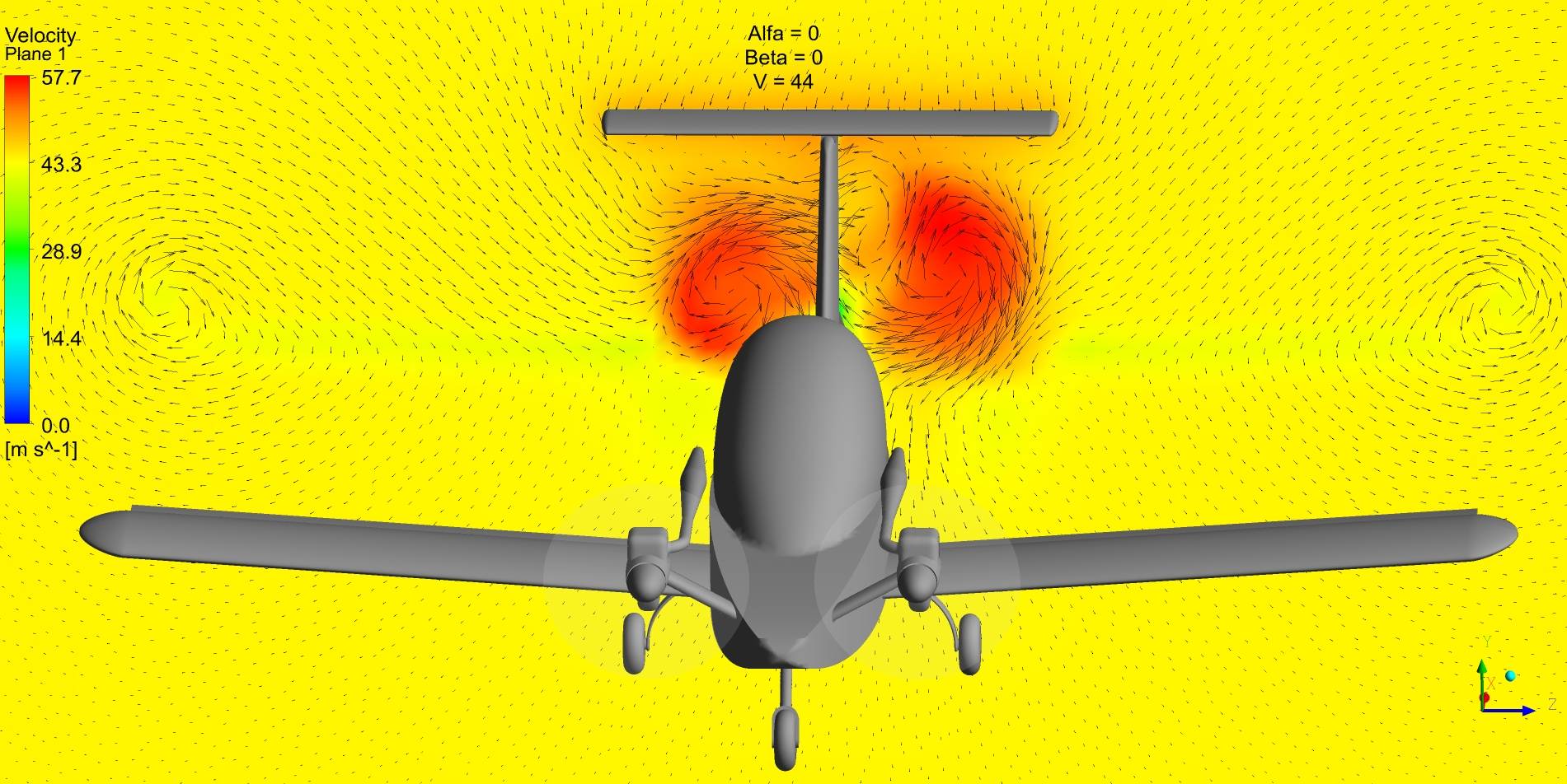

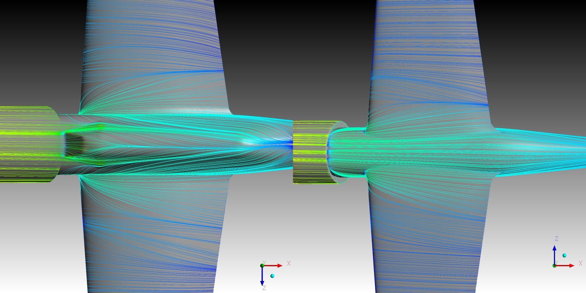

Cri Cri взлетный режим
V=22 2*N=15л.с. alfa=6
    223,7 КБ · Просмотры: 310
    88,4 КБ · Просмотры: 329
    173,6 КБ · Просмотры: 316

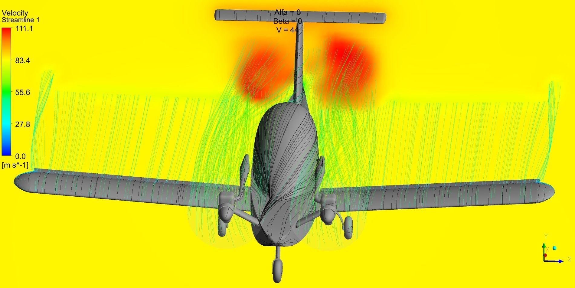

Всем привет!
Fa-Fa, Ты молодец!
Всё выходит как по Пёрышкину! 😀
Особенно последнее фото.
В документации, Коломбан делает
акцент на то, как поток отклоняется согласно
положению закрылков. Я уже об этом писал.
При отказе одного из двигателей, частично выручает
струя от второго двигателя. Она движется в сторону киля,
почти полностью покрывая его. В результате появляется боковая сила, компенсирующая дисбаланс тяги.
При выпущенных закрылках, струя уходит вниз, и на киль
попадает меньше. Это уменьшает компенсирующую боковую
силу.
Спасибо Fa-Fa.
С ув. Игорь.

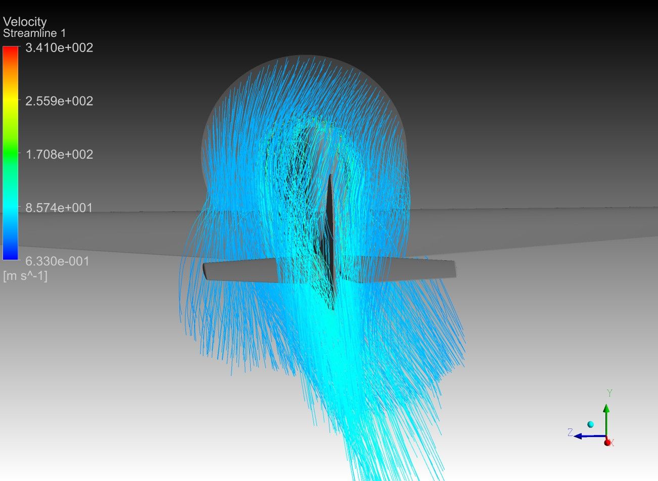

Очень странная картина с винтами, непонятно почему, но струя от винта, даже идеального, должна расширятся, а на снимке с боку видно, что струя поджимается и полностью проходит над крылом. Даже учитывая, что альфа 6гр. трудно представить в реальности такую картину.  Интересно было бы глянуть на обтекание с одним выключенным мотором, вид сверху и силу на киле (или просто поле скорости). :🙂
Идеальный винт
    5,8 КБ · Просмотры: 258
А чего странного? С учетом того, что V2=2*V1 и закона Бернулли никто не отменял. Это я про поджатие  струи за винтом. А про формУлу- так это Фруд-Финстервальдер-Жуковский на троих... 😉 Только это без учета диссипации. А реально начиная с 2-х диаметров начинает расширяться.
Каюсь про него, то я совсем и забыл, просто представляя работу винта, невольно сравниваешь его с насосом, который повышает давление за ометаемым диском, со всеми вытекающими.

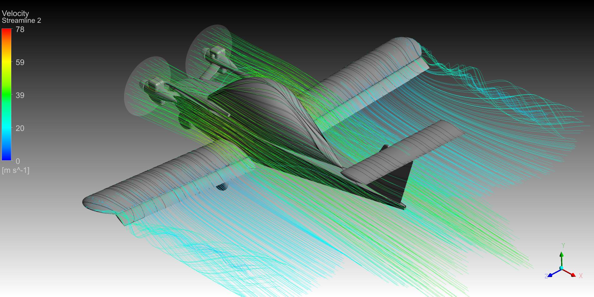

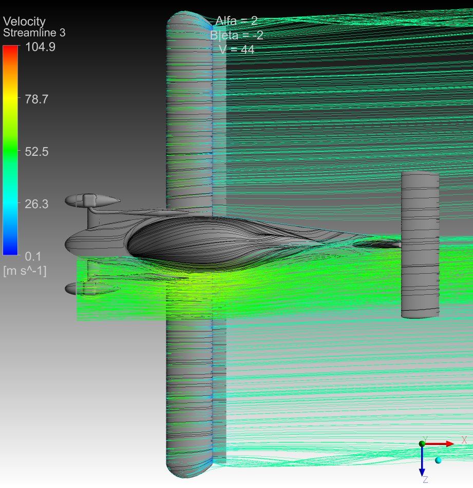

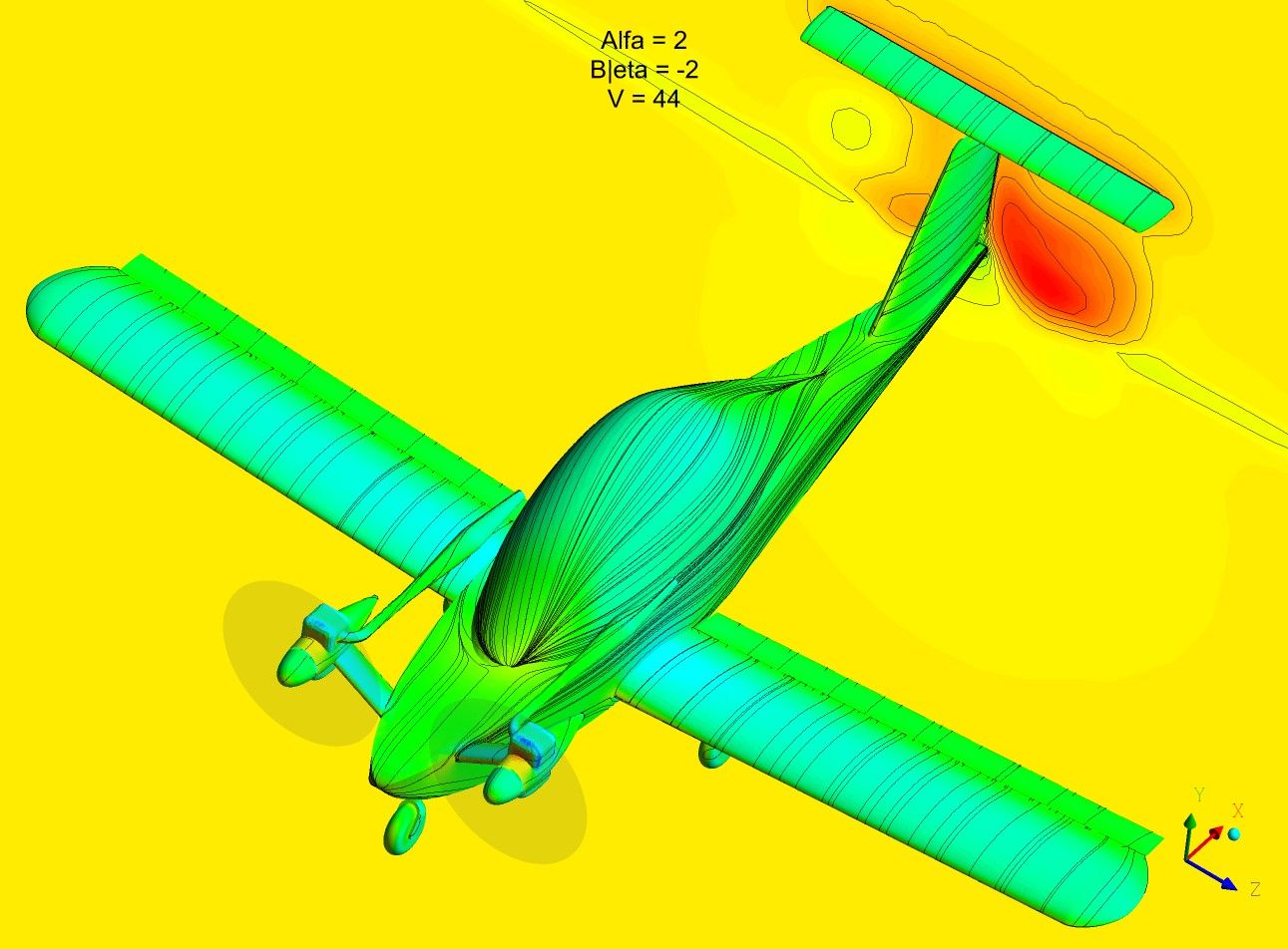

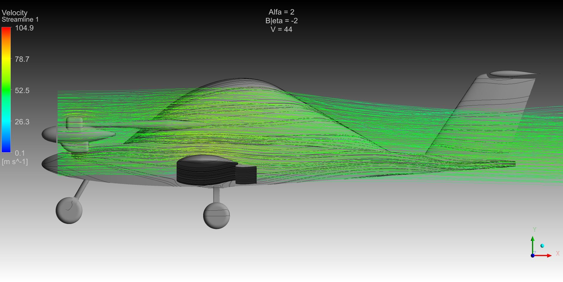

Alfa=2 Beta=2 V=156км/ч правый мотор задросселирован.
    128,1 КБ · Просмотры: 243
    186,5 КБ · Просмотры: 246
    153,2 КБ · Просмотры: 301
Вот теперь видно, что Коломбман не врёт.  🙂 Спасибо, Саша. Теперь надо ещё как-то струю закрутить, для пущей убедительности  🙂.

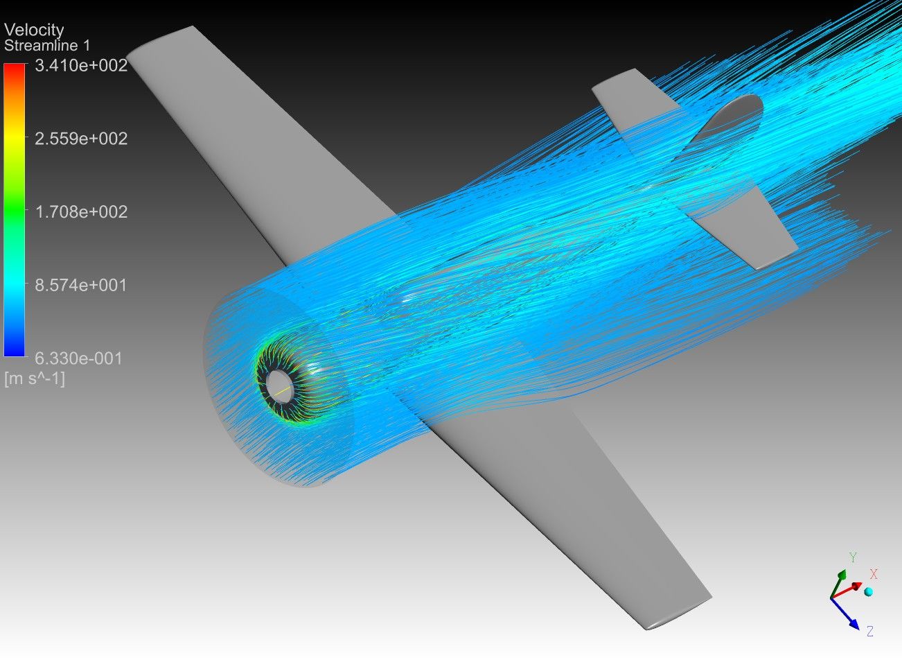

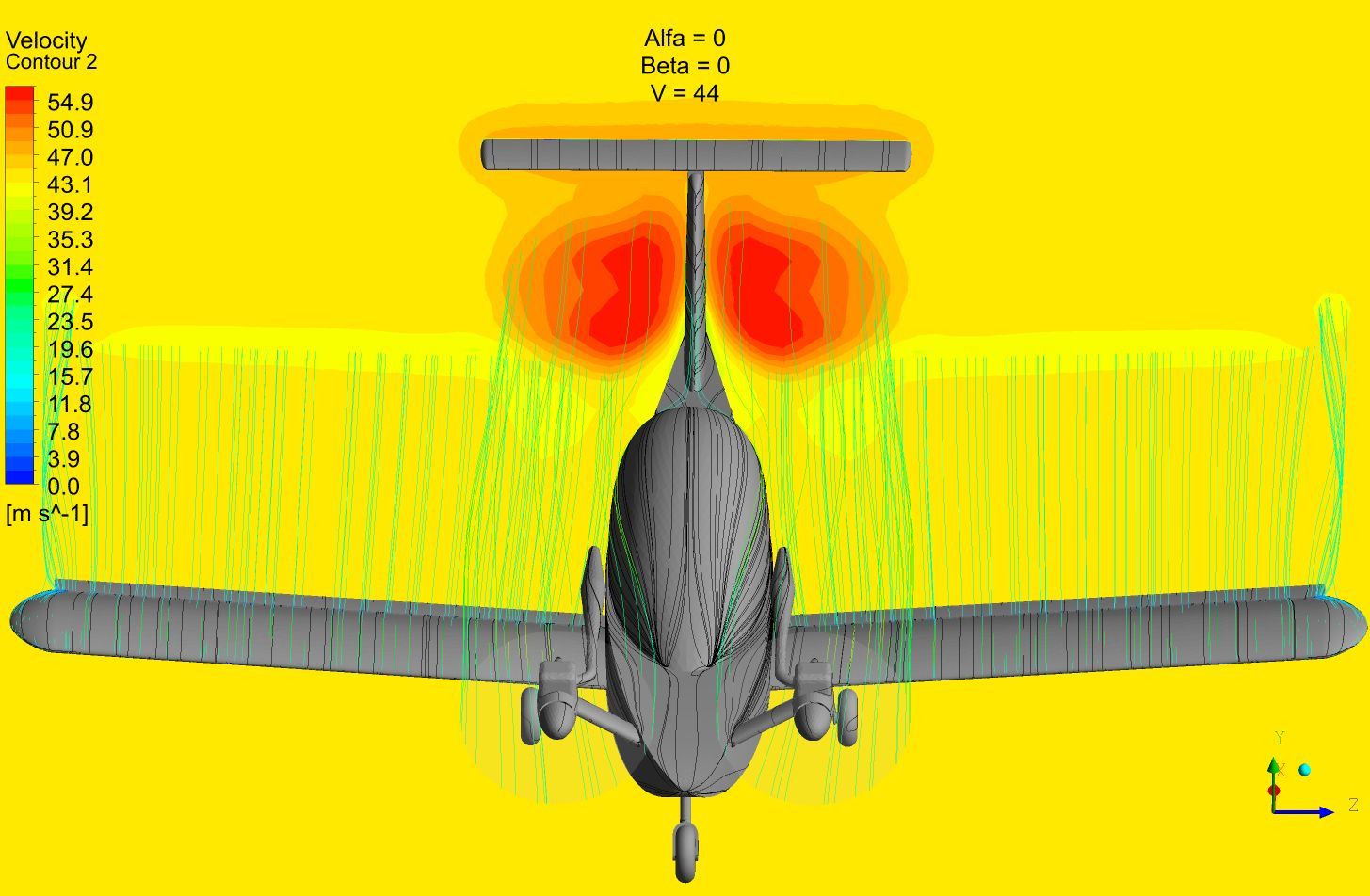

С закруткой струи
    221,7 КБ · Просмотры: 286
    230,6 КБ · Просмотры: 277
У кого какие мысли по скорости закручивания струи?
    130,8 КБ · Просмотры: 261
    134,6 КБ · Просмотры: 260
Здорово. Мысли следующие. Потеря тяги, насколько мне помнится из аэродинамики, на закручивание струи, что-то около, 10%, если отсюда плясать, то и окружная скорость должна быть, наверно, в этих пределах, от поступательной скорости струи. А вот распределение её по ометаемой будет разной, в зависимости от крутки винта и поступательной самолёта, ну и от оборотов конечно.
Саша а можно отседить скорость на поверхности модели? Всегда интересовал следующий момент. Винт закручиватет струю.., если смотреть на предпоследнюю фотку, на правом крыле местый угол атаки в зоне обдувки увеличивается, а на левом уменьшается. Так вот, на нижней плоскости левого крыла  поток отрывается или нет?
Спасибо. Не отрывается  🙂, а на уступе капота отрывается?
