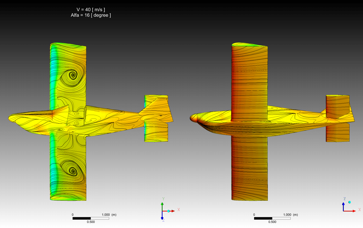

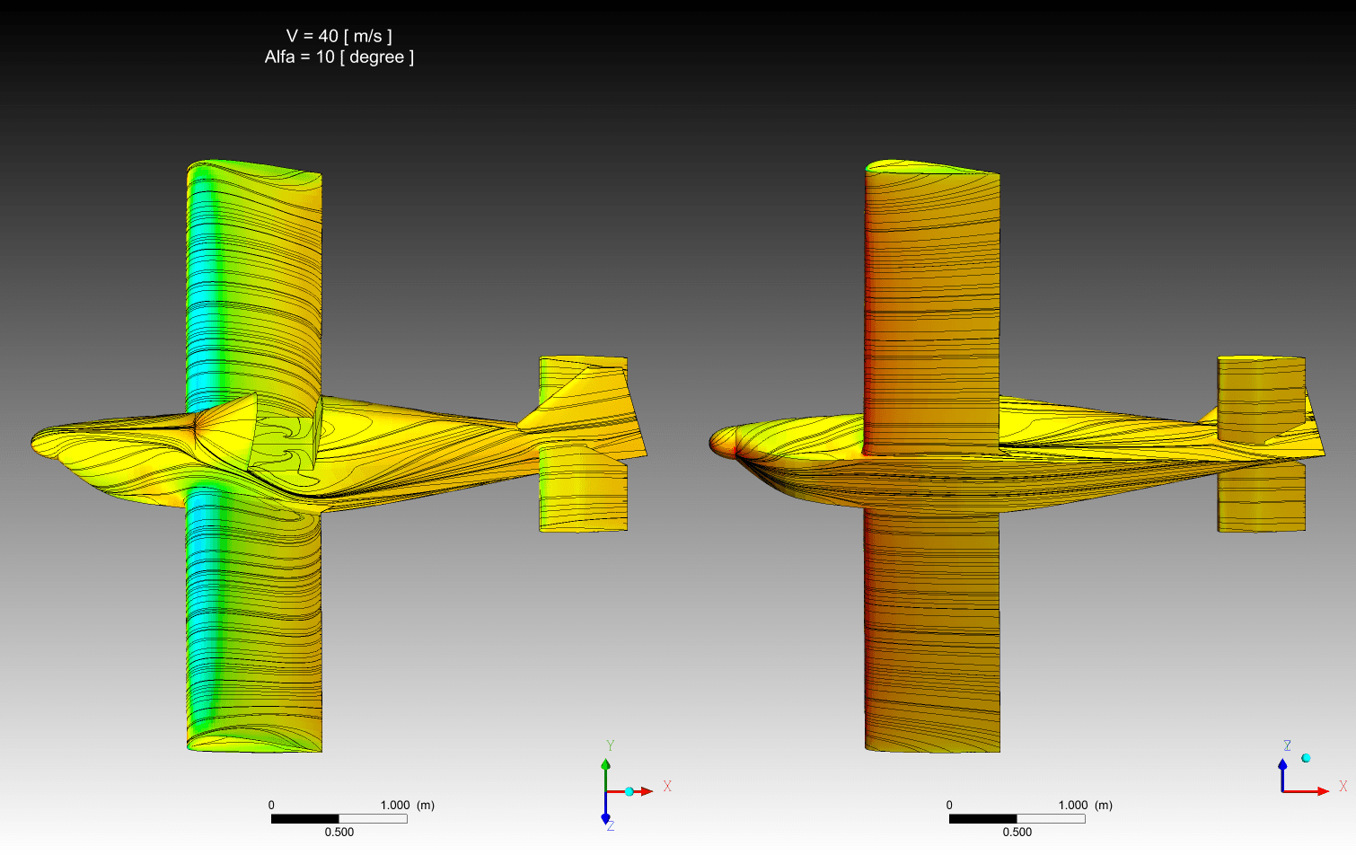

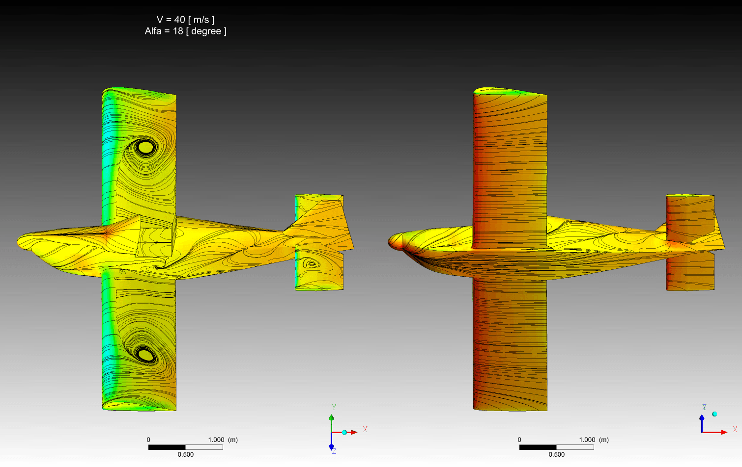

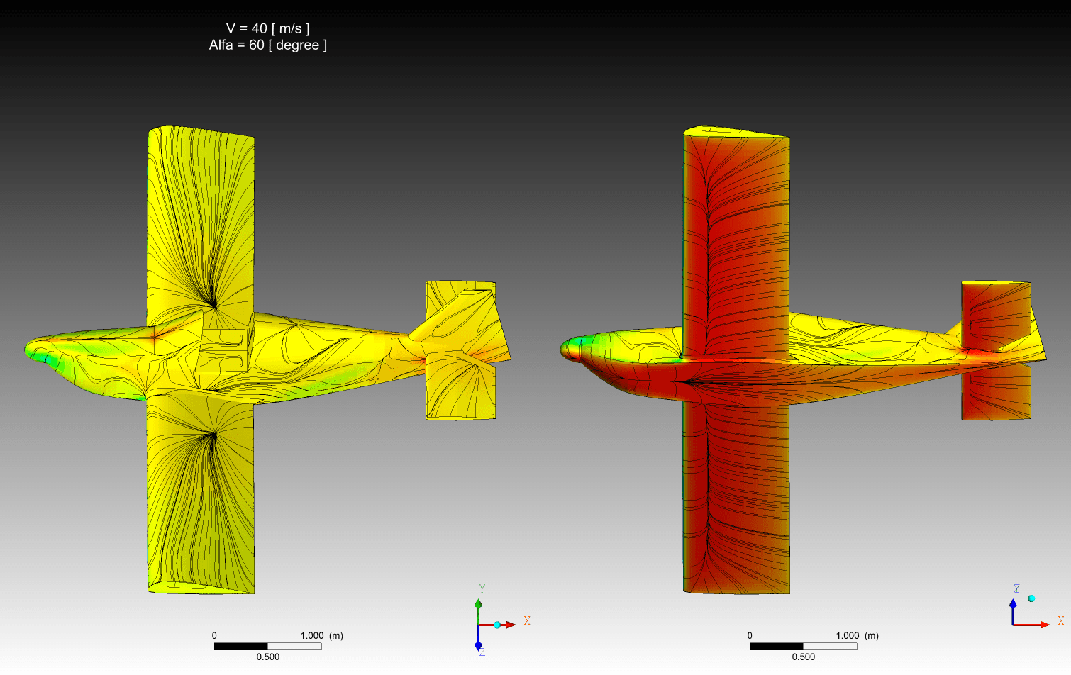

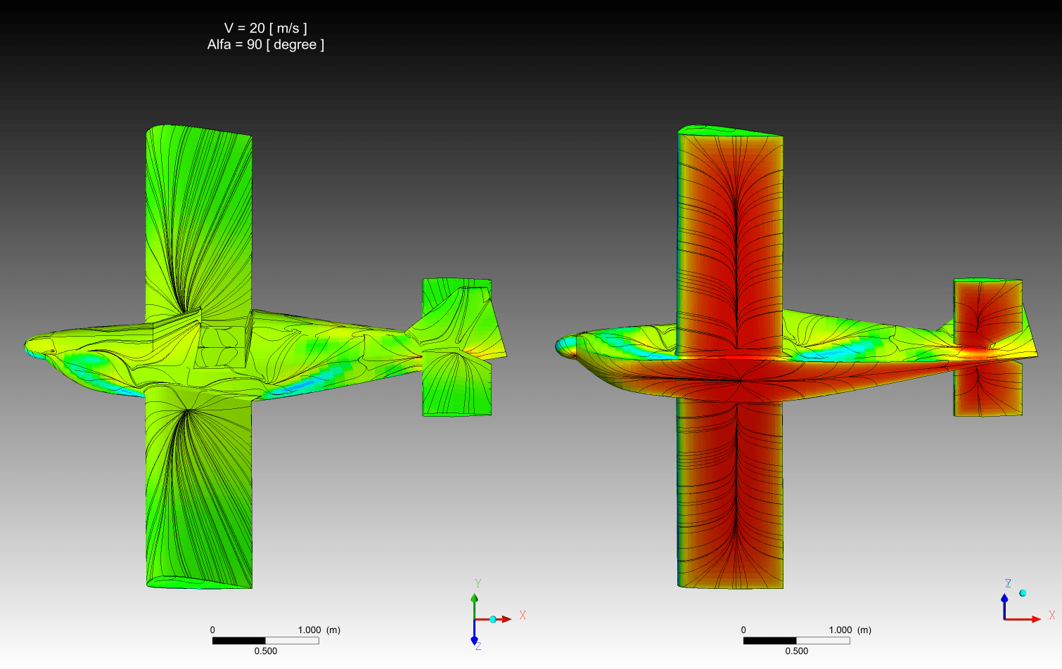

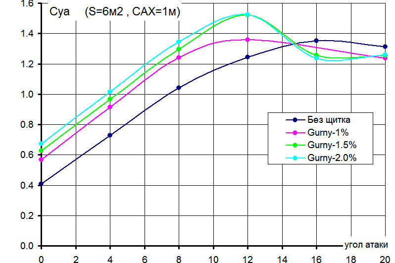

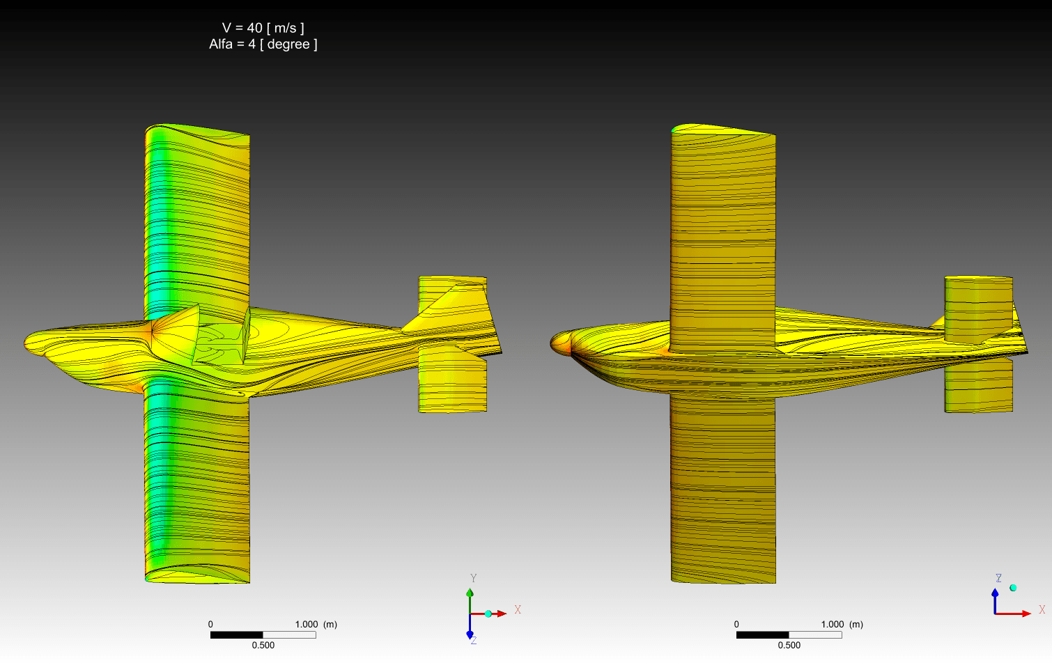

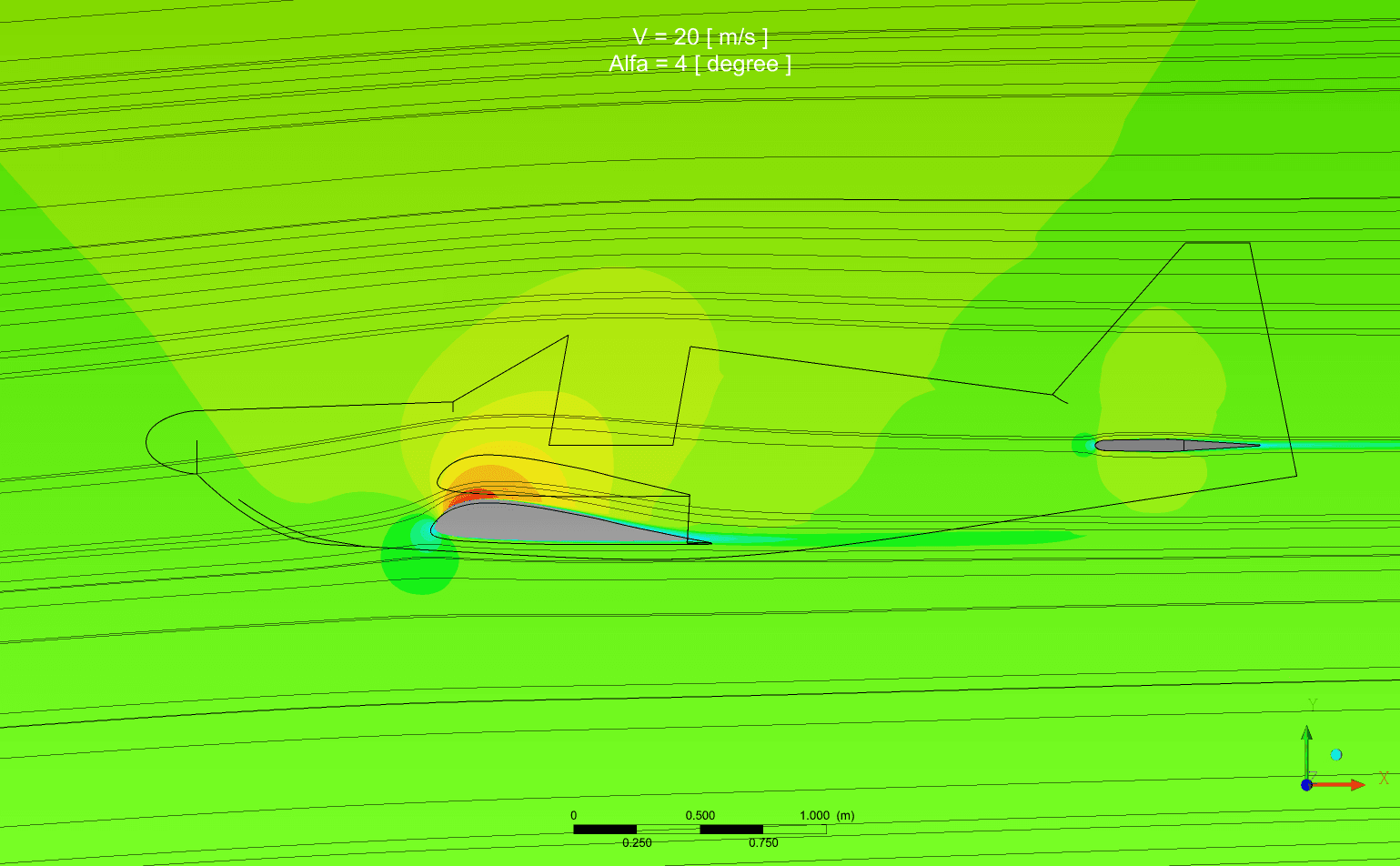

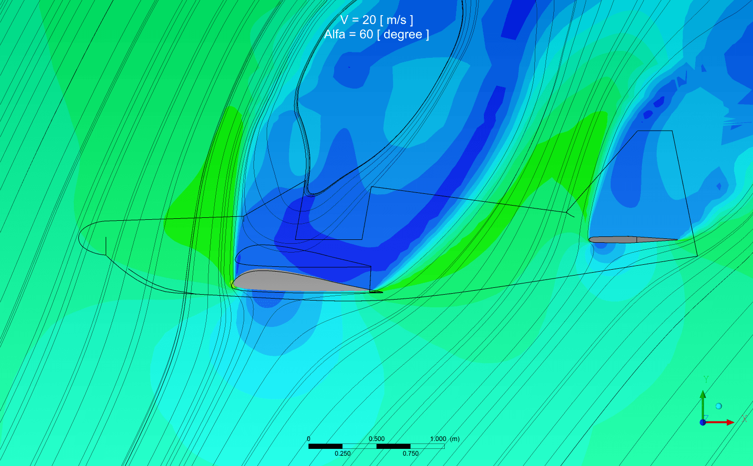

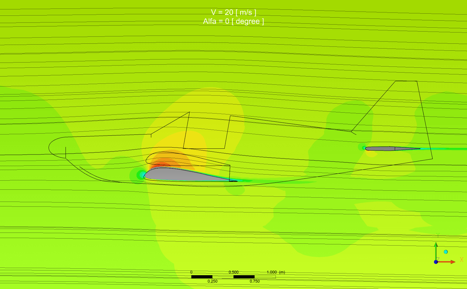

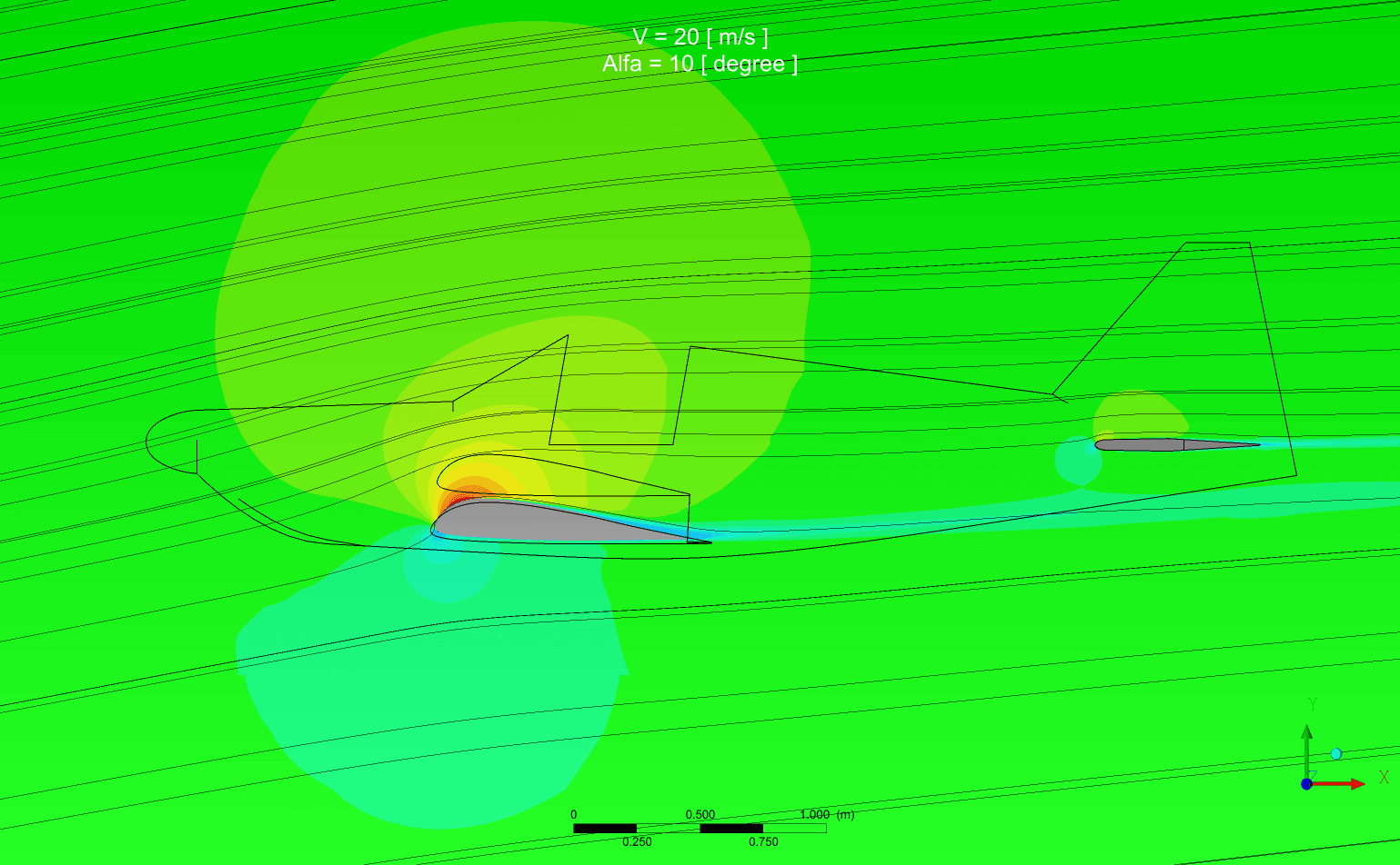

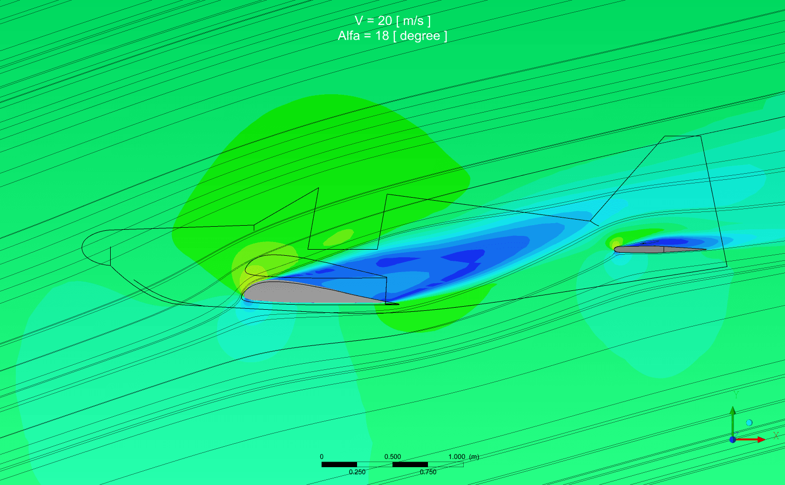

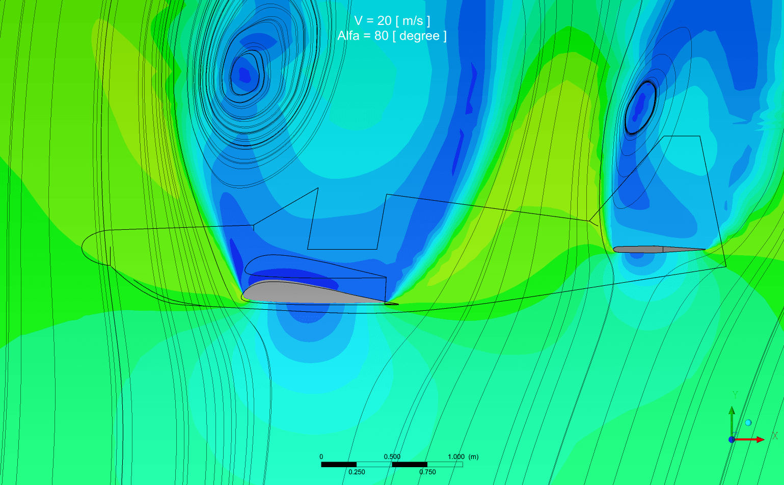

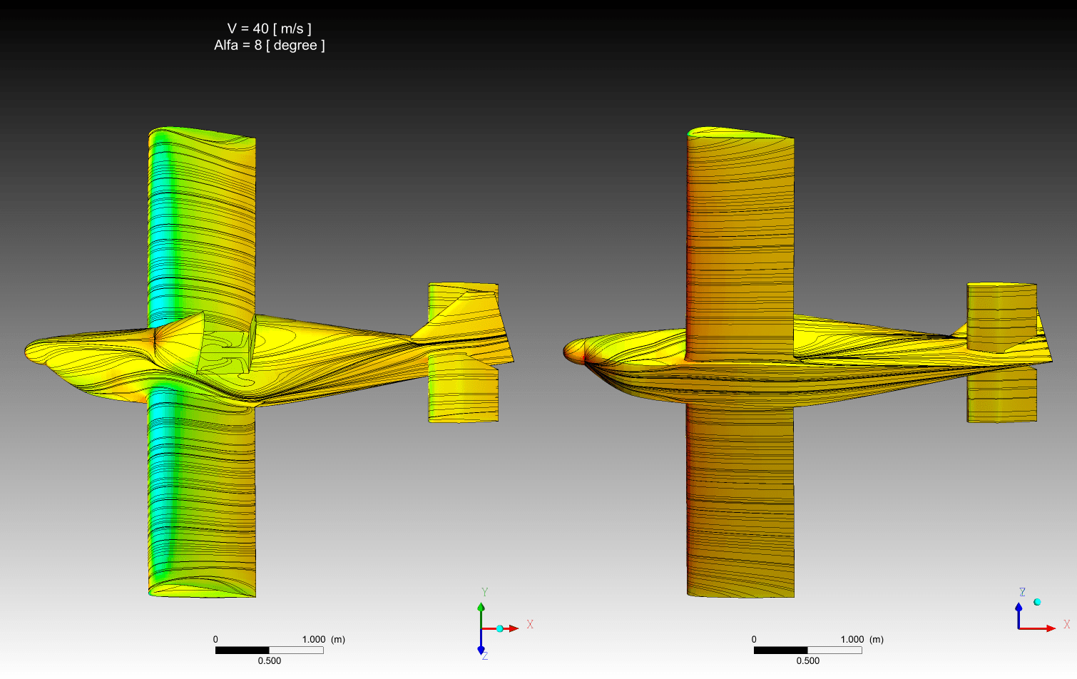

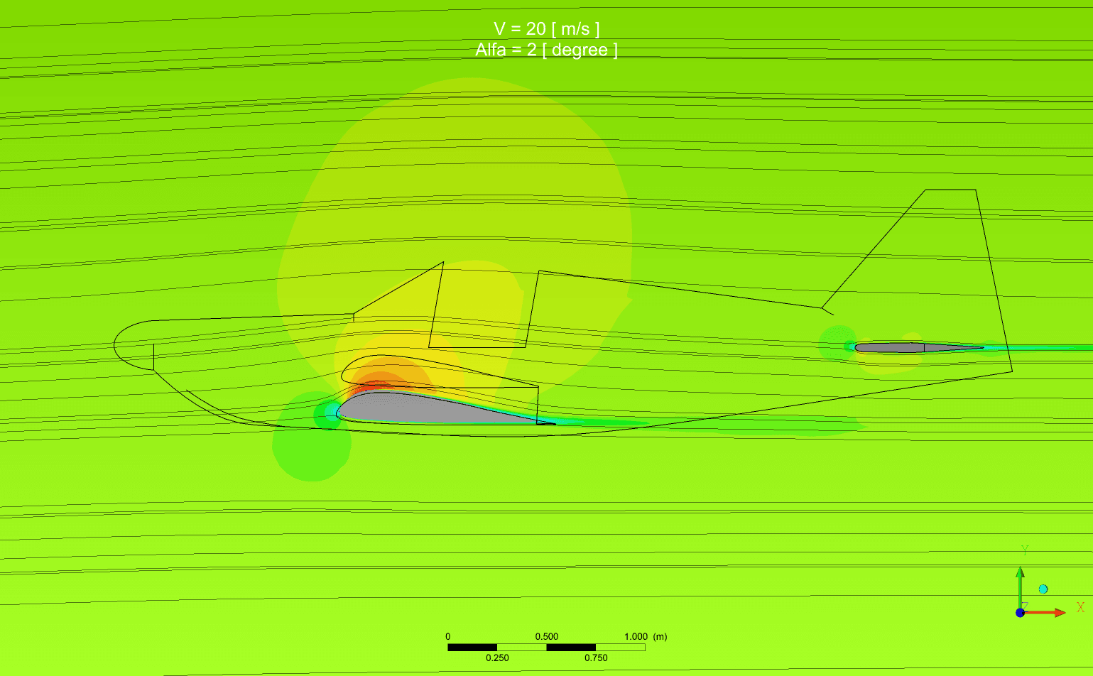

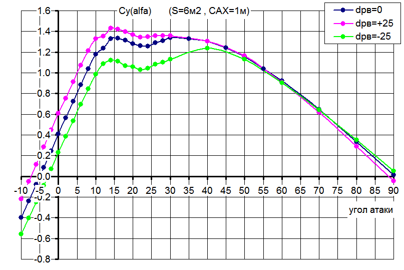

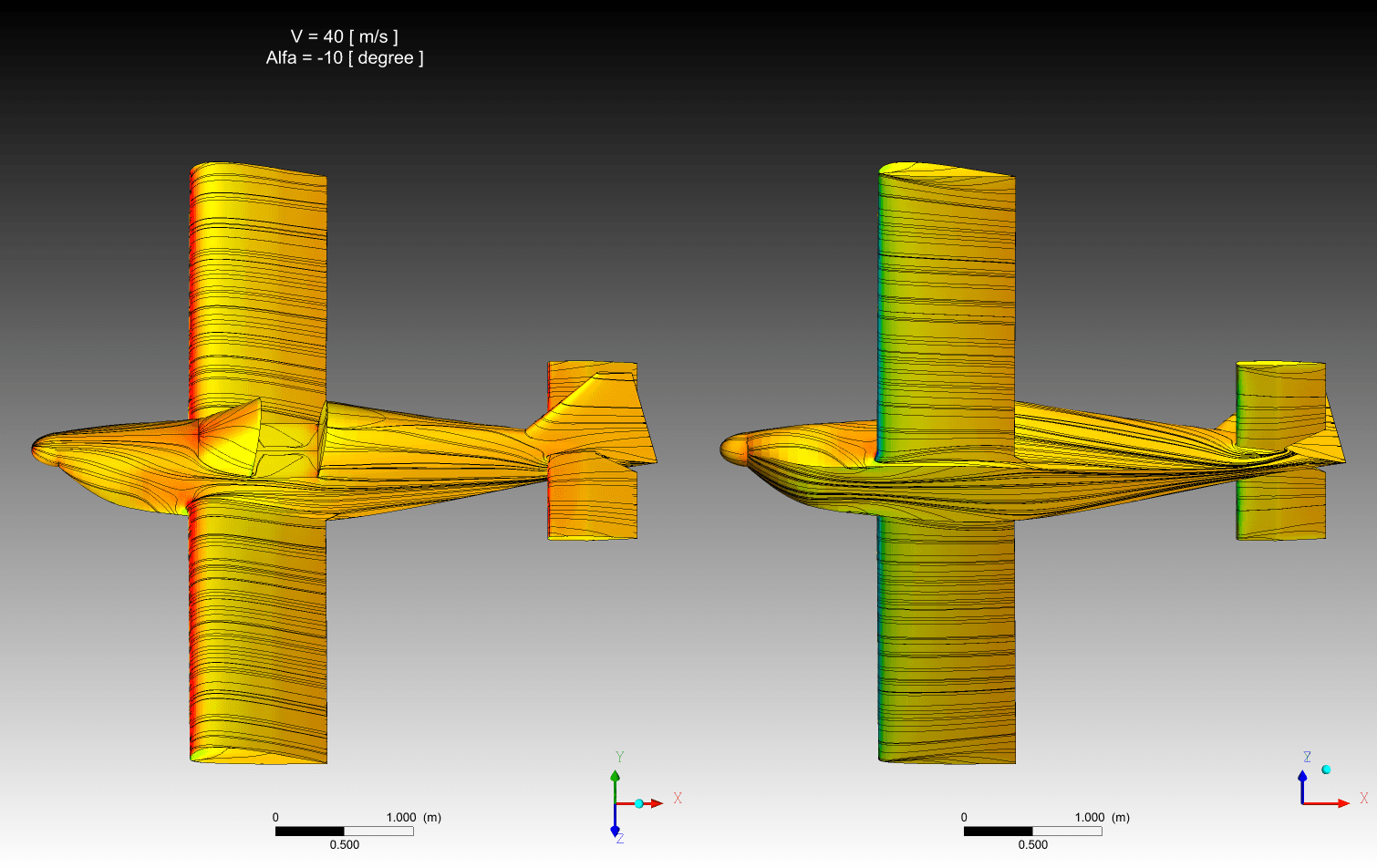

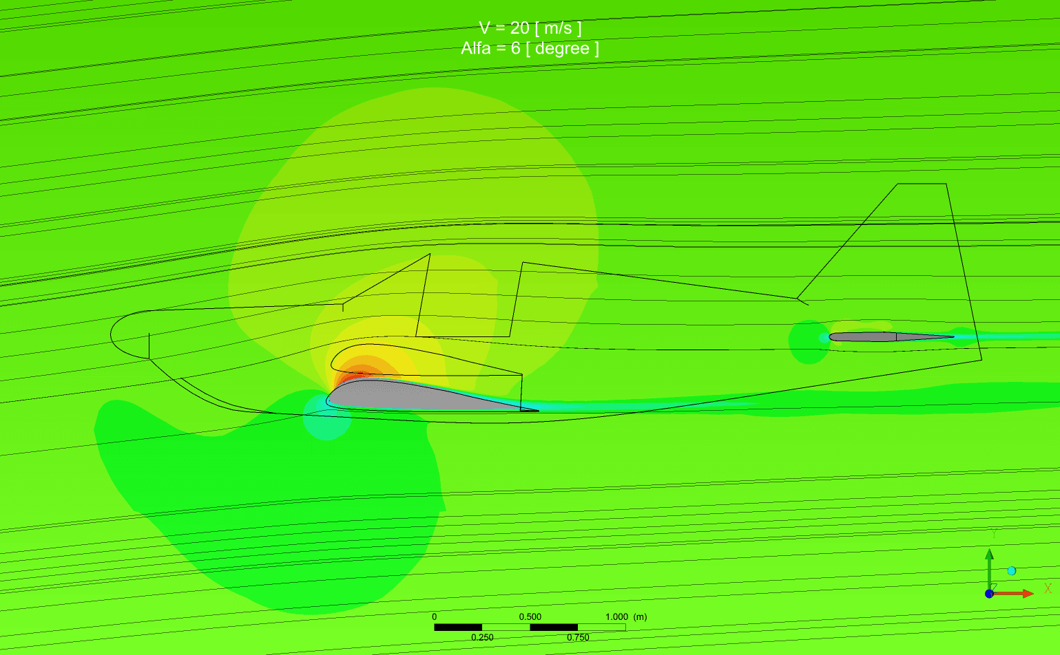

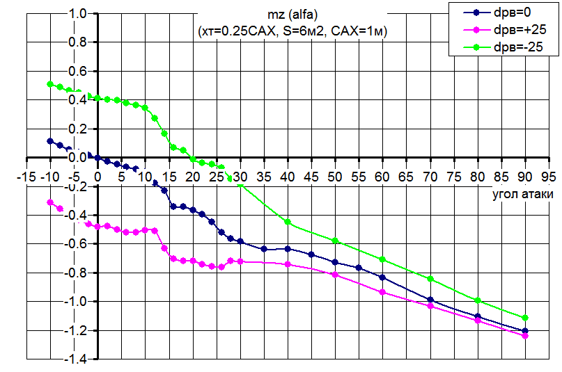

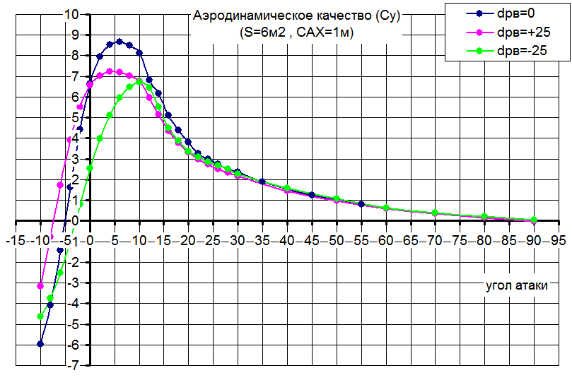

Думаю лишним не будет выложить АДХ самолёта Арго-02. Хотя и выкладывали в соответствующей ветке про Арго-02, но сейчас уже там и не найдешь. Немного пересчитал Схо под шероховатость 500 микрон, шасси считалось отдельно и добавлено в Схо. Так же ниже будут расчеты со щитком Гарнея

-4,-2,0
    84,3 КБ · Просмотры: 272
    79,8 КБ · Просмотры: 293
    81,2 КБ · Просмотры: 336

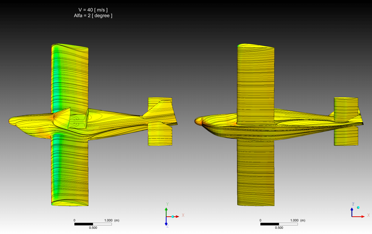

2,4,6
    82,8 КБ · Просмотры: 296
    83,5 КБ · Просмотры: 286
    85,2 КБ · Просмотры: 261

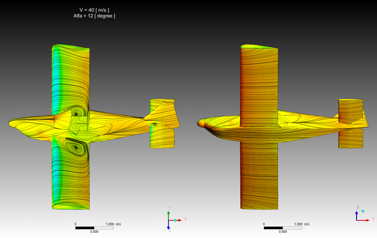

8,10,12
    87,7 КБ · Просмотры: 283
    88,8 КБ · Просмотры: 307
    94,2 КБ · Просмотры: 290
14,16,18
    93,3 КБ · Просмотры: 282
    94,4 КБ · Просмотры: 278
    93,4 КБ · Просмотры: 268

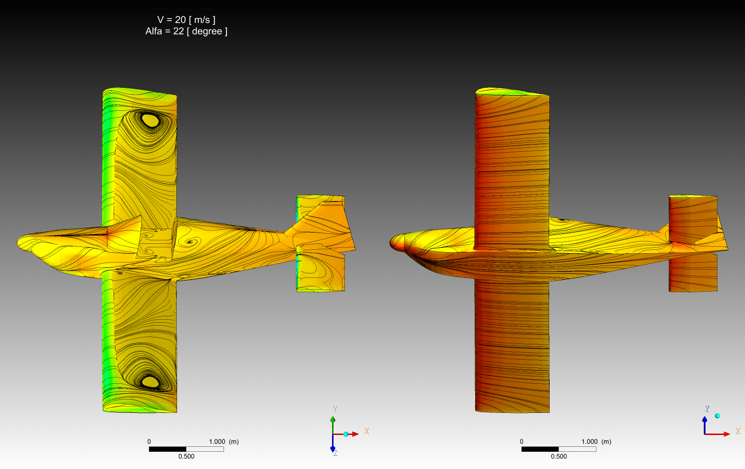

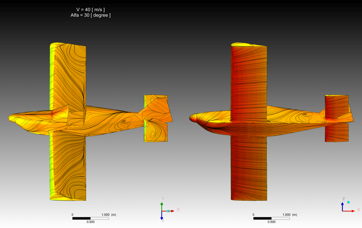

20,22,30
    95,3 КБ · Просмотры: 278
    97,7 КБ · Просмотры: 275
    96,4 КБ · Просмотры: 258

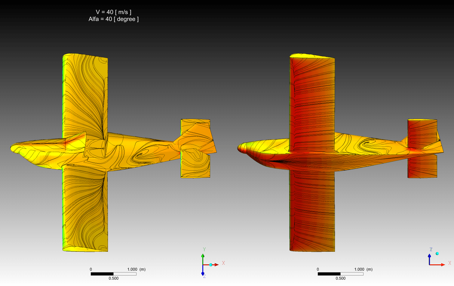

40,50,60
    93,7 КБ · Просмотры: 290
    97,5 КБ · Просмотры: 281
    96,8 КБ · Просмотры: 285

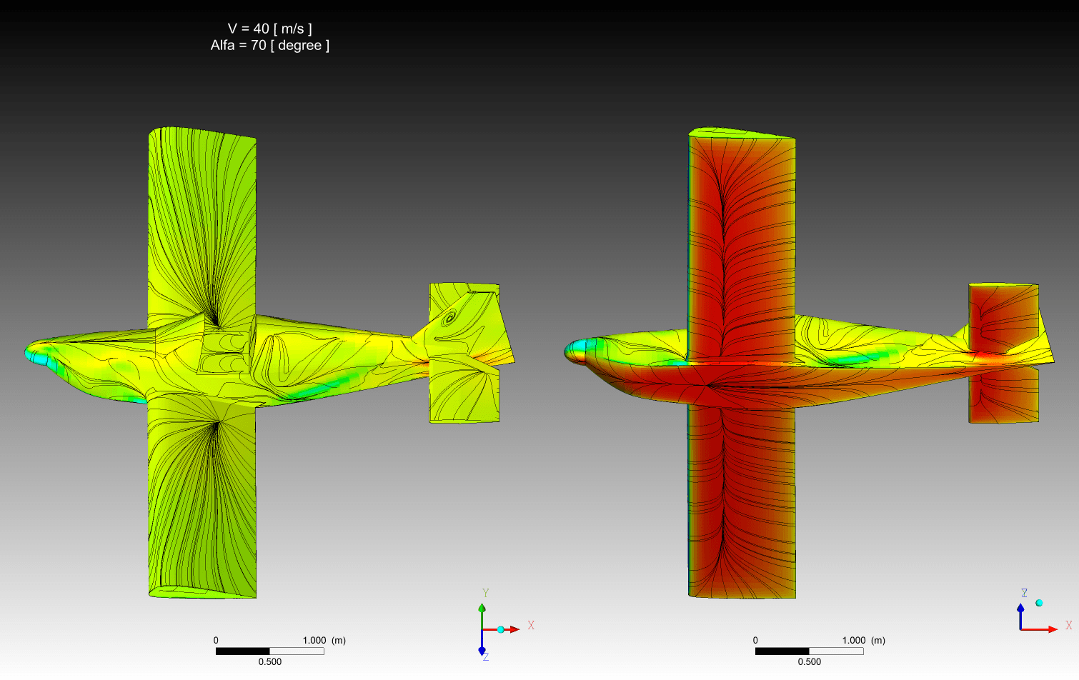

70,80,90
    103 КБ · Просмотры: 277
    100,9 КБ · Просмотры: 266
    107,3 КБ · Просмотры: 316

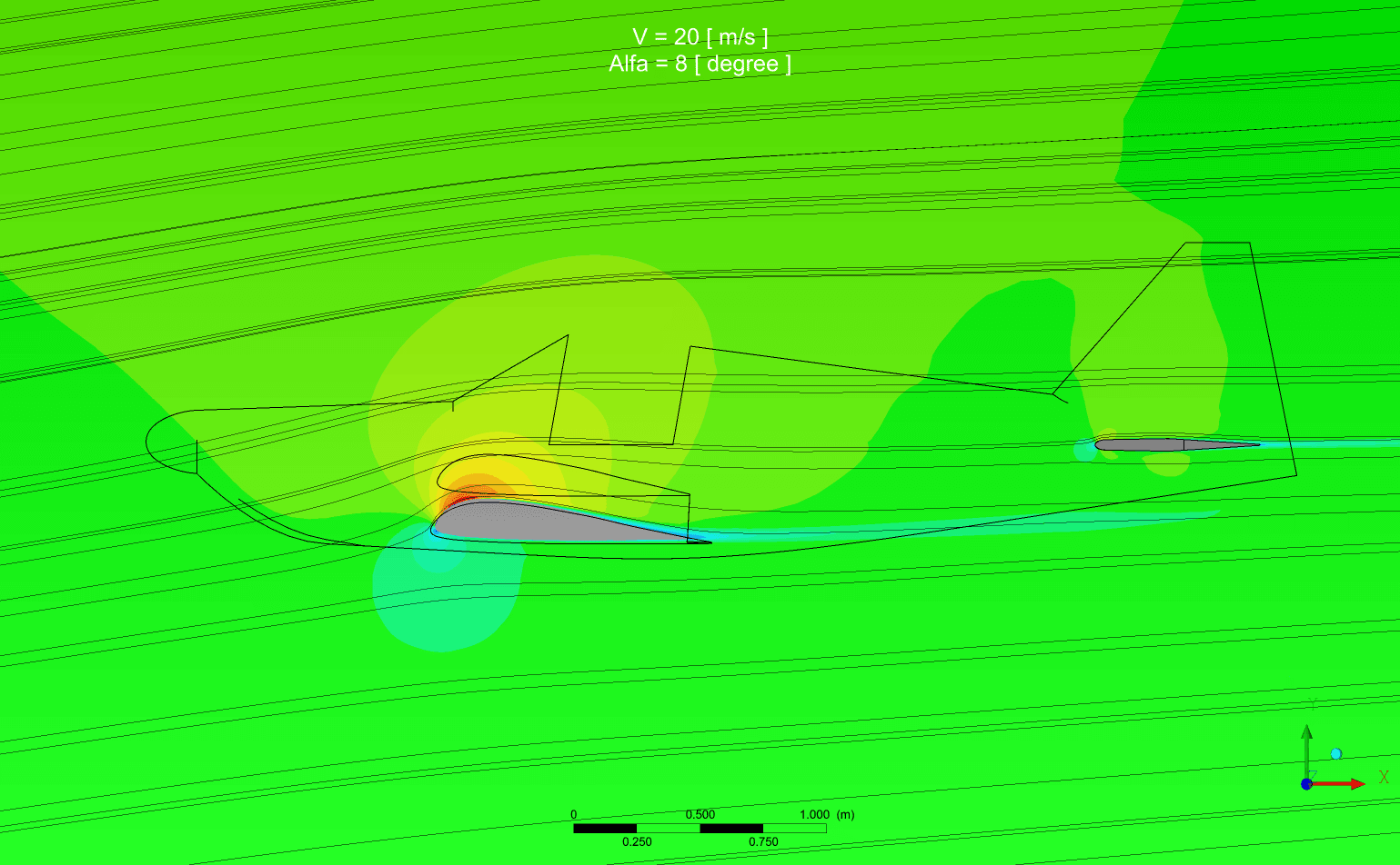

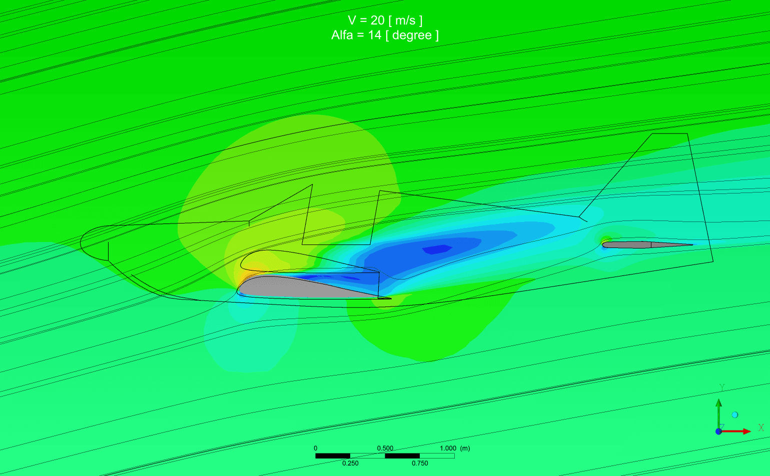

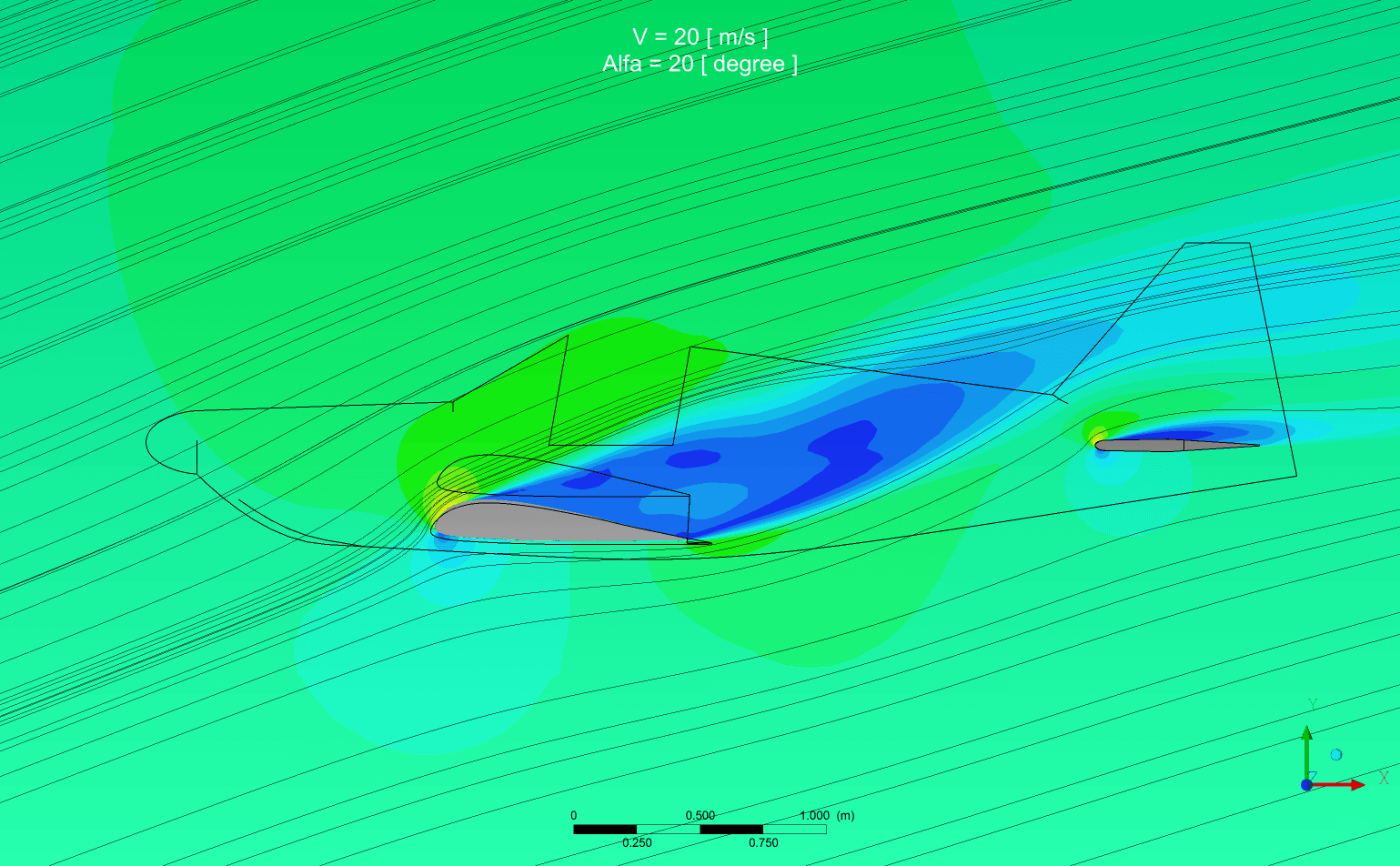

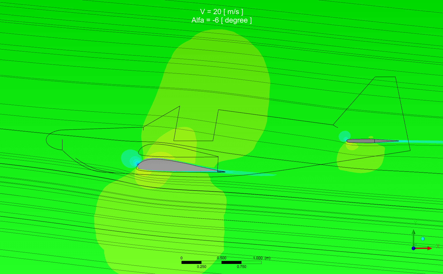

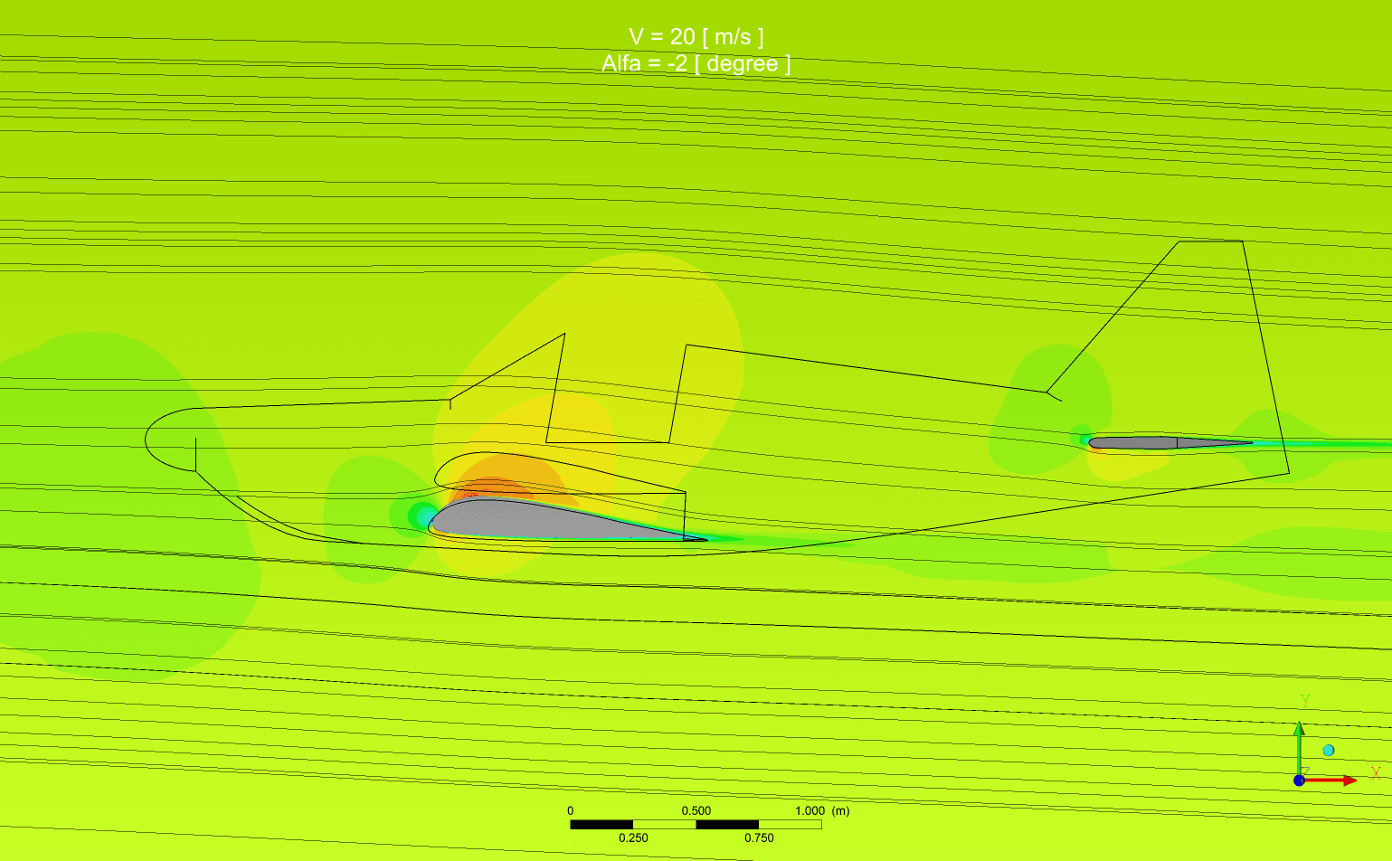

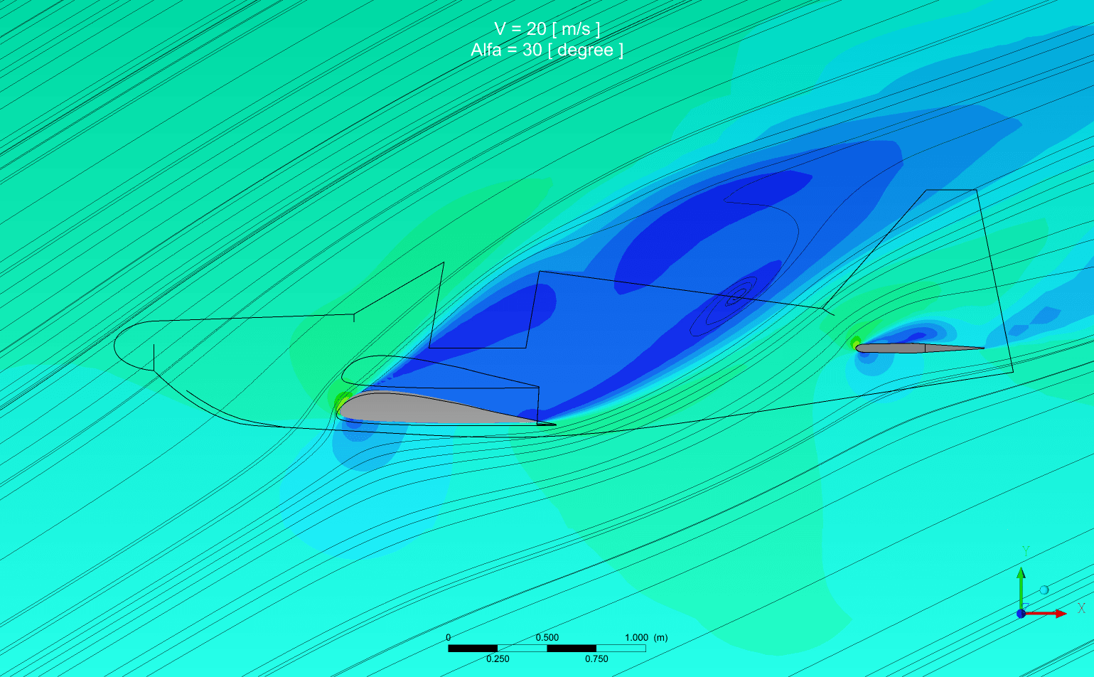

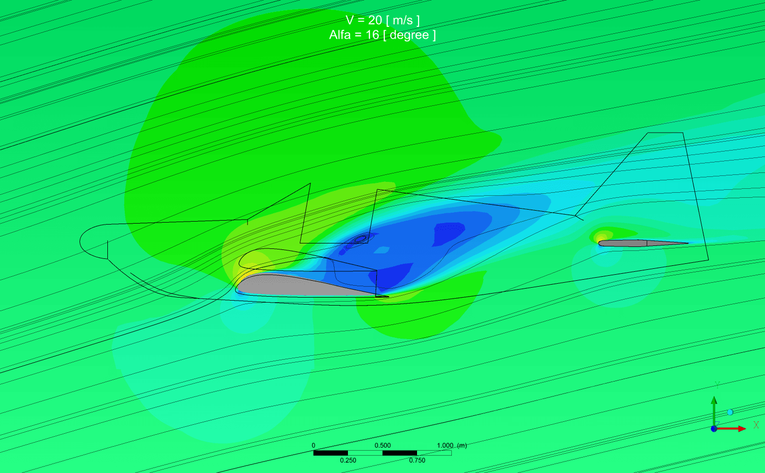

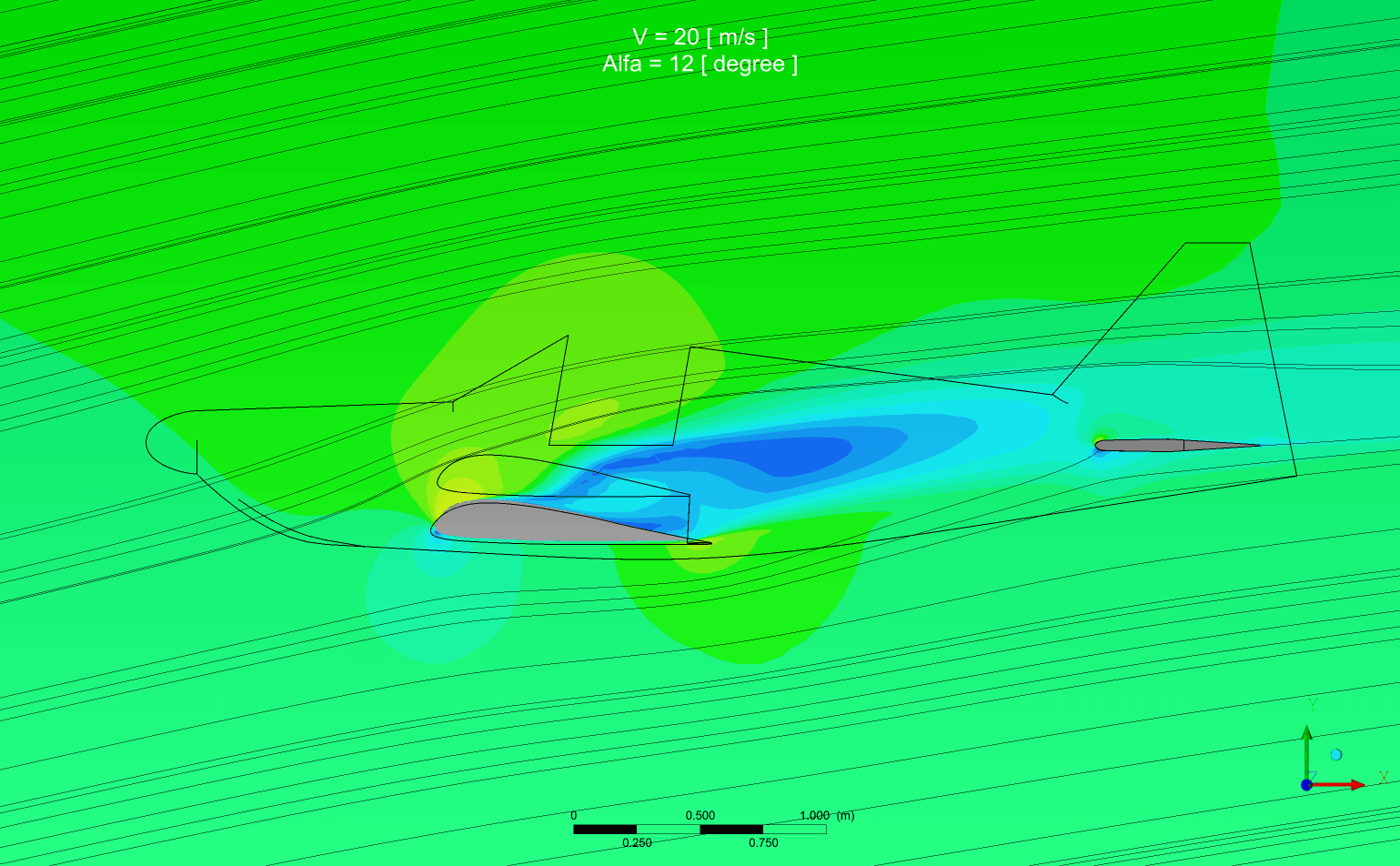

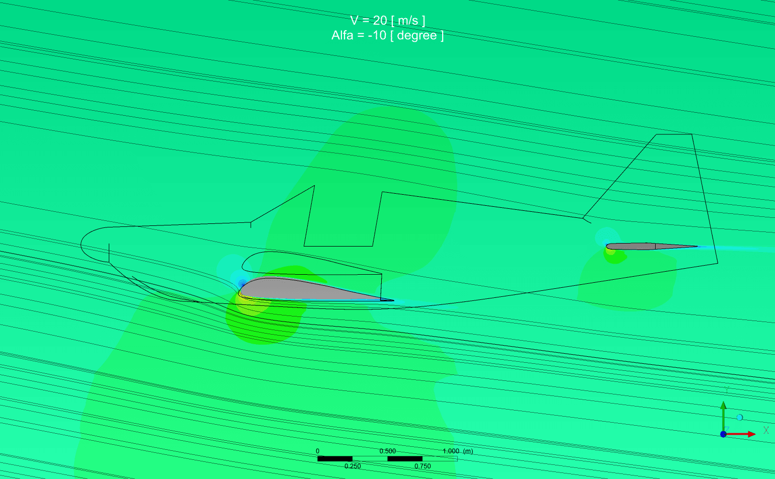

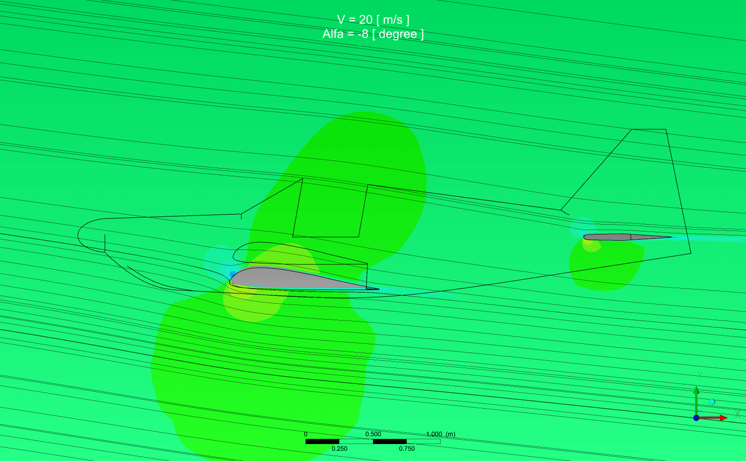

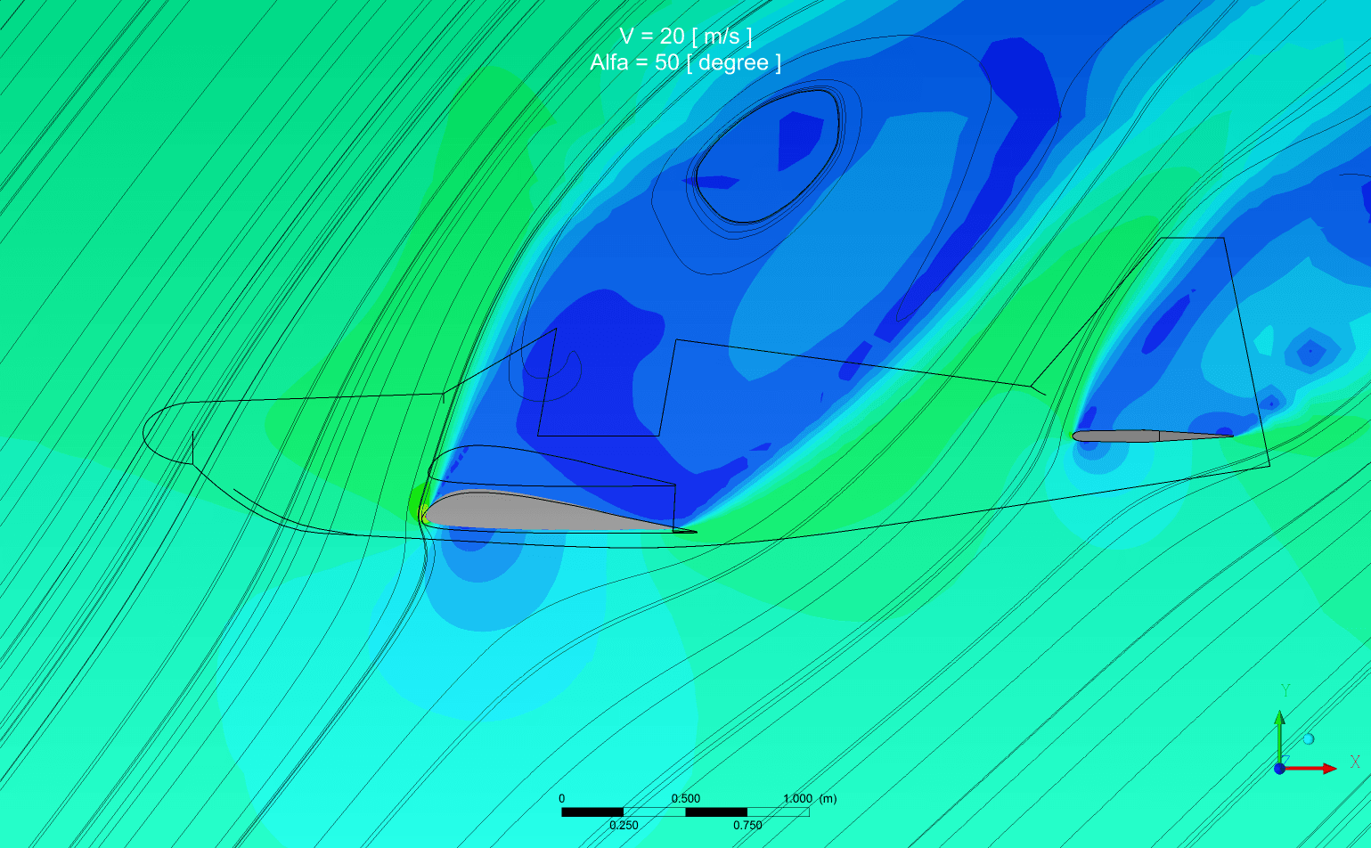

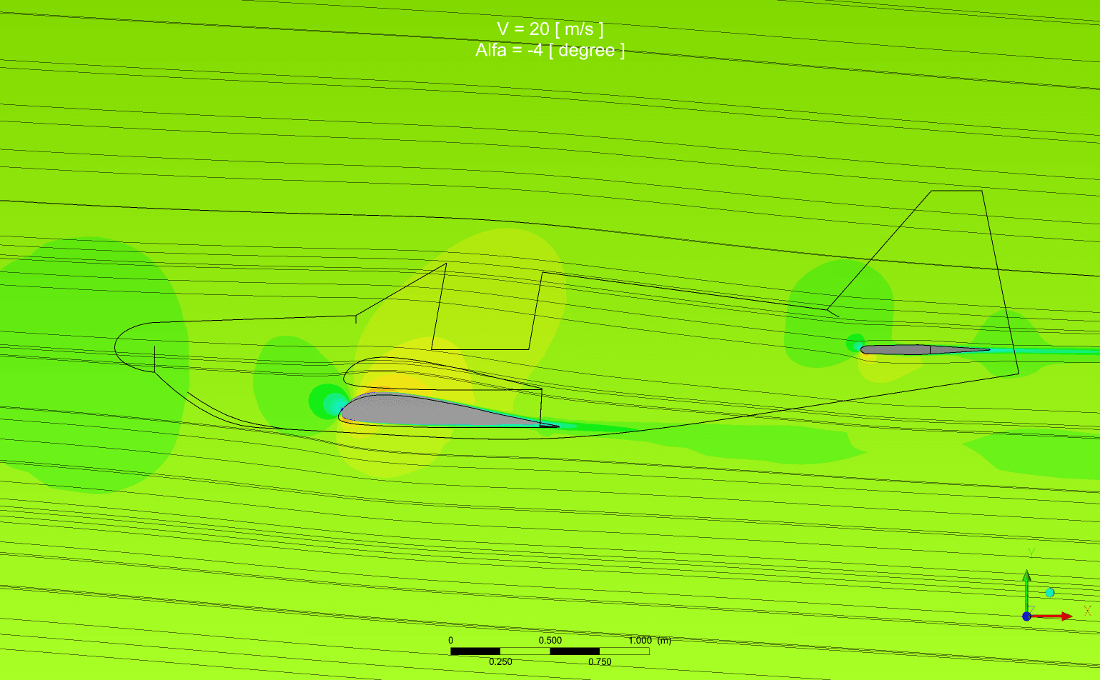

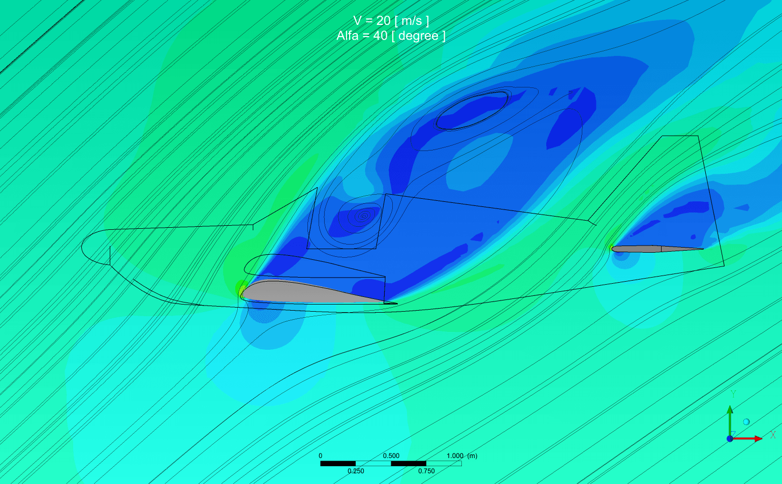

Скорости в районе оперения
-10,-8,-6
    56,3 КБ · Просмотры: 280

8,10,12
    53 КБ · Просмотры: 285
    58,6 КБ · Просмотры: 291
    65,6 КБ · Просмотры: 309
14,16,18 :'(
    77,2 КБ · Просмотры: 279

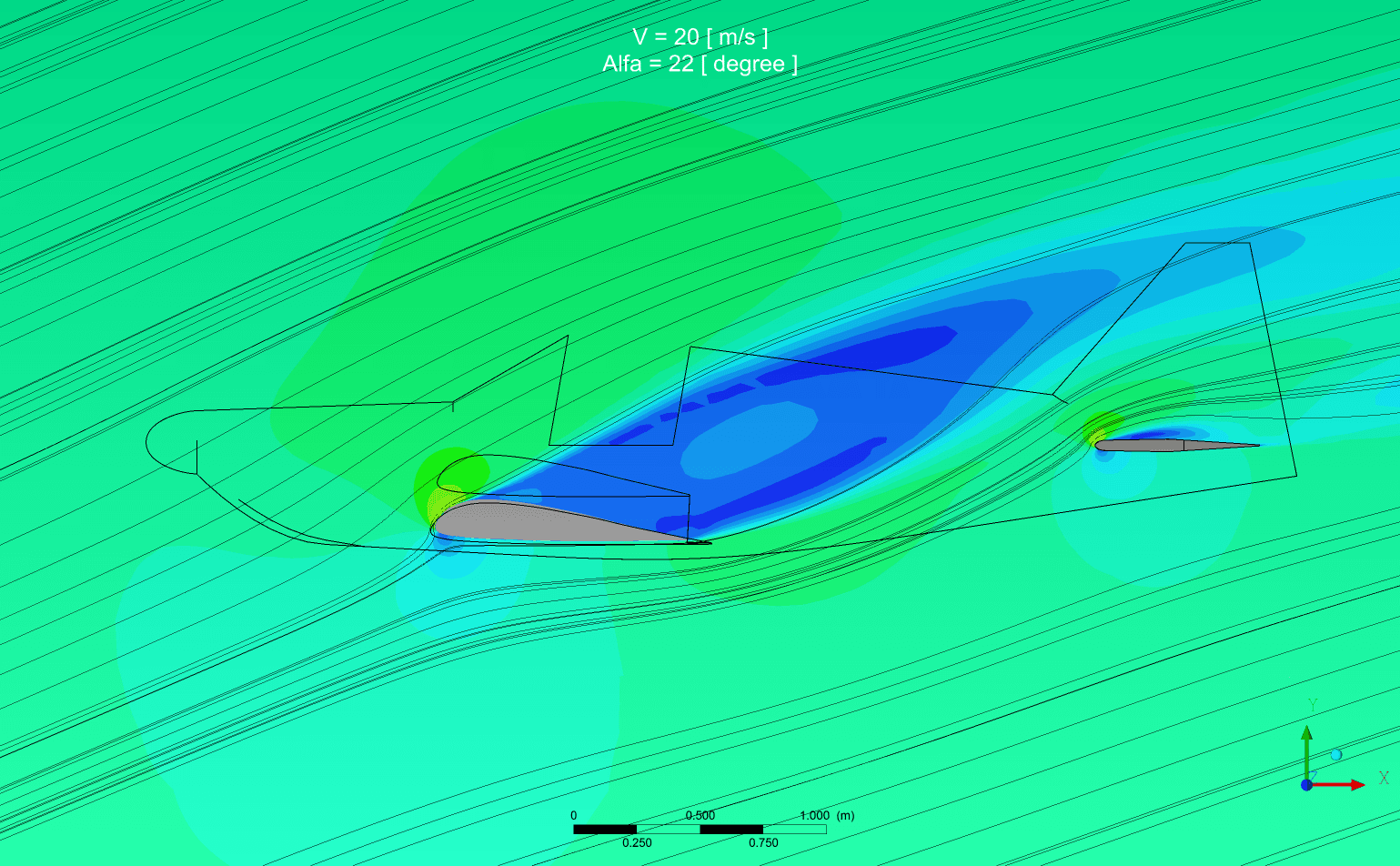

20,22,30
    119,6 КБ · Просмотры: 292
    125,7 КБ · Просмотры: 277
    84,5 КБ · Просмотры: 271

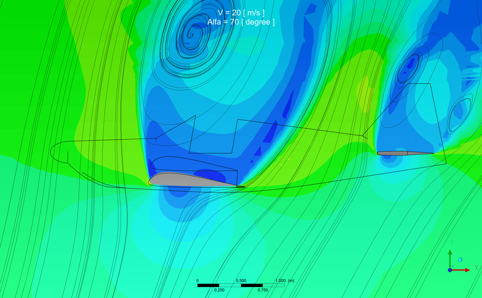

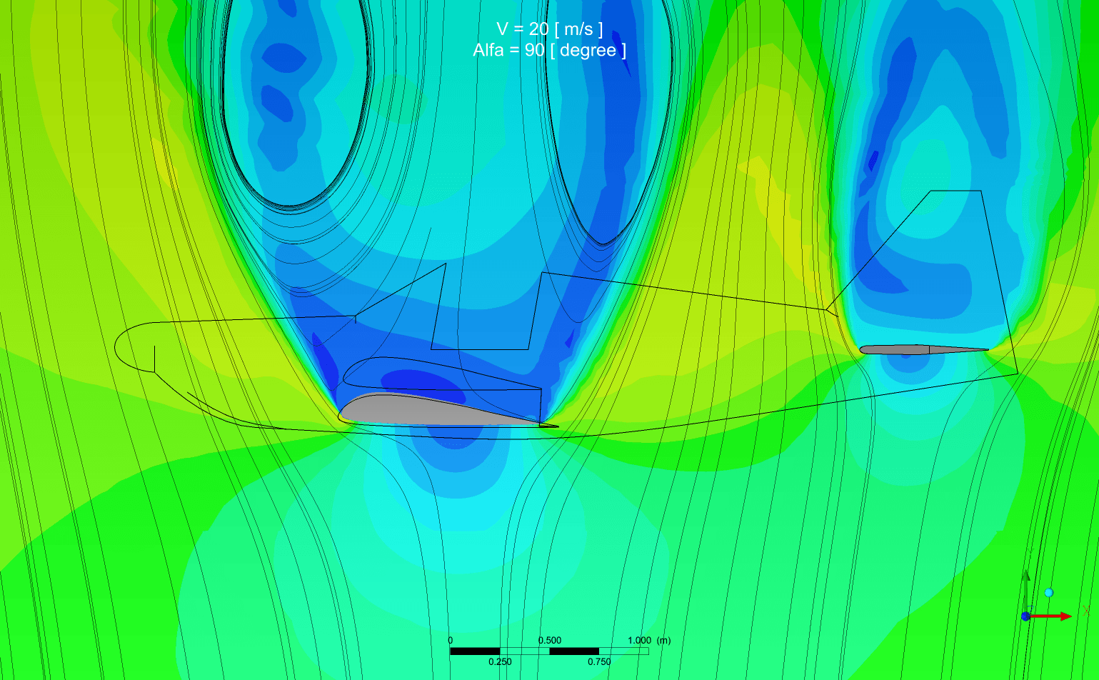

70,80,90
    143,7 КБ · Просмотры: 265
    152,2 КБ · Просмотры: 272
    167,8 КБ · Просмотры: 260

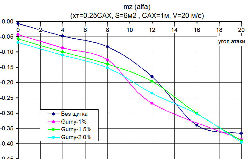

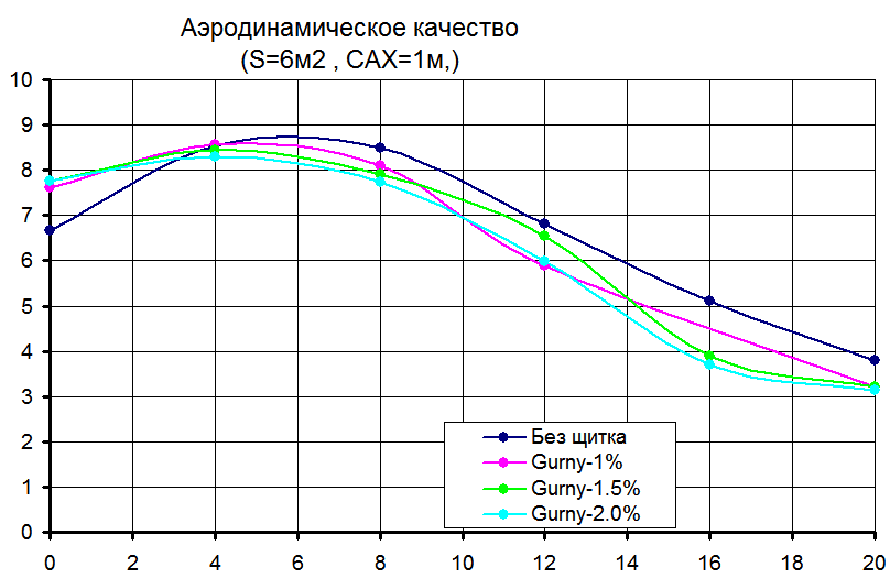

АДХ со щитком Гпрнея
    10,5 КБ · Просмотры: 313
    9,5 КБ · Просмотры: 350
    11,6 КБ · Просмотры: 323

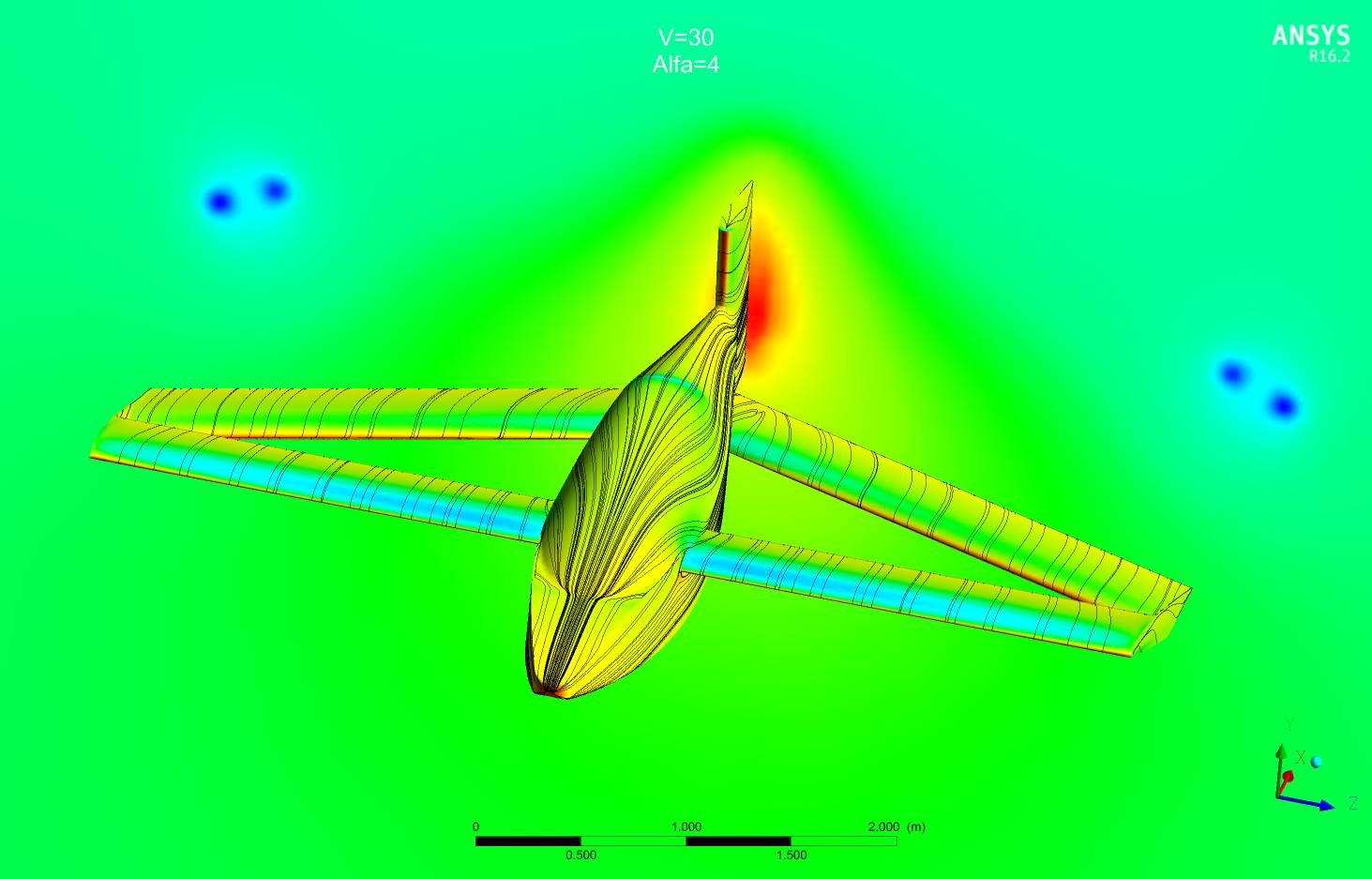

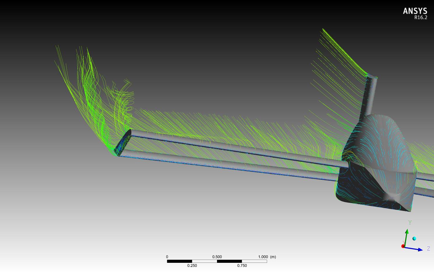

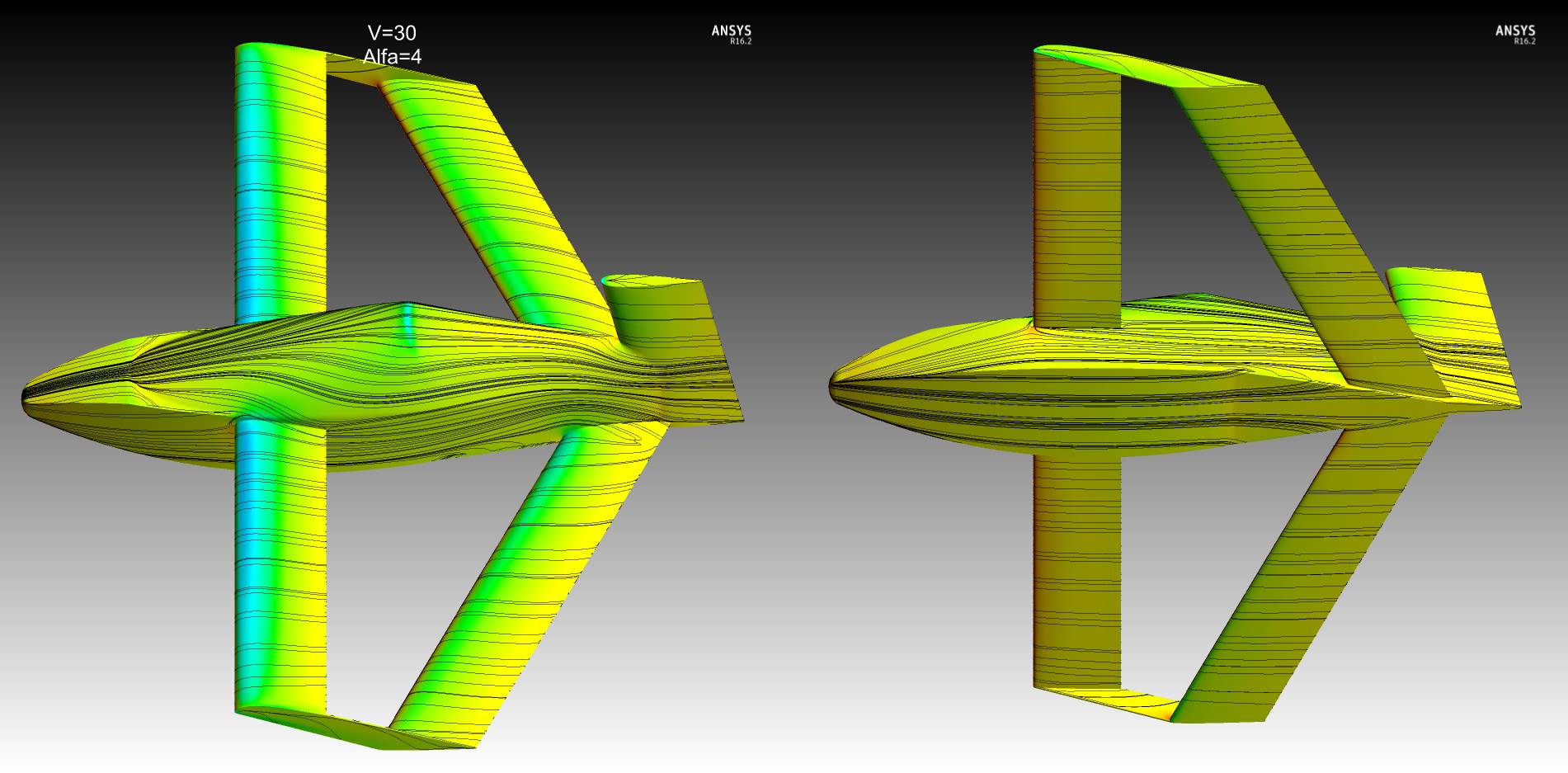

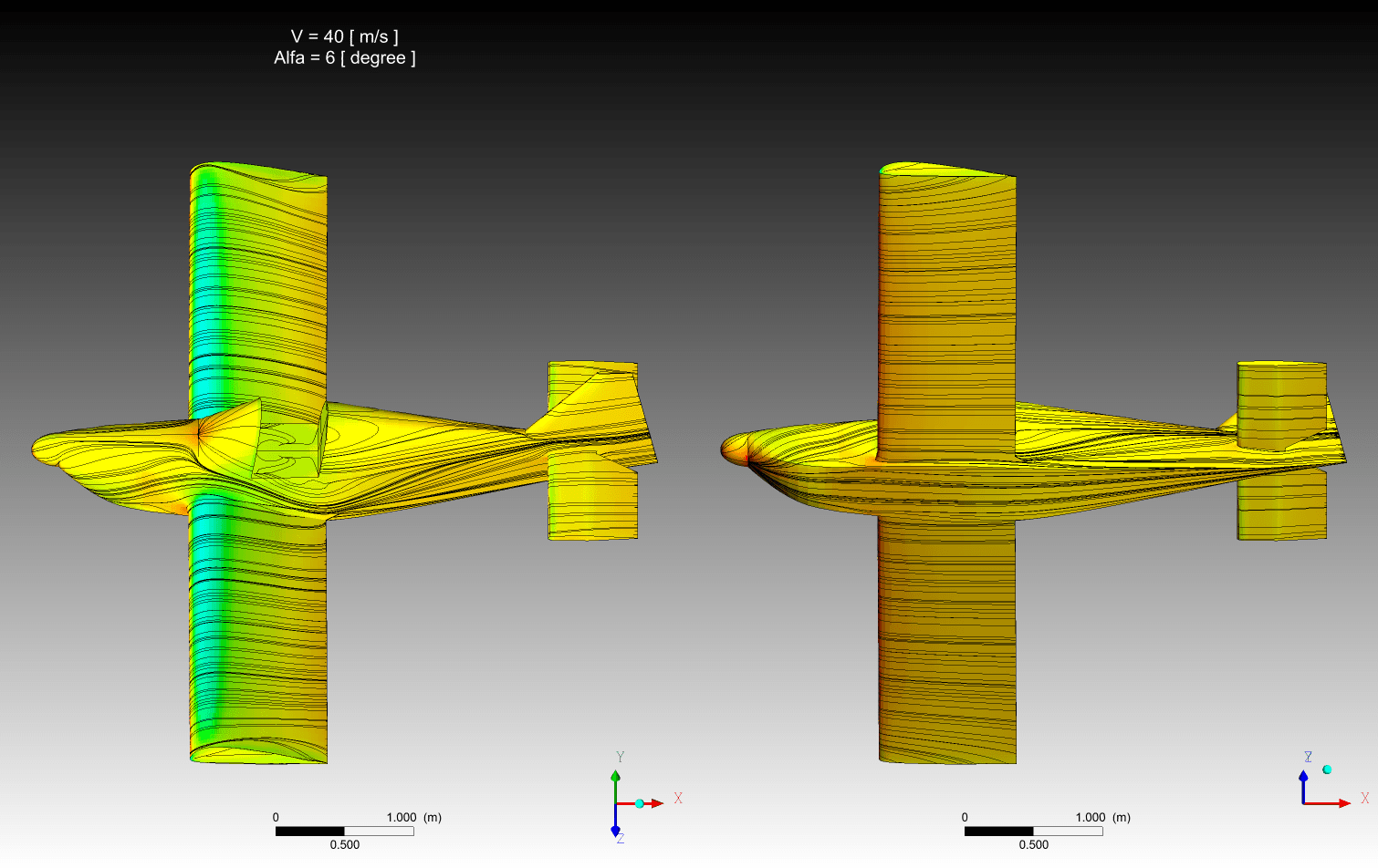

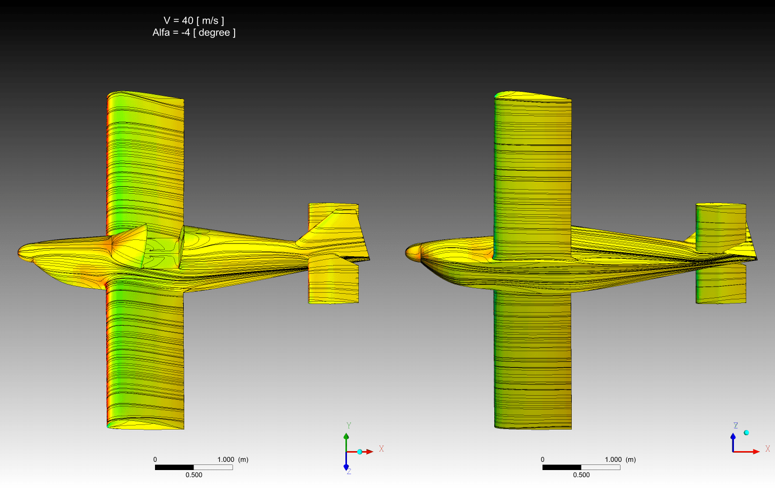

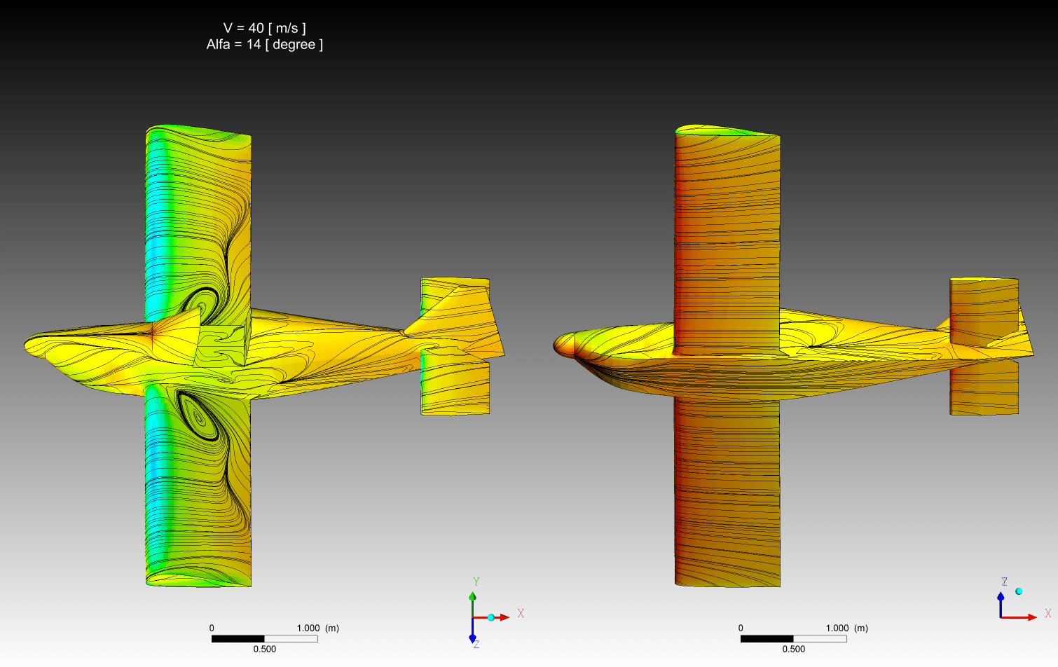

Для поднятия ветки
    96,6 КБ · Просмотры: 280
    85,4 КБ · Просмотры: 319
    168,9 КБ · Просмотры: 286
