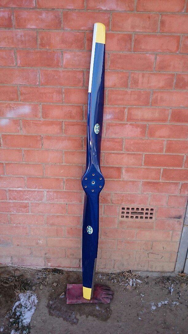

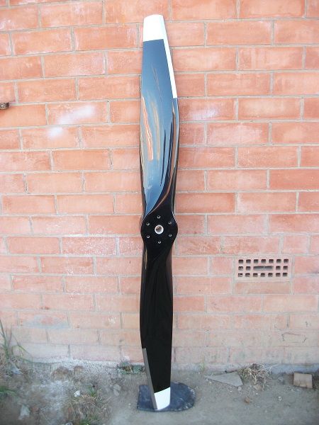

Винт для Зодиака с двигателем Korvair.  graysparrow, это для Вас
    45,4 КБ · Просмотры: 842
    44,9 КБ · Просмотры: 731
Олег, приветствую!
Винт получил! Без повреждений!
Добавить кроме того что уже сказано выше, практически нечего - ОТЛИЧНО!
Как только проведу испытания, обязательно сообщу о результатах. Еще раз спасибо Вам!
Удачи!

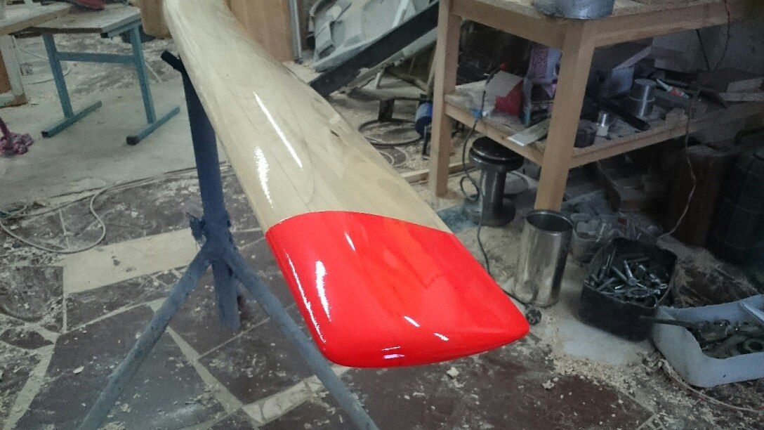

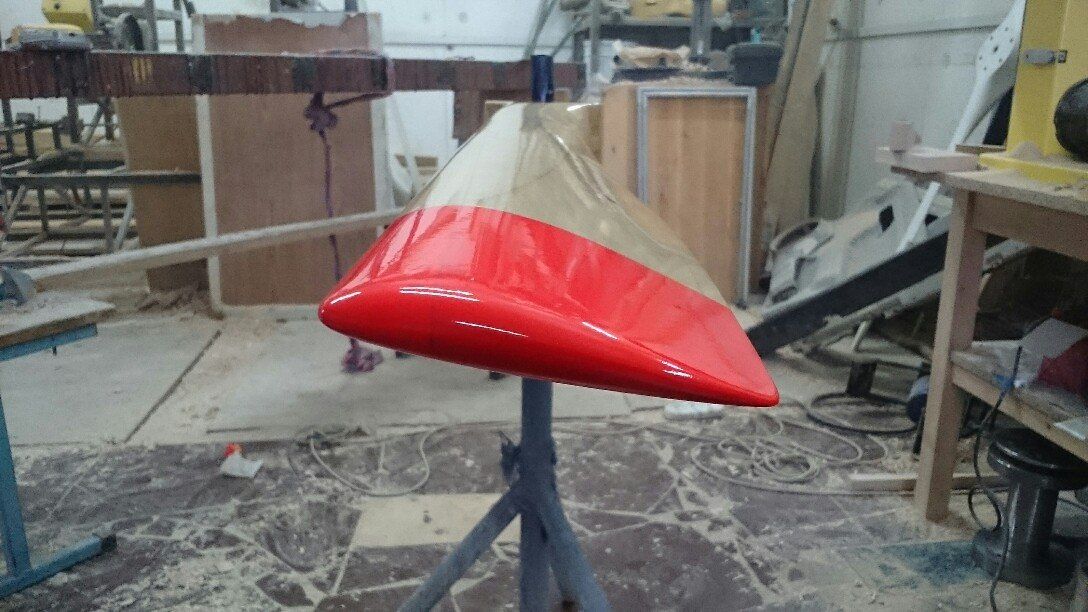

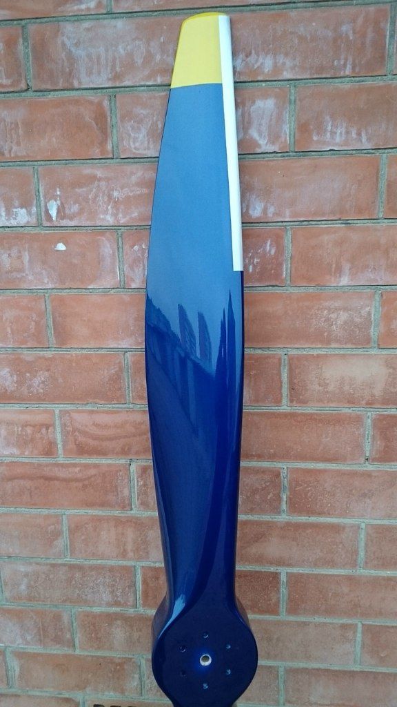

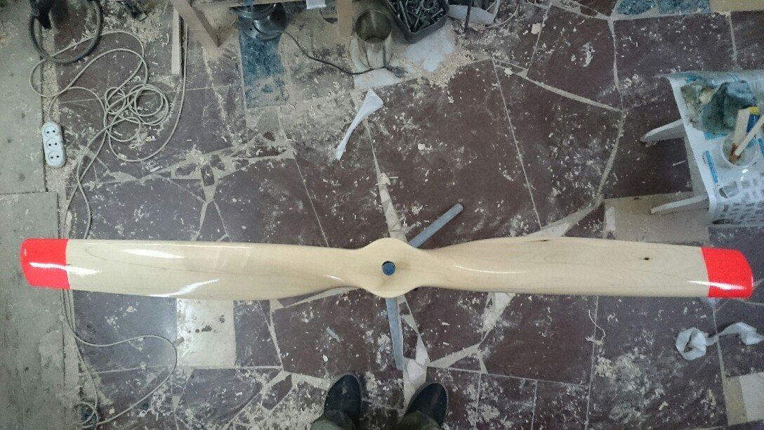

Для Cessna 172 с двигателем Lycoming 320. Один завершенный, другой выполнен в дереве(клен), ожидает оклейку и оковку, цветовая гамма по желанию заказчика. В связи с наступающим новым годом цена 22 000р., после нового года цена будет составлять 25 000р.
По сегодняшнему курсу Это всего 400дол.

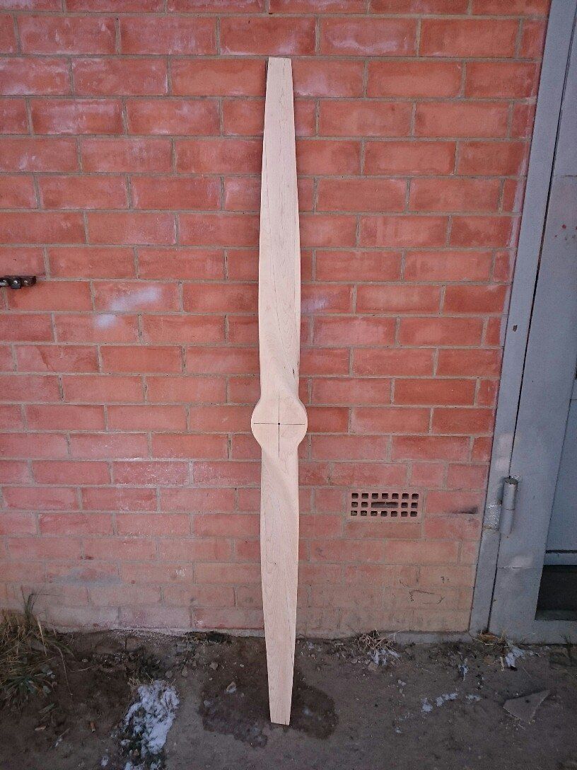

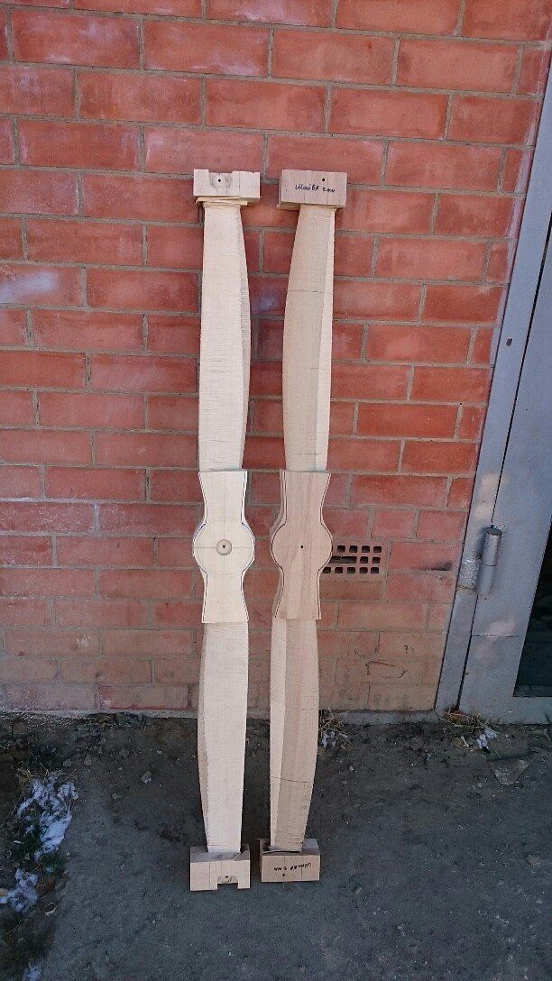

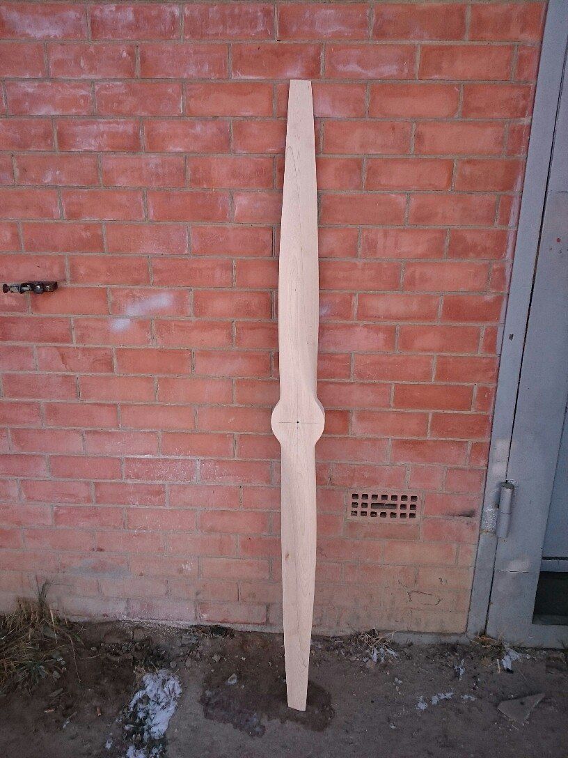

По заказу kozerog по пластиковой лопасти изготовлены копии в " дереве". Прямо из под копировального станка, как и просил. Готовы к отправке.

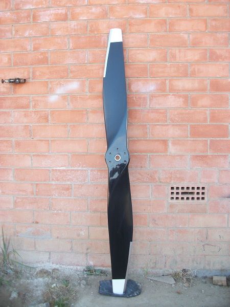

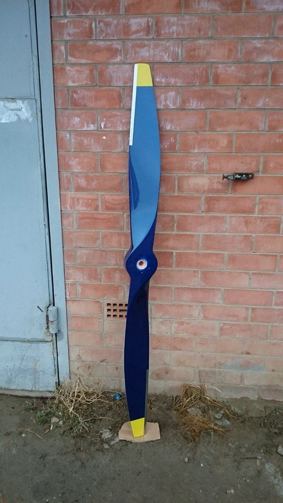

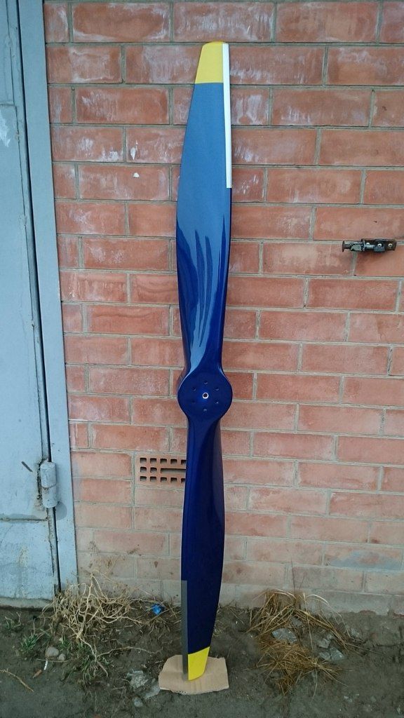

Для РМЗ-500, моему постоянному клиенту на паратрайк, диаметр 1.5м, ушел в Курск.
