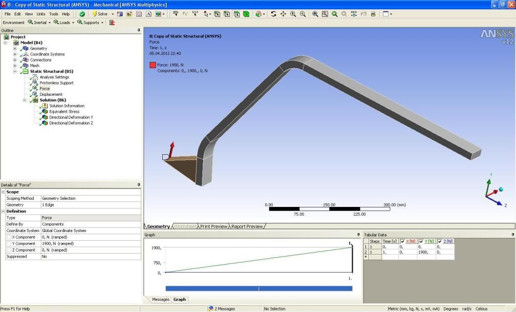

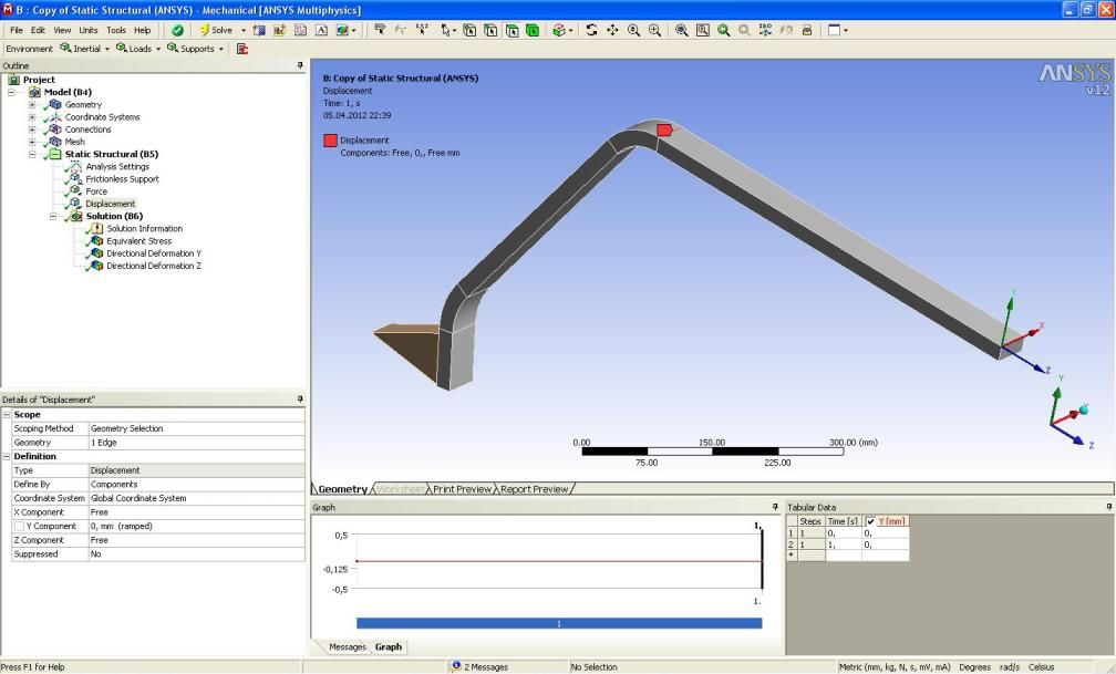

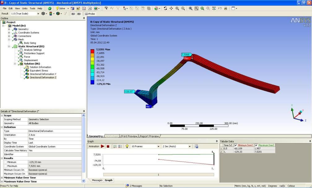

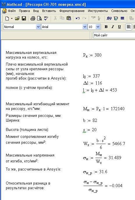

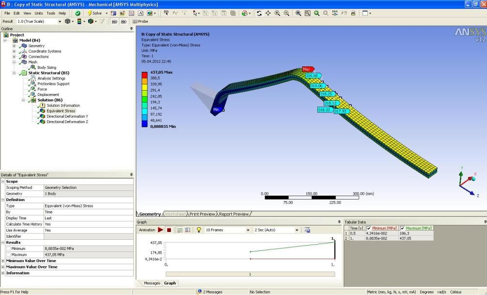

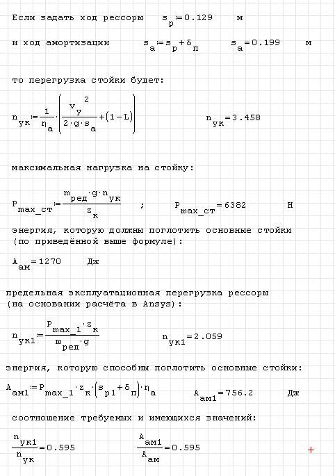

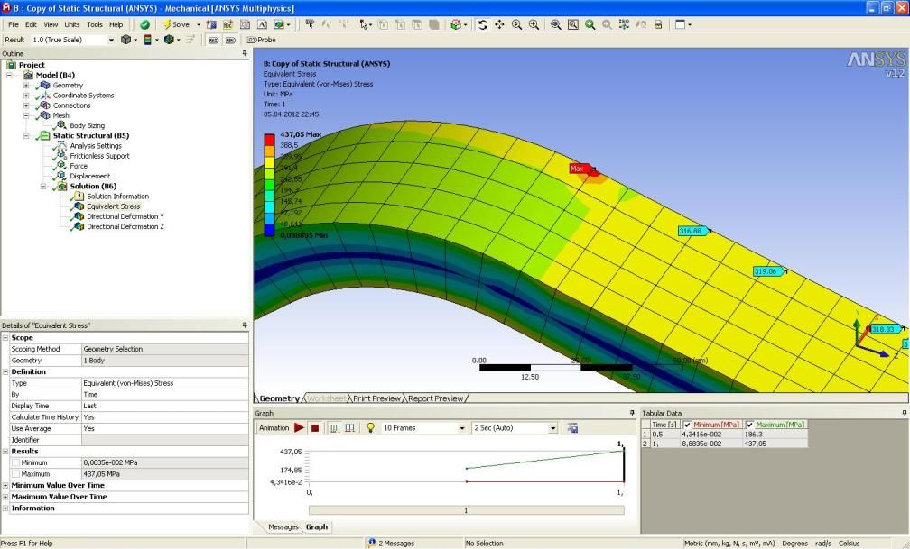

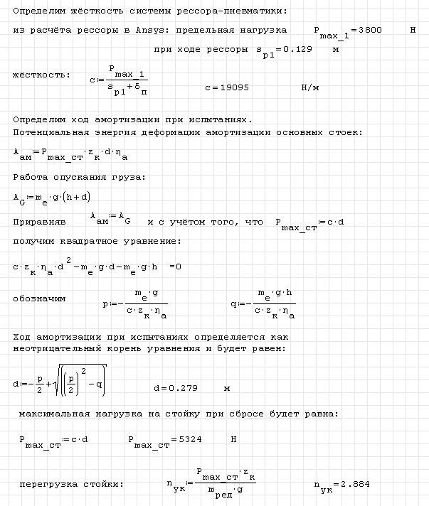

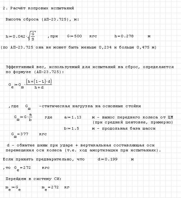

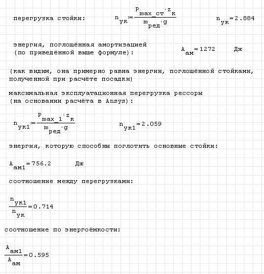

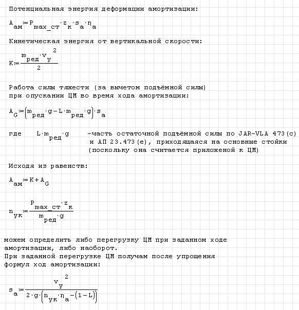

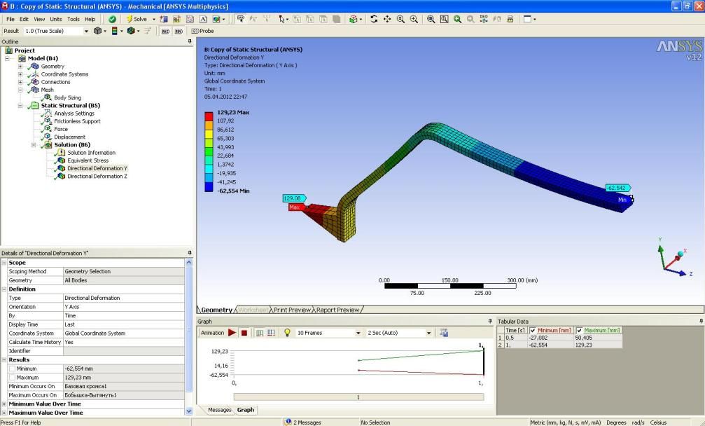

Как видно из приведённых выше результатов (ответ 19), увеличение плеча максимального изгибающего момента за счёт перемещения точки приложения вертикальной силы вбок (по Z), вызванного деформацией рессоры, составляет (109/333*100%=) 33% от первоначального. Неучёт этой добавки приведёт к такой же ошибке в определении напряжений, что неприемлемо.
Чтобы избежать такой ошибки,следует считать по геометрии уже деформированной рессоры,т.к.расчетная нагрузка приложена именно в этой геометрии - а затем,наложив полученные деформации,получим исходную форму рессоры;после этого остается упростить эту форму до прямых и изгибов по радиусу с сохранением основных размеров.
При этом,реальные деформации при испытаниях на сброс самолета окажутся все же меньше в силу высказанных ранее причин.

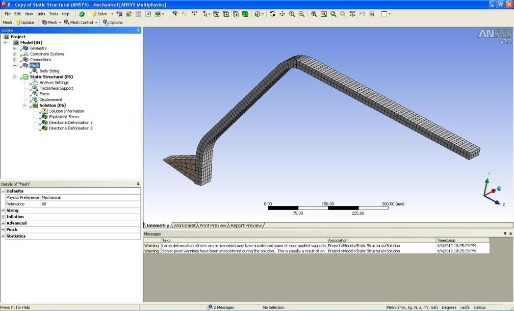

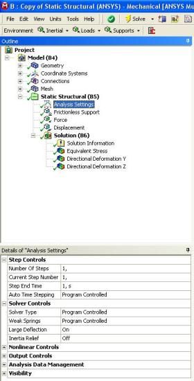

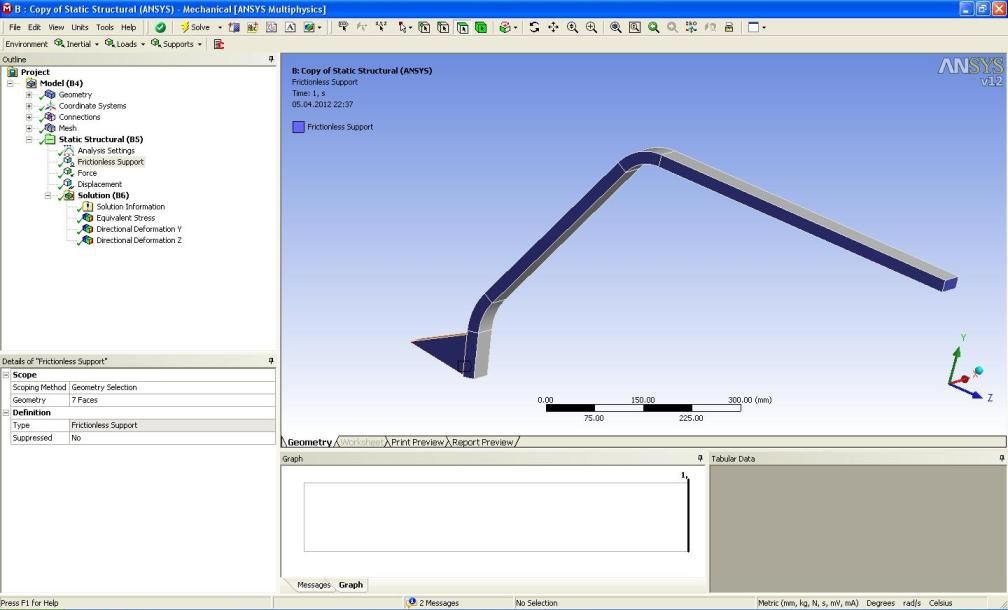

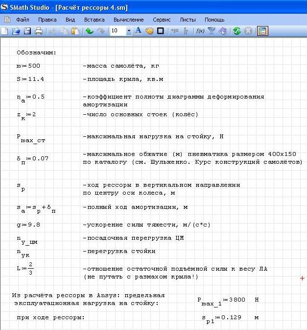

А нельзя было в Ансисе замоделировать рессору балками (beam)? Зачем связываться с гексами?
Я в этих делах не волшебник, только учусь. В Ansys Workbench объёмные трёхмерные КЭ назначаются по умолчанию. Работатать с элементами другого типа пока не умею, но планирую научиться. Полагаю, что применение beam-элементов позволит экономить вычислительные ресурсы, но для данной задачи их хватает.
Напряжения вы и по спороматовской фомуле посчитаете и это будет более правильней.
Не согласен. Как видно из приведённых выше результатов (ответ 19), увеличение плеча максимального изгибающего момента за счёт перемещения точки приложения вертикальной силы вбок (по Z), вызванного деформацией рессоры, составляет (109/333*100%=) 33% от первоначального. Неучёт этой добавки приведёт к такой же ошибке в определении напряжений, что неприемлемо.
Проверки по сопромату, приведённые в ответах 10 и 19 (для двух разных рессор) с учётом этого прогиба, подтверждают достаточную точность полученых результатов.
Ну, я Ансис вообще ни разу не открывал. Просто выдвинул предложение посчитать напряжения взяв момент из "балочного" расчета в ФЕМе, не зная возможности выполнения такового в Ансисе.

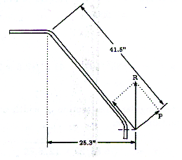

А если уж считать методами строительной механики, то вот вам пример картинки. В данном примере деформация и напряжения считаются от компоненты Р. Так что погрешность в изменении плеча снивелируется. Ну и по идее надо добавить сжатие.
Тут конечно не учитывается боковое трениие и момент от него, наличие которых уменьшит деформацию рессоры. Но это в принципе допустимо так как и работу сил трения в этом примере не учитывают.

Согласен, задача решаемая в такой постановке. Сжатием, наверное, можно будет в первом приближении принебречь, т.к. оно (продольно-поперечный изгиб) будет иметь место только на наклонной части рессоры. В наиболее нагруженной горизонтальной части оно отсутствует. Попробую порешать задачку в свободное время (которого нет) с целью ещё раз проверить результаты Ansys'а.

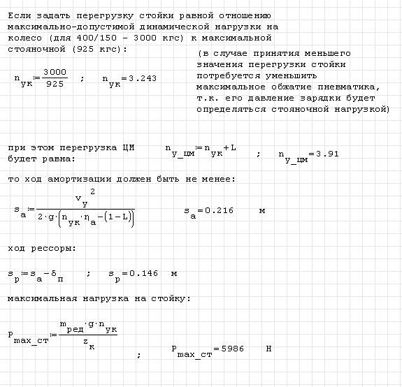

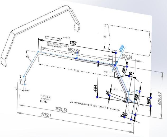

Мы имеем горизонтальную рессору длиной 1м с опиранием по краям. На расстоянии по 100 мм от краев на рессору действуют вертикальные нагрузки по 600 кг (ny=2).
Материал-легированая сталь напр. 60г2. Ширина листа 75мм
Вопросы: какова толщина листа? Желательно эпюру. Насколько критично отверстие по центру рессоры?

Но считать нужно всю рессору.
Изгиб идет в центре прямых участков, и это надо учитывать.
Гнутые места-жесткие изгиб есть, но незначительный....

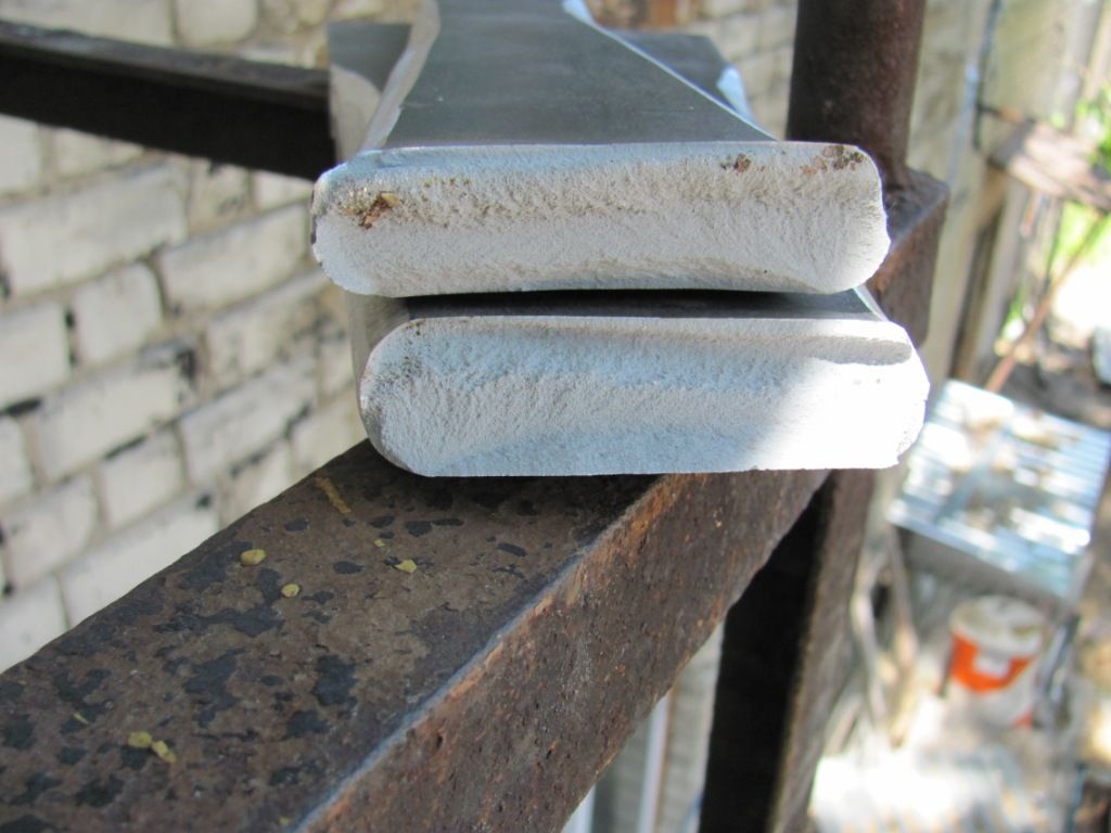

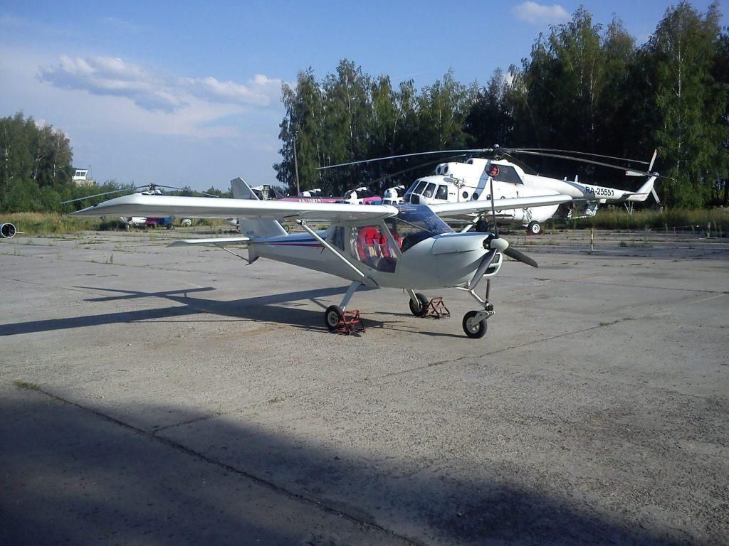

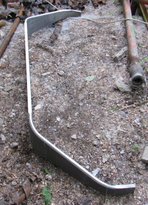

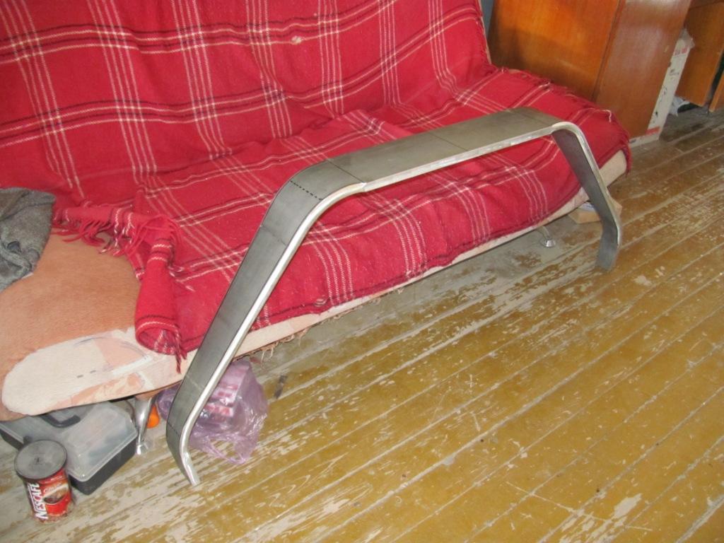

Вдогонку.
Делал ребятам на этот самолет стеклопластиковую.
Отлетали этот сезон,работает хорошо.

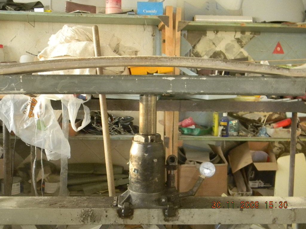

И фото испытаний.
    134 КБ · Просмотры: 325
    135,2 КБ · Просмотры: 362
фото испытаний.
  Очень непонятно. :-?
  Нет ли фото с видом всей рессоры? и насколько нагружали? и какой вес рессоры и под какую макс взлётную массу?
  А верхний снимок рессора из Д16Т? тоже ваша?

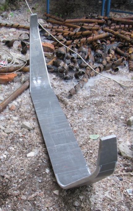

Я нахолодно гну.
Сначала потренировался,поломал заготовки вычислил радиус.
Согнул рессору сделал испытание.
Дюраль с КУМЗа - качественный!
http://www.youtube.com/watch?v=axRXl1AGhf0&feature=plcp

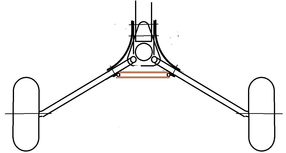

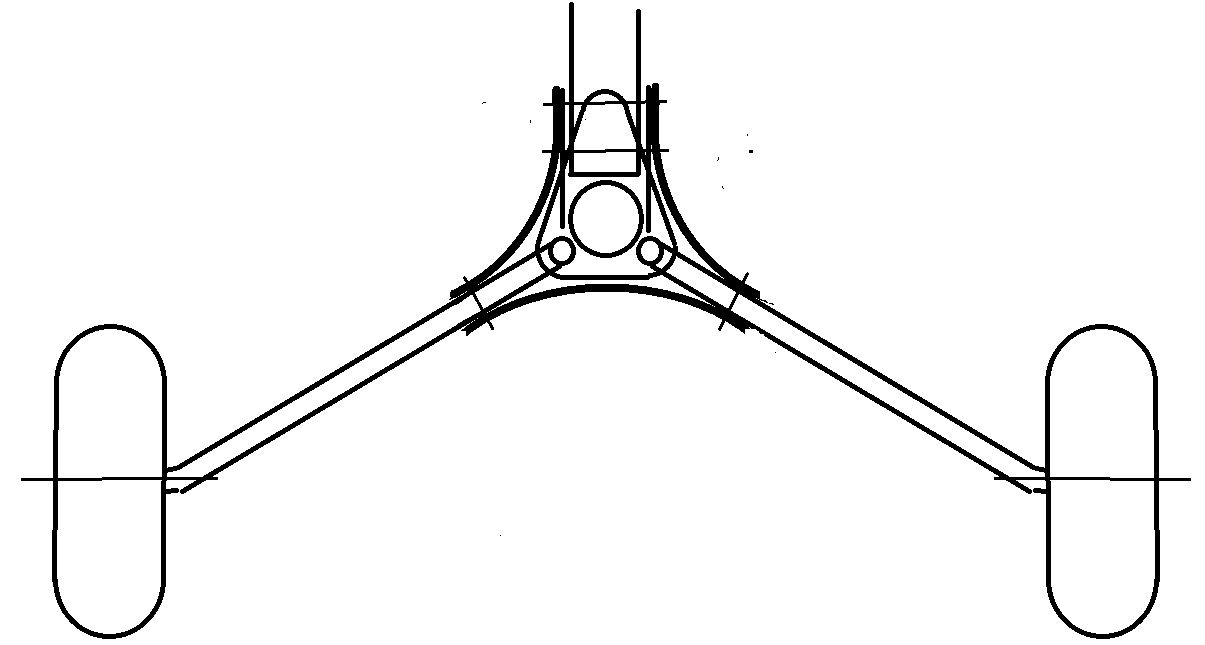

Приветствую!А можете высказаться по такой вот задумке?
Есть такая мысль.Шасси лёгкого аппарата,имеющего по низу балку(трубу),от которой отходит вертикальная труба,и в этом узле и располагается стойка шасси.В обычной конструкции на каждое колесо свой амортизатор,если приложить самолёт на одно колесо,то вся нагрузка придётся на этотамортизатор.
Ну а я пока со своим самоваром)Вот ещё вариант,с шнуровым амортизатором между стоек.Его затяжкой можно жёсткость подвески менять.Что скажете?
Мне уже сказали,что это чушь,и я почти согласен,но ещё кое-какие сомнения остались.Да,при стояночном положении и в движении нижняя рессора работает всегда на растяжение,поэтому и возникла мысль заменить шнуром,для облегчения,но главная её функция включить в работу и вторую рессору при ударе одним колесом.Листовая рессора работает ведь на изгиб в обе стороны,и в этом случае рессора второго колеса тоже включится в работу гашения удара,через нижнюю рессору.При этом стойка второго колеса опустится.Получается,при крене самолёта при встрече с землёй колёса шасси будут стремиться "доворачивать" к уровню земли.
с другой стороны,если убрать нижнюю рессору,то получим обычное шасси.Просто вместо рессор чаще ставят обычные амортизаторы.А я рессорки хочу применить потому что в обе стороны работают,и появляется смысл в нижней рессоре.Применительно к очень лёгкому самолёту(115кг) упрщённой конструкции,рессорки можно изготовить из ясеня,например.Желание всего этого получить выйгрыш в массе,распределяя энергию удара по всем амортизаторам.
Что скажете?
