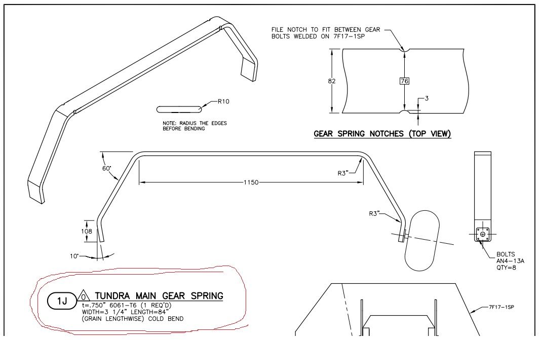

Возможно, мы используем разные источники информации о размерах и материале рессоры CH-701. Я почерпнул её с листа 7-L-2 чертежей этого самолёта. Если верить ему, толщина листа родной рессоры составляет 0,750”, т. е. 19,05 мм при ширине 82 мм, и сделана она из сплава 6061-Т6, который (поправьте, если ошибаюсь) по механическим свойствам существенно хуже Д16Т.
    64,6 КБ · Просмотры: 343

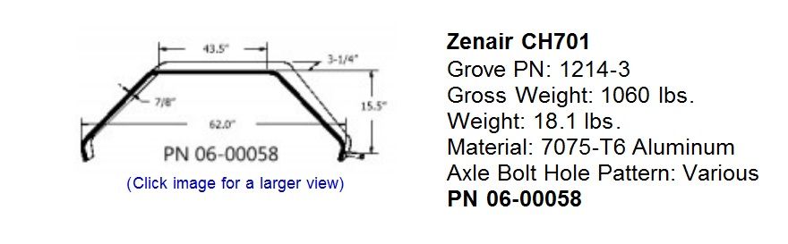

Ну,а моя информация взята со Спруса http://www.aircraftspruce.com/catalog/lgpages/groveLandinggears.php.
Там рессора от СН 701 доступна к заказу и значится под номером PN 06-00058.
Ваша,предположительно,является бюджетным вариантом и,конечно,куда менее жестка и прочна.

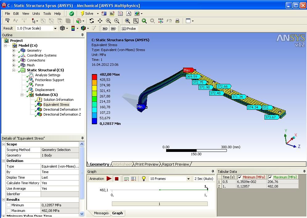

Отрезание от модели половинки поперечной плоскостью учёл тем, что в Ansys'овском проекте к модели приложена половина нагрузки стойки (об этом упоминал в сообщении 5), отрезание продольной плоскостью с назначением граничных условий симметрии (Frictionless Support работает как симметрия) приводит к тому, что модель ведёт себя как цельная рессора, симметрично нагруженая с двух стором. Делается это с целью уменьшения требуемых ресурсов компа и времени расчёта.
Возможно,я не вполне правильно понял - но закрепление в месте шарнира без скольжения как будто приводит к растяжению рессоры между шарнирами навески при ее работе.
Нет, в месте шарнира введено граничное условие Displacement (запрет перемещения) по оси Y (см. ответ 5) (перемещение по X ограничено поперечной симметрией). Перемещение по Z этой точки составляет по расчёту 7,5 мм (см. картинку в ответе 7).
Ну,а моя информация взята со Спруса http://www.aircraftspruce.com/catalog/lgpages/groveLandinggears.php.Там рессора от СН 701 доступна к заказу и значится под номером PN 06-00058.Ваша,предположительно,является бюджетным вариантом и,конечно,куда менее жестка и прочна.
Как в старом анекдоте советских времён. Анекдот такой: ЦРУ украло вагон документации на наше секретное изделие. Сделали по документации - не работает. Через агентуру выяснили: чтобы заработало, надо украсть ещё 10 вагонов извещений на изменения.
Представляю разочарование тех, кто, поверив басурманскому чертежу (показанному мной выше) , согнёт рессору, да ещё из 6061-Т6 (он, если верить Викепедии, вообще сопли)!
    31,5 КБ · Просмотры: 300

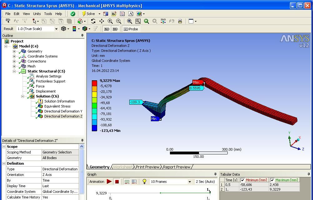

Выкладываю новый вариант расчёта, старый оставляю для сравнения.

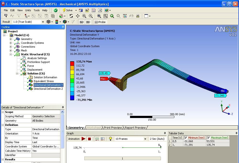

Вот новая модель рессоры и результаты расчёта в Ансисе: эквивалентные напряжения. Указанные выше напряжения достигнуты (примерно) при нагрузке на стойку 5600 Н, при этом ход рессоры  составил 0,136 м. Несмотря на увеличение жёсткости, ход увеличился по сравнению с первоначальным вариантом рессоры за счёт увеличения напряжений.
    32,9 КБ · Просмотры: 337
    117,1 КБ · Просмотры: 322
перемещения по Y и Z
    116,1 КБ · Просмотры: 311
    111,3 КБ · Просмотры: 301

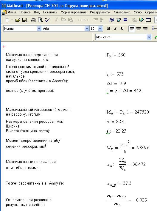

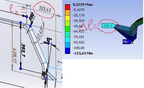

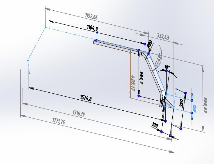

Поверка по балочной аналогии. На второй картинке показано, откуда взяты длины, входящие в плечо максимального изгибающего момента. Разница в результатах — чуть больше 2%, это нормально.
    64,3 КБ · Просмотры: 279
    26,6 КБ · Просмотры: 291

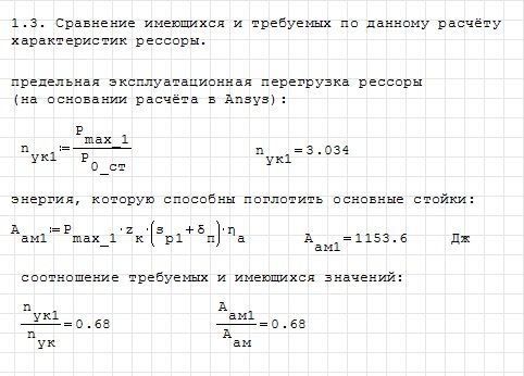

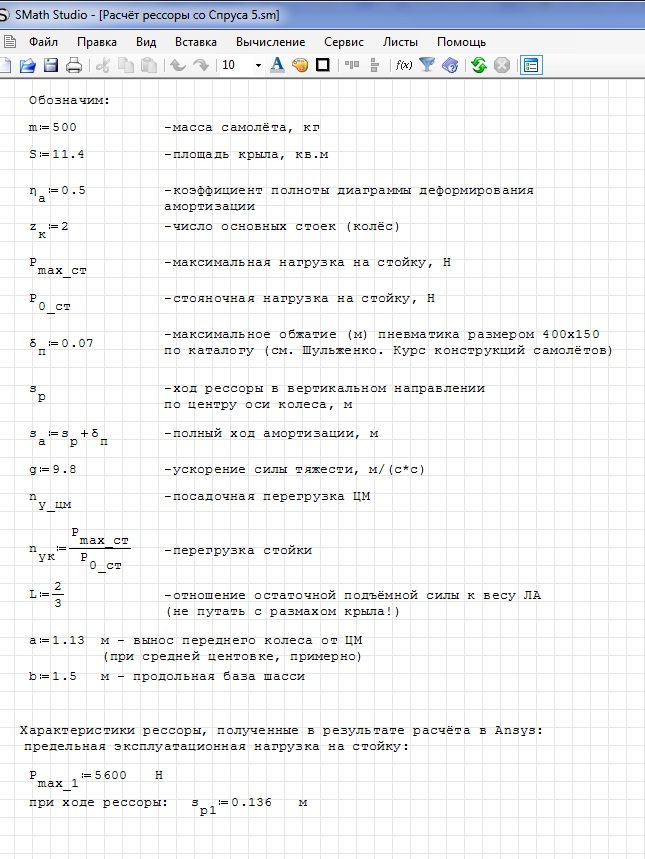

Расчёт на соответствие Нормам.
    105,4 КБ · Просмотры: 320
    89,1 КБ · Просмотры: 273
    82,7 КБ · Просмотры: 251
Здесь видим следующее (начнём с конца):

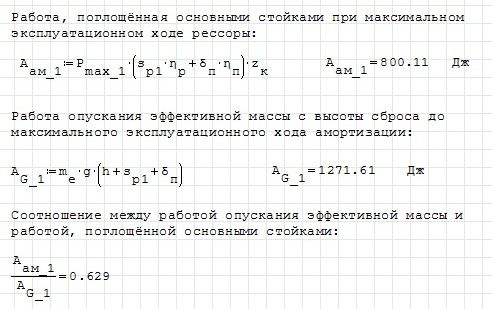

По результатам расчёта копровых испытаний (раздел 3) рессора со Спруса (PN 06-0058) удовлетворяет  АП-23.725 по энергоёмкости на 90%.

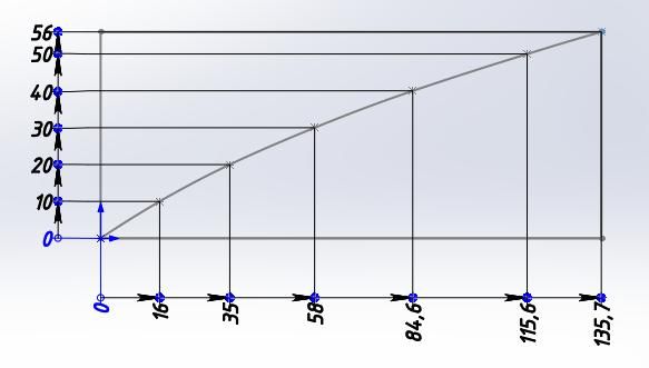

Здесь можно сделать ещё один расчёт на баланс работы опускания эквивалентного груза и энергии деформации шасси с учётом нелинейности диаграммы деформирования шасси. Характеристика рессоры не совсем линейна (несмотря на работу металла по закону Гука), т. к. плечо приложения силы зависит от прогиба рессоры вбок, который при больших перемещениях зависит от нагрузки нелинейно. Диаграмма деформирования рессоры, полученная последовательным нагружением её модели в Ansys, показана ниже (по абсциссе — вертикальное перемещение в мм, по ординате — сила в Н*100).
    16,1 КБ · Просмотры: 278

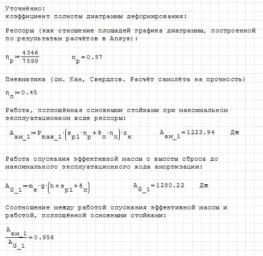

Коэффициент полноты диаграммы деформирования рессоры определяем в SW как соотношение площади под графиком к площади занимаемого им прямоугольника (инструментом «Характеристики сечений»), для пневматика берём из книжки. Получаем несколько более высокую цифру соотношения энергии деформации и работы груза — 95% от нормы (хотя ошибка в 5% для инженерных расчётов – это ни о чём).
В общем почти хорошо (можно подтянуть цифру к заветным 100% вспомнив, что АП-23.473 дозволяет учитывать при расчёте массы ЛА при посадке выработку топлива, что буржуи указывают для рессоры  PN 06-0058 Gross Weight: 1060 lbs, т. е. ок. 480 кг, а не 500, и т. д.). Т. е. по данному пункту можно сказать, что теория с практикой примерно сошлись.
    61,7 КБ · Просмотры: 274
Также можно сравнить первоначальный вариант рессоры (сделанной из Д16Т по чертежу 7-L-2) и рессору PN 06-0058. Сделаем аналогичный расчёт баланса энергий для первоначального варианта рессоры. Видим, что она соответствует Нормам на 63%, её энергоёмкость (вместе с пневматиками) составляет от энергоёмкости PN 06-0058  (800 Дж/1224 Дж*100%=) 65%, соотношение по максимальной нагрузке  - (3800 Н/5600 Н*100%=) 68%. Прочность и энергоёмкость такой рессоры мне представляется недостаточной (смотря, конечно, для чего).
    35,2 КБ · Просмотры: 248

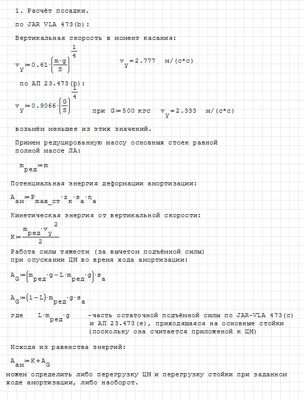

Теперь о расчёте посадки (см. раздел 1 расчёта). Видим, что нормированная работа, определяемая при расчёте посадки из условий АП-23.473(b) (см. раздел 1.2) больше работы опускания эквивалентного груза при копровых испытания (по АП-23.725, см. раздел 3) в  (1697 Дж/1280 Дж=) 1,33 раза (соответственно больше и максимальные нагрузки), хотя по идее они должны примерно совпадать.
Есть ещё один нюанс.  Как писал выше (ответ 11), поскольку расчёт предварительный, в нём не были учтены лобовые нагрузки, между тем по JAR-VLA 479 (b) и АП-23.479(b) при расчёте посадки они должны быть приложены одновременно с вертикальными (не менее 25% максимальных вертикальных). Если мы их приложим, то условия нагружения стоек в этом станут ещё более жёсткими.
Мыслю так, что копровые испытания должны имитировать условия реальной посадки. Если они дают заниженные нагрузки, то тогда какой в них смысл, конструксия может копровые испытания выдержать, а лётные — нет. Отсюда вывод: данный расчёт посадки не годится!
Если считать, что при реальной посадке часть кинетической энергии от вертикальной скорости принимает на себя конструкция ЛА, то нет ли смысла учесть это в предварительном расчёте уменьшением редуцированной массы?
Вопрос открытый.

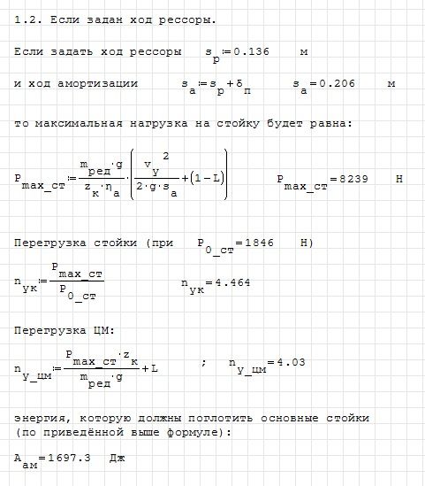

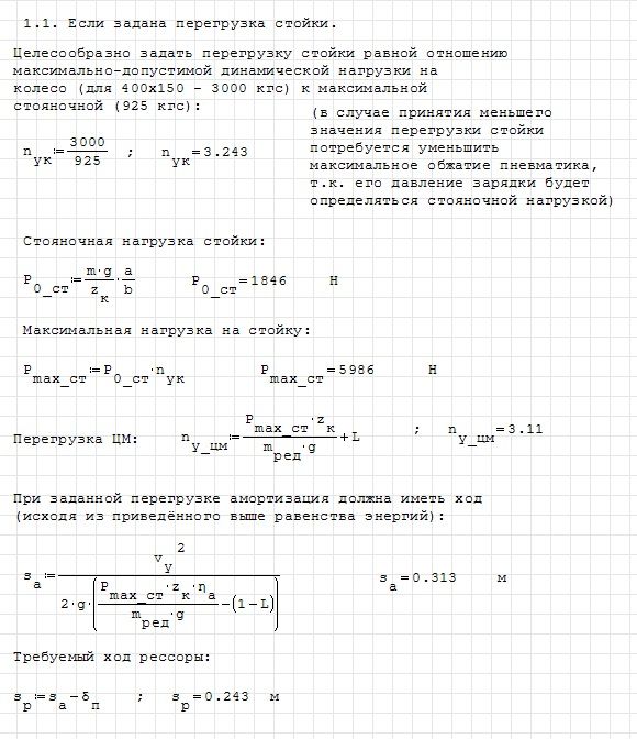

Почему у вас перегрузка от реакции земли больше чем перегрузка в ц.м.? посты 31, 32
Должно быть наоборот и разница между ними должна быть 2/3g=0.67g.
На предидущей странице вроде правильно показано.
А нельзя было в Ансисе замоделировать рессору балками (beam)? Зачем связываться с гексами? Из-за красивой картинки? От фема же вам нужны только деформации. Напряжения вы и по спороматовской фомуле посчитаете и это будет более правильней.
Почему у вас перегрузка от реакции земли больше чем перегрузка в ц.м.? посты 31, 32Должно быть наоборот и разница между ними должна быть 2/3g=0.67g.
Понял определение "перегрузка стойки" как отношение максимальной эксплуатационной нагрузки на стойку к стояночной. В случае, если редуцированная масса стойки не равна стояночной нагрузке, делённой на g, то перегрузка стойки, естественно, не будет равна перегрузке от реакции земли. Если понял неправильно или пользуюсь не общепринятой терминологией, прошу поправить.
Не согласен. Как видно из приведённых выше результатов (ответ 19), увеличение плеча максимального изгибающего момента за счёт перемещения точки приложения вертикальной силы вбок (по Z), вызванного деформацией рессоры, составляет (109/333*100%=) 33% от первоначального. Неучёт этой добавки приведёт к такой же ошибке в определении напряжений, что неприемлемо.
Проверки по сопромату, приведённые в ответах 10 и 19 (для двух разных рессор) с учётом этого прогиба, подтверждают достаточную точность полученых результатов.
Но это всё семечки. Главная непонятка - несоответствие в определении нормированной работы при расчёте посадки из условий АП-23.473(b) (см. раздел 1.2) и при копровых испытания (по АП-23.725, см. раздел 3), о чём написал в ответе 36. Вот на это прошу обратить особое внимание!
