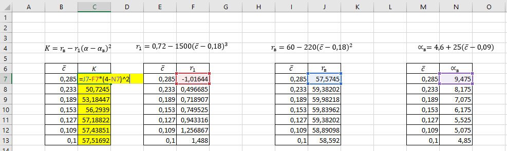

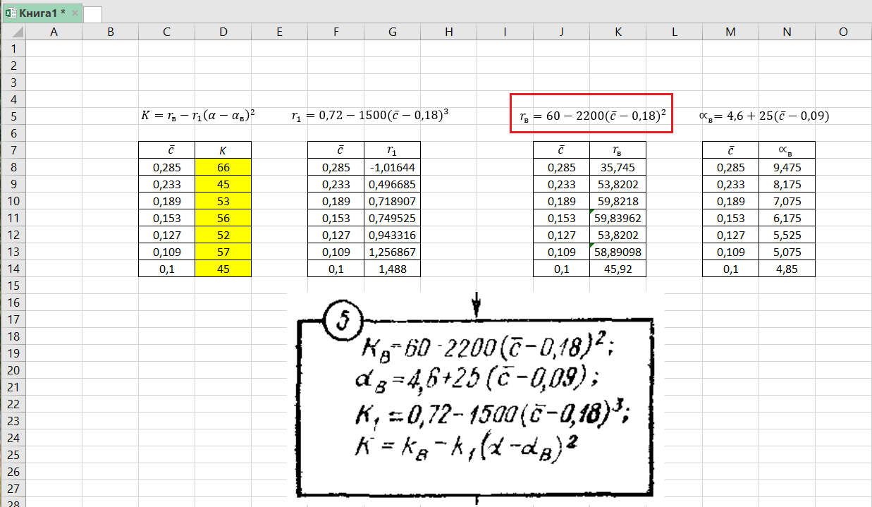

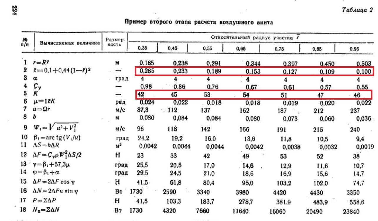

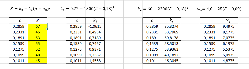

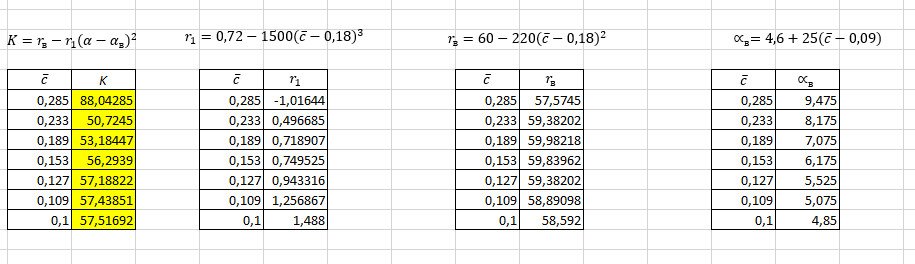

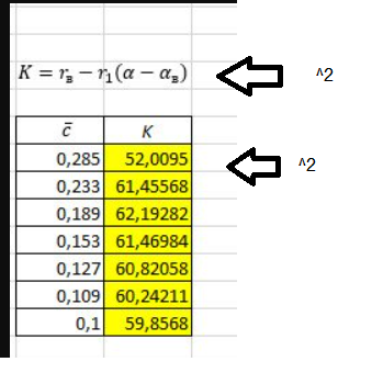

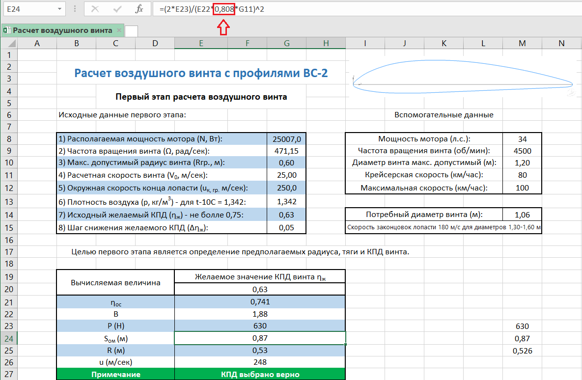

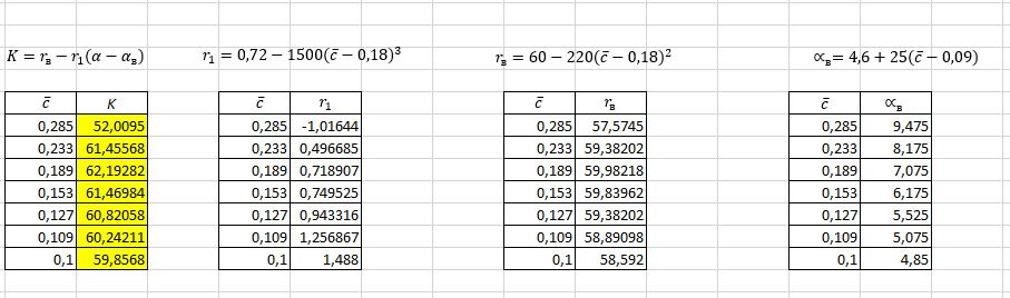

Расчёт воздушных винтов по книге П.И. Чумака и В.Ф. Кривокрысенко
Вот именно в этой книге меня и смутило в начале это
Это подходит для английских профилей таких как RAF-6 или для некоторых американских того времени.
Например в английских винтах, в корневой части лопасти применялся двояко выпуклый профиль RAF-6М и установочный угол был по хорде.
Далее по лопасти шли профили RAF-6. В них уже установочный угол проходил по плоскости профиля.
Тоже самое было и в воздушном винте Д-344, самолета По-2(У-2).
Да, именно по этой книге у меня и вставал вопрос по поводу скругления носика и хвостика профиля. То есть проблема укорочения профиля при вписывании окружности.
Это описано "рождение" профилей. Из какого профиля и каким методом они "родились".

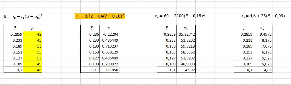

К стати, вчера попробовал находить точку МЦХ непосредственно в эскизе
Спасибо! Взял себе на заметку.👍
