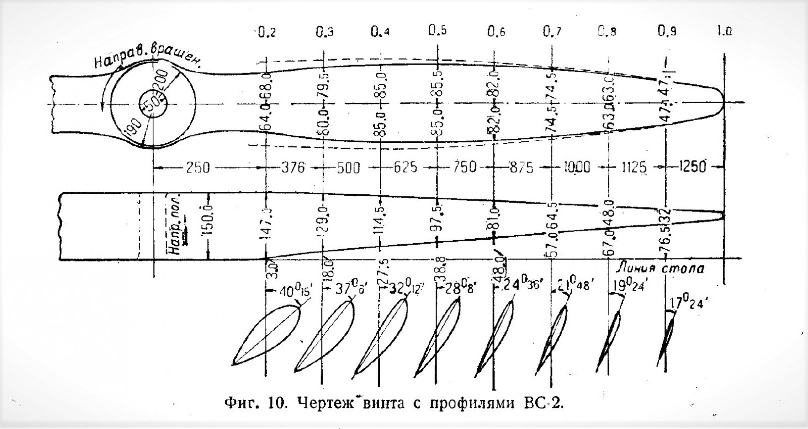

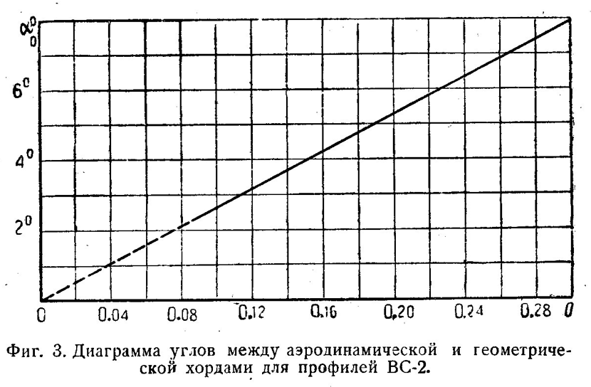

Расчёт воздушных винтов по книге П.И. Чумака и В.Ф. Кривокрысенко

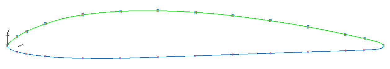

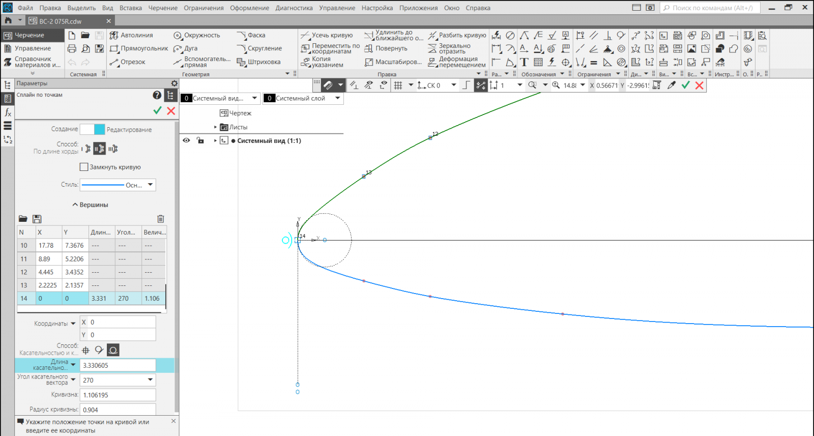

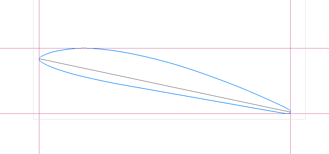

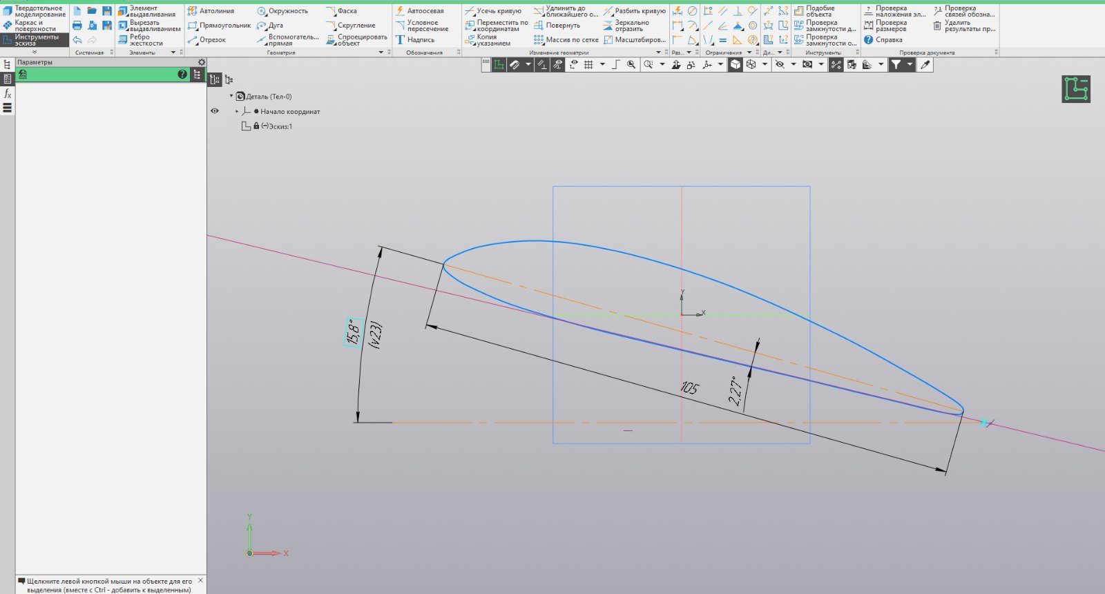

Дужки профилей строю сплайнами по точкам.
Сплайн начинается с хвостика.
Первая и крайняя точки сплайнов лежат на конце и начале хорды.
Получается 14 точек в сплайне.

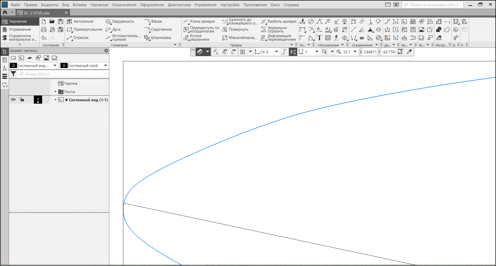

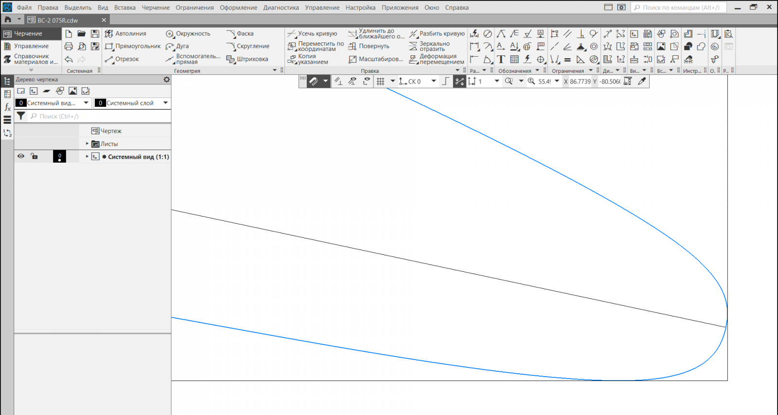

По двум точкам 1 и 14, нужно будет задать радиус кривизны, который будет соответствовать расчётным радиусам носика и хвостика.
Введя радиус, кривизна посчитается автоматически.
Останется выставить угол и длину касательного вектора.
Получилось ответить Вам раньше чем предполагал. 👍 🙂
Верхняя дужка, Rн.
Можно заметить, что значения радиуса кривизны и кривизна, в Rн и Rхв. имеют одинаковые цифры, а вот длины касательного вектора, будут разными.

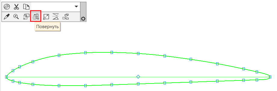

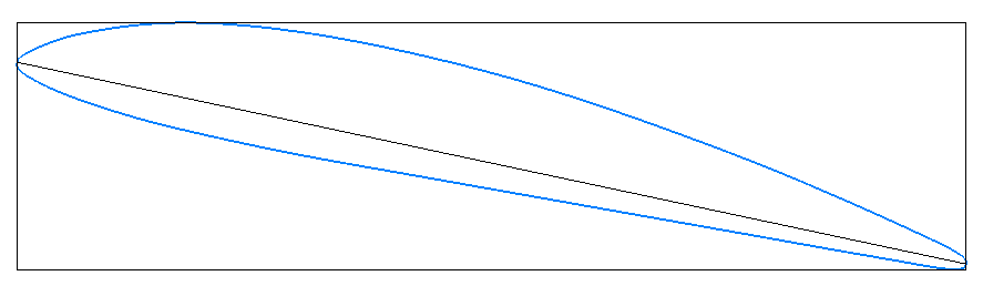

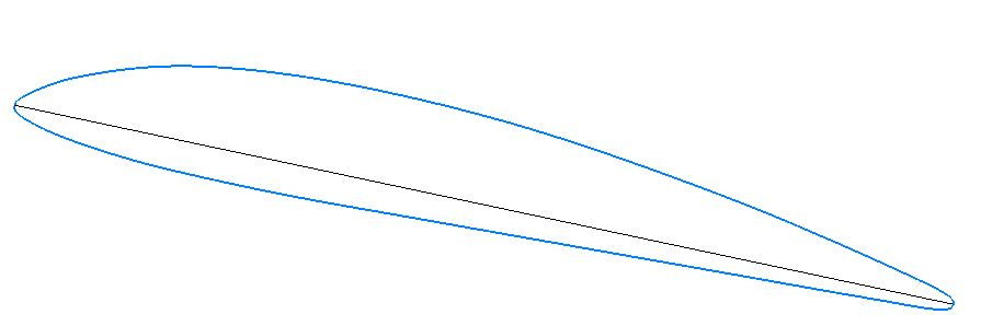

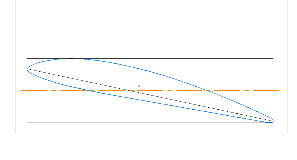

После того как профиль построен, полностью выделяю его и нажимаю повернуть:
Поворачиваю профиль на необходимый установочный угол.

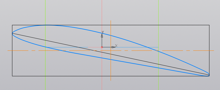

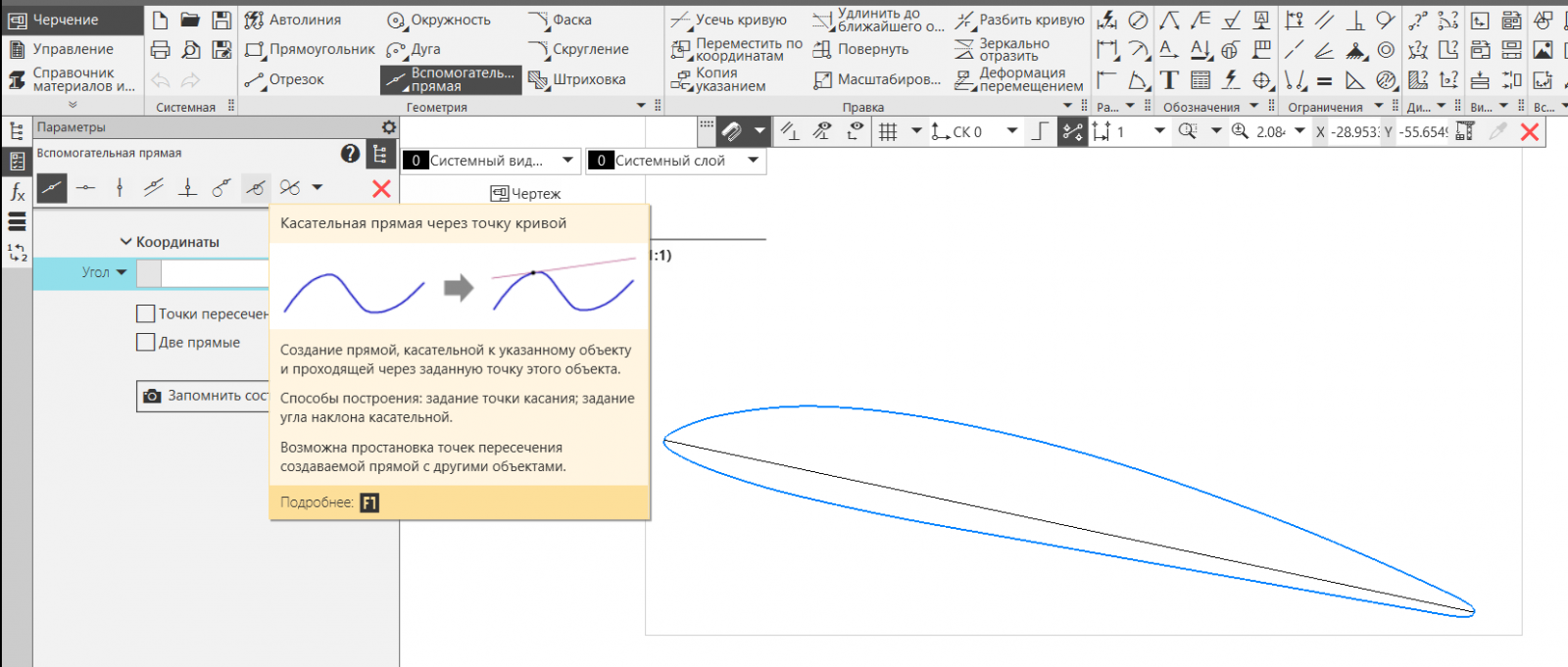

Далее воспользовавшись вспомогательной прямой через точку кривой, строю 4 (четыре) вспомогательные прямые, которые образуют прямоугольник в который четко вписывается профиль.
После построения выглядит это так:

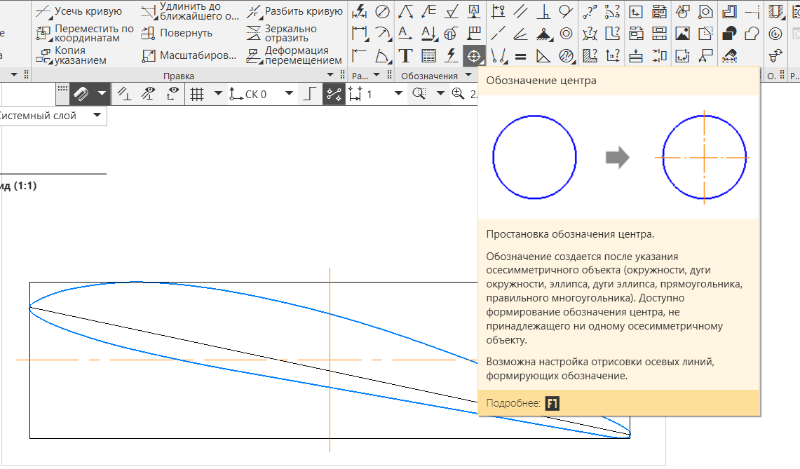

По контуру вспомогательных линий, тонкой линией строю прямоугольник:
Определяю центр прямоугольника:
Выделяю все полностью и копирую по центру.

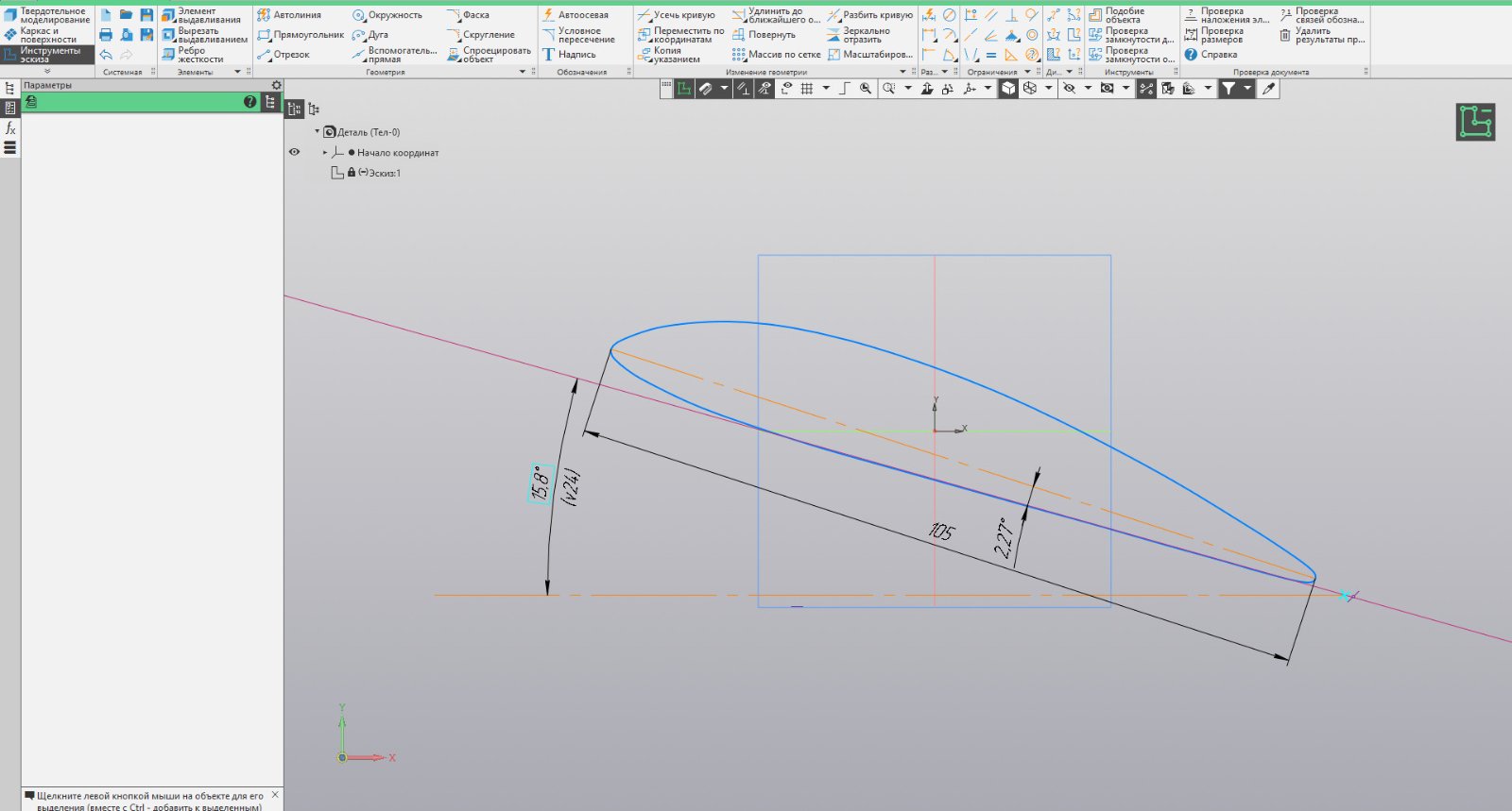

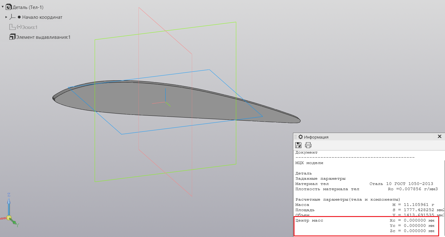

Открываю создать деталь в твердотельном моделировании и вставляю скопированный эскиз точно в центр:
Выхожу из создания эскиза и выдавливаю профиль как говорил ранее.

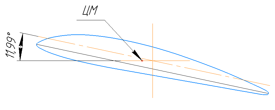

Определяю на сколько смещена точка ЦМ.
Последовательно копирую значения ЦМ Хc и Yc и при помощи параллельной вспомогательной прямой получаю истинную точку ЦМ профиля.
На пересечении ставлю точку.
Эта точка и является ЦМ профиля.
Для проверки можно выполнить копирование профиля по этой точке и вставить его в эскиз твердотельного моделирования.
