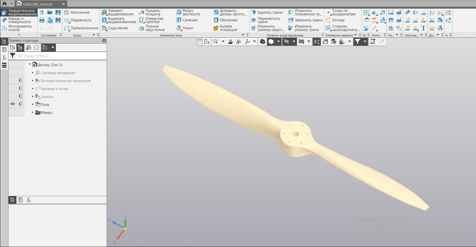

Спасибо ещё раз. И благодаря вот этому посту
отрисовал винт в солид, потом купил на Озоне Компас 3Д и построил вот такой винт.
Не идеал, но для моих целей вполне.
В Компас никогда не работал, только Солид. Мне показалось, что компас в большинстве случаях более предсказуем в построениях поверхностей чем солид. Может и ошибаюсь, но мне так показалось.
В любом случае теперь у меня лицензия на год. Буду осваивать компас)

Ниже моё творение в Компас v23:

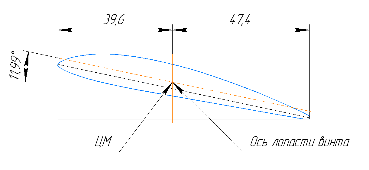

Сейчас немного по другому строю 3D модель , не так как раньше делал.
Во вложении (для примера) чертеж в плане, этого винта.
Удачи Вам в освоении Компас 3D!👍
Спасибо за "наводку" в файле). И с расположением оси по центру масс, спасибо. Это рационально и логично. Я этого не знал.

Да, про ЦМ сечений.
Можно конечно их и посчитать, тем более все цифры имеются.
Но прошу извинить меня, может быть я подхожу как "лапотник" к этому.

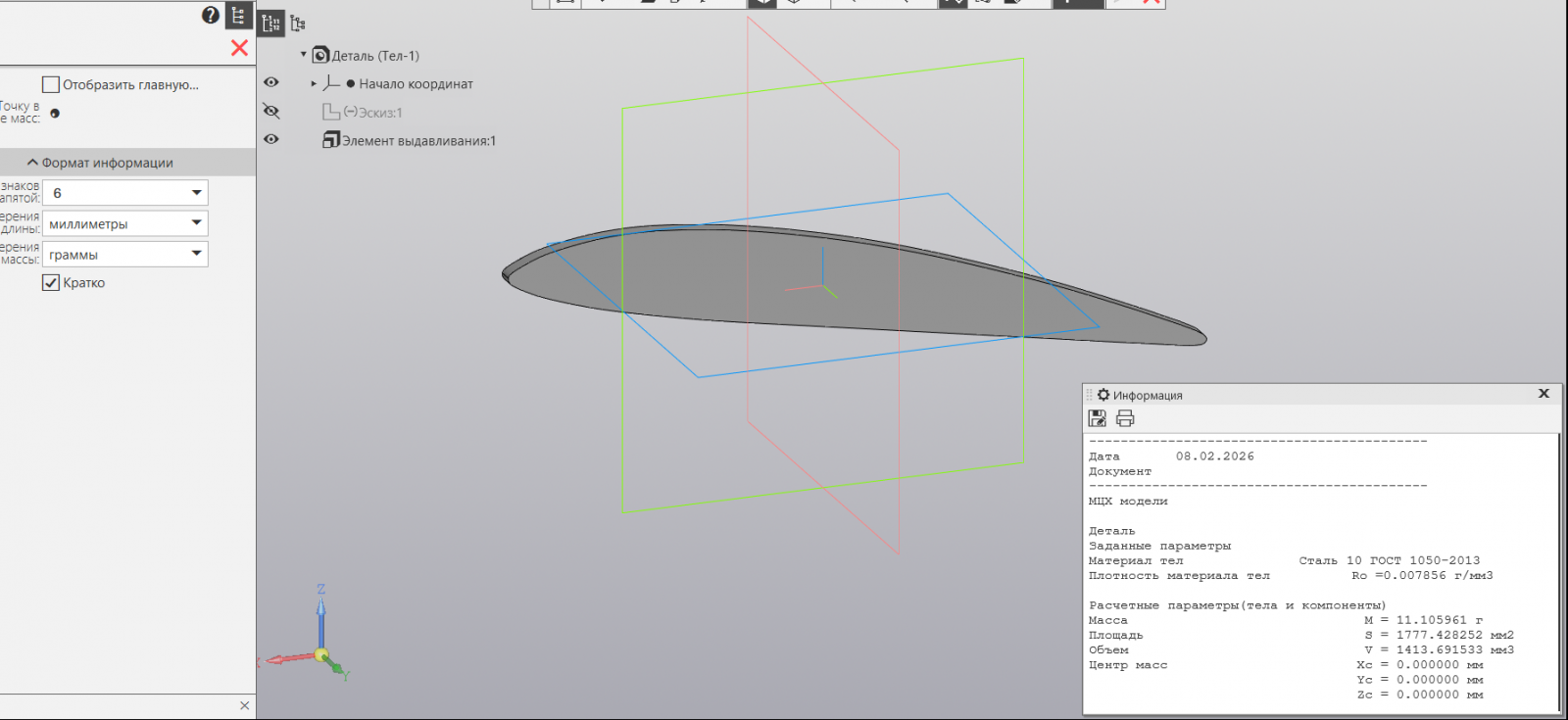

Делаю просто расчет в том же Компасе.
Копирую из чертежа в плане эскиз сечения и в твердотельном моделировании создаю симметричным выдавливанием на 2 мм профиль этого сечения.
Затем определяю МЦХ и там уже прописано на сколько и по какой оси находится ЦМ.
И так по каждому профилю сечения лопасти.
Понимаю, накладно и муторно, поэтому я и написал "по лапотному".😆
Но зато точно.👍
Да, про ЦМ сечений.
Начал перемоделировать свой же винт, но с учётом расположения ЦМ. Правда за материал взял берёзу, ну да это не важно. Вот только сейчас заметил, что у Вас ось построения профилей не лежит на точках ЦМ, близко, но не лежит. Чем это вызвано всё таки и какие советы можете дать?
Точки ЦМ профилей в сечениях, в моей модели точно лежат на оси, только если смотреть на виде с боку.
На другом виде (всё верно Вы подметили), точки ЦМ не лежат на оси, так как я старался сохранить геометрическую симметрию лопасти (передняя, задняя кромки) относительно оси.
Думаю, что ни чего не мешает расположить все точки ЦМ по двум этим видам точно по оси лопасти винта.
Вот пример такого построения другого винта на профилях Clark-Y с утолщенной задней кромкой.
В этой модели, точки ЦМ всех профилей в сечениях, лежат точно на оси винта в обоих проекциях вида.
В моей модели выполнено так. 🙂
Как и говорил ранее, наверное можно выполнить и так.
Похоже, что такое расположение ЦМ профилей сечений по лопасти, будет уже ближе к лопасти ВИШ или переставного шага.
Можно так же расположить все профили центрами хорд по оси лопасти. При этом точки ЦМ (в боковой проекции), будут немного смещены вперед в направлении полёта, что так же не противоречит рекомендациям при проектировании.

Спасибо, что нашли время на разъяснения и поделились своим мнением! Вчера уже вечером, когда появилось время, посидел, посмотрел и понял принцип Вашего построения. Вы сегодня его подтвердили. Вчера успел ещё набросать каркас винта, ось лопастей которого проходит через точки ЦМ профилей.
Пожалуйста! 🙂
Сейчас только этим принципом и пользуюсь.
Так же определился и с методом построением лопасти в Компас 3D.
Для меня это удобно и полностью устраивает.
Удачи Вам в построении и проектировании!

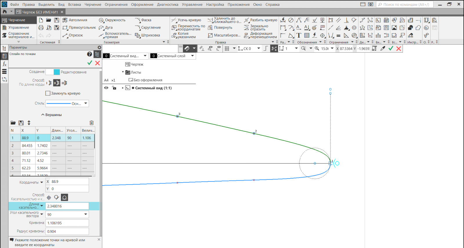

Прошу поделиться опытом в скруглении задней кромки профиля. Как Вы делаете что бы не убегала расчётная ширина профиля по хорде. Или какое то значение, величина, по урезаемой длине хорды не очень важна? С передней кромкой там более менее, там урезается по длине примерно до миллиметра и это не очень думаю важно.
Здравствуйте!
Сегодня в течении дня (по магаданскому времени), всё подробно постараюсь рассказать и показать. 👍
Ни чего урезать в профилях не нужно, да и не следует этого делать.
