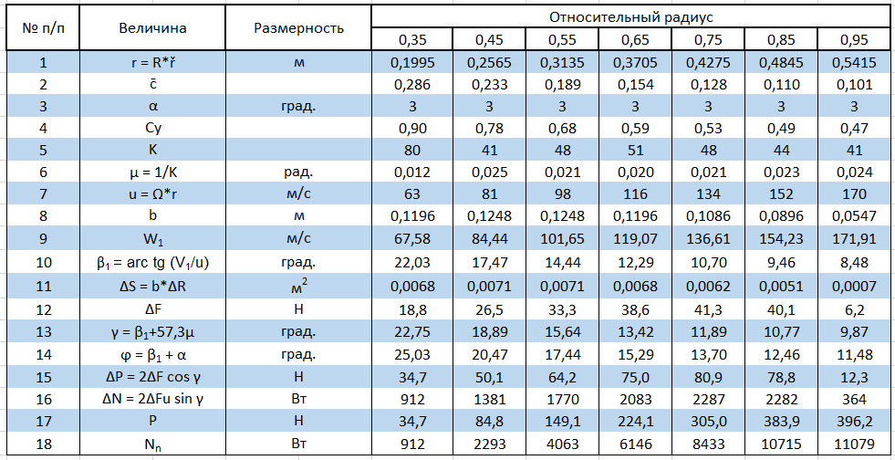

Прикреплю таблицу посмотрите если интересно. Это только упражнения))) Пока что.
У Вас в уравнении определения скорости потока V1 в плоскости винта, после E22 вместо "/" стоит "*"
Думаю, это уравнение должно записываться так:
=(E11+КОРЕНЬ(E11^2+4*E22/(E14*E23)))/2

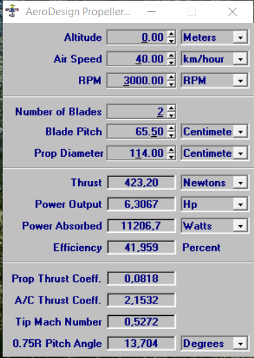

Ввел все нужные параметры в первый этап расчета и сравнил полученные результаты из второго этапа с расчетами в PropSelector.
Результаты расчетов в обоих случаях, получились очень близкие. 👍 Подгонкой я не занимался.😀 Просто ввел значения из одного в другое и всё.
Огромное спасибо! Как говорил Матроскин: "Шарик, ты балбес")))
Вот теперь точно всё встаёт на свои места!
И всё же Вы считаете, что для определения К система формул записана верно (за исключением коэффициента 220), и опечатка только в таблице искомых значений?
Сегодня закончил второй этап расчета.
Ввел (b max) = 0,11, так как на сколько я знаю, при проектировании и расчете воздушного винта в PropSelector, (b max) нужно брать от 0,10.
Во всех уравнениях, которые были взяты из печатного издания и применялись в расчетах, была обнаружена только одна опечатка, которую мы с Вами обнаружили и исправили.
Это числовое значение 220 на 2200.
Считаю, что это очень даже замечательно для печатного издания!👍
Мое мнение - эта метода расчёта будет работать.🙂👍
Тем более, скорее всего, до этого она была проверена и практически.

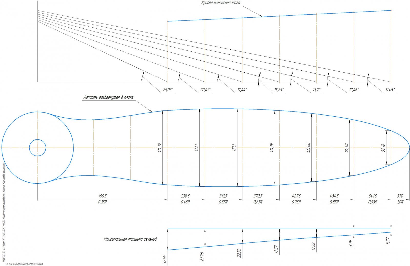

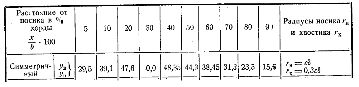

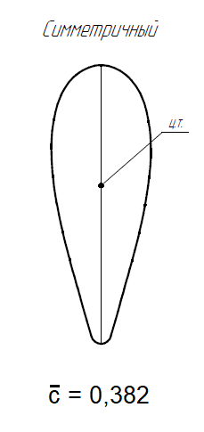

Что касается построения корневой части лопасти, то я бы поступил так. 🙂
На относительном радиусе 0,2 R, поставил бы симметричный профиль (с отн.= 0,382).
Построение профиля выполнил бы по этим ординатам:
На что еще обратил внимание.
Если считать по вот этой формуле (Сотн.), то профили в сечениях получаются несколько "толстоватые". 😀 Особенно если максимальную ширину лопасти брать больше 0,85 или 0,10.
где (r) - относительный радиус сечения.
Хотя и пишут, что профили:
Но почему то я считаю, что высокого КПД, при таких толстых профилях в сечениях лопасти, не получится.
Зато прочность лопасти воздушного винта будет достаточно высокой и не склонна к вибрациям.
Это мне напомнило американский воздушный винт из семейства F2A1S1.🙂
Возможно я и ошибаюсь, думая что профили немного "толстоватые".😏

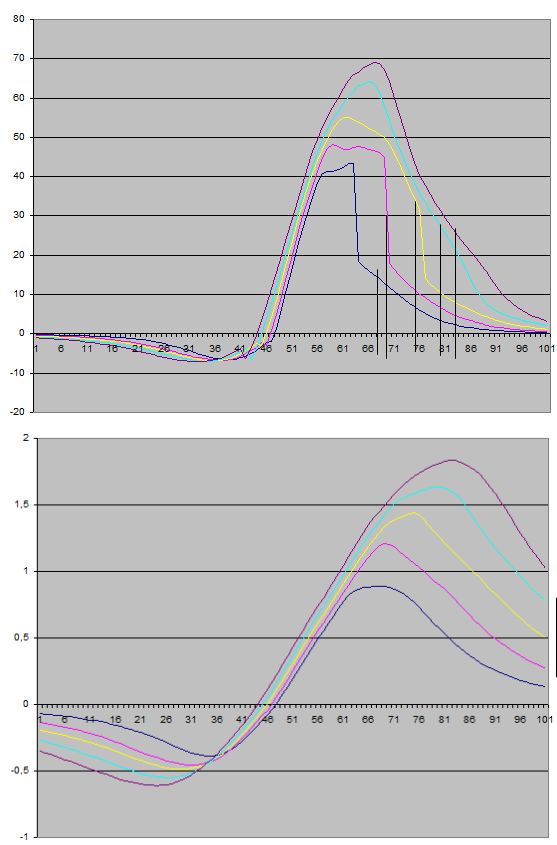

Возьмем к примеру очередную дурь про апроксимацию для аэродинамического качества профиля.
Какие то источники предлагают верить вот такому набору формул для описания зависимости аэродинамического качества в зависимости от угла атаки.
Сразу видно, что в формулах числовые коэффициенты ( 60, 220, 0,18, 4,6, 25, 0,09, 0,72, 1500, 0,18, ) взяты с потолка ради какого то совпадения желаемого с действительностью, причем в каком то ограниченном диапазоне углов атаки.
А потом спорят, что считать правильным 220 или 2200.
Но если посмотреть на это самое аэродинамическое качество для одного профиля с различной относительной толщиной в зависимости от угла атаки, то картинка слишком далека от той апроксимации.
На представленной картинке ниже в верхней части представлено семейство зависимостей аэродинамического качества с различной относительной толщиной от угла атаки, а в нижней части представлено семейство зависимости коэффициента Су для тех же относительных толщин и углов атаки.
Явное не совпадение только по аэродинамическому качеству для расчетов по неким методикам приводит вот к такому результату.
Сделали два воздушных винта. На месте они показали правильную тягу. В полёте один из них давал скороподъёмность вдвое большую. Причины не знаем до сих пор.
А в делах расчета воздушного винта таких ляпов предостаточно и по другим параметрам входящим в расчетные формулы.
