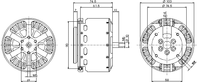

Обещаная инфа по 12 кВт-ному мотору:
Plettenberg Predator 30-8
List Price; $ 1082.00 US
Specifications:
Motor Diameter: 103 mm (4.055 in)
Motor Length: 74.5 mm (2.993 in)
Maximum Input Power: 12 KW
Weight: 1550 g, (including prop adapter)
Kv : 160 rpm/V
Suited for 10 – 14 LiPo batteries
Моторчег немеццкий, типа породистый 🙂 Вся остальная комплектуха к нему подойдет из поста № 714 и даже 754...
Ссылка на магазин http://www.icare-rc.com/plettenberg_predator.htm
Кстати, на оф. сайте плеттенберг, есть таки на 20 л.с. моторчег http://www.plettenberg-motoren.com/UK/Motoren/aussen/Predator37/Motor.htm Пишут вроде что эквивалентен бензинычу на 150 кубофф...
Если можно прикинь с 12 КВт?
Так уже всё прикинуто, смотрите пост № 714 и 754, только вес мотора подставьте от Предатора 🙂 Грубо - 4,5...5 кг, в зависимости от выбранных аккумов (на 10 или 12 банок)...

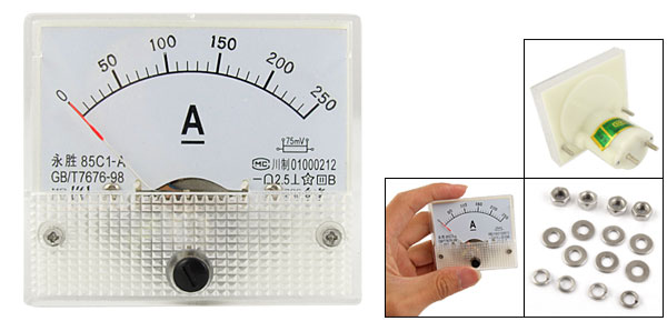

Кстати, вдруг мне подумалось - если вживить в контур питания двигателя амперметр на 200А, то можно избежать перегрузок по току, соответственно сэкономить кучу ненег на горелых контроллерах и моторах... К тому же очень информативно можно управлять мощностью раскрутки - всё видно по шкале, думаю это очень удобный способ обезопасить и ускорить процесс раскрутки. На панели управления раскруткой добавится лишь один приборчиг...
Product Name                    Analog Ammeter
Model                                  85C1-A
Measuring Current Range      DC 0-250A
Accuracy      Class                    2.5
Meter Face Size(Approx)      6.3 x 5.5 x 1cm / 2.5" x 2.2" x 0.39"(L*W*T)
Thread Size                    0.28 x 0.8cm / 0.11" x 0.3"(D*L)
Overall Depth                    5.8cm / 2.28"
Color                                  White
Net Weight                    62g
