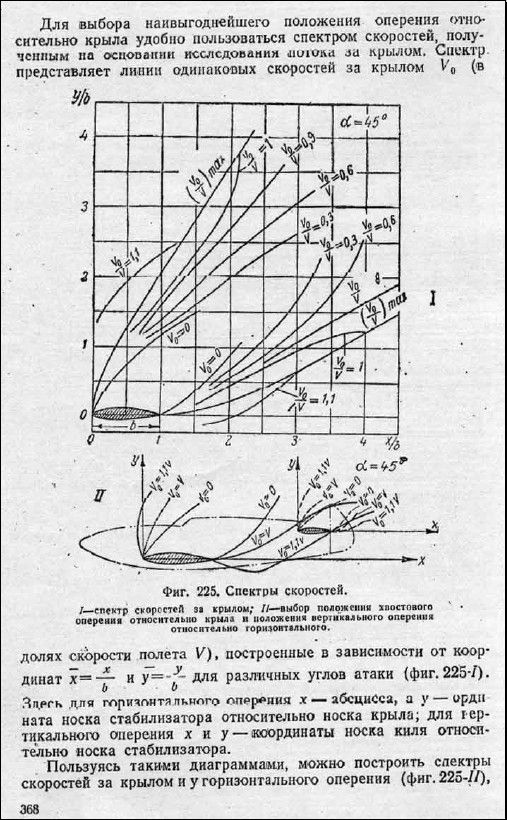

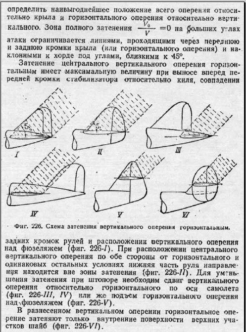

Здравствуйте ув. форумчане, возможно кто-то уже поднимал подобный вопрос. Меня интересует, как определить высоту расположения ГО, над уровнем расположения крыла? Знаю, что ГО не должно попадать в потоки с крыла, в результате чего будет не эффективным. В моем случае самолёт - низкоплан, взлетная масса 400 кг, крыло трапецевидное, оперение однокилевое.

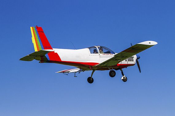

Михаил4879 на  этот  вопрос  ответить  достаточно  сложно.Расположение  стабилизатора  зависит  как  Вы  и  заметили  от  спутной  струи  крыла  на  определенных  эволюциях.В  обычном  прогулочном  самолете  это  не  критично.Одним  из  факторов  в  расположении  стабилизатора  главной  по  моему  мнению , является  затенение  вертикальным  оперением  руля  стабилизатора  и  чем  он  будет  меньше тем  проще  машина  выходит  из  усложненной обстановки. 😉
.... Одним  из  факторов  в  расположении  стабилизатора  главной  по  моему  мнению , является  затенение  вертикальным  оперением  руля  стабилизатора  и  чем  он  будет  меньше тем  проще  машина  выходит  из  усложненной обстановки. 😉
Не понимаю, как вертикальное оперение может затенять горизонтальное ?    🙁
Можно для тех кто ночью шампанское употреблял, чуть подробнее  🙂
aleksandrd  очень  просто.Если  внимательно присмотреться  к  учебным  машинам, а  именно  о  них  я  веду речь,  то  у  них  руль  высоты  максимально  вынесен  из  аэродинамической тени  киля.
    17 КБ · Просмотры: 309

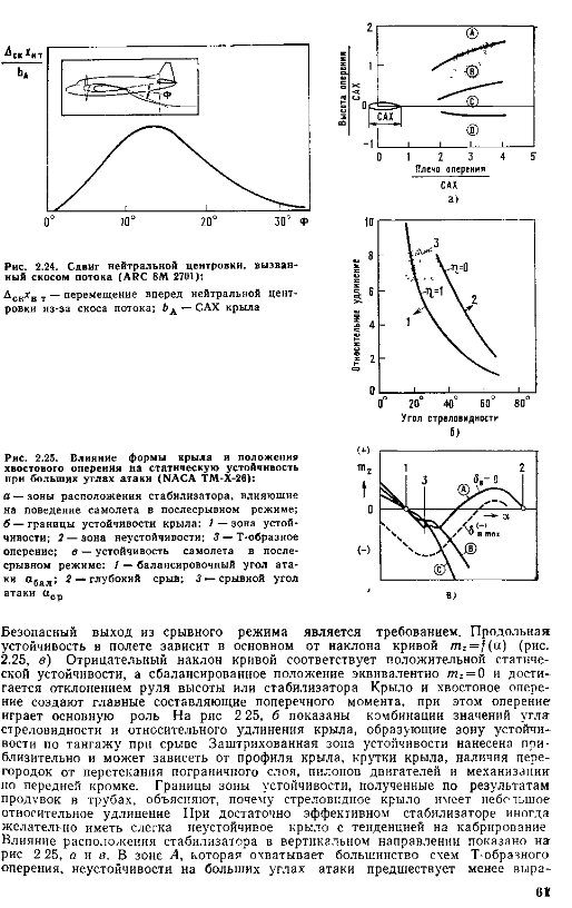

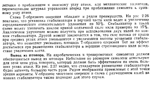

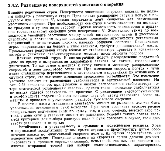

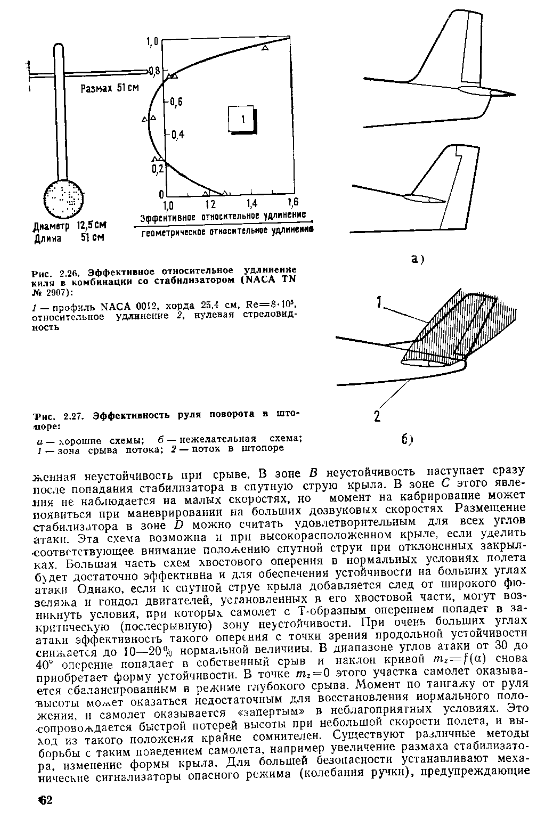

На самом деле всё как раз наоборот. Руль направления, да и всё вертикальное оперение, желательно убирать из аэродинамической тени от горизонтального.
Вот что написано у Торенбика.
    52,7 КБ · Просмотры: 412
    46,8 КБ · Просмотры: 433
    52,6 КБ · Просмотры: 404

Рябиков, То есть исходя из вашего скриншота, если провести линию под углом 6 градусов от хорды крыла до окончания плеча ГО, можно определить высоту расположения? А если увеличить угол установки крыла, тогда реактивная струя от крыла будет ниже?
Вы рассматриваете Рис.2.24, где рассматривается влияние реактивной струи от газотурбинного двигателя.
Из Сутугина Проектирование частей самолёта
    116,8 КБ · Просмотры: 392
