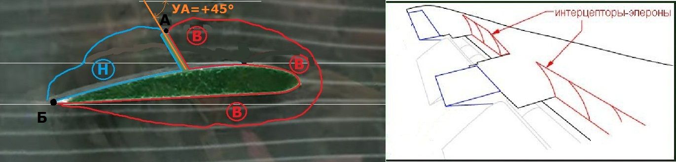

Почему устройство под именем -ИНТЕРЦЕПТОР не согласен с Вами и с легкостью демонстрирует свою Правоту ?..
ИНТЕРЦЕПТОР примерно стоит на УА=+45°
За счет него вся верхняя плоскость крыла до него - работает как антикрыло!
Тогда "контрольный" в Вашу сторону... А с чем связаны катастрофы , где снежно-ледяные отложения на верхней поверхности крыла становились причиной ?..."Вроде" , от облика антикрыла они далеки..

Ну , и наконец , роль предкрылков ( выдвижные , фиксированные) не ставит ли жирную точку в этом споре ?..
