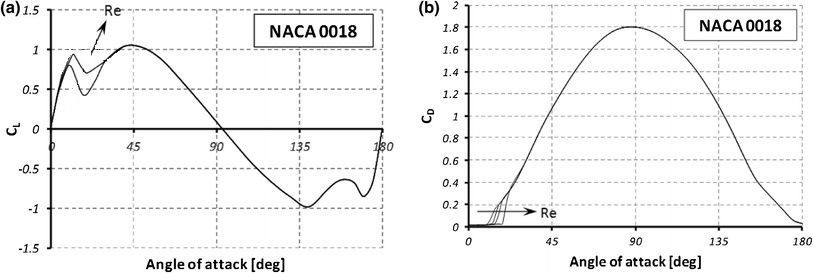

А вы в состоянии адекватно анализировать графики?
Вы видели поляру, построенную на основании двух этих графиков (Су и Сх) для NACA 0018 ????
😎 А мабыть вы сами пробовали ея построить по этим двум графикам хотя бы до возлюбленного вами угла атаки 45 градусов?

Давайте глянем на представленный вами график:
на угле атаки 45° Су= 1.1, а Сх= 1.05.

То, что вы многим тут напомнили тот факт что у небольшого количества аэродинамических профилей (из огромного их числа) Су может расти аж до 45 градусов угла атаки - это конечно здорава, но толку от этого нуль целых нуль десятитысячных.
Действительно симметричный пузатый профиль НАСА 0018 один из немногих который способен до угла 45* растить Су , который сам по себе не велик..Попробуйте симметричный Р-11 задрать хотя бы на 30 градусов - лететь не получится ..Так что революционной инфы из сообщения mpn нет..

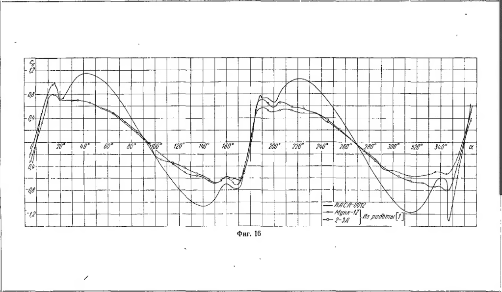

У всех профилей ПС имеет максимум на УА около 45°
Ошибаетесь.
Вы сами же и предоставили доказательства ошибочности вашего мнения в посте #3.076:
В этом посте вы разместили график из которого видно, что у двух профилей (из трёх представленных) Су (а значит и подъёмная сила) после 17.5° тюснижается резко и после 20° снижается немного плавнее.
