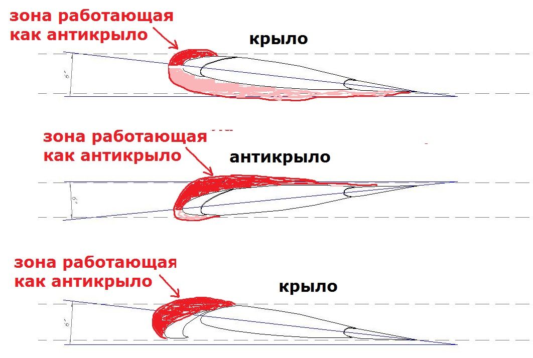

Антикрыло, что явствует уже из названия, является противоположностью крыла.
Совершенно правильно! Молодец!
Крыло - это то что создает ПС.
АнтиКрыло - это то что создает отрицательную ПС.
Красная зона - это зона избыточного давления над крылом и по этой причине эта зона ВСЕГДА работает как антикрыло, т.е. в ней создается давление на крыло ВНИЗ!
ПРЕДКРЫЛОК работает как АНТИКРЫЛО! И если вас этому не научили, то мне вас очень жалко!!!!

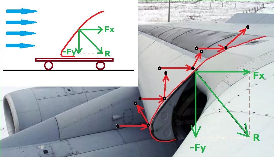

Смотри сюда , болезный и прокомментируй действие "антикрыла" самолета Шторьх.. Слышал о таком самолете ?

Смотри сюда , болезный . . .
Сам смотри сюда, малограмотный!
Ты что и в правду не понимаешь, что "поток" будет давить на верхнюю плоскость ПРЕДКРЫЛКА и тем самым на предкрылке будет формироваться отрицательная ПС?

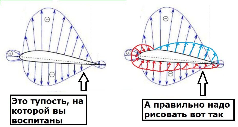

И вновь старичок Ан-2 Вас опровергает. У него, насколько я знаю, автоматические предкрылки и выпускаются они из-за РАЗРЯЖЕНИЯ, т.н. ПОДСАСЫВАЮЩЕЙ СИЛЫ на носке крыла, той самой, что изображена на левой стороне картинки, которую Вы изволили обозвать "тупостью". Злые языки говорят, что руками "вырвать" предкрылок не получается. Это к тому, чтобы оценить действие той самой "неправильной" силы.😂

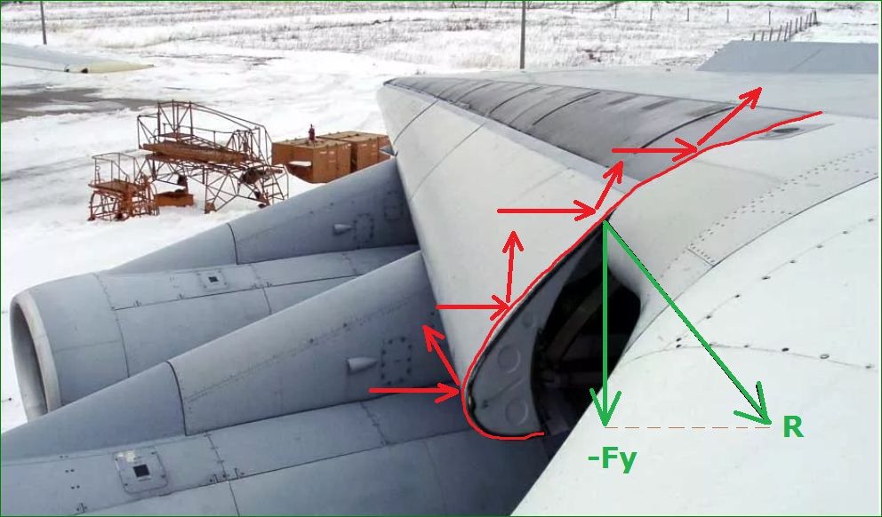

Дурында , для начала уясни для себя Что такое Установочный угол крыла(хорды) к строительной горизонтали фюзеляжа. Затем , смотришь на расположение предкрылка ( выдвижного или фиксированного) и рисуешь стрелки набегающего потока . Ферштеен?..И приплюсуй к этому ТО , ЧТО строительная горизонталь фюзеляжа лайнера в горизонтальном полете (ВАР=0) находится около 3° (+) к потоку .
Ты на самом деле не дружишь с головой или придуриваешься ?...Ну , не до такой же степени ....

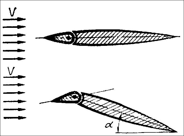

Вот тебе еще узкопрофильное крыло , с отклоняемым носком для предотвращения срыва потока с верхней части крыла.. Дальше сам накопаешь про него.
