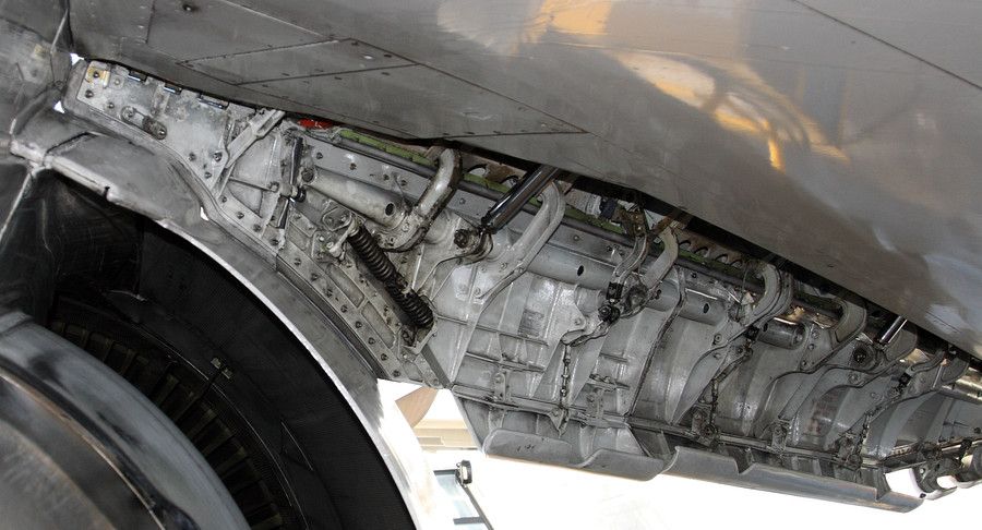

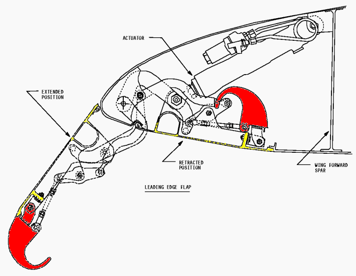

Щиток Крюгера ...Называют и предкрылком Крюгера.
Нет , это отклоняемый носок..
Отклоняемый носок представляет собой подвижную переднюю часть крыла (рис. 7.25) и применяется на крыльях малой относительной толщины, имеющих острую кромку. Острый носок приводит к раннему срыву потока.
FLY 116
Заблокирован
г.Казань
Нет , это щиток Крюгера. Если Вы про фото Боинга747...Отклоняемые носок устанавливается на узкопрофильных , преимущественно на истребителях. На том же Су-27...

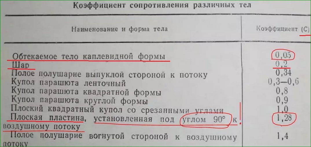

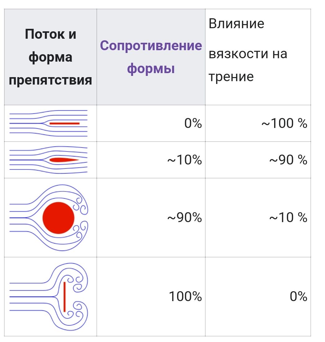

Ооо... я ещё одну выложу. Простенько и со вкксом
А теперь посмотри какой коэффициент у Шара (рис.3) относительно плоской пластины(рис.4)? Он равен 0,9, а на моем рисунке он равен 0,2
А теперь посмотри какой коэффициент у Каплевидного тела (рис.2) относительно плоской пластины(рис.4)? Он равен 0,1, а на моем рисунке он равен 0,05
Ничего не смущает? Тут же наука! ДА?
или нет?
Не смущает что 0,1 отличается от 0,05 в 2 раза?
Не смущает что 0,9 отличается от 0,2 в 4,5 раза?
или нет?
А я тебе спецом и по проще картинку скинул.
Чтоб ты наконец ВСПОМНИЛ, что ВСЁ - ОТНОСИТЕЛЬНО !...
Люди как чукчи .... На что смотрю - о том пою)))
...и это ты только мелочь заметил. Я ещё больше в своё время "непоняток" выявил.
Только зачем о них говорить.
Всё это придуманно ДЛЯ КОНКРЕТНЫХ ЗАДАЧ.
Для понимания процессов с телами, для понимания процессов с телами одной формы, но С НЕЗНАЧИТЕЛЬНЫМИ ИЗМЕНЕНИЯМИ...
Как удобней - так и считают (только "физика" и "природа" не "сдвигается" под них, скорее люди под неё подстраиваются)))

Наксь глянь на щиток крюгера ("развитие" предкрылка) снизу и на схеме....
Вот...
Теперь хоть понимаешь, что ПРЕДКРЫЛКИ НЕ "ОПУСКАЮТ НОС" (в том понимании что тебе кажется)?....
Нос "опускает" рули высоты на горизонтальном оперении....
("учить" не заставляю, просто обрати внимание🙂)
