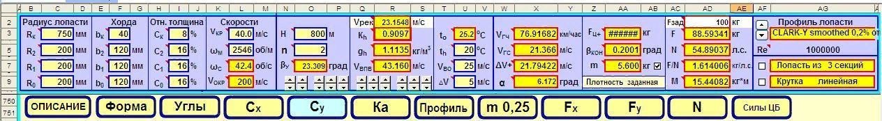

Вот панель задач с результатами расчета по программе
В ячейки с синей рамкой вносятся параметры воздушного или несущего винта.
В ячейках с красной рамкой находятся результаты расчета кроме ячеек с профилем лопасти, формы лопасти и варианта крутки.
Кроме того имеется в программе возможность задать сколь угодно оригинальный закон крутки лопасти.
Программа позволяет рассчитывать параметры винтов не только при стандартной атмосфере, а непосредственно для заданной высоты и конкретной температуре воздуха.ю
Обычно в существующих программах рассчитываются винты при стандартной атмосфере, а потом с помощью пересчетных коэффициентов пересчитывают для других условий.
На практике это не совсем корректно, так как реальные результаты такого пересчета могут "вывалиться" из линейной области поведения того или иного параметра.
Все результаты расчета возможно просмотреть и с помощью таблиц, и с помощью двух и трехмерных графиков для каждого сегмента лопасти.
Лопасть разбита на 10 сегментов не от оси вращения до кончика лопасти, а от корня лопасти до кончика лопасти.
То есть, вся рабочая часть лопасти представлена десятью сегментами.
