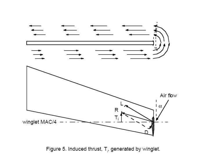

Картинка красивая, но в корне не верная.
Мало того, что она примитивное сплющивание пространственной картинки на плоскость, так в ней и траектории движения воздуха неправильные.
Попробуйте изобразить эту же картину якобы перетекания в пространстве с учетом величин скоростей полета и этих скоростей якобы перетекания.
Результат такого пространственного изображения будет сильно отличаться от того, что Вы изобразили.
По винглетам.
Ошибочно приписывать им чудодейственные свойства добавляющие тягу.
На картинке изображена стрелка якобы перетекания воздуха направленная на винглет.
Во первых угол слишком большеват, во вторых аэродинамическая сила на винглете слишком большеватая.
Может это нарисовано для большей убедительности, может.
Когда Вы все же изобразите то пространственное якобы протекание воздуха, то поймете, что там практически даже пшика тяги нет для создания сколь заметной величины для измерительных приборов .

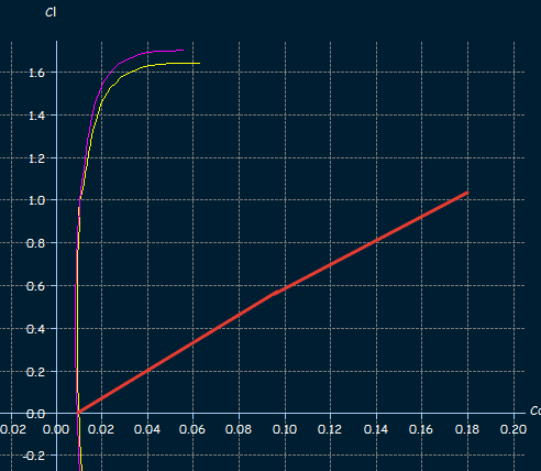

Бинго! С этой-же целью поляру обычно растягивают по оси Х, дабы разглядеть эту малость не на прямой, а на хоть какой-то дуге.

А картинка разве не объясняет? Тот самый почти незаметный пшик вполне может 5 минут ровно превратить в 5 минут и 10 секунд, а это разница в 100 очков за посадку. Так-же меньший расход энергии это меньшая нагрузка на батарейку, а значит больший срок службы и больше полётов за те же деньги.

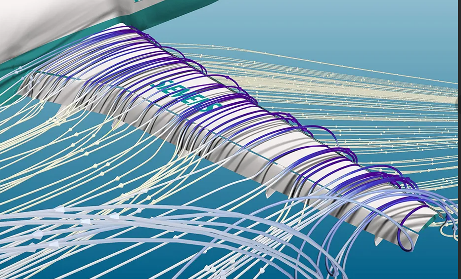

И сверху, и снизу, и в сторону. Обратите внимание на рисунок с перетеканием потока через законцовку, в любом месте будет одинаковая картина, хоть по диагонали, хоть прямо.
Какая картинка объясняет?
Если та, что вид спереди, то она неправильная.
В сети есть куча видео о том в какую сторону смещаются шелковинки на верхней поверхности крыла.. Эти шелковинки слегка отклоняются в сторону кончиков крыльев.
И даже та картинка на которой изображают вращающиеся потоки по кругу исходящие с нижней поверхности крыла и втыкающиеся в верхнюю поверхность так же не соответствуют и реальным полетам и продувкам в аэродинамических трубах.
Это очень наглядно видно как только на кончиках крыла появляется туманный след от зарождающегося вихревого следа.
Поищите сами в интернете видео обтекания крыла с наклеенными шелковинками.
Там всё видно. Это объективная картина, а не рисованные глупости.

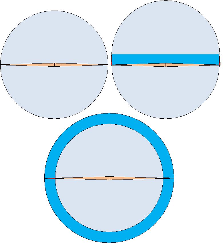

Прикрепляю картинку про эти винглеты.
С точки зрения импульсной теории, которая запросто объясняет и точно вычисляет индуктивное сопротивление я представил поперечное сечение вовлекаемых объемов воздуха в скошенной среде.
На рисунку слева вверху крыло без винглетов.
Справа вверху на рисунке крыло с винглетами. Синий прямоугольник показывает дополнительный объем вовлекаемого воздуха в скос.
Внизу на картинке изображено крыло с развернутыми винглетами в плоскость крыла, а синее кольцо показывает дополнительный объем воздуха вовлекаемый в скос.
Из этой картинке ясно, что если винглеты вдоль крыла, то пользы от них больше.
И для достижения того же эффекта как с винглетами поперек крыла, крыло можно сделать короче чем с теми же винглетами развернутыми в плоскость крыла.
То есть крыло в этом случае будет легче чем с винглетами, а это приветствуется в авиации.
Эта информация поможет Вам уменьшить индуктивное сопротивление.

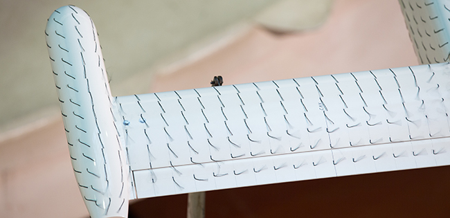

Вот такая объективная картина. Шелковинки отклоняются к фюзеляжу на верхней поверхности и от фюзеляжа на нижней. Визуализация показывает немного больше, но шелковинки интереснее, по ним видно что непосредственно на поверхности происходит. Шелковинки подтверждают что есть перетекание вдоль размаха.
Там где вы нашли эту картинку с шелковинками я просмотрел все фотографии и не нашел то, что соответствует реальному полету.
На этой картинке совершенно непонятно в каких условиях это происходит.
Там же есть и другая фотография со стороны конца крыла для которой так же нет пояснений. Вот там в аэродинамической трубе шелковинки вытянулись вдоль направления обдува (полета).
Есть еще одно видео с авиамоделью, где все шелковинки во время реального полета так же направлены вдоль линии полета.
Но и это не показатель, так как все авиамодели это летающие заборы и что то брать от них для взрослой авиации маловероятно.
А вот у стреловидных крыльев эти шелковинки слегка повернуты к концам крыла.
Хотя кому какое дело куда направлены шелковинки. Это не поможет как то повлиять на индуктивное сопротивление.
Обычно когда человек проверяет прямая ли дощечка то смотрит вдоль неё, а не поперёк. Глядя поперёк потока невозможно заметить отклонение в несколько градусов.

Действительно. Нафига она нужна? В ней только общее сопротивление, а отдельно индуктивного нет...
Может быть поляра помогает выбрать оптимальный режим работы крыла и целого самолёта? Поляра это инструмент, такой-же как калькулятор, только заточенный на единственную задачу. Не понимаю как можно проектировать вертолёт и не быть в курсе для чего нужна поляра.
Просто любой закон работает в определённом диапазоне, а если не работает значит либо не верный диапазон, либо одно из двух.

Я тут попытался синусоиду нарисовать, она как-то очень далеко находится от поляры.
Вы уж определитесь что хотите нарисовать, поляру или синусоиду?

Вы еще не забыли, что индуктивное сопротивление это проекция подъемной силы на направление полета?
Проекция эта пропорциональна синусу скоса потока. Вот я и нарисовал синусоиду, пропорционально изменению угла атаки. В том-же масштабе что и поляра, так сказать для сравнения.
То что Вы знаете как изобразить синусоиду это похвально.
А теперь по подробнее про поляру расскажите.
Что там откладывают по вертикальной оси, и куда там вставляют косинус?
Что там откладывают по горизонтальной оси, и из чего оно ТО состоит и что умножают на синус а что на косинус?
Про косинус не в курсе.
Опираясь на сказанное Вами
...что индуктивное сопротивление это проекция подъемной силы на направление полета...
я просто подставил в качестве скоса потока отклонение на угол атаки, но не от геометрического нуля(по хорде), а от нуля подъёмной силы.
По оси Х отложил проекцию перпендикуляра к этому скосу на направление полёта. Учитывая что углы атаки могут быть разными график будет иметь вид синусоиды.
Чтоб приложить эту синусоиду на график Cl/Cd, на котором угла атаки нет, я подставил значение подъёмной силы, соответствующее углу атаки.
В общем что-то не сошлось, синусоида намного более наклонена чем поляра. И даже если брать половину(угол скоса потока вдвое меньше угла атаки) - всё-равно это огромное отклонение, значительно превышающее реальное. Т.е. теория не работает.
Если что-то не так, то поправьте на графике. Текст только время тратит.
