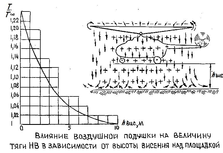

До чего самоуверенный тип .. Вы что смотрели моё личное дело ? Может быть сами сможете объяснить эффект воздушной подушки у Ми8 до 10 метров высоты ? И в чём физический смысл разницы влияния подстилающей поверхности на ПС НВ ,"истинный вертолётчик "Вы наш..
принимается решение на взлёт в зоне ВВП или вне зоны.. Дело в том , что , летом при +20град и выше взлёт даже в зоне ВВП с полным весом 12т не возможен . Взлёт вертолёта это всегда выбор компромисса.. Воздушная подушка всегда важна для вертолётчика , определение влияние её и фактического ветра определяется на контрольном висении перед взлётом..
Могу:
Индуктивный поток от НВ, приближаясь к экранирующей поверхности, тормозится и его кинетическая энергия резко уменьшается. При полном торможении скоростного напора на экранирующей поверхности, атмосферное давление воздуха (согласно закону Бернулли) повышается (формулу писать есть смысл?), т.е. под НВ возникает область повышенного давления или т.н. воздушная подушка. Это "работает" до высоты полутора диаметров НВ и даёт прирост тяги до 20% ( конкретно для Тэшки 17%)
И об этом могу. Вам про висение над ямой, холмом, водной поверхностью или растительностью?
Ха-ха .. Скорость падает - давление повышается . И тут же с скоростью звука растекается во все стороны вдоль подстилающей поверхности .. И что ?* Какой Бернулли ? Вы хотите сказать , что в вязкой жидкости (газе) , вне замкнутости системы действует закон сохранения энергии ? Вы уже дважды нарушили условие действия закона для идеальной , несжимаемой жидкости в замкнутой системе.. То что Вы написали грамотей , галиматья и даже обсуждать нечего.. Сами немного подумайте , какой закон сохранения в открытой системе , когда энергия легко утекает и через темературу , и через излучаемое в космос давление ..

Ни хрена Вы не можете , потому как ни хрена не понимаете ..Трава как раз способствует торможению растекания воздушной массы в разные стороны и с точки зрения должна работать на вашу теорию по Бернулли и ЗСЭ.. Но получается наоборот , в случае с травой подушка сдувается по сравнению с бетоном.. Почему ? А потому что ..Вот и ответьте - почему ?

Да, в вашей интерпретации транспорт на воздушной подушке также невозможен - ведь, избыточное давление воздуха со скоростью звука уйдет из-под юбки.
Уходит через щель между юбкой и поверхностью, только не со скоростью звука , с обычной с вентиляторной так называемый скоростной напор..И кто юзает данный вид транспорта , у того в ветренную , да и не очень погоду ,вся морда лица мокрая.. Что неужели ни разу не видели , игнорирующий Вы наш..?

Спецом для особо "отъявленных", покопался в своих старых записях из УВАУ ГА.Там много полезной информации для тех, кто знает только одну формулу: "ручка/газ-получка", но наверное не в этой теме.
И ещё вдогонку, причём совершенно бесплатно):
При зависании над травой скорость потока, растекающегося в травяном слое, уменьшается. Соответственно повышается избыточное давление под НВ, а значит эффект ВВП. Прирост тяги при этом соответствует уменьшению высоты висения на высоту травяного покрова.
При зависании над высокой травой, камышом, кустарником, кронами деревьев индуктивный поток частично разрушается, возникают дополнительные вихреобразования. Из-за потери энергии индуктивного потока на сопротивление эффект воздушной подушки ослабевает.
При зависании над поляной со сплошным кустарником или деревьями возникает эффект "глубокой ямы". Эффект воздушной подушки уменьшается, особенно если диаметр поляны составляет 1,5÷2 диаметра НВ.
Индуктивный поток , сколько он составляет от 1кгс /см2 атмосферы ? И если даже он не разрушается от вихреобразования на кустарниках , то каким способом он добавляет статическую энергию винту растекаясь даже по бетону , в зоне влияния ВП ? Подумайте Алексей ..
Если верить Вам,то трава улучшает воздушную подушку и вертолету при зависании над травой требуется меньше мощности?
А теперь посмотрим на дальнейшие Ваши слова.
С Ваших слов при увеличении высоты травы при висении вертолету потребуется больше энергии?
Далее читаем:
А если покрытие поверхности совсем "шершавое", то мощности надо ещё больше?
Итак, делаем вывод из Ваших измышлизмов.
Покрытие поверхности по порядку "шершавости" площадки: гладкий бетон - низкая травка - высокая трава - кустарники - высокие деревья.
Потребная мощность по порядку в зависимости от "шершавости" площадки: нормальная - меньше нормы - больше нормы - еще больше нормы - совсем плохо.
По Вашему низкая трава обладает магическими свойствами по сравнению с гладкой поверхностью.
Чуть выше трава или чуть ниже и мощность надо увеличивать?
Может Вы в чем то ошиблись?
