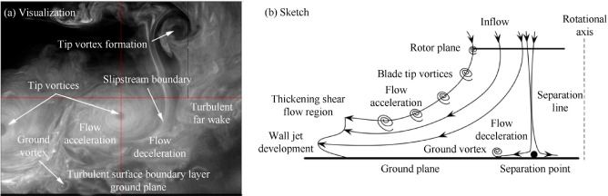

Вот статья, где подушку исследовали и "в кремнии", и в натуре. Это довольно сложное явление.
Самые внешние слои индуктивного потока не замедляются, а ускоряются. А самые внутренние даже сепарируются от внешних и закручиваются в сторону оси винта (по крайней мере, так происходит при высоте висения меньше полудиаметра). Но здесь не исследовали влияние неровной поверхности.
