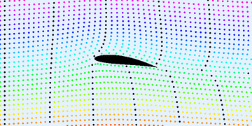

Вот вам картинка. Покадрово срисуйте траекторию частиц, сдвигая рамку со скоростью невозмущённого потока (её можно засечь у левого края).
Авось увидите над профилем полупетлю НАЗАД*-вверх-вниз, а под ним вперёд-вверх-вниз. Может, даже поймёте про циркуляцию вектора скорости.
Успехов))
* - то есть в направлении задней кромки профиля. Других передов и задов в стоячем воздухе ведь нет.

Авось увидите над профилем полупетлю НАЗАД-вверх-вниз, а под ним вперёд-вверх-вниз. Может, даже поймёте про циркуляцию вектора скорости.
Что то я не заметил ни одной точечки воздушной среды лихо вовлеченную в несуществующий вихрь.
Как двигалась каждая точечка так и проследовала она далее не утруждая себя нырнуть под профиль и двинуться против движения среды.
Да, и спереди профиля ни одна точечка не вынырнула из под профиля и не направилась на верхнюю часть профиля.
Перед передней кромкой потоки разделились на те которые проследуют над профилем и никогда не попадут под профиль, и на те которые пронесутся под профилем и не подумают двигаться против потока, и тем более запрыгивать на верх профиля.
Анатоль, олень ты виторогий. Присоединенный вихрь - это воображаемая конструкция, созданная лишь для пояснения циркуляции скорости - таким тупым как ты. И судя по всему, ты все равно ничего не понял.

Тем, что в трубе с сужением течение однонаправленное (всё, что вошло через передний конец - выйдет через задний), а между крылом и экраном - нет.

На расстоянии "экрана" твой любимый "скос воздуха" успевает достичь поверхности экрана всё еще не растеряв всей своей кинетической энергии.Что происходит, когда напор воздуха направлен в твердую поверхность? Правильно: в области контакта возникает повышенное давление, которое рапространяется во все стороны. В том числе под нижнюю поверхность крыла и даже дальше - разумеется, с убыванием. И это повышенное давление достаточно сильное, чтобы существенно блокировать протекание воздуха под крылом. Не всё протекание, но достаточно, чтобы его сильно нарушить.Такое протекание уже не удовлетворяет условиям применимости Бернулли. Вот этим и отличается
Тебе понятно, тараканище?
Ну и как вишенка на торте: непосредственно с материалом крыла взаимодействует весьма незначительное количество воздуха, то есть практически весь скос обусловлен картиной давлений вокруг профиля. А скос - это уже последствие этих давлений. Так что те, кто пытаются считать по бернулли - они работают с истинной причиной возникновения ПС. А ты со своим скосом подсчитываешь последствия и подгоняешь под ответ. В принципе, само по себе это не криминал. Но когда ты начинаешь прикрываться чужим именем, чтобы продвигать свои бредни - тебя за такое надо "отрихтовать" битой. Чтобы дурь всю выбить.
