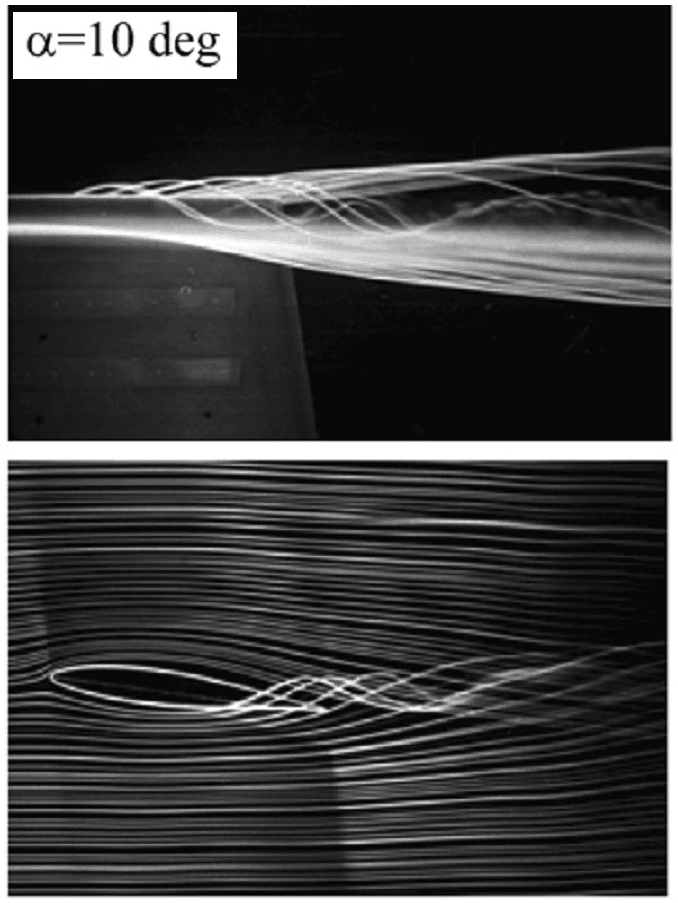

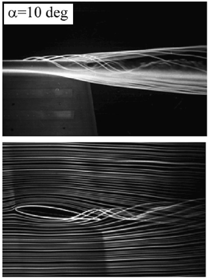

Таких данных, экспериментальных и численных, пруд пруди
вот эксперимент, виды сверху и сбоку

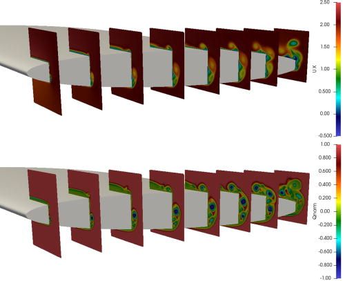

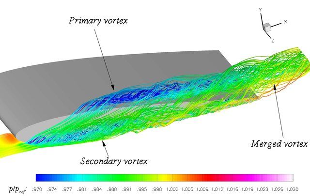

вот расчет, вид как Вы просили
хотя это совершенно разные авторы и задачи они себе ставили разные, перетекание и образование вихрей видны прекрасно.
Если расчет базируется изначально на ошибочном догмате лживой теоретической аэродинамики, то такой расчет покажет не правильную картинку типа перетекание сразу от передней кромки крыла.
В этом случае приходится прибегать к экспериментальной аэродинамике, которая никогда не врет.
Смотрим на вторую картинку с визуализацией дымовыми струйками. Вид сбоку на торец крыла.
Что видим при реальном обдуве?
Мы видим что первая дымовая струйка начинает своё движение по сильно вытянутой спиральной траектории примерно после 60 % хорды от носка профиля, а не как на подгоночном теоретическом рисунке почти от передней кромки.
Что еще можно заметить в траектории этой первой дымовой струйки, которая первой начинает движение по спирали?
Максимальное возвышение траектории приходится примерно не 90 - 95 %% хорды почти у задней кромки.
Но это только пол оборота спирали.
А тут все хором орут, что что то перетекает на верхнюю плоскость крыла.
Поэтому, чтоб достигнуть верхней поверхности крыла этой дымовой уже спиральной струйке надо довернуть еще пол оборота.
И где окажется тот элементарный объемчик дыма через один оборот спирали?
Смотрим на тот же вид сбоку.
Этот дымок оказывается дальше плоскости крыла позади задней кромки этак примерно на 25 - 30 % от длины хорды.
При стрельбе такое попадание считается "МИМО".
Это так же видно и при виде сверху при реальном обтекании законцовки крыла.
А что я говорил всегда?
Я всегда говорил, что ничего не перетекает с нижней поверхности крыла на верхнюю поверхность.
Вот так я и предлагаю начать "расследование" причин появления подъемной силы.
Как поступают следователи расследующие запутанное дело?
Они отрабатывают все версии как бы они не выглядели парадоксально.
А когда отсеются все неверные версии только тогда дело передается в суд с одной единственной версией преступления..
Поэтому, хотите или не хотите, а в аэродинамику должна попасть только одна причина появления подъемной силы, только одна причина возникновения индуктивного сопротивления, и так далее только по одной версии.
А как обстоят дела с лживой теоретической аэродинамикой.
Существуют по крайней мере три версии "преступления", и поэтому пока дело не завершено.
Замечу ,что эти реальные картинки обтекания принадлежат некой модели в аэродинамической трубе.
В реальном полете самолета этот первый оборот спирали находится этак на расстоянии от 10 до 20 хорд позади крыла.

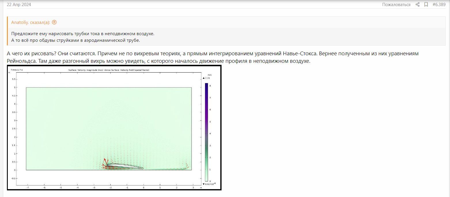

Это про Вас , Александр Романович ! В #6.389 нет никакой картинки , только ссылка , которая не открывается , но умными словами
а прямым интегрированием уравнений Навье-Стокса. Вернее полученным из них уравнениям Рейнольдса.
Вы там отметились .. Названия знаете , формулами головка Ваша разными загружена , а почему давление падает при ускорении течения в этой долбаной струйке , трубе , потоке над /под крылом КТН, по должности доцент , профессор серьёзного учебного заведения СПбГМТУ , имеющий как минимум 10 научных публикаций объяснить НЕ МОЖЕТ ! Сослаться на ЗСЭ , на Бернулли может , а физической сути рассказать не может ! Почему , откуда и как ? Иначе чем можно объяснить активное пребывание на форуме и игнорирование уже около десятка призыва объяснить ? Это , видимо. тот самый редкий случай , когда такой именитый учёный и НЕ ЗНАЕТ ответа ! Во как ! Бывает..

Вы же методику того эксперимента не знаете (это не упрёк), а начинаете судить. Там визуализировали методом дымящей проволочки. Куда проволочку, которая метит поток, поместят - такие траектории и увидят. Как и что будет видно зависит от положения дымящей проволочки. Поэтому Ваши измышления про траектории тут не при чём.
Расчет же, который я Вам привел в пример, ни на каких положениях теоретической аэродинамики не базируется, никаких панельных методов не использует. Это расчет уравнений Навье-Стокса, а точнее - метод крупных вихрей (LES). Погуглите Large Eddy Simulation... И никаких предположений о структуре течения при этом не делается, все крупные вихри рассчитываются прямо по уравнениям Навье-Стокса. И другие расчеты этих уравнений дают то же самое. Не нравится моделирование только больших вихрей - вот расчет вообще без какого-либо моделирования, считают уравнения Навье-Стокса прямо из книжки
вверху срезы продольной скорости, внизу продольная завихренность. Вихрь зарождается на 20% хорды. Только расчет такого типа очень дорогой, вне промышленной практики пока. Я повторю - в этом расчете вообще никаких теорий нет, кроме того, что предполагается при выводе уравнений Навье-Стокса.
Динамика вихрей, особенно при срезанной законцовке, может быть весьма сложная, там несколько вихрей. А вблизи передней кромки при такой законцовке в некоторых случаях могут появиться вихри вообще противоположного вращения. Но на 50% хорды уже начинает доминировать основной концевой вихрь, потому, что его постоянно подпитывает положительная разность давлений между нижней и верхней стороной.
И чего, кстати, Вы привязались к оборотам? Есть такая величина - завихренность, её знак (плюс или минус) однозначно показывает куда вращается, т.е. куда течет, а модуль показывает насколько интенсивно. Какая разница сколько оборотов? Обороты никому не нужны.

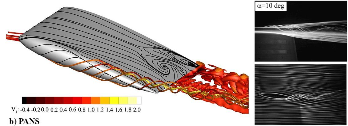

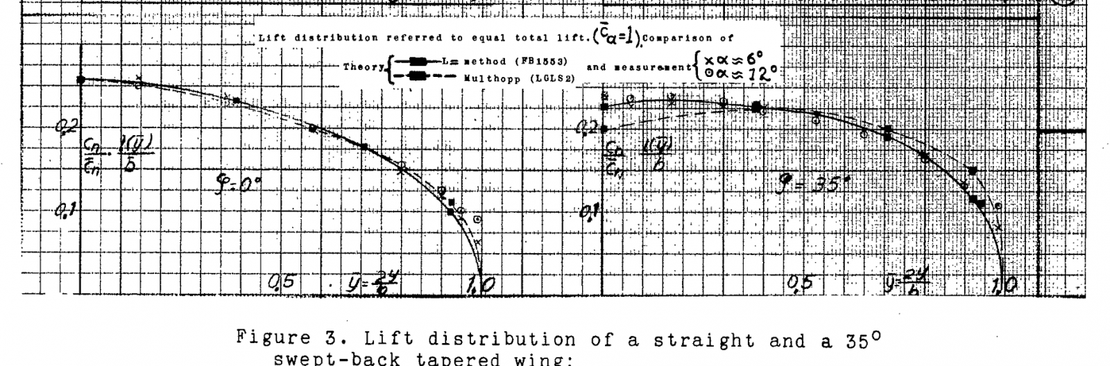

А вот это вопрос принципиальный - не надо катить бочку на теоретическую аэродинамику, которая вообще ничего не говорит о том, когда именно начнется это самое перетекание. Теория базируется на том, что оно будет вообще и будет интенсивным. При этом вихри будут вращаться внутрь размаха. И все сложные процессы у законцовок в теории заменяются простой схемой вихревой пелены за крылом и присоединенной завихренности у крыла. При этом требуется только, чтобы вихревая пелена и присоединённые вихри были согласованы между собой. Никаких рассуждений о течении возле законцовки не делается вообще, его детали никак не рассматриваются в этой теории. Ваши претензии тут абсолютно мимо денег.
При всём этом такая теория (и её разновидности) отработала в авиации десятки лет, при помощи расчетов такого характера построены сотни типов самолетов. Потому, что эта теория в регулярных (т.е. не в критических, срыв там и всё такое) режимах обтекания позволяла предсказывать не только общую подъемную силу, но и её распределение по размаху куда точнее Ваших 30% (эту цифру я в какой-то теме на этом форуме по ссылке увидел). Такого типа теория позволяла рассчитать распределение подъемной силы по размаху даже на стреловидных крыльях (с которыми у неё поначалу были большие проблемы). Ваши 30% это хороший результат для любителя, но плохой для профессионала, потому, что с такими погрешностями прочнисты всё радикально перетежелят. Вот в 1944-м у людей без всяких подгонок отличные расчеты получались
Ваши 30% тут рядом не стоят, а на таком методе расчета, как на этом графике, к слову, МиГ-15 и МиГ-17 полетели. И сделано это было во времена, когда не то, что слабых, а вообще никаких компьютеров не было. Подготовленный вычислитель одну компоновку крыла рассчитывал 8 часов на арифмометре.

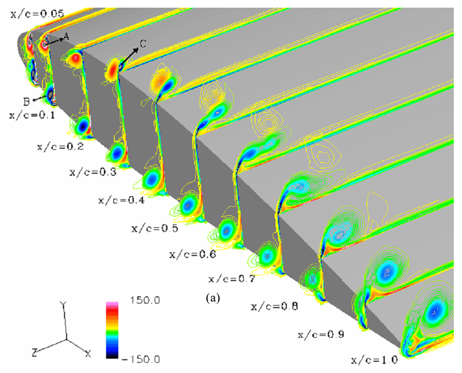

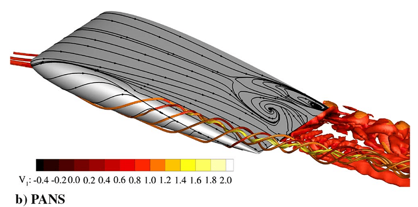

Что касается сложных деталей течения, то в наше время гораздо больше сведений получаются из (условно) прямых расчетов Навье-Стокса. "Условно" потому, что численный эксперимент требует не меньше (если не больше) внимательности к корректности. В расчетах свои большие проблемы, про которые тут бессмысленно даже упоминать. Это будет всё-равно что стене рассказывать. И за корректностью численных постановок научное сообщество пристально следит. Так вот - расчеты дают большое разнообразие картин течения у законцовок в зависимости от условий. Например на этой срезанной законцовке с данным профилем крыла и при данном угле атаки сначала возникают вихри, которые вращаются в обе стороны, т.е. там вблизи передней кромки есть течение не только снизу верх, но и сверху вниз. Но к 40-50% хорды вихри, вращающиеся (если смотреть сзади) против часовой затухают и остаются только те самые, изначально учитывавшиеся теорией индуктивного сопротивления
а вот на этом крыле перетекание снизу вверх интенсивное уже сразу с передней кромки, как видно по предельным линиям тока (черные линии)
как вихри будут играть друг с другом зависит от конкретной геометрии.
Все эти расчеты ни на каких теориях не основаны, это прямой счет уравнений Навье-Стокса, либо как-то замкнутых, либо просто взятых из книжки. И все эти расчеты прекрасно подтверждают теоретическую модель 100-летней давности.

Я просто сличаю реальную картинку обтекания законцовки крыла с выдуманным расчетом основанный на догматах.
Вот смотрю на это и думаю какая картинка правильнее.
Как Вы думаете, во что я поверю, в реальное обтекание или в выдуманную математиками картину?
На одной выдуманной компьютерной картинке завихрюлины ползут по торцу крыла, захватывая жалкие тысячные доли площади крыла, а на реальной фотографии обтекания эти струйки даже не попадают на верхнюю поверхность даже законцовки крыла.
И потом :
Наплевательское отношение к фактам в ходу у ниспровергателей.
Вам уже приводили реальные картинки, которые качественно совпадают с приведенным расчетом.
Неужели трудно понять, что режимы течения могут быть разными в разных случаях?
Кстати, обратите внимание, как линии тока (струйки дыма) затягиваются от четверти размаха крыла в вихрь (в синюю и красную линии).
Это и видно на картинке в 6848, где след от двигателя затягивается вихрем, сходящим с торца на некотором удалении от задней кромки.
Впрочем, Вы этого не увидите, поскольку видеть не хотите.
AT
Я люблю что-то сосчитать, а потом - продуть.
